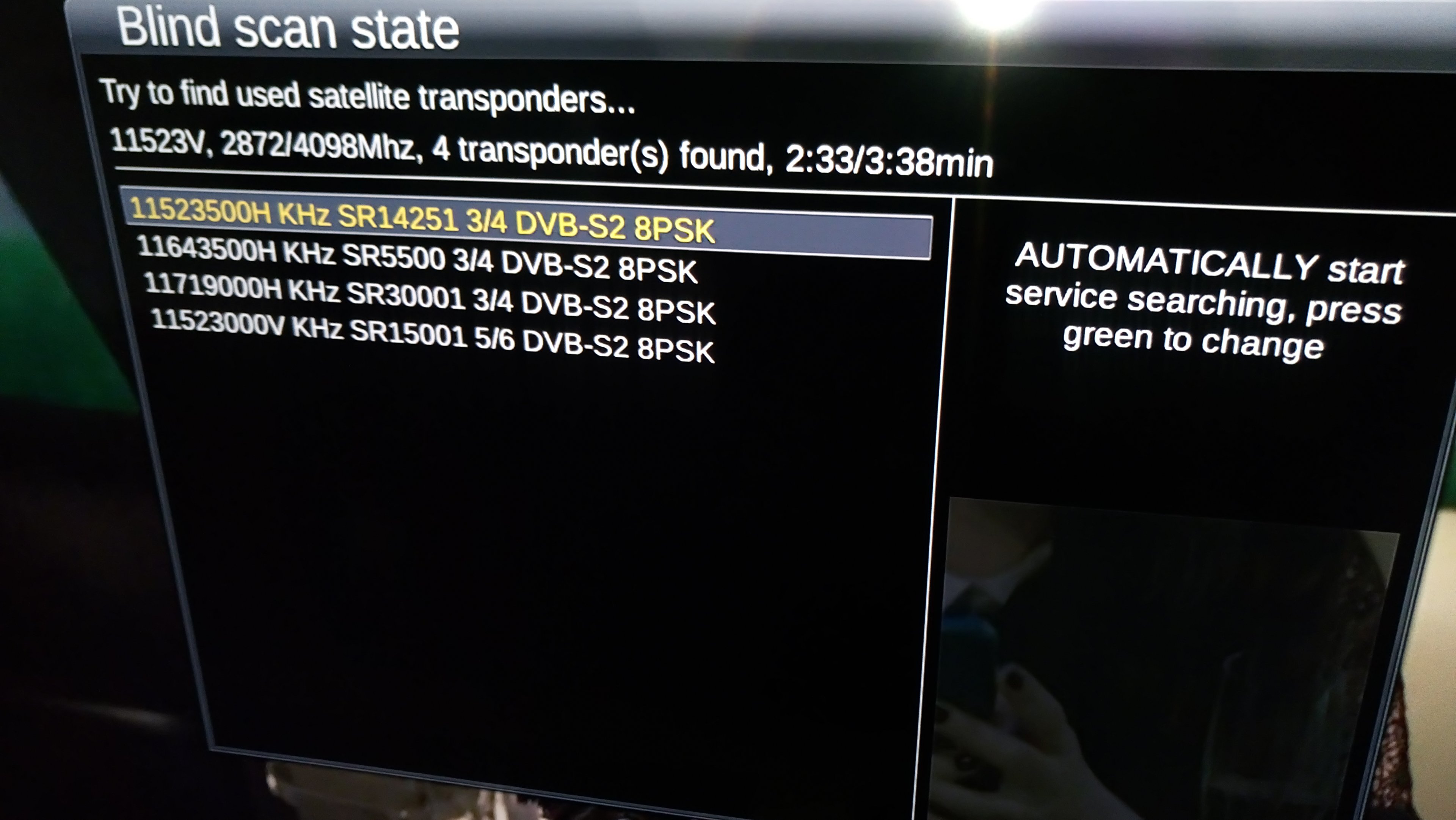

Werkt blindscan op deze image voor de DM920?🙄
Dat wil ik ook graag testen.
Van een bestaande gebruiker begreep ik dat hij vernomen had (maar dus niet uitgeprobeerd) dat op OE2.5 images (zoals origenele Dreambox en Dreamelite image) blindscan beter zou werken dan op bijv. Open Vision.

Blindscan werkt totaal NIET op deze image voor de DM 900/920.
De laatste nieuwe versie is van 11 februari, dus niet meer up to date.🤮
Het is beter dat je een DM image neemt zoals newnigma, ozoon, dreamelite, merlin, GP4 daar zal blindscan wel werken.

3 uur geleden zei Bigsat:
Ik hier toch ook wel even vermelden dat blindscan perfect werkt op de DM 920 Openvision 9.1 r13
