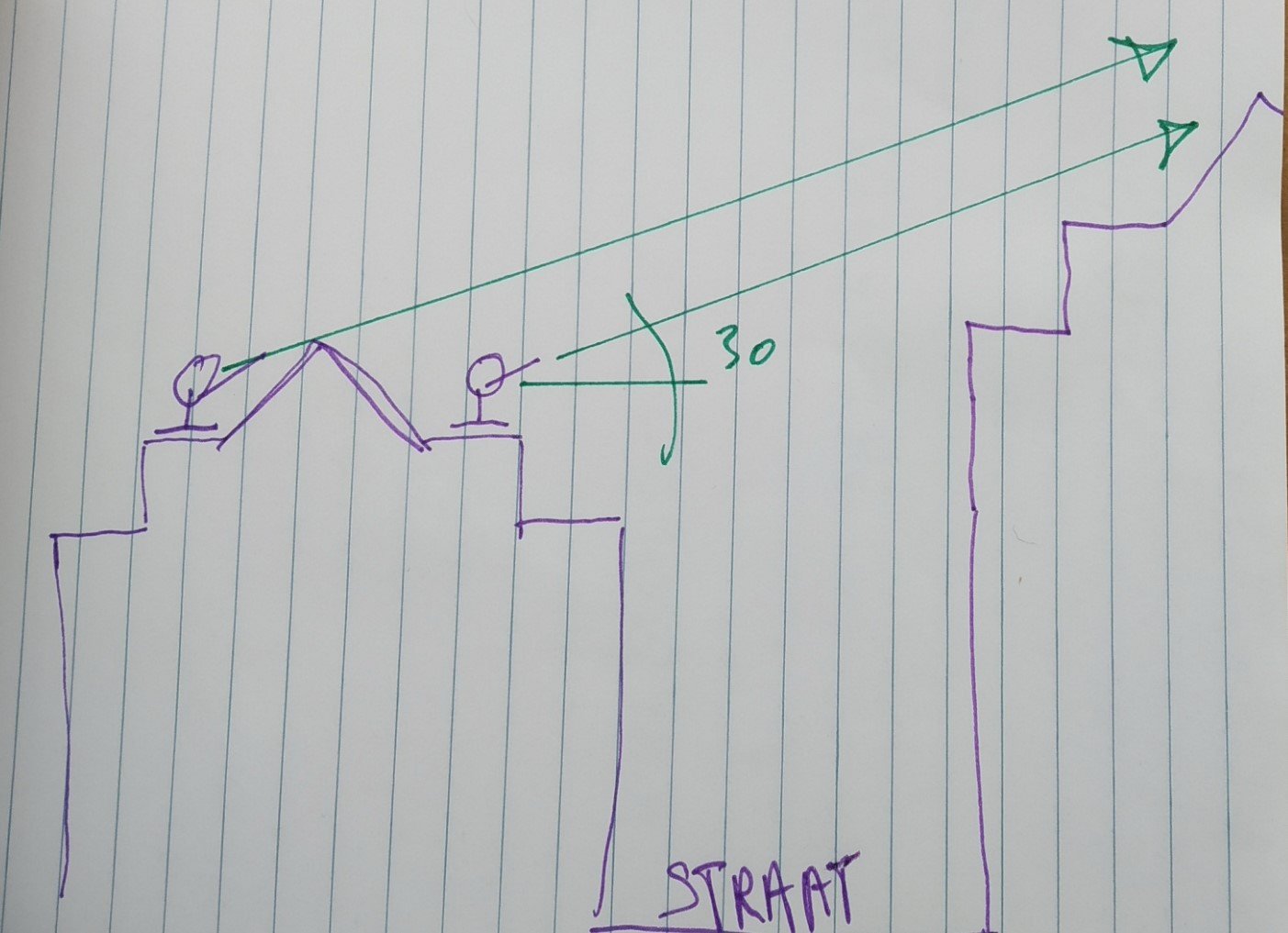

Tonskidutch Geplaatst: 11 februari 2021 Geplaatst: 11 februari 2021 (aangepast) gegarandeerd dat de dakkapel aan de achterzijde / tuinzijde meer soelaas biedt omdat je veel verder van de nok van het tegenoverliggende gebouw bent EN jullie makkelijk over de eigen nok heenkijken. Mijn inschatting is dat je "eigen nok vorst" niet eens 1,8m hoger is dan de dakkapel. daar ga je met 30 graden makkelijk overheen. schets heel simplistisch 11 februari 2021 aangepast door Tonskidutch schets heel simplistisch Revelations, Sunset Mix Alina Kiya, Full Intention
Tonskidutch Geplaatst: 11 februari 2021 Geplaatst: 11 februari 2021 p.s. in de foto van Sprietje is het gebouw zelfs minder hoog dan mijn schets Revelations, Sunset Mix Alina Kiya, Full Intention

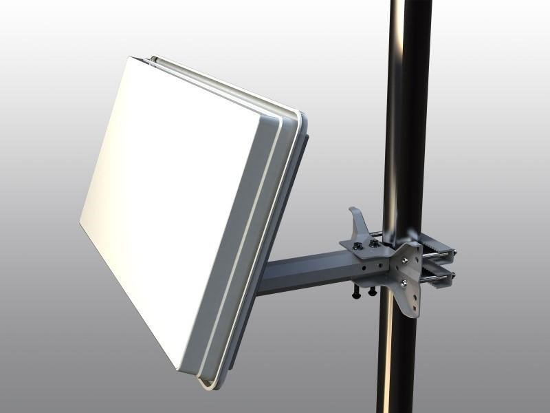

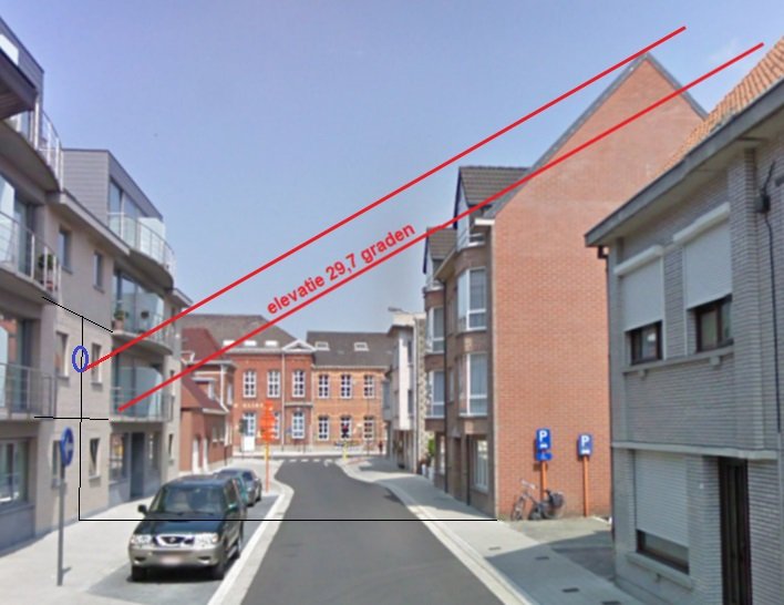

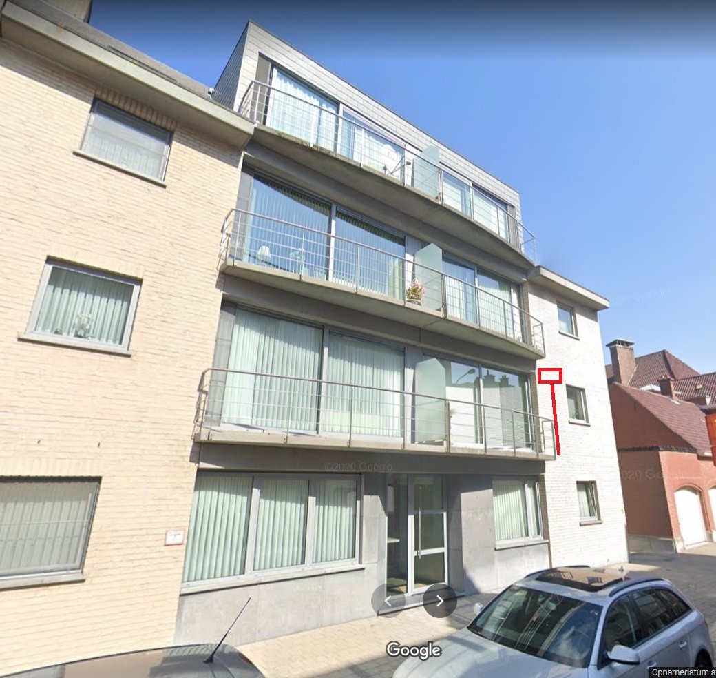

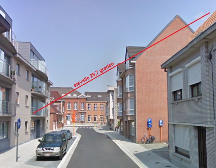

Sprietje Geplaatst: 11 februari 2021 Geplaatst: 11 februari 2021 (aangepast) Je moet de Astra 19,2 kunnen ontvangen maar de schotel zal wel ruim 2 meter hoog van je balkon geplaatst moeten worden. Dit heb ik bepaald aan de hand van de onderstaande foto's. Met balkonklemmen kun je een pijp aan je balkonhek vast maken. Op 2,2 meter hoogte (onderzijde schotel) kun je de schotel plaatsen maar om het mooier te maken zou ik voor een vlakantenne gaan. Dat kan bijv. een Selfsat H 30D zijn. Daar kun je normaal gesproken de Astra 19,2 goed mee ontvangen. Wil je ook nog flink wat regenreserve, dan zou ik kiezen voor de Selfsat H 50D. Beide zijn verkrijgbaar in 1, 2 of 4 aansluitingen. 11 februari 2021 aangepast door Sprietje

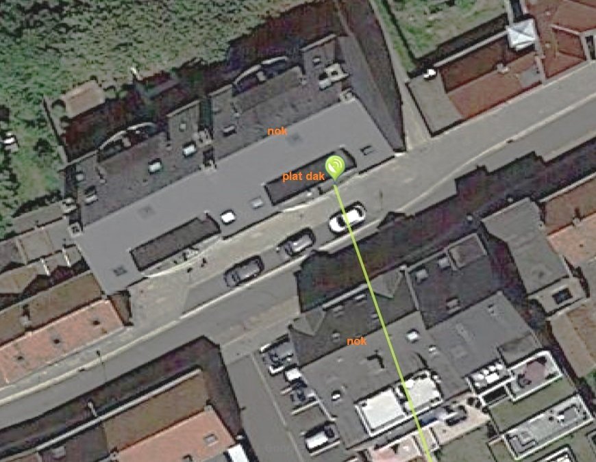

Sprietje Geplaatst: 11 februari 2021 Geplaatst: 11 februari 2021 (aangepast) Nog even wat verklaringen wat betreft het meten in de tekening: De schuine rode lijn kun je niet meten vanaf zijn balkon vanwege de perspectiefwerking in de foto. Daarom heb ik dit gemeten ter hoogte van de kop van de zijgevel en dit met de zwarte lijn naar de overzijde van de straat geprojecteerd. Daar heb ik de schotel tegen de gevel getekend. Hier zie je dat de schotel halverwege de kleine ramen gemonteerd kan worden. Als je nu naar de luchtfoto kijkt, dan zie je dat de groene ontvangstlijn niet haaks over de straat loopt maar ietsjes schuin. Dit zorgt er voor dat de afstand zelfs nog iets groter is naar de nok van het dak waardoor de signalen nog net iets ruimer over de nok gaan. Wel ziet het er naar uit dat de punt op de dakkapel (noemen ze dat geen koekoek?) aan de overkant van de straat in de signaalweg staat. Daar zal dus rekening mee gehouden moeten worden met de plaats van de schotel. Daarom denk ik dat de antenne het beste bij de scheidingswand van de buren geplaatst kan worden. Kijk dus op 1 maart tijdens de sun outage tot welke hoogte de zon op de muur schijnt en monteer de vlakantenne of schotel boven de schaduwrand. 11 februari 2021 aangepast door Sprietje

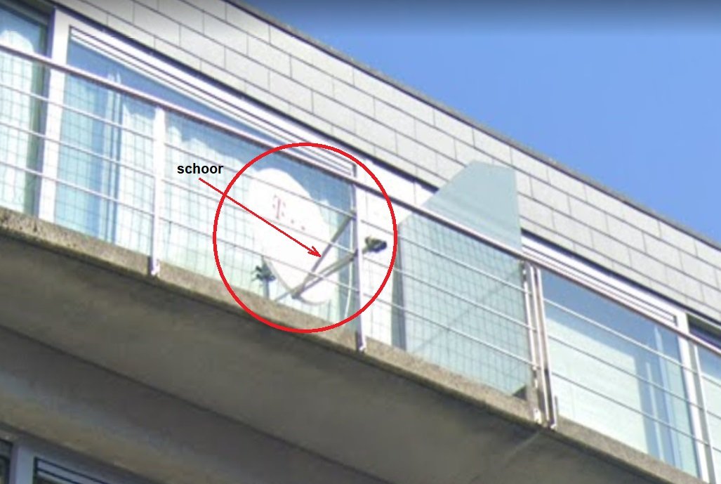

RicardoBelli Geplaatst: 13 februari 2021 Geplaatst: 13 februari 2021 Ps de bovenbuurman heeft toch ook een schotelantenne of zie ik dat niet goed .misschien als je hem vraagt dat je bij hem de selfsat die sprietje al aangaf mag plaatsen . Wie niet waagt ..... mvg Ricardo
