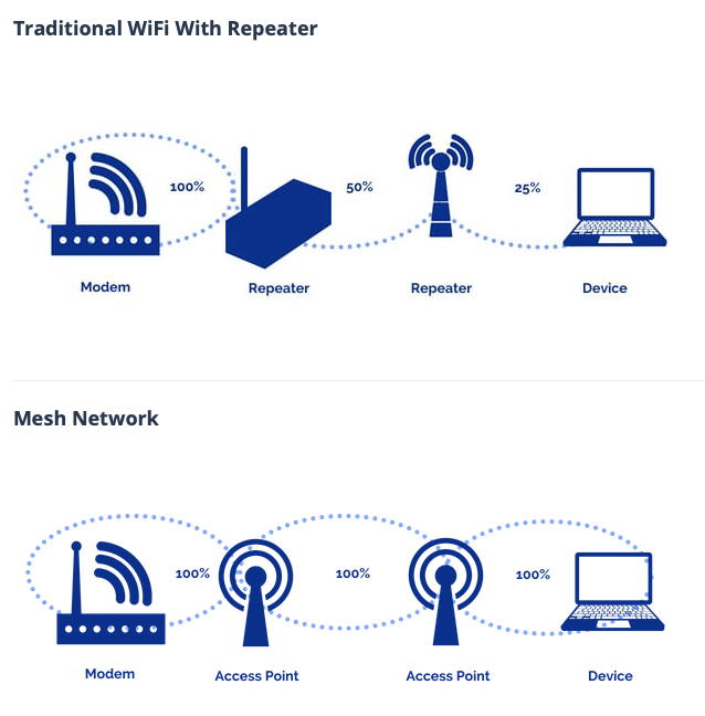

Jürgen Geplaatst: 3 maart 2019 Geplaatst: 3 maart 2019 (aangepast) Misschien dit even lezen.... Naast deze beschrijving kun je ook een AiMesh systeem opzetten met b.v. gebruikte daarvoor geschikte Asus routers maar dat had ik eerder al vermeld. Overal een optimale snelheidAls jouw iPhone of Mac verbinding maakt met de router, wordt de verbinding langzamer of het bereik slechter naarmate je verder van het apparaat verwijderd raakt. Je kunt natuurlijk zogenaamde repeaters plaatsen, maar omdat deze onderling niet met elkaar “praten”, zal jouw iPhone, als je je door de ruimte verplaatst, zo lang mogelijk verbinding houden met het eerste kastje. Ook als je inmiddels dichter bij het tweede kastje bent. Daarnaast blijft er van het signaal na de repeater maar de helft over. Flexibel systeemOmdat een mesh-systeem bestaat uit meerdere stations is het een heel flexibel systeem. Je kunt beginnen met 1 of 2 stations, een extra station plaatsen op plekken waar je geen of slechte dekking hebt en later stations toevoegen. Dit maakt het systeem uitermate geschikt voor ruimtes met dikke muren en aparte vormen/hoeken.GebruikersvriendelijkIn veel gevallen kun je het systeem instellen door middel van een applicatie op je telefoon. Je kunt het netwerk daar beheren en optimaliseren. Vaak krijg je ook statistieken te zien waardoor je het netwerk nog preciezer kunt afstellen op jouw gebruik. Ook is het wijzigen van bijvoorbeeld wachtwoorden of het aanmaken van een gastnetwerk hierdoor een stuk eenvoudiger dan in de gemiddelde router. Het is dus makkelijk om het netwerk goed te beveiligen.Verschillende merkenEr zijn heel veel fabrikanten, zoals Google, TP Link en Linksys, die een mesh-systeem aanbieden., Met een aantal hiervan hebben wij inmiddels ook ervaring. We werken graag met de producten van Ubiquiti. Hun mesh assortiment ( AmpliFi ) bestaat uit 3 verschillende smaken. De stations zien er goed uit – het oog wil ook wat – en de iPhone app is heel gebruikersvriendelijk. Omdat het basisstation een touchscreen heeft kun je onder andere zien hoe snel je netwerk is. 3 maart 2019 aangepast door Jürgen MacBook Air M2 2022 - iPad Air 2021 - Iphone XR - Apple TV 4 2021
