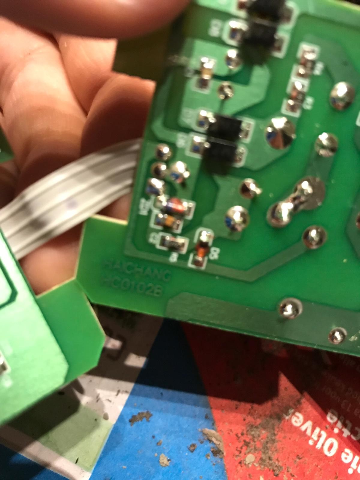

Ik heb een Elro ES60 als buitenlamp bij de containers hangen. Deze blijft spontaan aanstaan, werkte voorheen goed.
Heb hem inmiddels uit elkaar gehaald en kan zelf niks geks constateren.
Ik heb in eerdere posts/discussies gelezen dat er mogelijk een onderdeel op de print defect blijkt te zijn en hoop dat jullie mij hierbij kunnen helpen.
Hierbij wat foto's van de 2 prints:

Is het hem bekend dat dit soort lampen vaak een 'altijd aan'  mode hebben ?
als je er een schakelaar voor hebt zitten en deze uitschakeld en meteen weer aan , blijft de lamp constant branden .
bij een korte spannings dip gebeurt hetzelfde .
Dat heeft deze lamp niet en er zit ook geen schakelaar voor, de zekering van de groepenkast is ook niet uit geweest en ook geen storing op het net geweest.
Volgende stap is relais doormeten op 'kleefcontact'.
Met andere woorden: zijn de relaiscontacten gesloten (nul weerstand), als er helemaal nergens spanning op staat?

Er zit een circuitje op met een R en een C'tje die de 230V spanning naar beneden halen.
Deze durfen wel eens stuk gaan door de hoge spanning.
Maar eigenlijk kan je dit best weggooien en een nieuwe plaatsen, dan heb je weer twee jaar garantie.
