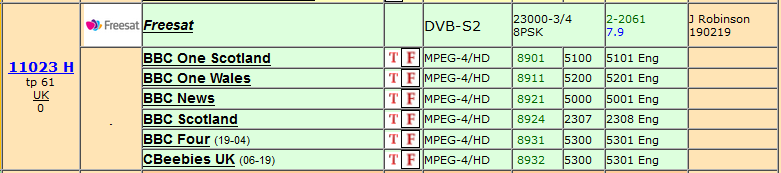

Ik lees op Lyngsat dat BBC Four uit zendt van 19:00 - 04:00 uur
Van 06:00 - 19:00 uur heet het CBeebies UK, een kinderprogramma.
Ik zie dat CBeebies UK uit zendt met de SID 8932 en BBC Four met SID 8931. Het zijn dus verschillende parameters. Die zul je dus wel in het geheugen van je ontvanger moeten hebben staan anders ontvang je die dus niet.

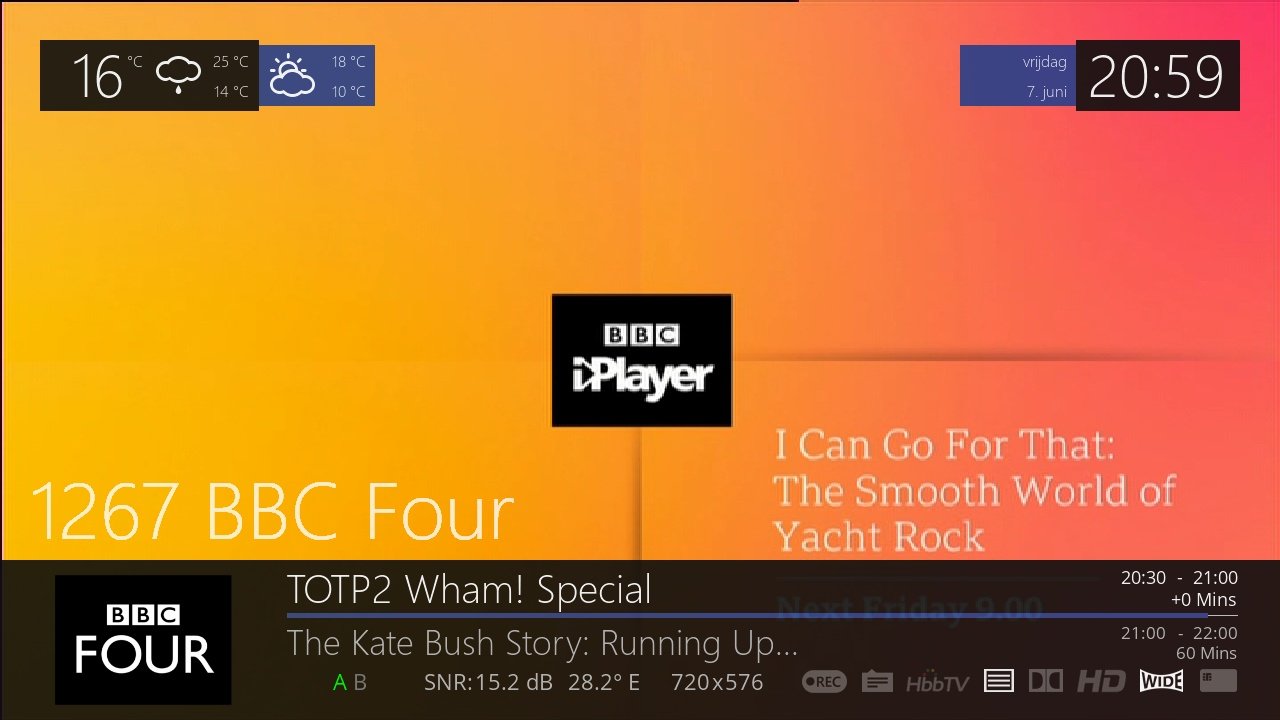

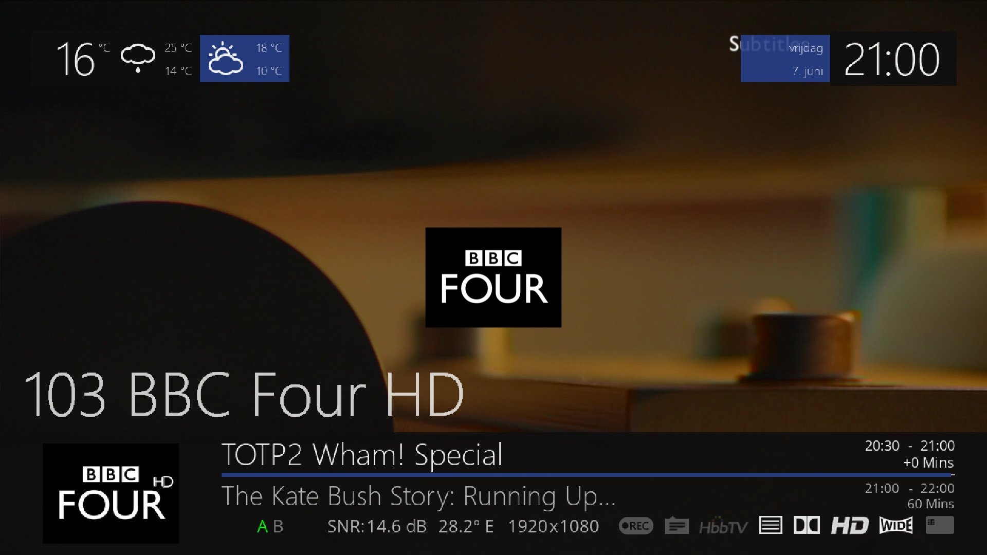

Nou, rand verzorgingsgebied, zie onder, het is momenteel zwaar bewolk (en net droog), dus het kan nog meer dan 1 dB harder...😂:1_0_19_22E3_80D_2_11A0000_0_0_0_20190607210003.jpg.677d10b5b8e4a967946d032859b827f6.jpg1_0_1_18AC_7FD_2_11A0000_0_0_0_20190607205914.jpg.dd42e84b0fe9b6a4045e560ba2393843.jpg

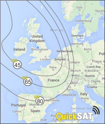

Nou, op de rand van het verzorgingsgebied dat valt wel mee. Het zou met een schotel van 65cm geen enkel probleem mogen zijn, zie het kaartje als bijlage. Bovendien zitten er op die transponder 11023H ook nog de zenders BBC One Scotland en Wales, BBC News en BBC Scotland. Als je die 'savonds wel ontvang, kan het zeker niet aan te weinig signaal liggen.

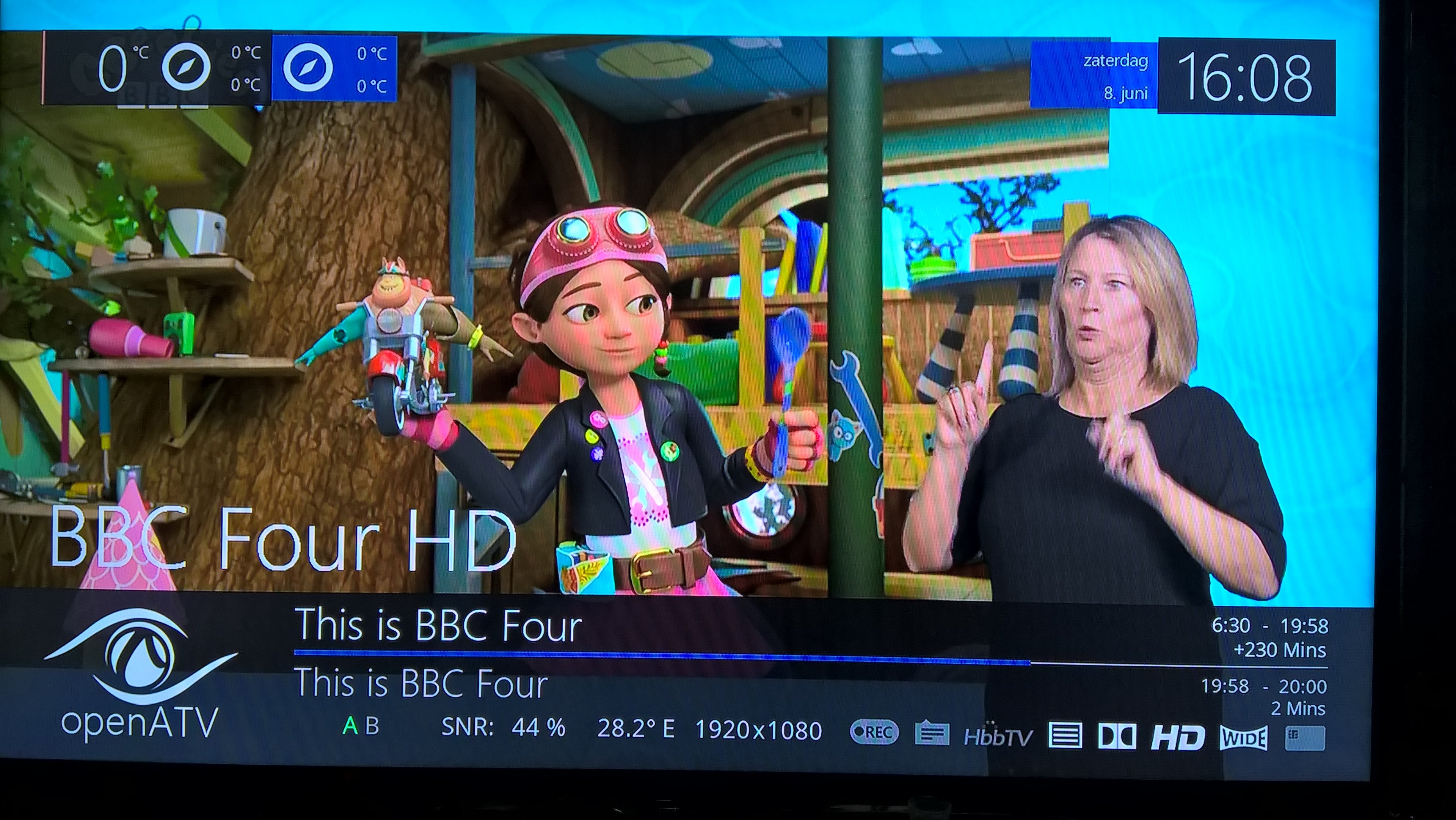

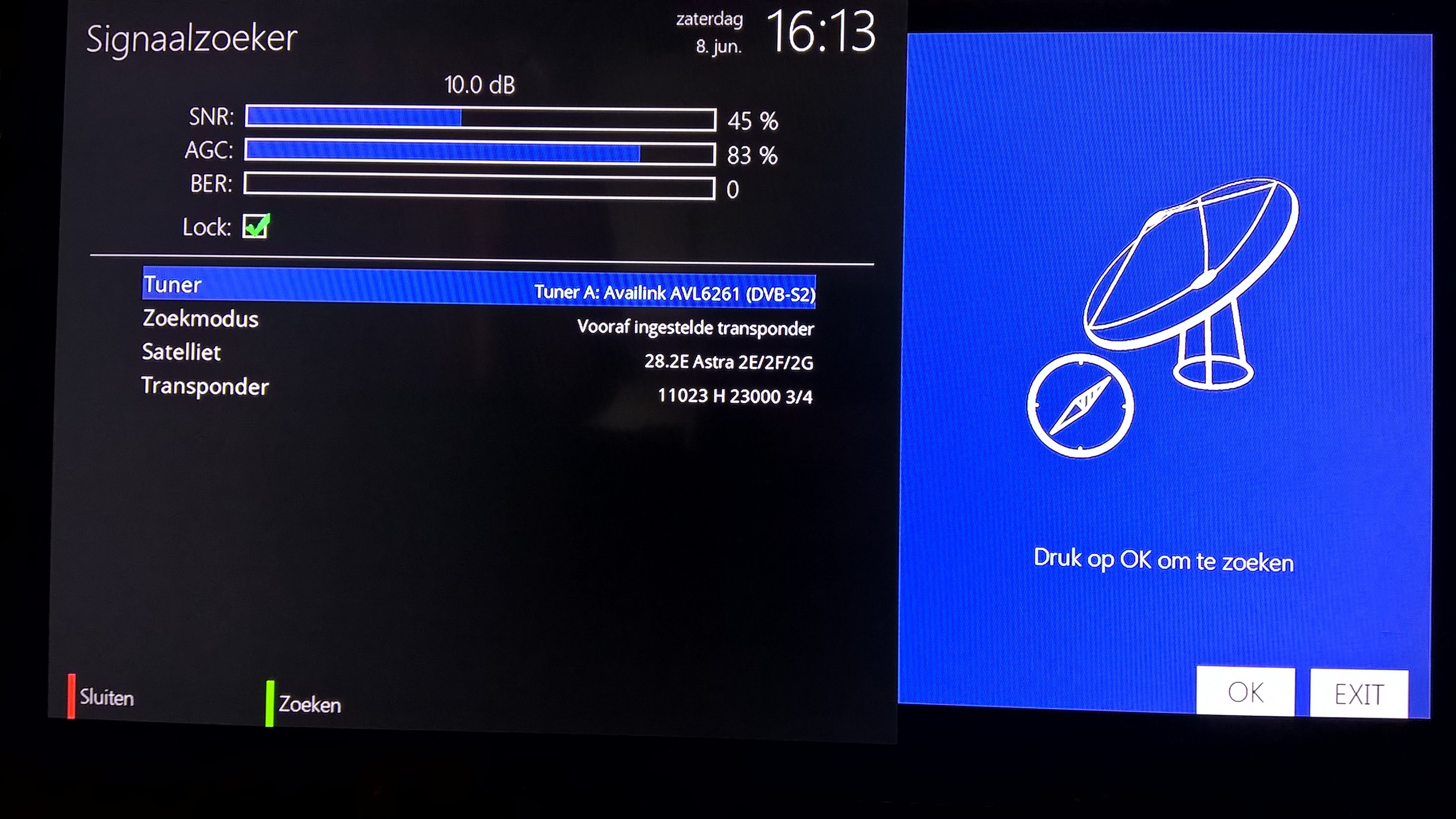

Gisteren heb ik rond 20 uur gekeken naar de overschakeling van Cbees naar BBC4. Eigenlijk verliep deze omschakeling probleemloos. De signaalkwaliteit was 78% en bleef 78%, niet hoog maar ook niet zeer laag. Ik had dus BBC4 beeld. Maar langzamerhand werd de signaalkwaliteit minder en een uur later was er de mededeling "geen signaal". Wat mij opviel was dat na de omschakeling de ontvanger aangaf dat de zender (BBC4) nu HD werd. Daarvoor werd dat echter niet aangegeven en wellicht is Cbees dan SD; moet ik nog verder uitzoeken. Als het weer meezit, ga ik de 28.2 LNB toch nog eens een keer uitrichten.

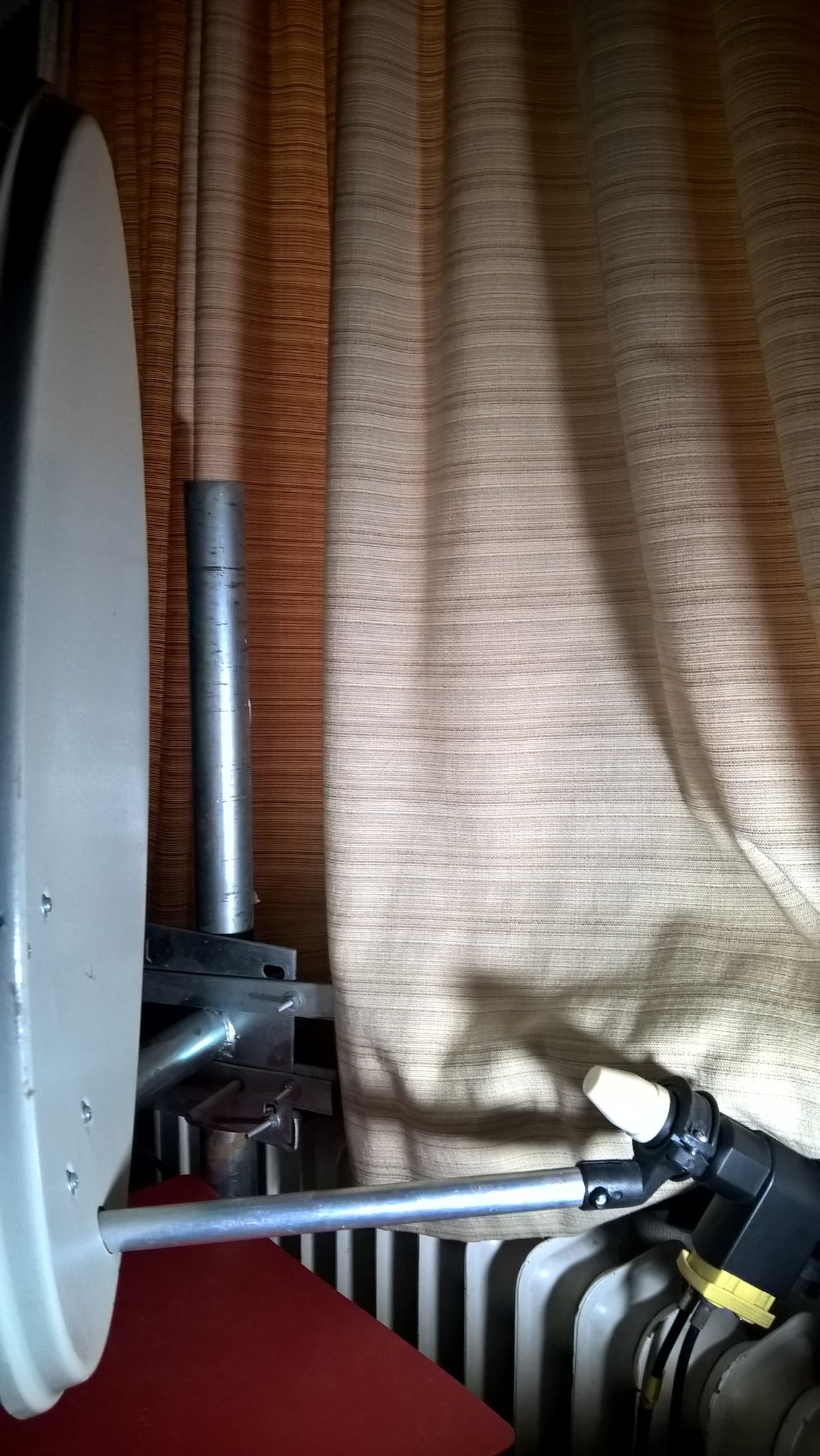

Hier heb ik een 53cm achter het raam ivm 28,2°E (voor de lol) !!
Deze is gecombineerd met m'n draaibare schotel !! :)
Ik mag niet klagen aangaande deze satelliet , BBC FOUR , soms toch de moeite waard !!
OK , is geen heel sterk signaal , maar ja , 53cm hier achter het raam ,
Bij onweer , heel veel regen of sneeuw , dan zakt het natuurlijk wel of weg !!
Zelden uitval gehad tot nu toe !!

Enig idee voor welk type transponder dit kaartje geldig is?
De transponders voor de UK-beam zijn immers niet allemaal op dezelfde manier gemoduleerd want je hebt er met:
QPSK FEC 2/3 met C/N lock vanaf 4,4dB
QPSK FEC 5/6 met C/N lock vanaf 6,5dB
8PSK FEC 3/4 met C/N lock vanaf 7,9dB
Het verschil tussen de eerste en laatste is dus 3,5dB en bij gebruik van een Triax stemt dit overeen met niet één maar 2 schotelmaatjes groter-
Tja, beste alleyoop, dat is bij alle footprints de vraag.
Kijk nu eens naar de Astra 23,5. Daar geeft SES Astra maar 1 footprint van en toch zijn er transponders die uitzenden met DVB-S, QPSK, 27500, 3/4 (12168V) maar ook flink wat met DVB-S2, 8PSK, 30000, 3/4 en zelfs met DVB-S2, 16APSK, 30000, 9/10 (11758H). Deze laatste heeft pas een lock bij 13,2dB.
Op de Astra 19,2 heb je ook grote verschillen. Daar wordt gebruikt DVB-S, QPSK, 27500, 3/4 (Das Erste en ZDF met lock op 5,4dB) maar ook DVB-S2, 8PSK, 22000, 5/6 (lock 9,4dB). Dit is ook een verschil van 4dB.
Voor BBC Four is dit:
SD: DVB-S met 22000-5/6
HD: DVB-S2 met 23000-3/4 8PSK
Mijn resultaten zijn met een Triax 110, deze heeft een gain van 40,2 dBi, een Triax 65 heeft 35,8 dBi, dat is een verschil van 4,4dB.
Wanneer ik BBC4 zou ontvangen met een Triax 65 zou dat neer komen op:
BBC4 SD: 15,2 - 4,4 = 10.8 dB
BBC4 HD: 14,6 - 4,4 = 10.2 dB
Beide nog altijd ruim boven de eerder gestelde C/N grenzen (en dan was het zwaar bewolkt en net droog). Dus het kaartje is aan de pessimistische kant 😃.
