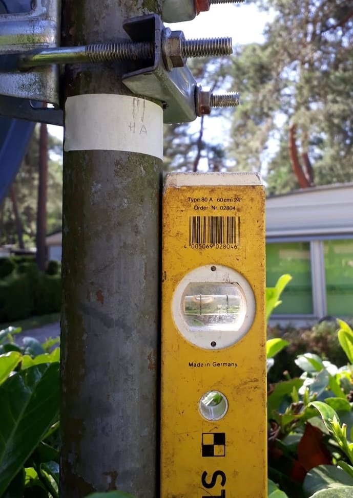

Hallo Sprietje bijgaand de foto, de paal van de schotel staat scheef, zie de waterpas. Ik heb de elevatie ongeveer 1 graad versteld tov de instelling van de Astra 19,2.
Overigens heb ik voorzichtig hoger en lager geprobeerd echter zonder enige beweging in de signaalsterkte. Ik zal ook nog wat proeven doen zoals a33 die voorstelt.

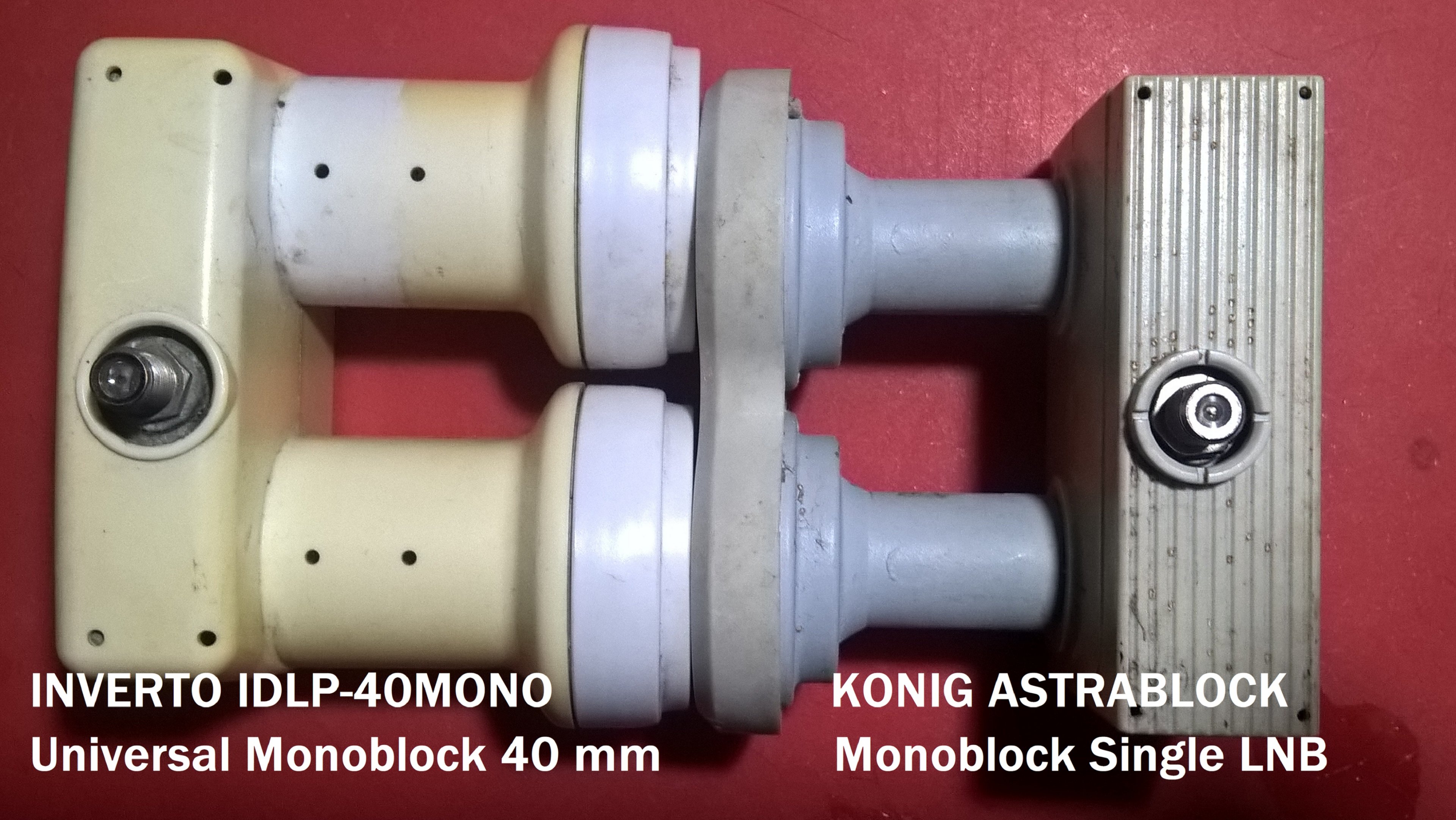

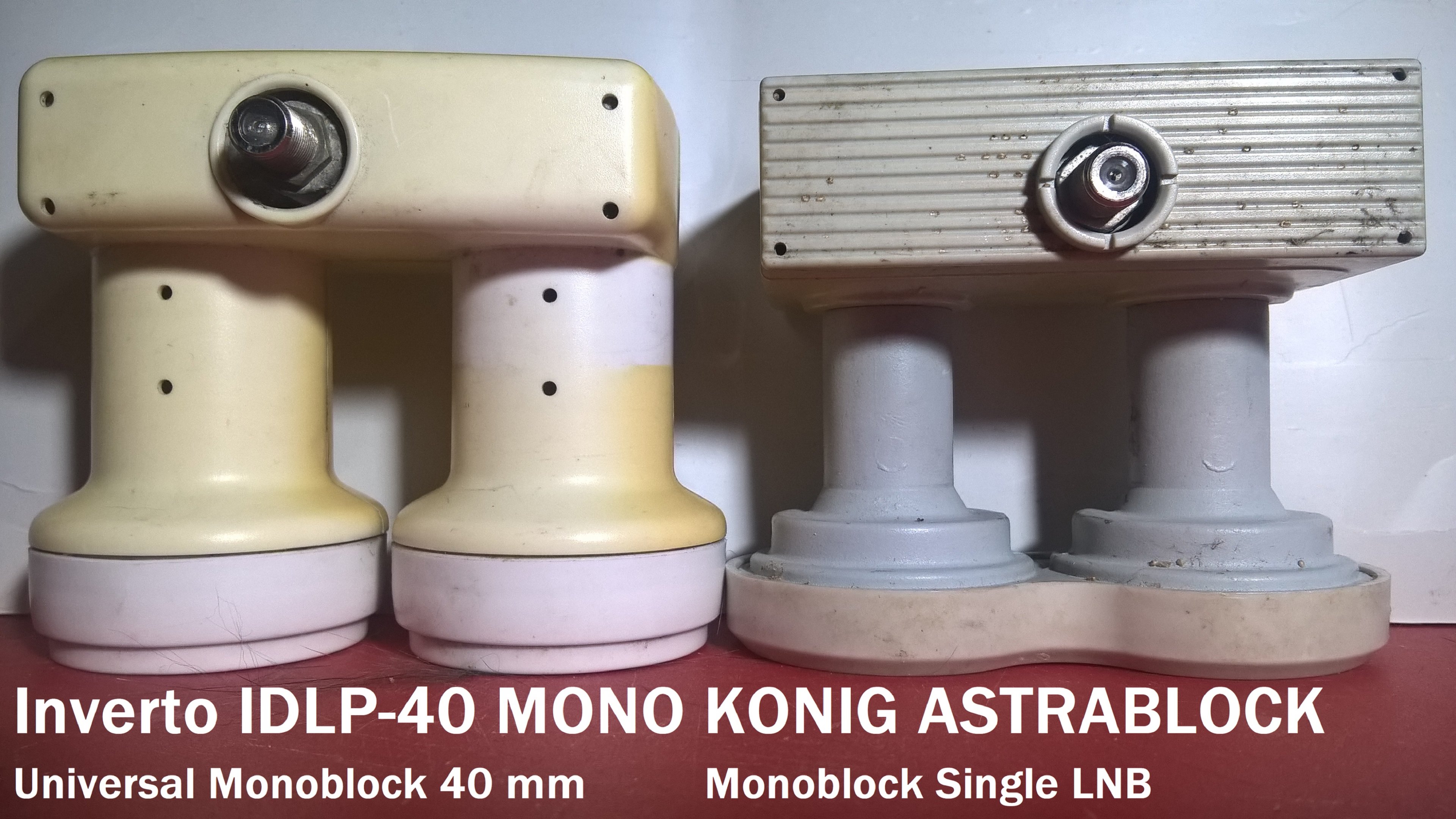

       6° monoblock  (DUO LNB)                4,3° monoblock (DUO LNB)
Waar ge op de Inverto die witte strook ziet , da's de LNB die richting Hotbird moet staan !!

Die Astrablock had ik destijds in een 110cm schotel staan ,
ivm Astra 28,2°E & Badr 26°E , da' macheerde zelfs goed !!
Da' was ivm MBC 2 & MBC Action & MBC MAX , maar da' gaat nu niet meer !!

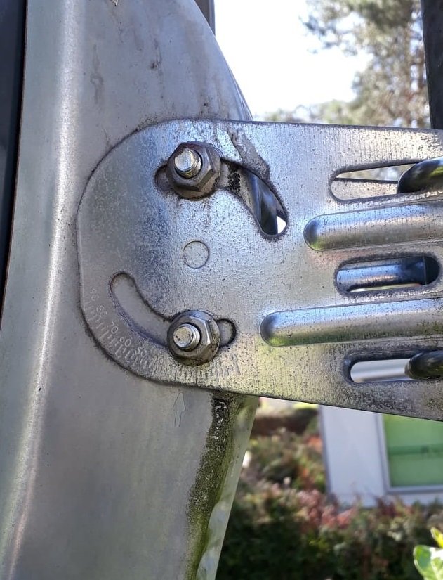

De elevatie staat zo te zien wel goed. De schotel geeft 27° aan maar de paal staat ook een paar graden achterover dus dat moet wel ongeveer kloppen.
Verdraai a.u.b. niet de schotel zoals die met de zon is uitgericht want de richting is dan gewoon goed.

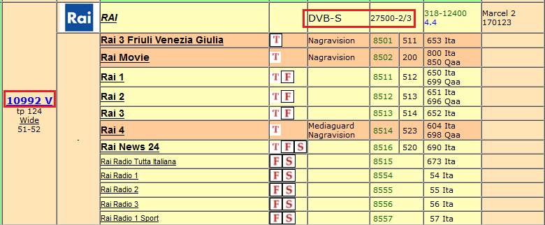

Ik zou deze transponder eens even kiezen zoals a33 ook al zei want die is nog veel makkelijker te ontvangen:
Hotbird 13, 10992V, DVB-S, 27.000, 2/3.
Daar zitten de Italiaanse zenders Rai 1, 2, 3 en Rai News 24 ongecodeerd op.

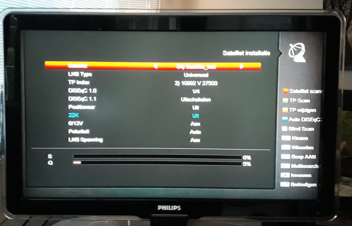

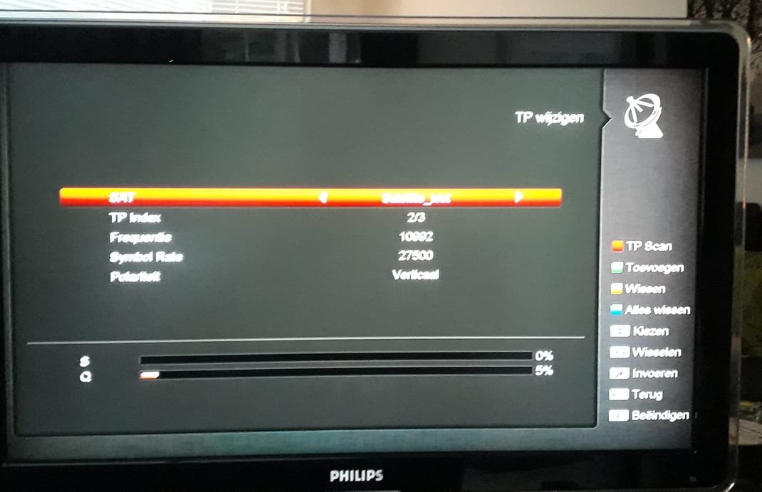

Geprobeerd    Hotbird 13, 10992V, DVB-S, 27.500, 2/3
Geen idee wat  transponderinstelling  8PSK is en hoe ik dat naar  QPSK kan veranderen. In het SAB instructieboekje is het ook niet te vinden.
maar bij voorzichtig veranderen van de elevatie blijft er geen signaal te zien, er zal wel de een of andere instelling niet goed staan.
Bedankt voor alle moeite, 557221648_6276.jpg.d61032e710460e5a94eda3162858a7c4.jpg
  • Moderator
Dat ziet eruit alsof de kabel geen contact maakt.

Het lijkt inderdaad Cees dat de coaxkabel geen contact maakt omdat de signaalsterkte helemaal op nul staat maar als ik naar de eerste afbeelding kijk die hij plaatste in dit draadje van de Astra 19,2, dan zie ik een signaalsterkte van 90% en een signaalkwaliteit van 67%.
Dan kan het niet zo zijn dat de duo-lnb geen voedingsspanning krijgt. Dit zou er eerder op wijzen dat de diseqc-switch in de duo-lnb niet werkt.
Het lijkt me verstandig een nieuwe single-lnb te plaatsen.

ik zie disesq 1.0 1/4 moet dat niet 1/2 zijn.
staat 13e op disesq poort a
