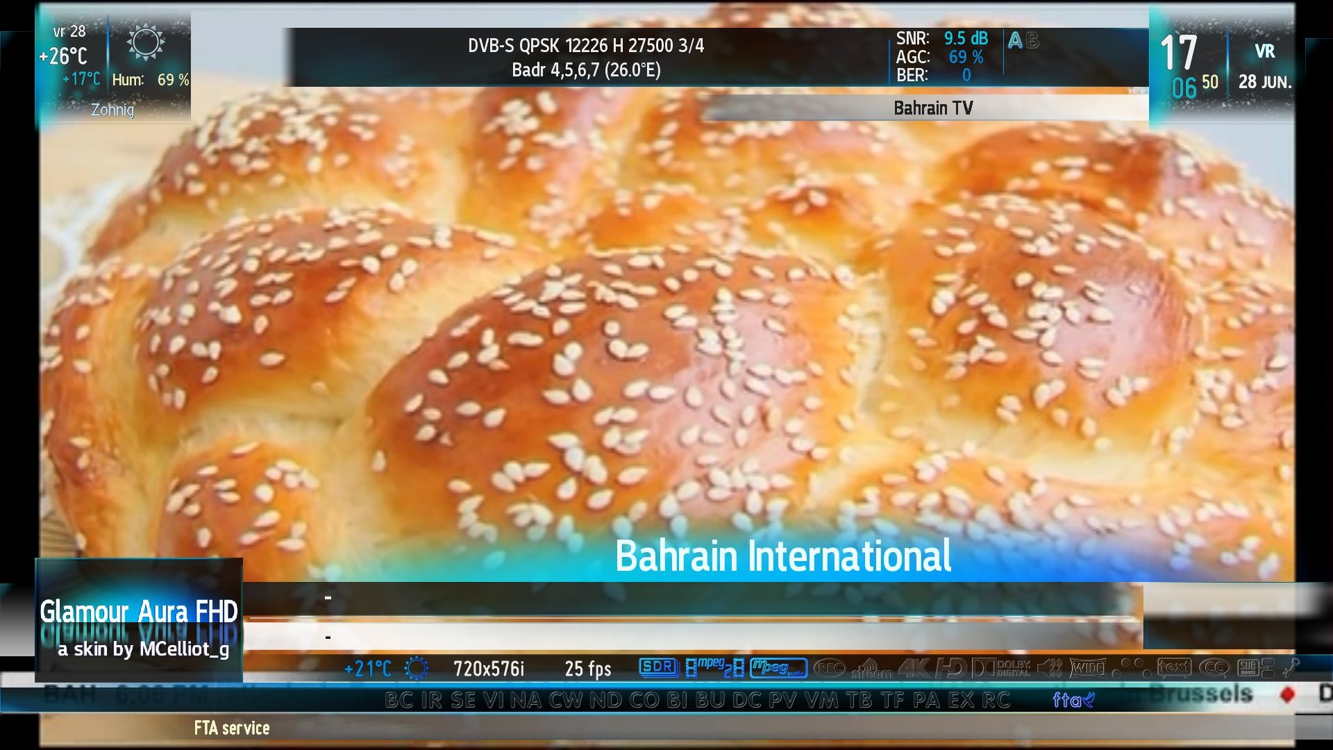

terwijl slechts 3 dB voldoende zijn om op 12226 H (Bahrein package) stabiel beeld te hebben.
Pakket komt hier binnen met een Deltastar 90 cm schotel. Voor maximale ontvangst de schotel terug wat fijntunen naar het westen.

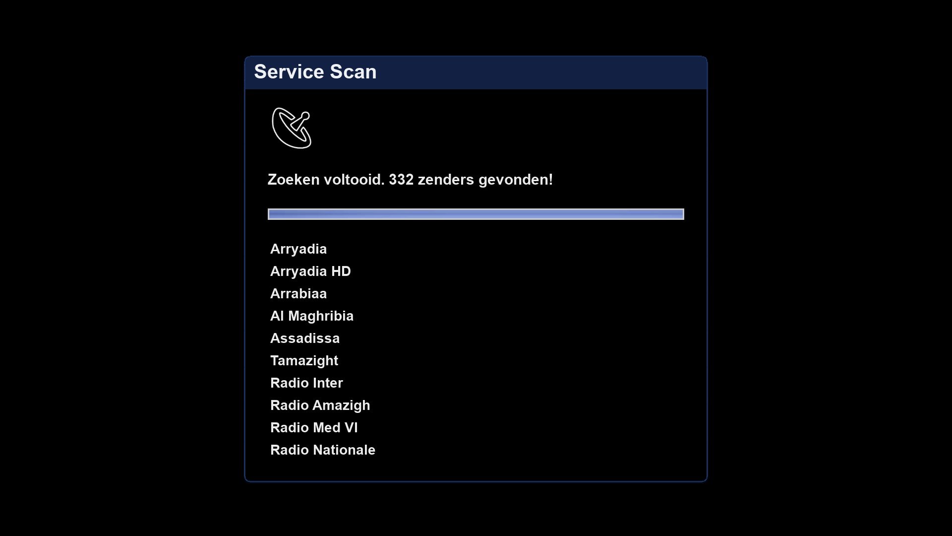

Ik ontvang alle Badr-4 zenders met een 100 cm schotel.
Bij een scan worden er op Badr-4 bij mij 332 zenders gevonden. (TV+Radio)
aangepast door satmaat
49 minuten geleden, satmaat zei:
Een 120 cm schotel is echt niet nodig om deze transponder te ontvangen.
Een goede LNB en tuner maakt het verschil.

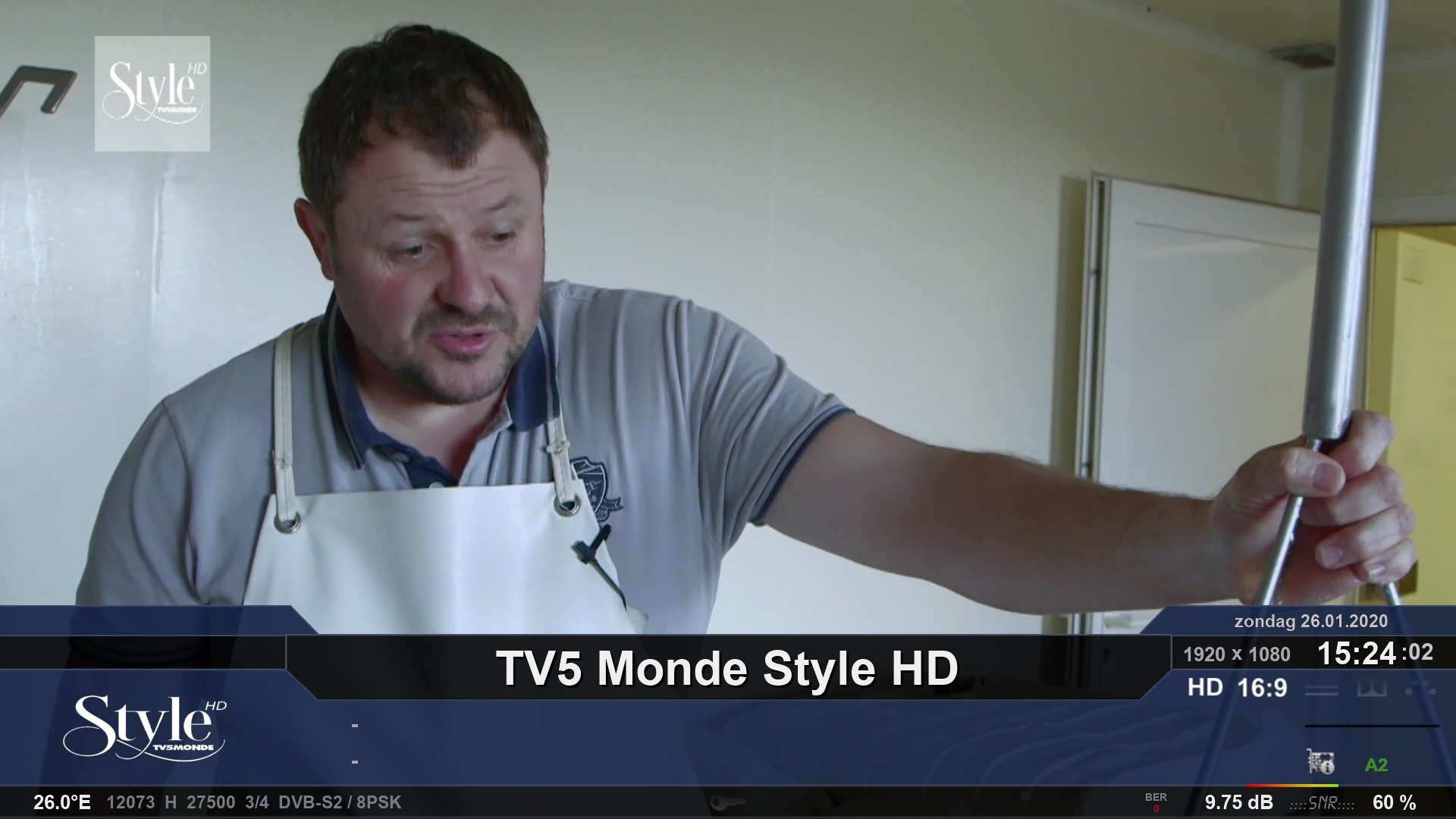

Ik besef dat dit een relatief hoge frequentie is, maar toch verbaast het me hoe moeilijk deze te ontvangen is, terwijl de rest van BADR4 relatief goed binnenkomt.
Wie kan mij bevestigen dat deze transponder een beetje op het randje zit?  (Er zitten trouwens meer HD zenders op, o.a. TV5 Monde)
Badr 4 12073.00 H 19 BSS DVB-S2 8PSK 27500 3/4 61.3 Mb/s  702 510 KingOfSat charts update form
  zap.gif BBC World Middle-East HD United Kingdom News Globecast FTA 307 3007 hd.gif 3107dd51.gif eng  337  3007
2017-07-11 +
Ik heb hier een loeiharde ontvangst op deze transponder met 60 cm.

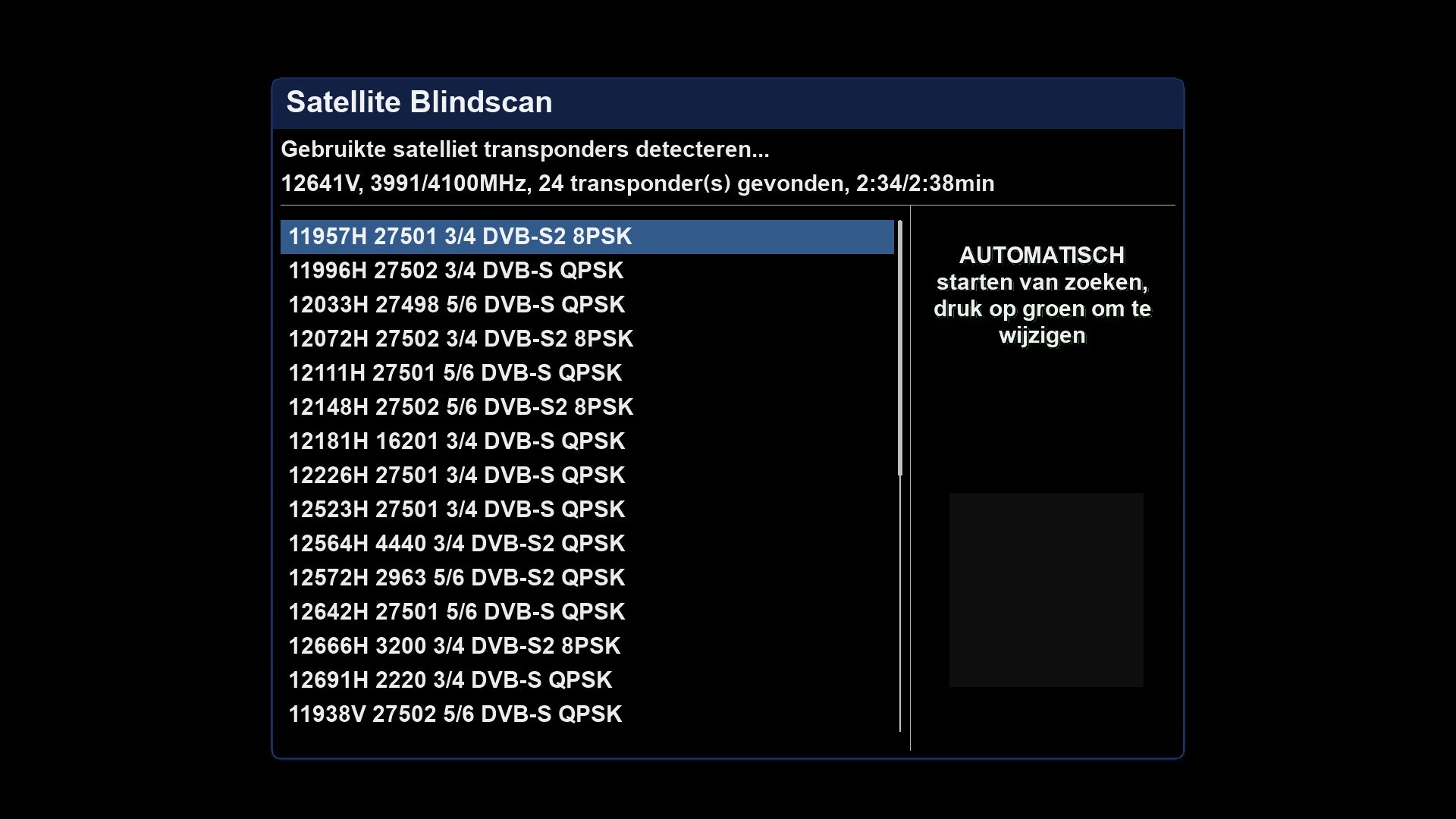

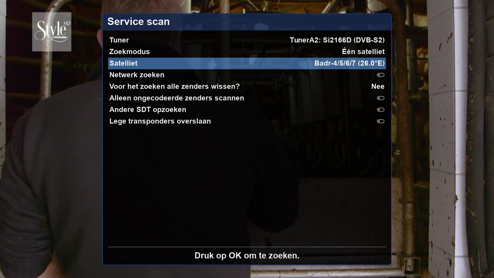

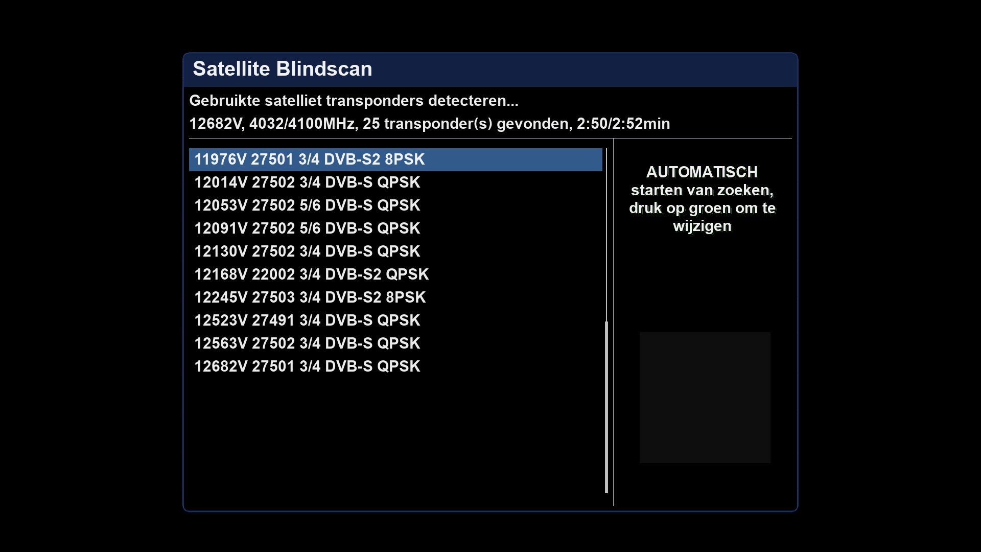

Ik heb even een blindscan gedaan op 26.0°E, waarbij 25 transponders gevonden werden met in totaal 344 zenders,
waarvan geen enkele afkomstig is van Astra 23.5°E of Astra 28.2°E. Alleen zenders gevonden van Badr-4 (schotel staat bij mij dus goed uitgericht)
