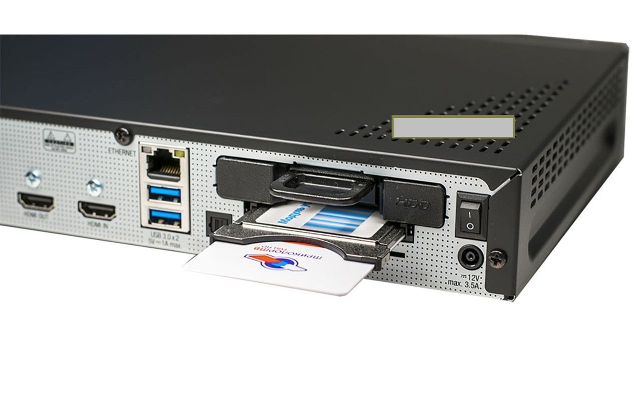

Mijn oranje CD smart card in de passende gleuf (onder de CI module ingang) achter op het apparaat geduwd . Met de "gouden chip" naar onderen! De card gaat er maar voor de helft in. Misschien ga ik hier al de mist in.

En in de VU+ gaat de kaart helemaal in het slot zodat het deurtje dicht kan.... Als die half uitsteekt en écht niet verder gaat dan is er wat mis.. Gebruik geen excessieve kracht!! om die kaart in te teken..Gewoon normaal doorduwen...
Op 21-7-2019 om 17:37 zei hcfreak:
Ik zie daar geen deurtje (op foto's van het web )
  • Moderator
Onder het ci module zie je nog wel net de sleuf van de kaartlezer zitten, maar daar zit inderdaad geen deurtje voor.
Er zit geen deurtje idd. Mijn card moet vgl instructie manual met het goud naar beneden erin. En hij gaat er maar voor de heft in!

PS de card gaat er dus maar half in aan de achterzijde.
