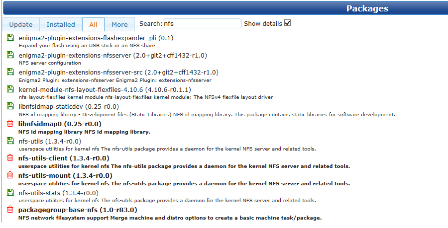

Ik weet niet of het helpt, maar de volgende 4 packages zijn  geinstalleerd op de box:

Het werkt nu, ik heb de "enigma2-plugin-extension-nfsserver" geinstalleerd en nu kan ik met nfs de ET10000 op de ET4000 mounten.
