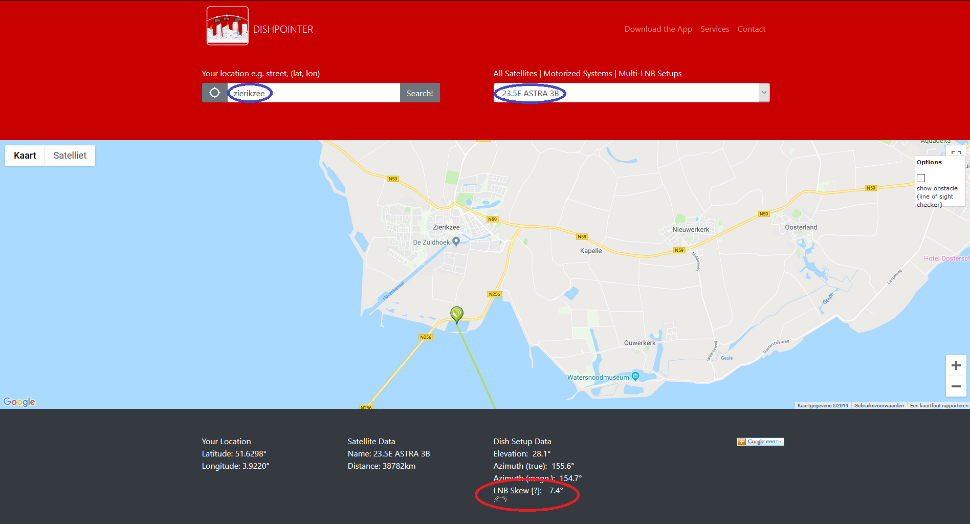

Gebruik voortaan de site: Dishpointer.com
Vul de plaats in waar je bent, de satelliet die je wilt ontvangen en onderaan vind je dan de skew van de lnb.
Je ziet dat die in de haven van Zierikzee -7,4 graden is. Dit wordt ook nog eens aangegeven met een pijl linksom die er onder staat.
Linksom is als je richting de satelliet kijkt en dit is rechtsom is als je tegen de achterzijde van de lnb kijkt.

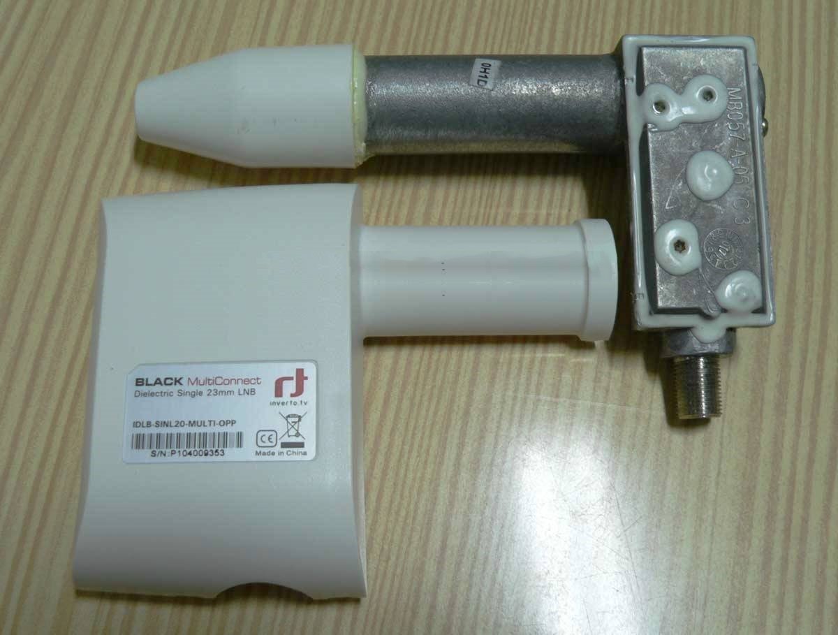

Hier onder zie je de Inverto Black Multiconnect open gemaakt. De behuizing is er af gehaald en er onder gelegd. Je kunt nu goed zien hoe lang de hals is en hoe klein het huis waar de elektronica in zit, een enorm verschil met je huidige lnb.

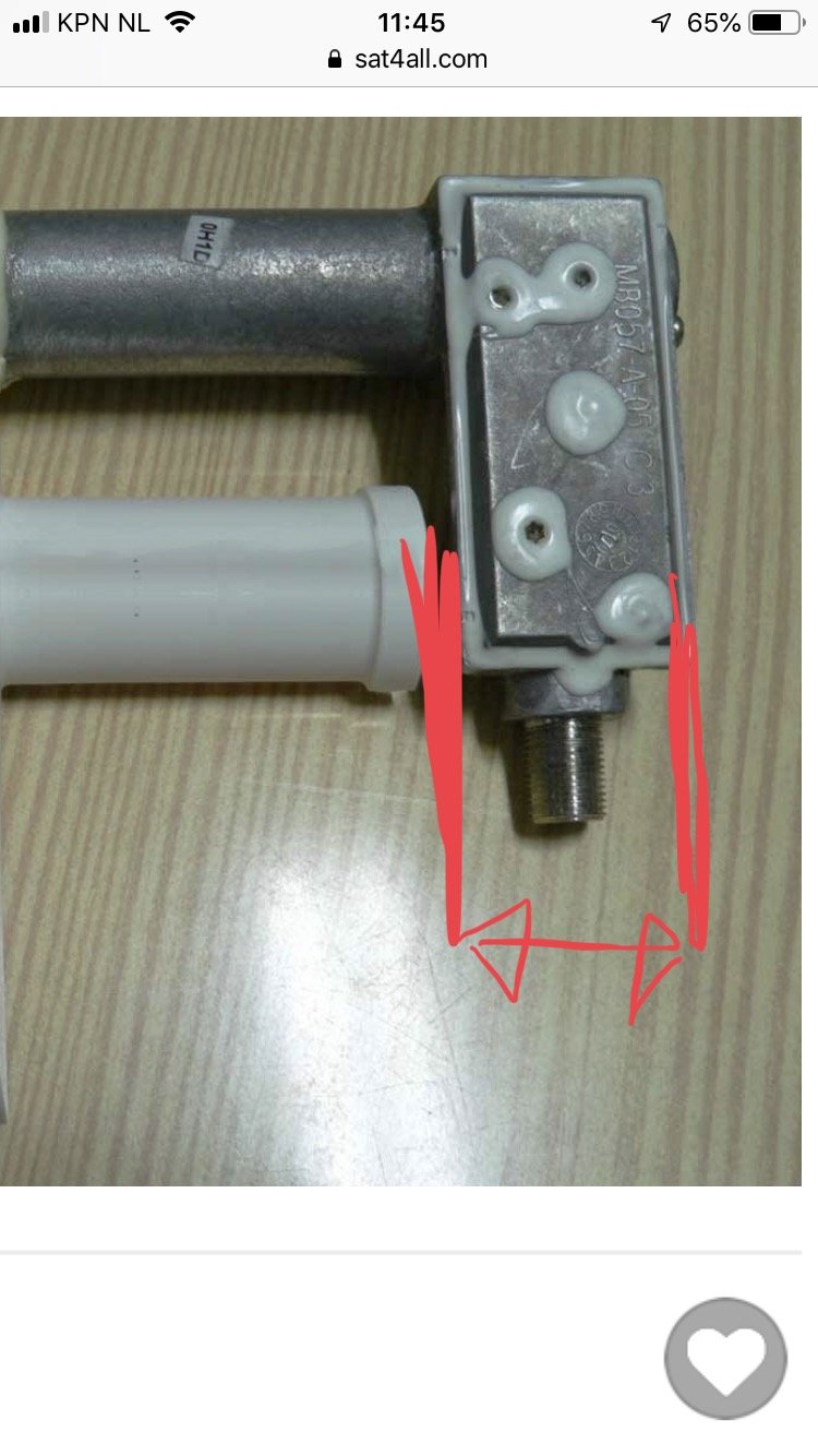

De dikte van de huidige lnb zou ik moeten meten om te zien of de dikte van de inverto overeen komen dan wel niet overschrijd. (Zie foto)

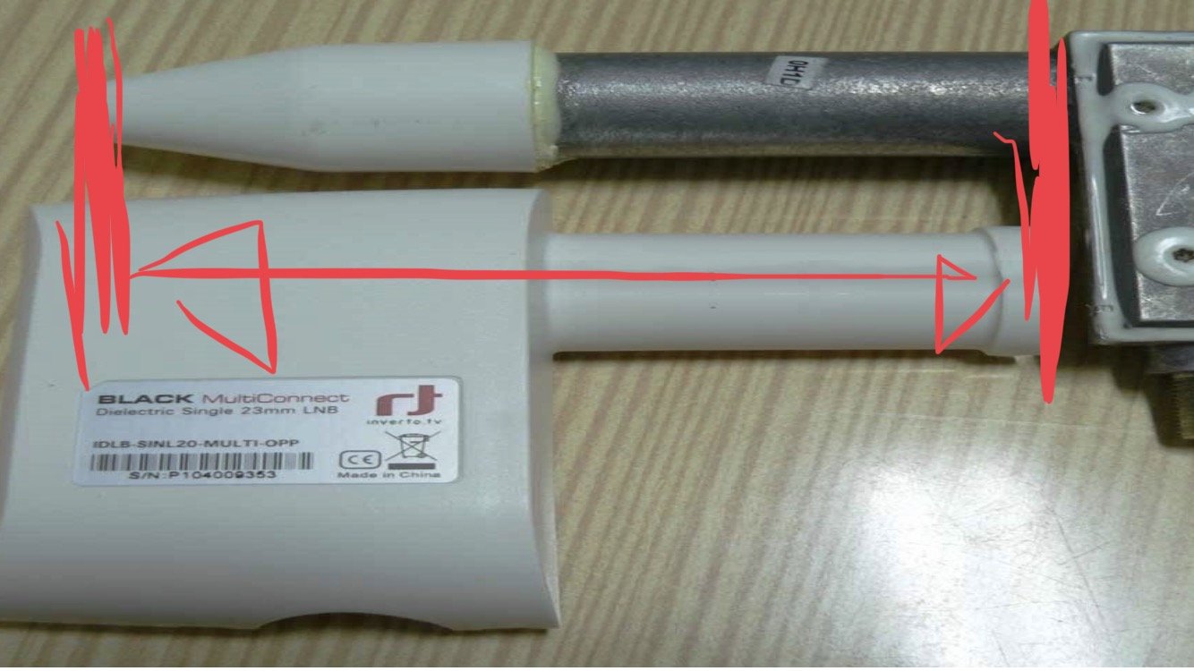

Met betrekking tot de hals lengte met kop: zit daar iets essentieels in of is die hals gewoon af te korten? Wat doet de plastic kop aan het einde van de buis?
De diameter is niet het probleem omdat daar wel iets omheen geplaatst kan worden (draaibank) tot aan de juiste diameter.

De dikte van de golfpijp kan aangepast worden in de draaibank. Als deze iets te dik is kan die afgedraaid worden, als die iets te dun is, kan er een passende folie tussen geplaatst worden. De lengte van de golfpijp zelf is niet kritisch. Over het algemeen wordt gezegd dat een langere golfpijp beter is dan een korte golfpijp. Volgens mij is het dan ook niet nodig de golfpijp te verlengen als de kop er wordt afgezaagd en blijkt dat het geheel iets korter is dan de originele. Als het huis van de Inverto dikker zou zijn dan van de originele lnb, dan kan die gewoon iets naar voren gezet worden. Wel zal de golfpijp aan de voorzijde in lijn moeten liggen met de skalarringen van de feedhorn zoals dat nu ook zal zijn.
Ik begrijp dat er op de golfpijp van de huidige lnb een kraag zit die tegen de feedhorn aan ligt. Dat moet bij de nieuwe lnb ook zo gemaakt worden. De plastic afsluitdop die op de huidige lnb zit moet je overzetten op de nieuwe lnb. Deze moet vuil en vooral vocht tegen houden zodat dat niet in de lnb terecht kan komen.

Het is voldoende de lnb er uit te halen en die als voorbeeld te geven. Dan kan precies de diameter opgemeten worden, de plaats waar de kraag moet zitten die als aanslag dient en de totale lengte op te meten want het mag niet langer zijn om te voorkomen dat hij tegen de dome aan loopt, korter mag wel.
