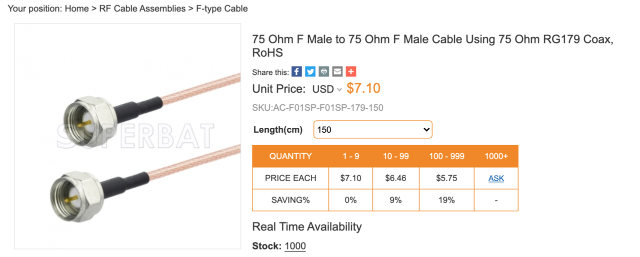

Big fellow Geplaatst: 18 juni 2021 Geplaatst: 18 juni 2021 Op 18-6-2021 om 10:07, Sprietje zei: Een F-connector voor deze dunne coaxkabel is ook te koop. Vergroten Uiteraard. Kost 1 dollar, met verzending. Maar dan moet je ook de krimp tang hebben specifiek voor deze connector. Vandaar mijn suggestie om gewoon een nieuwe kabel met connectoren te kopen. RG179 is een soepele kabel geschikt voor deze toepassing, dus ik zou voor het geld wat zo'n complete kabel kost mij geen zorgen maken. “Success is not final, failure is not fatal: it is the courage to continue that counts.” ~ Winston Churchill
Fairplay Geplaatst: 18 juni 2021 Geplaatst: 18 juni 2021 Dank voor reacties ,ik denk dat een nieuwe kabel met connectors het beste is

Sprietje Geplaatst: 18 juni 2021 Geplaatst: 18 juni 2021 RG159 coax heeft maar een diameter van 2,5mm en dat lijkt me aanzienlijk dunner dan de coax die je nu gebruikt. Ik schat dat RG159 coax 140dB demping heeft bij 2150MHz. Hoe dik is de coax die er op zit?
Big fellow Geplaatst: 18 juni 2021 Geplaatst: 18 juni 2021 Zelfs al zal het 140db/100m zijn op de hogere frequenties, dan maakt het toch niets uit? Want op 1m is dat dan 1.4dB.... Dat op L-band niveau, waar de LNB net 50+ dB versterking heeft gegeven, dan zal het in de praktijk niet merkbaar zijn... (Want anders zou je de verschillen tussen dezelfde LNBs met verschillende conversie versterkingen ook moeten merken...) “Success is not final, failure is not fatal: it is the courage to continue that counts.” ~ Winston Churchill
Fairplay Geplaatst: 18 juni 2021 Geplaatst: 18 juni 2021 Waar kan ik deze r179 kabel met connectors kopen?
Big fellow Geplaatst: 18 juni 2021 Geplaatst: 18 juni 2021 Zie je PM “Success is not final, failure is not fatal: it is the courage to continue that counts.” ~ Winston Churchill
