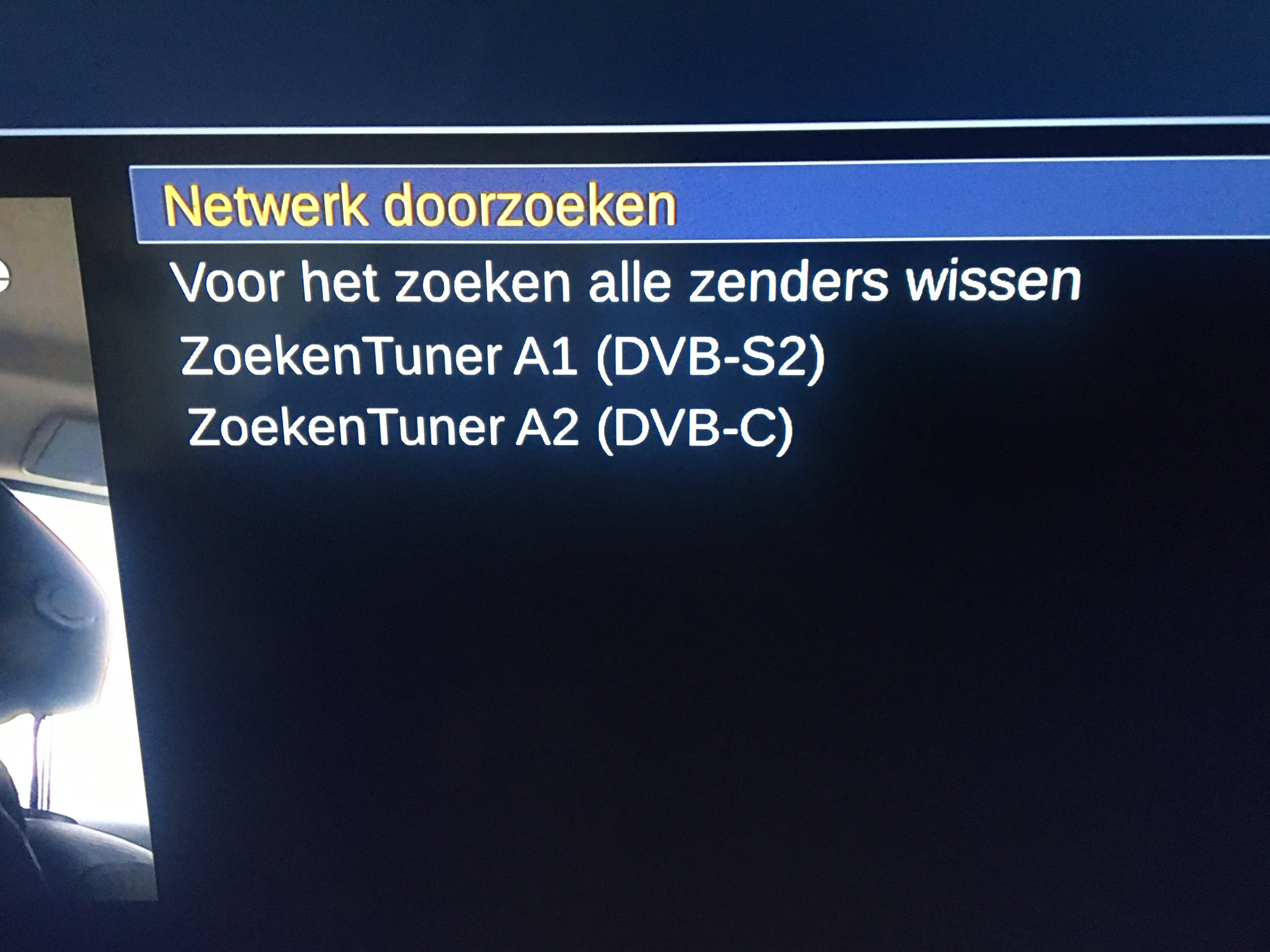

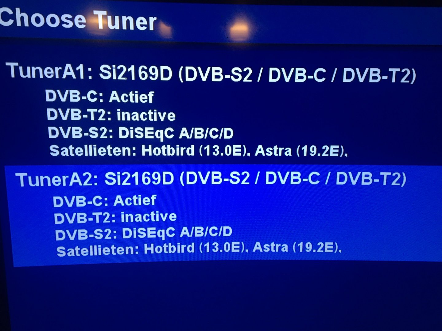

Ik heb een tuner gekocht op *****, een 2x DVB-S2X MS 1x DVB-CT2 voor mijn DM900, maar ik zie nu 1 sat en 1 kabel ingang.
Het is onderdeel nummer 4044845099771 .
Ik dacht dat dit een tuner is voor 2 sat en 1 kabel, maar nu twijfel ik??
Heb de pli en de originele van dreambox er al even op gehad, maar geen verschil.
Heb ik een verkeerde tuner of verkeerde software ?
...........................Groetjes:...Boelo

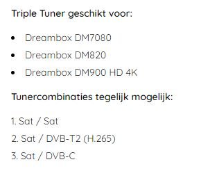

deze box kan maar 2 tuners aan zie ik op de specs van deze box ;)
het is ofwel DVB-S2x en DVB-C of DVB-S2x en DVB-T2

Ik wou graag 2X sat   1 opnemen, en 1 kijken en ook soms kabel kijken.
Dat gaat dus niet lukken, begrijp ik

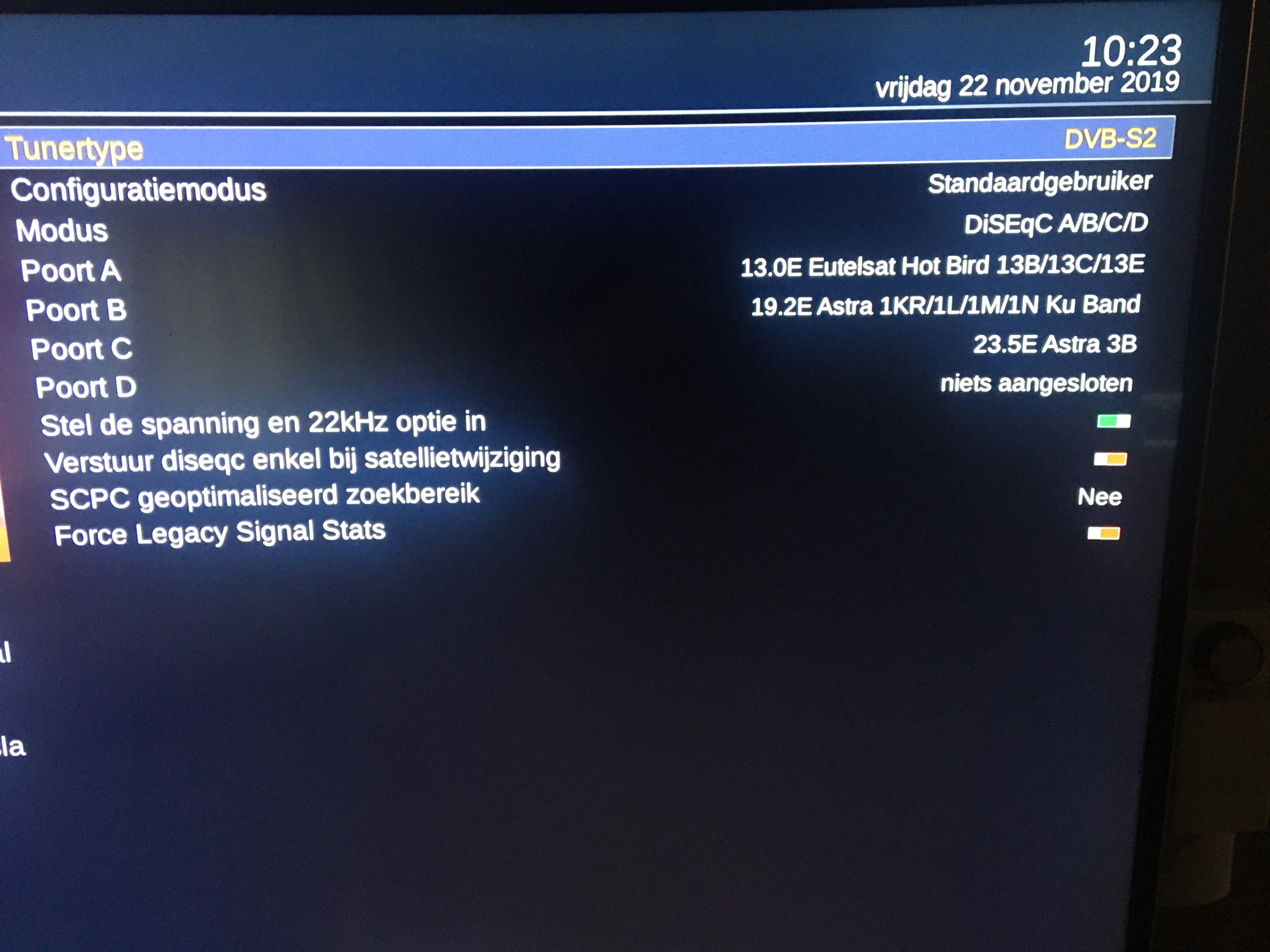

Zoals het nu ingesteld staat moet het gewoon werken. Heb je 2x S2 en 2x C(able)

Dat gaat werken,
beide tuners instellen als dvb-s2 lijkt me
Heb ik gedaan, dan heb ik ik houd kabel en 1 kanaal schotel.
Kan wel schotel kijken en kabel opnemen, en andersom
59 minuten geleden, Mojo zei:
Nee, werkt niet, hij ziet maar 2 tuners, volgens mij moet ik er 3 zien ?

Volgens mij gaat het niet lukken, hij blijft maar 2 tuners zien

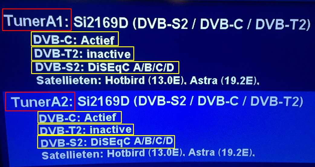

4 uren geleden, Boelo zei:
Nou ik zie Tuner A en Tuner B
Waarbij bij Tuner A en Tuner B DVB-C en DVB-S2 actief zijn.

Het 2 tuners die automatisch schakelen. je kan dus bv 1.sat kijken en 2, sat opnemen of 1.sat kijken 2. kabel opnemen of 1. kabel kijken 2. kabel opnemen

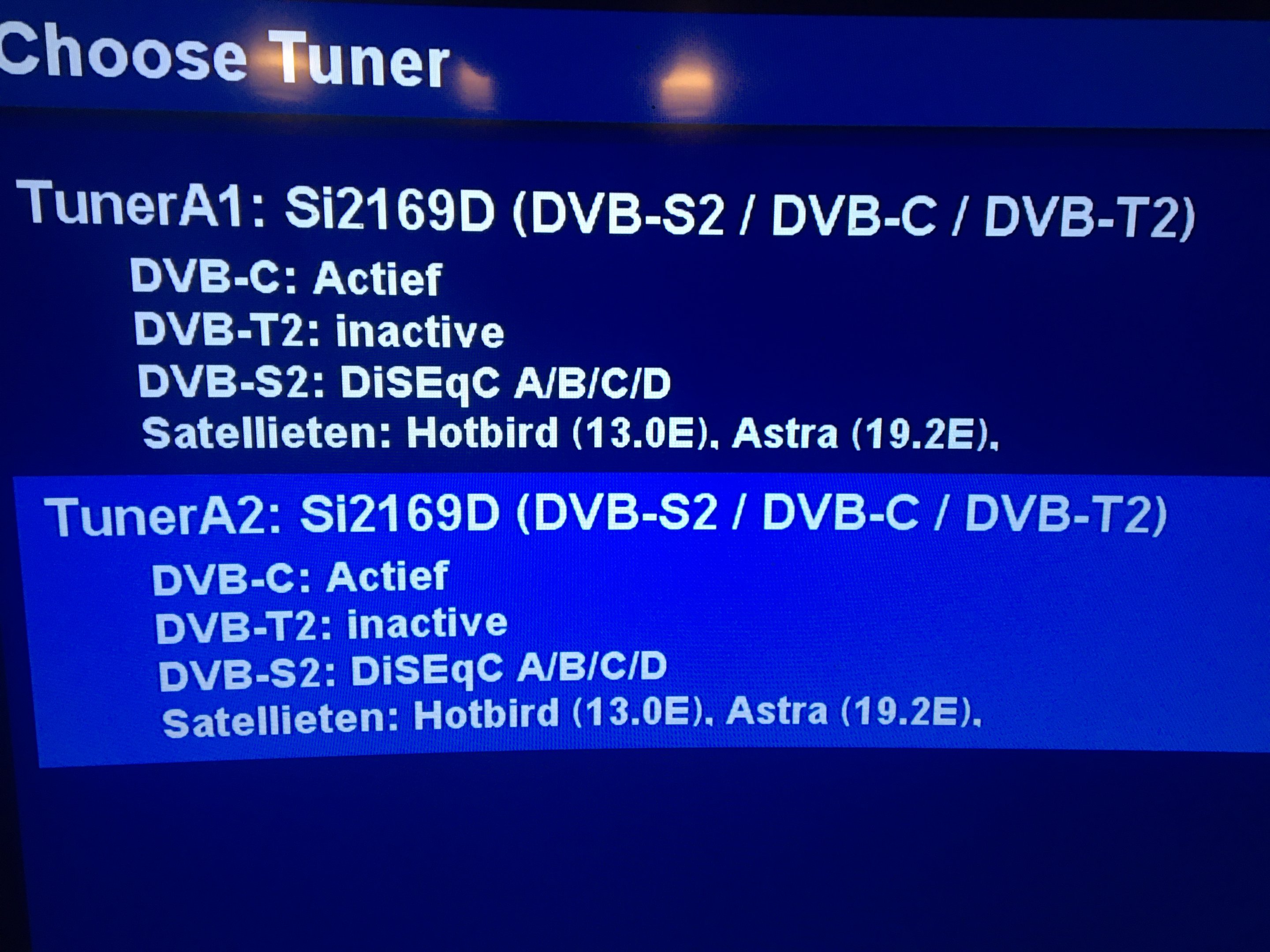

19 uren geleden, Mojo zei:
Klopt 1x schotel en 1x kabel, maar ik heb er 2 kabels vanaf de schotel op.
Als ik nu iets opneem vanaf de schotel, kan ik alleen kabel en een paar zenders vanaf de schotel opnemen.

Ik heb 2 mogelijkheden om de tuner in te stellen, ik zou toch voor de schotel ook nog 2 mogelijkheden moeten hebben, dus de kabel instellen en 2x sat instellen.

Nee, de box heeft 1 tunerslot en accepteert 2 tuners. Vanuit uit die beperking kun je alleen kiezen. Dus per tuner: DVB-S2 óf DVB-C/T2.. Jouw opties zijn dus:
DVB-S2 - DVB-S2
DVB-C/T2 - DVB-S2
DVB--S2 - DVB-C/T2
DVB-C/T2 -DVB-C/T2
Je zou eventueel kunnen opteren een externe USB tuner te installeren (zeker niet ideaal). Of je DM900 inruilen voor een DM920..

Heb je 2 sat kabels op deze tuner aangesloten? Want je schrijft dat je maar 1 sat en 1 kabel ingang ziet.  Als je wel 2 sat ingangen ziet moet het gewoon kunnen.

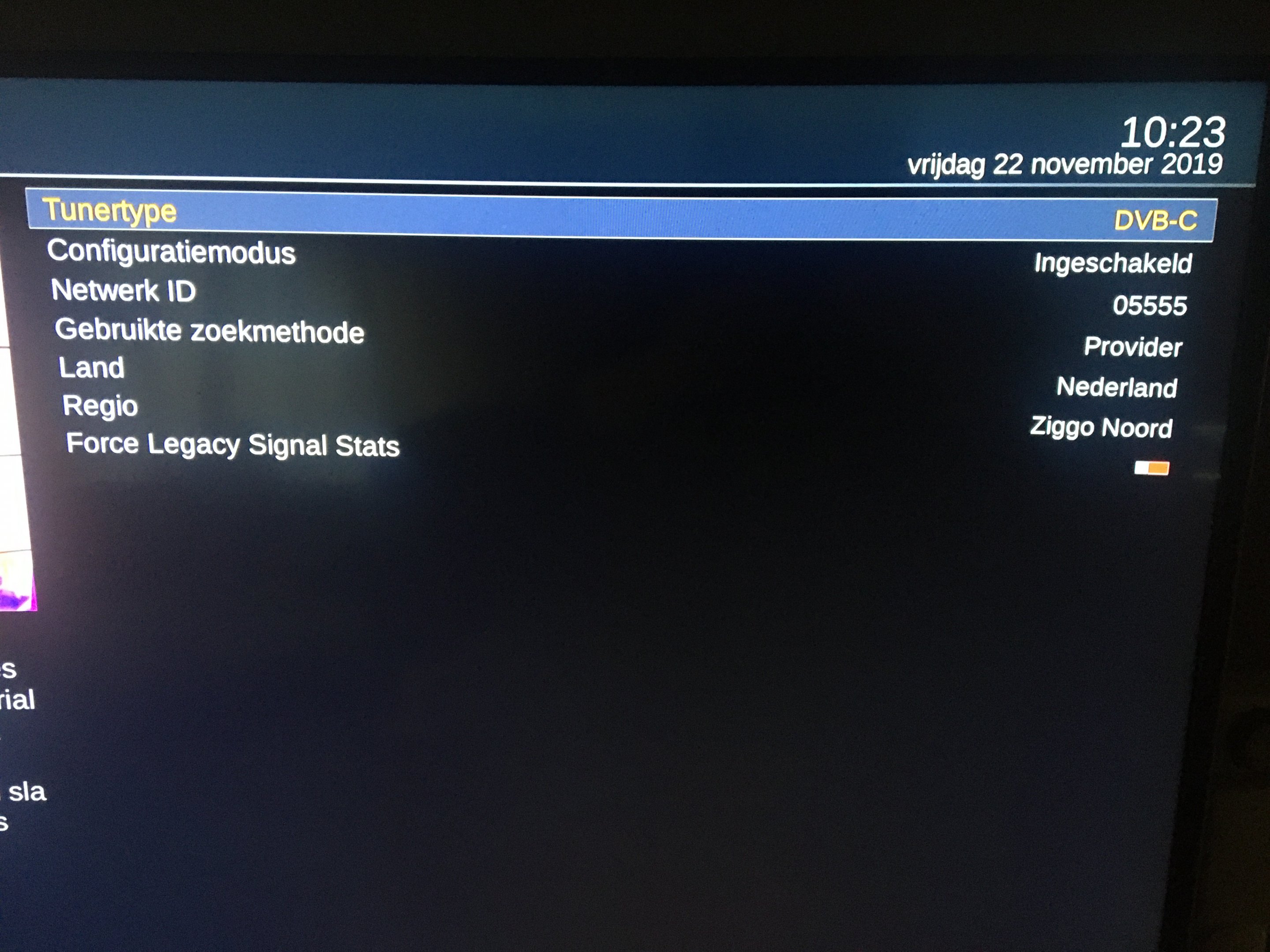

Als goed is zit er op de tuner 2- f-connector aansluitingen en 1 kabel aansluiting. De 2 F-connectoren zijn voor 2 sat tuners en 1 kabel is voor beide kabel tuner die intern is door verbonden.
Als je nou Tuner A1 pakt kan je door op Dvd-S2 tuner of DVB-C of DVB-T tuner te gaan staan naar recht of links drukken.Dan kan je tussen de 3 mogelijkheden kiezen. Zet DVB-T op (niets aangesloten) en stel dan de DVB-C tuner goed in en dan de DVB-S2 tuner. Dat doe je ook voor  Tuner A2. Succes

Dank je, ik ga voor het laatste, zet de 900 te koop

Dank je voor je antwoord, wat ik wil is niet mogelijk, met de 920 met 2 tuners wel.
