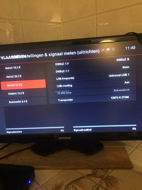

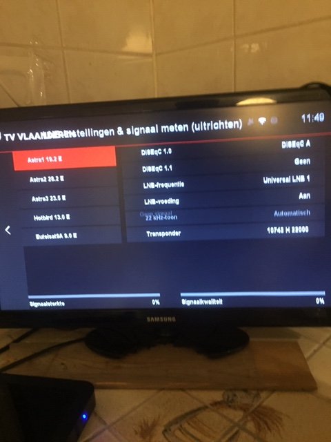

dank voor reactie ceesv maar als de schotel van 60 cm wil afstellen kan ik alleen als ik 23,5 op diseqc A zet een 84 % en 74% sterkte als ik hem zoals moet de 19,2 op diseqc A zet dan geeft hij niets van sterkte en op tv komt geen sinaal te staan

dank sprietje dit had ik ook gevonden dat is voor de zenders he  maar ik vind nergens om schotel te richten daar vraagt hij dit ook en zoals je op foto ziet sterkte ontvangst 0%
terwijl sat finder zegt schotel oke kan het aan LNB liggen stuk ? of toch instellingen op foto
