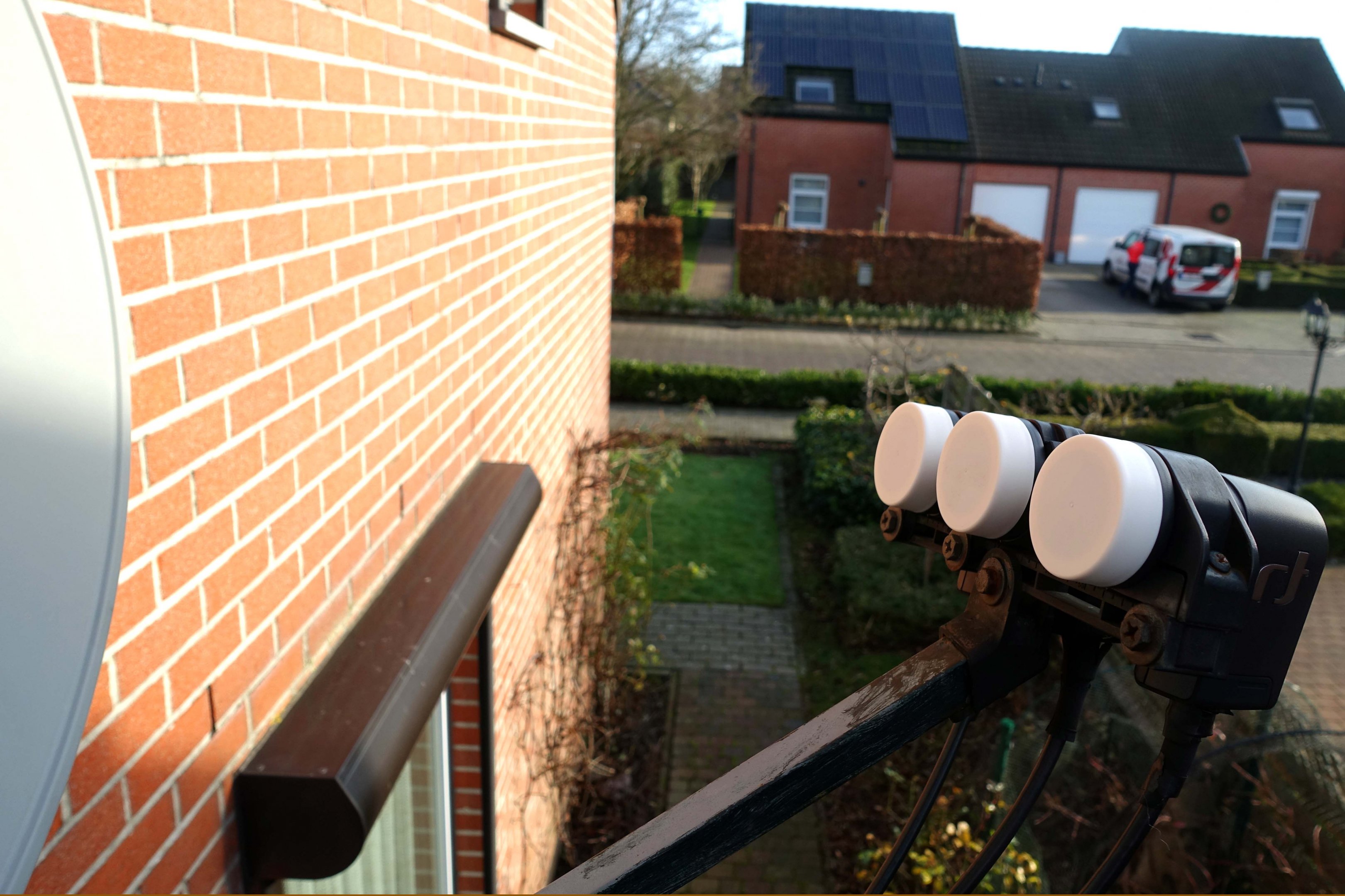

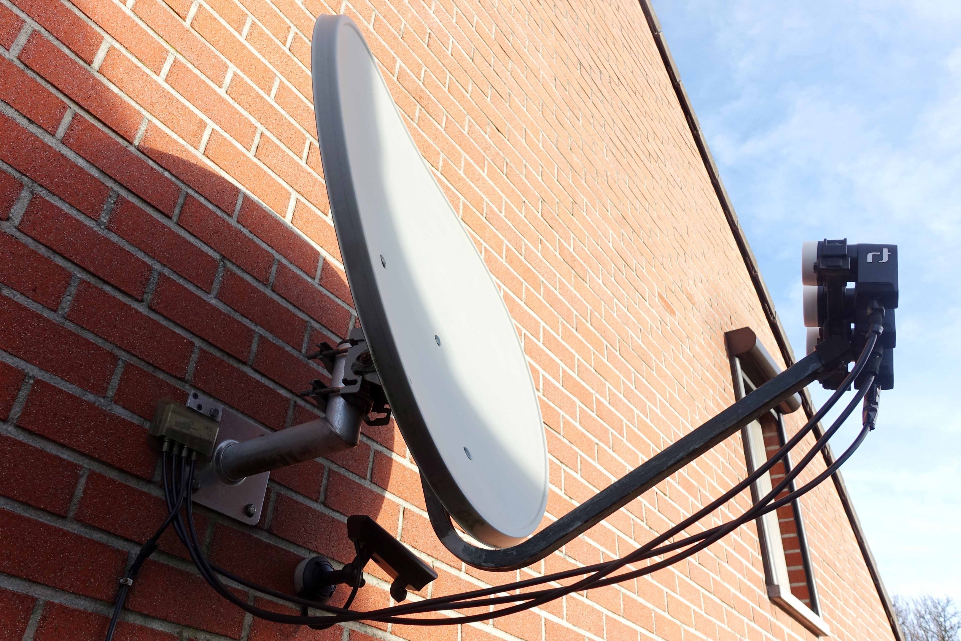

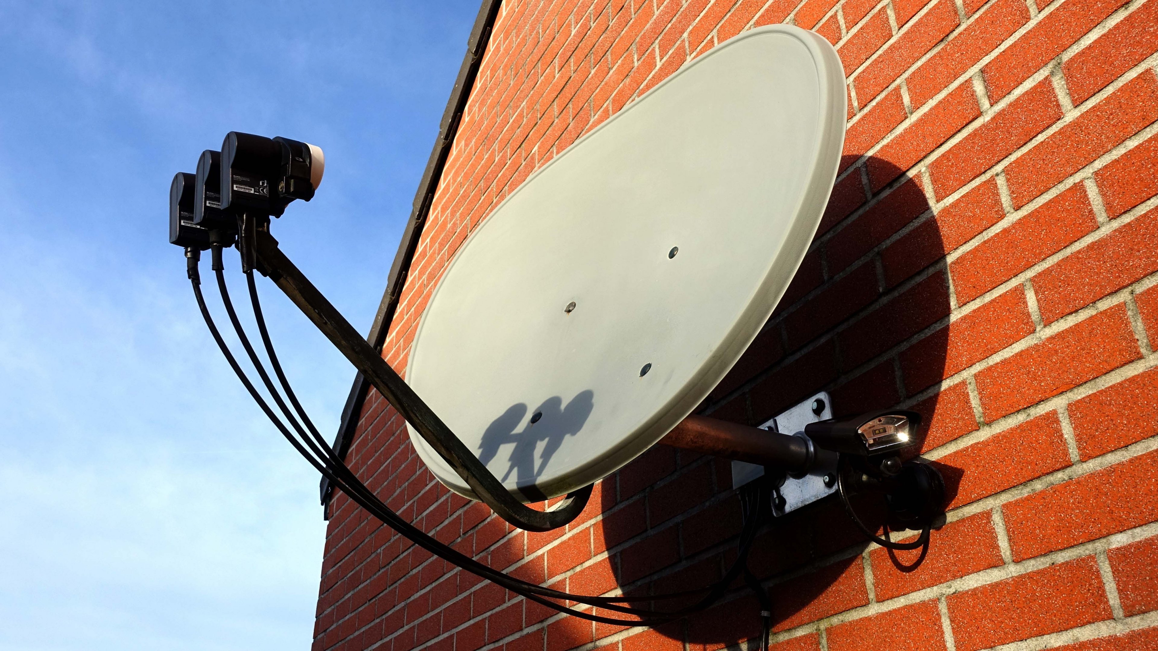

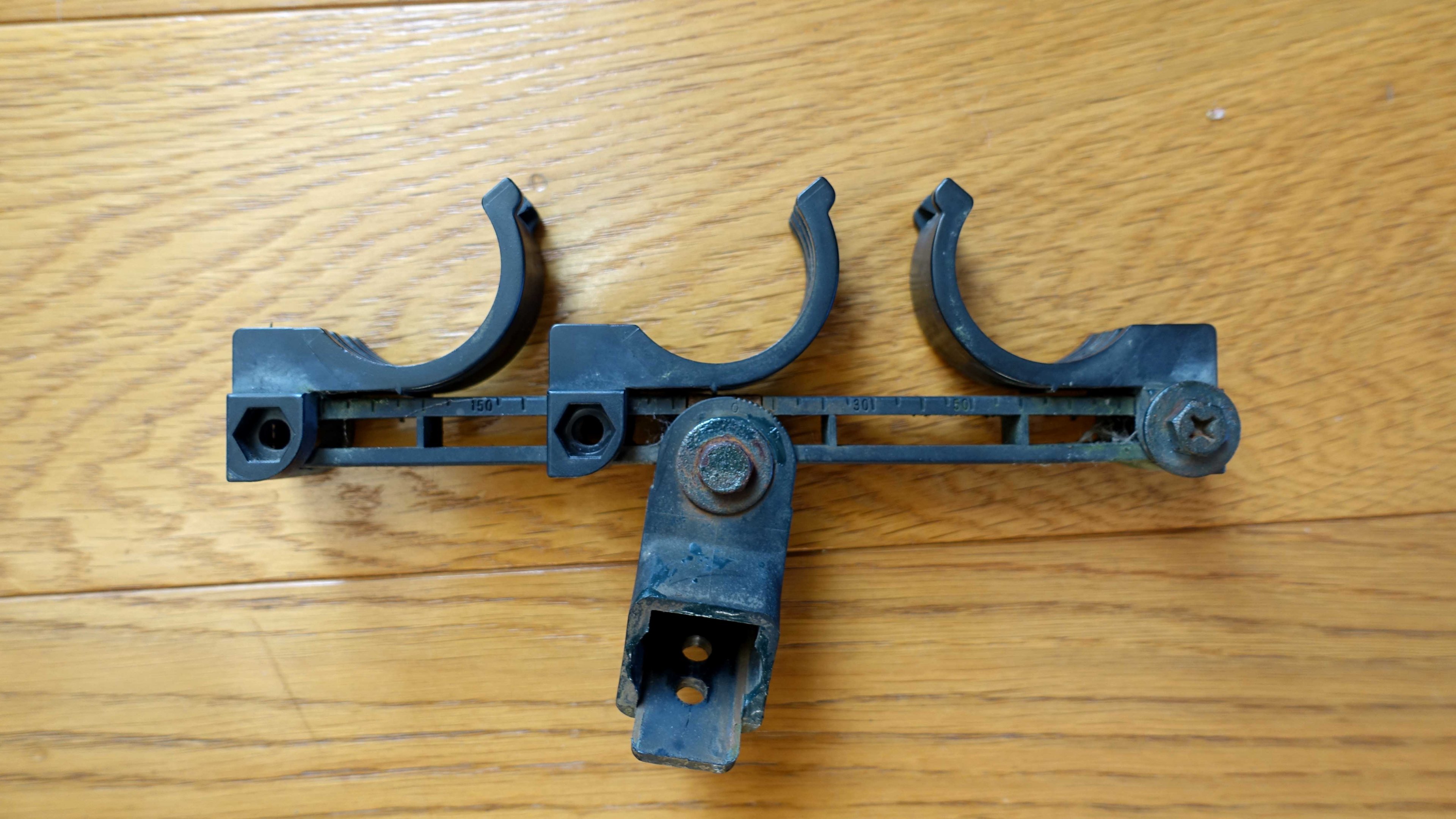

Heb een 80 cm schotel. Vandaag ga ik drie nieuwe koppen plaatsen en wil die opnieuw gaan afstellen voor:  Astra1+2 en Hotbird. Woon ik België, Turnhout. Op 3-kopshouder is de positie nog van Astra1,2,3 te zien. Wat moet ik veranderen op de houder? Dus de afstand tussen de 3 zal aangepast moeten worden. De foto laat zien dat de houder op de schotel gericht is, voor alle duidelijkheid.

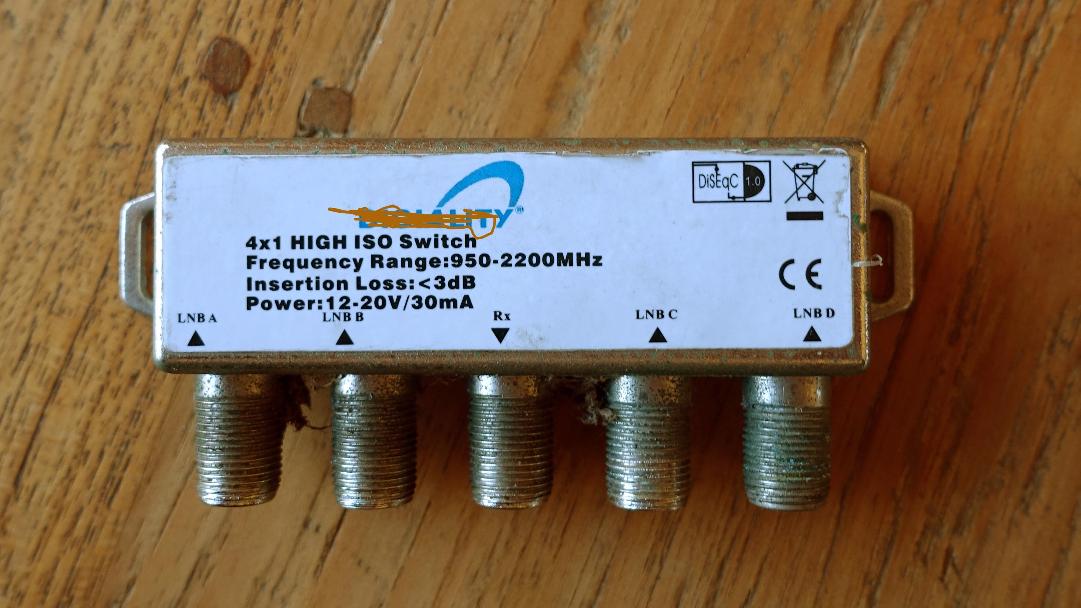

Mijn meer als 10 jaar oude switch, moet die vervangen worden? Slijt zo'n ding? ZIe de tweede foto. Hij heeft altijd in een beschermhuisje achter de schotel gehangen.

Een switch slijt niet, maar kan blijven hangen na verloop van tijd, ik zou dan een nieuwe Spaun switch nemen, en geen B merk.

Als de switch geen roest of corrosie heeft, zal hij vermoedelijk ook nog goed functioneren.

De naam van de diseqc-switch is onleesbaar gemaakt. Ik weet niet of je dat bewust hebt gedaan maar merknamen mogen best genoemd worden op dit forum, alleen verkopers niet. Het gaat hier dus om een DIGIALITY-4/1 switch.
Zolang die nog goed werkt, is er geen reden om hem te vervangen.

Op een schotel van 80cm (afhankelijk hoe je die 80cm meet) kun je namelijk meestal alleen maar lnb's met smalle koppen plaatsen voor de Astra 1-2-3. Nu wil je de 13, 19 en 28 oost gaan ontvangen. Deze satellieten staan verder uit elkaar en nu kun je wel koppen van 60mm gebruiken.

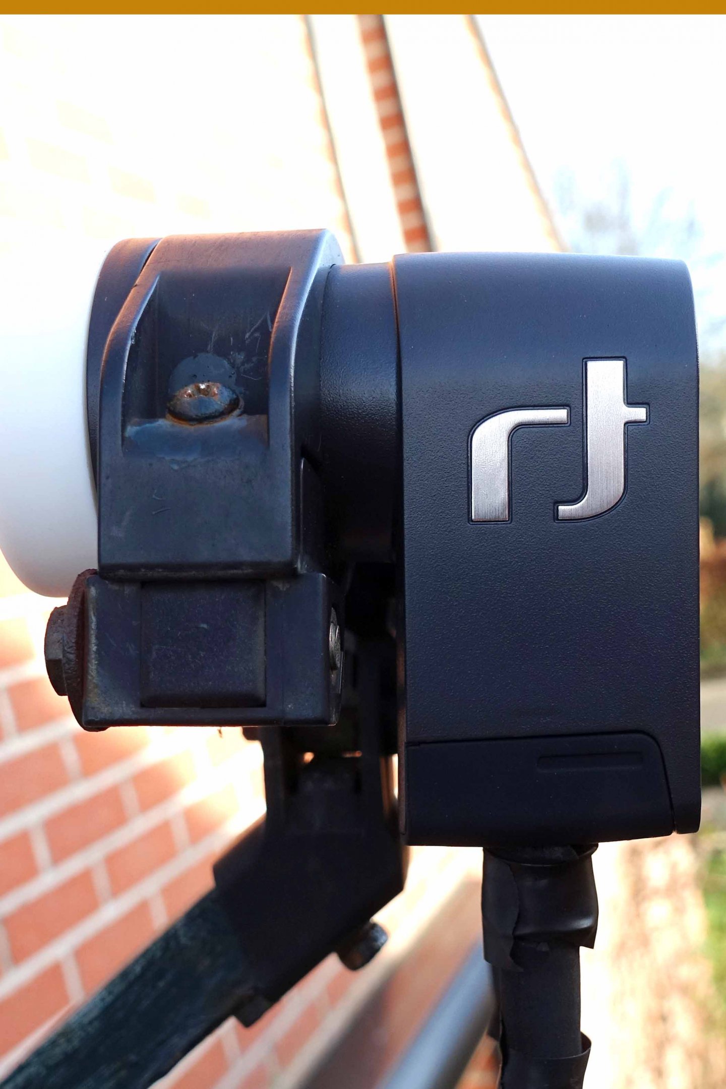

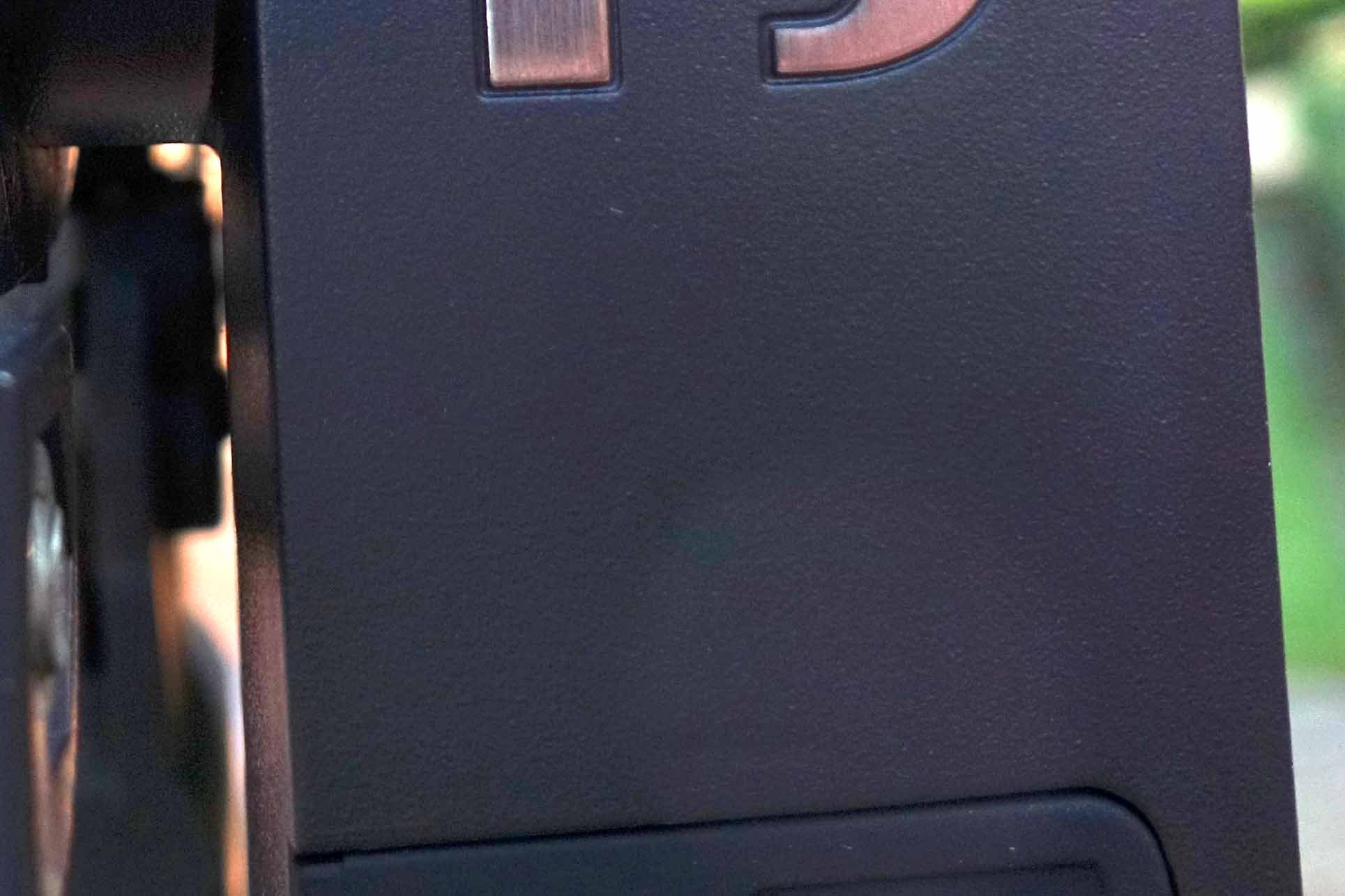

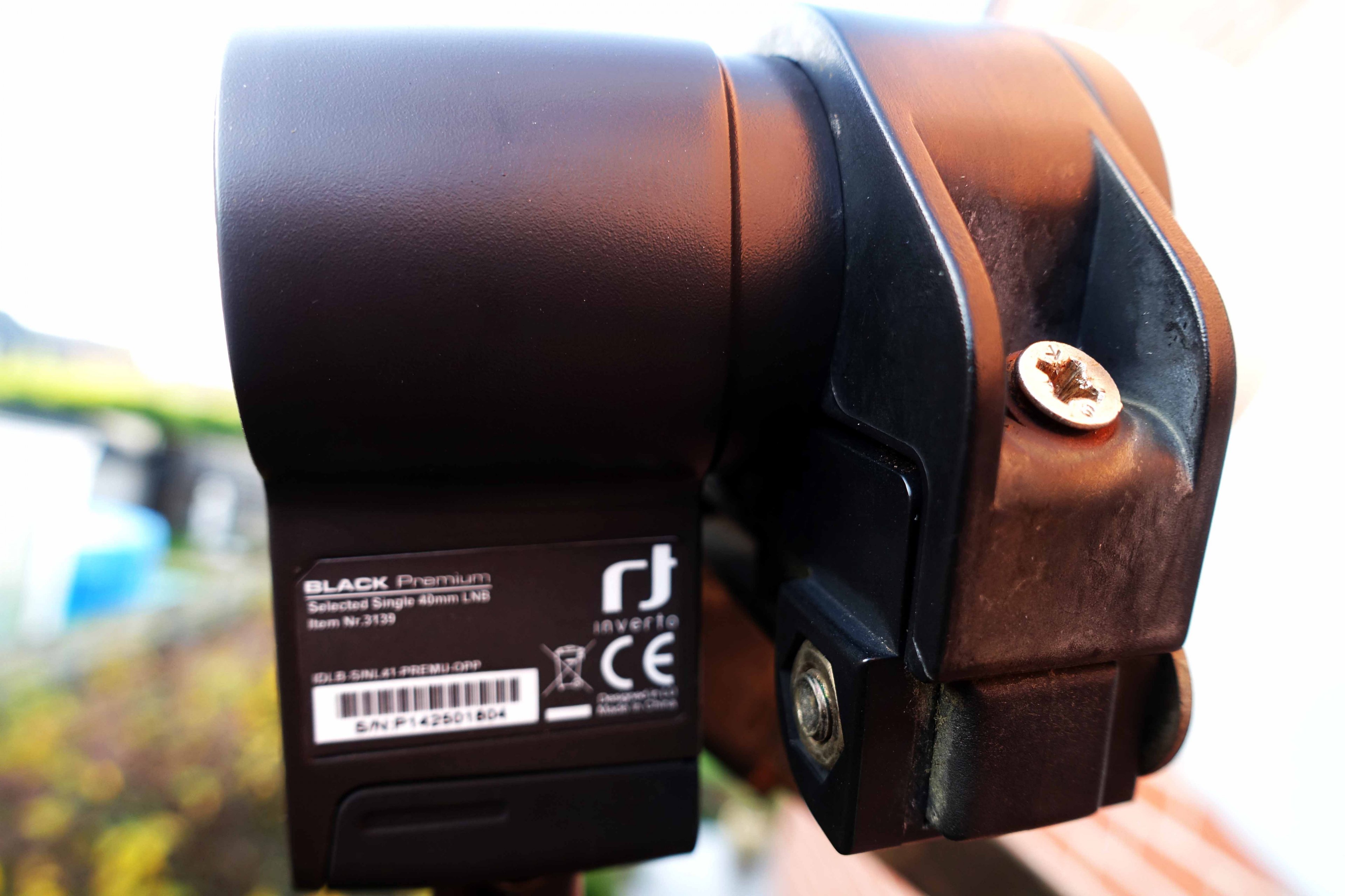

Lnb's oud  waren van het merk Limon  De nieuwe die ik vandaag erop heb geplaatst zijn Inverto IDLB-SNL410-PREMU-OPN Single LNB      Daar staat wel op dat ze voor HD zijn.
Verder heb ik ze op de rail heel dicht tegen de ringen geplaatst. Dus de dikke voorkant zit klem tegen de ringen. Mijn vriend ging ze uitmeten en kwam uit bij eentje die het niet meer deed en de andere die verminderd functioneerden.

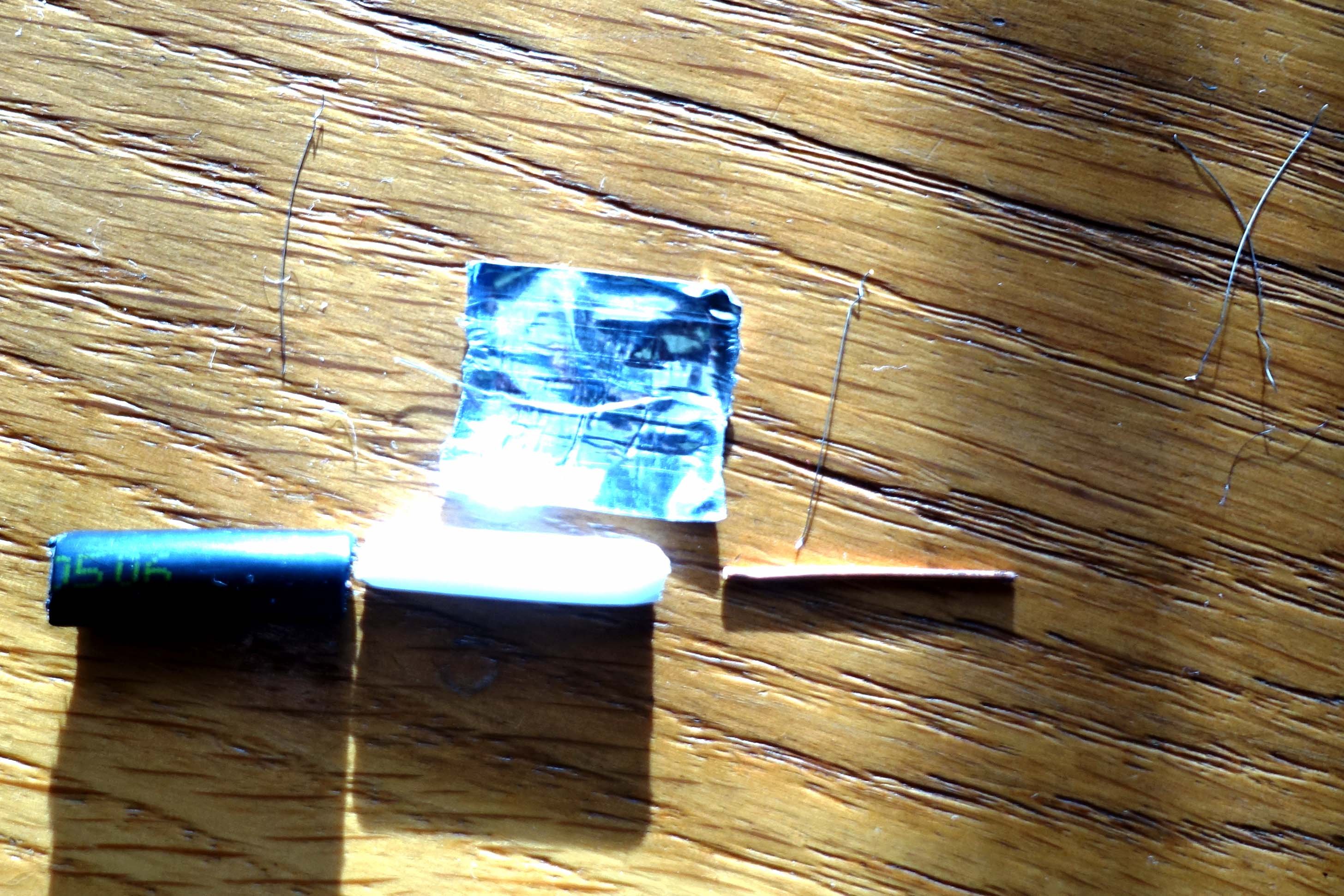

Dat de ontvanger bij je vriend wel de Hotbird ontvangt kan aan de coaxkabel liggen. Misschien heb je meer lengte dan bij je vriend of misschien heb je slechte coaxkabel. Is die recent misschien nog vernieuwd?
Welk merk en type gebruikt je. Dat staat ook om de paar decimeter op de kabel gedrukt.

Ik zie trouwens dat je de nieuwste PLL-lnb's van Inverto hebt gekocht met een kop van maar liefst 69mm. Nu hoop ik maar dat je schotel 80cm in de breedte is want als hij 80cm in de hoogte is, kunnen de koppen niet dicht genoeg tegen elkaar. Tussen de Hotbird en Astra 1 kom je 4,5mm te kort. Dat had geen probleem opgeleverd als je normale lnb's genomen had met een kop van 60mm.
Kabel- BeldenCable-NL H1 25A00  10/4.80 PVC 18EN 50/14-2-4 05.06     19273M
Schotel Achterkant is 80 x 70 Voorkant is 78,5 x67,5
Afstand van voorste kant Lnb tot aan het schotelcentrum is 50 cm

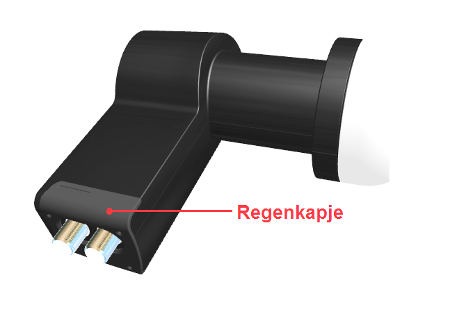

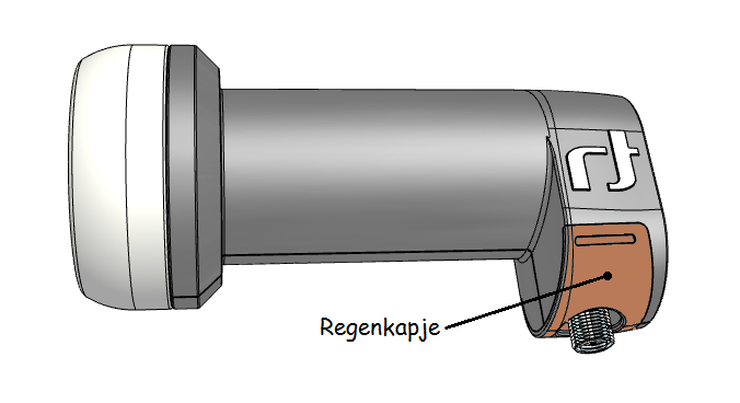

Deze zijn het
of daar heb ik voor betaald.
deze zijn geleverd
Ze stemmen niet overeen met het fotoo'tje. Daar is wat tekening te zien aan de zijkant van onder
Heb de aansluitkabel op de muur naar de switch gemeten.  18,14V
Echter, nu komt het, heb ook na aansluiting van de recieverkabel, dus die uit de kamer komt, de uitgansspanning van de vier overige poorten gemeten. Enkel een van de gebruikte buitenste poort meet 18v . De anderen variëren van 0,5V, 0,4V en 0,3V
