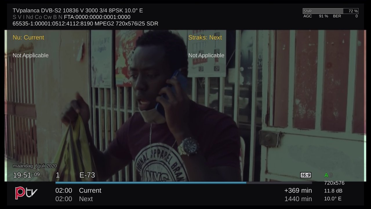

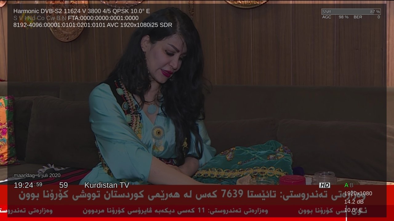

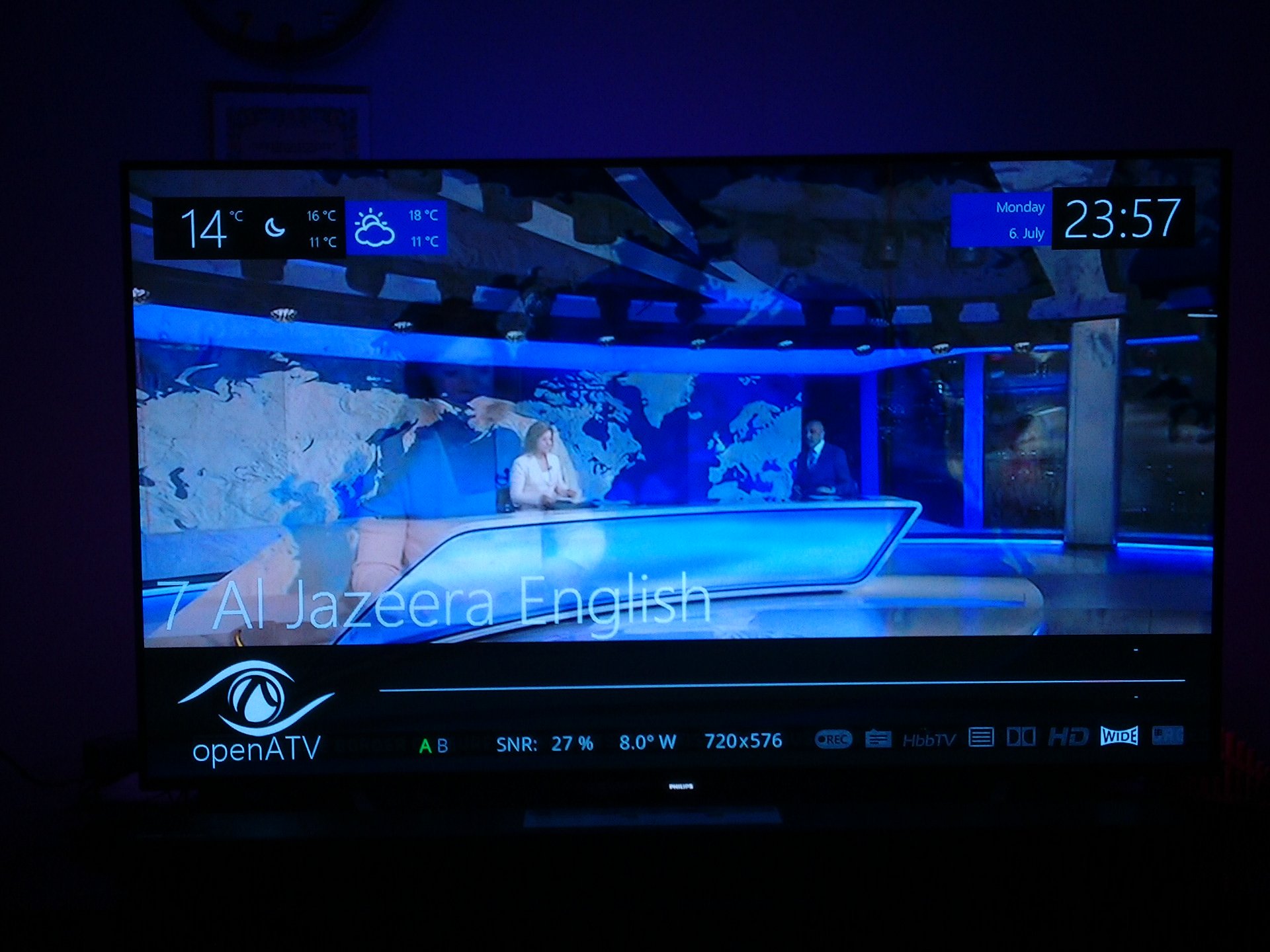

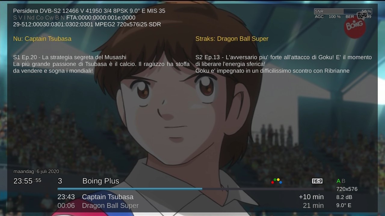

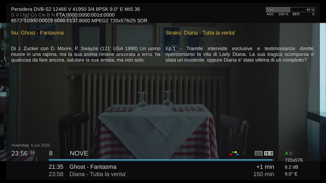

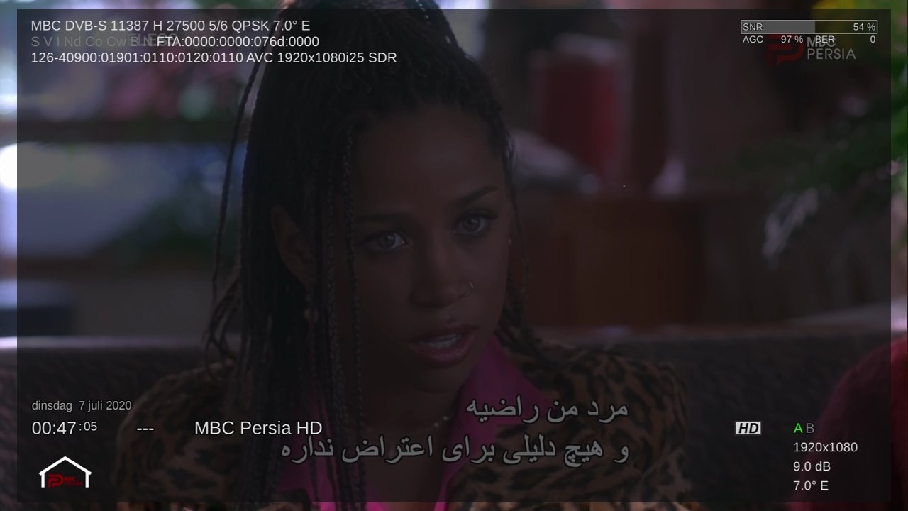

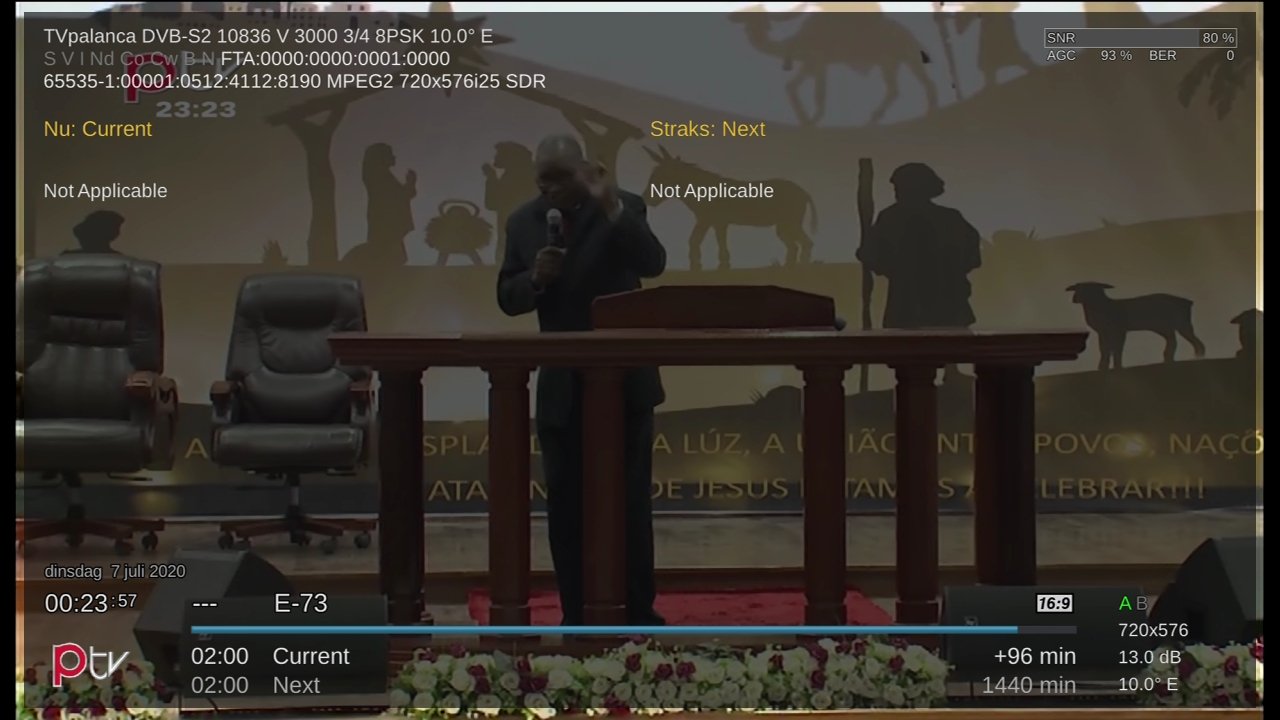

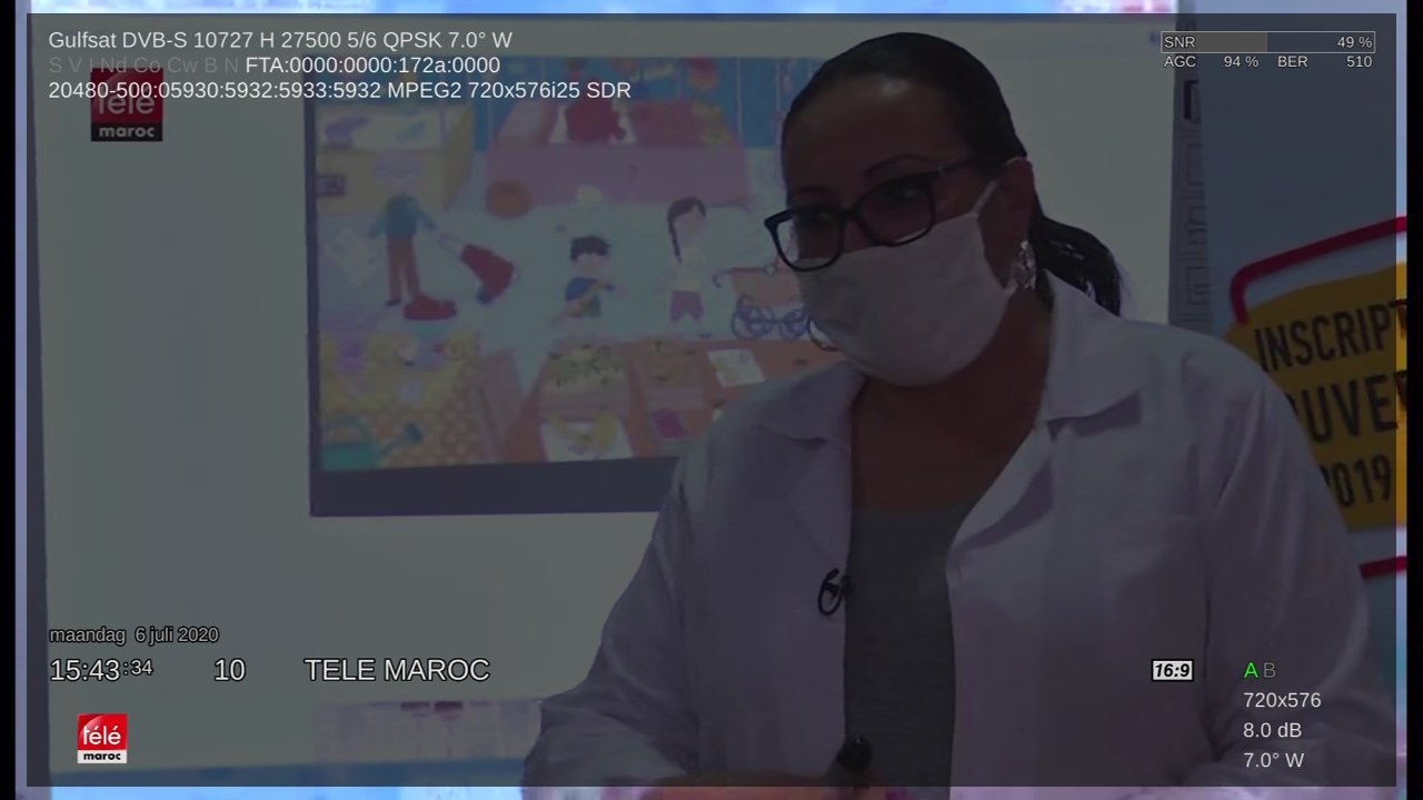

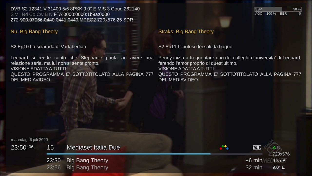

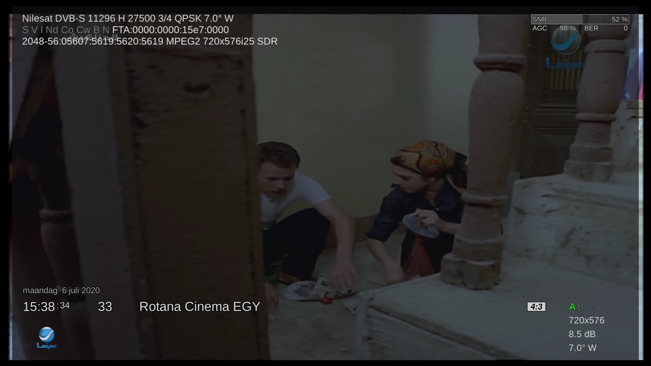

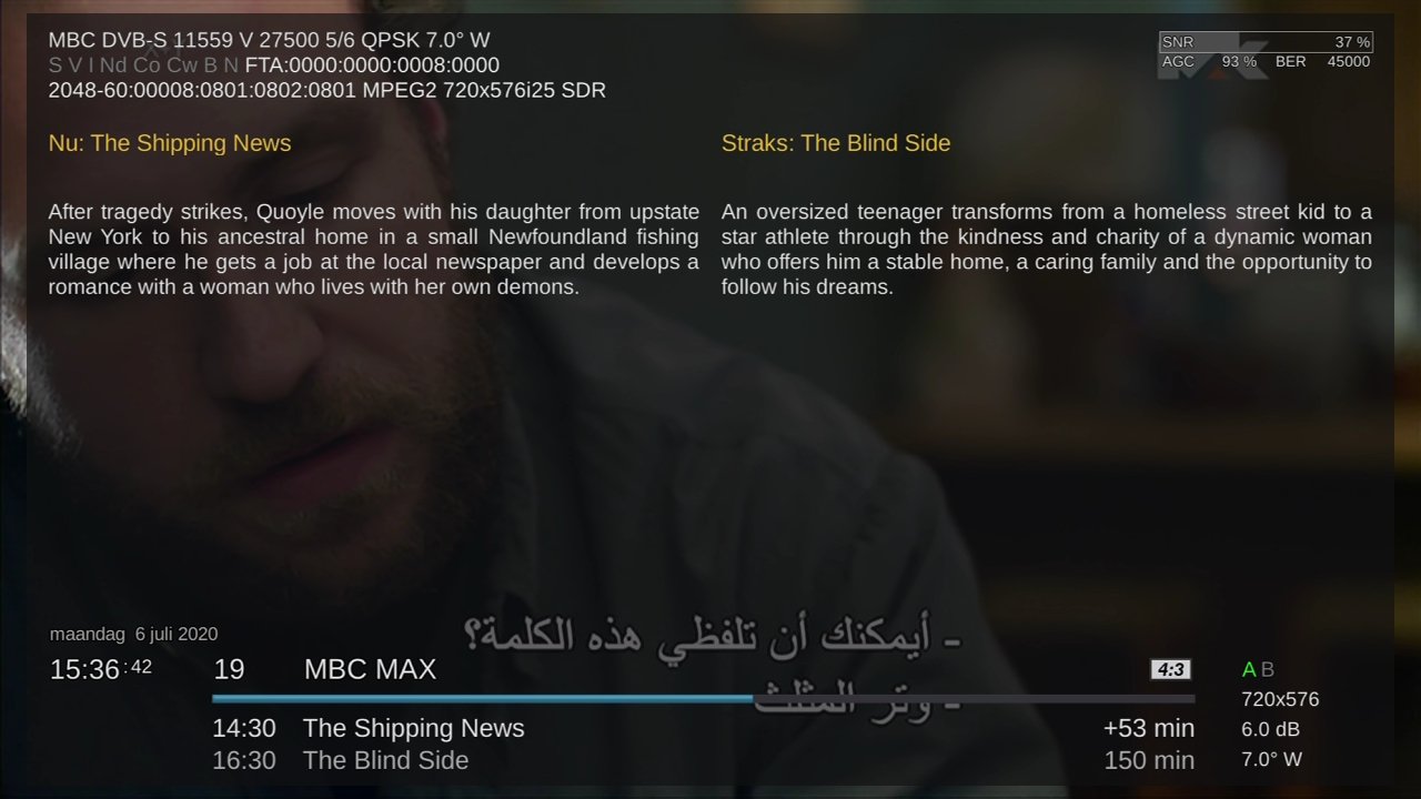

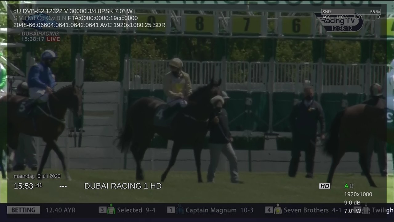

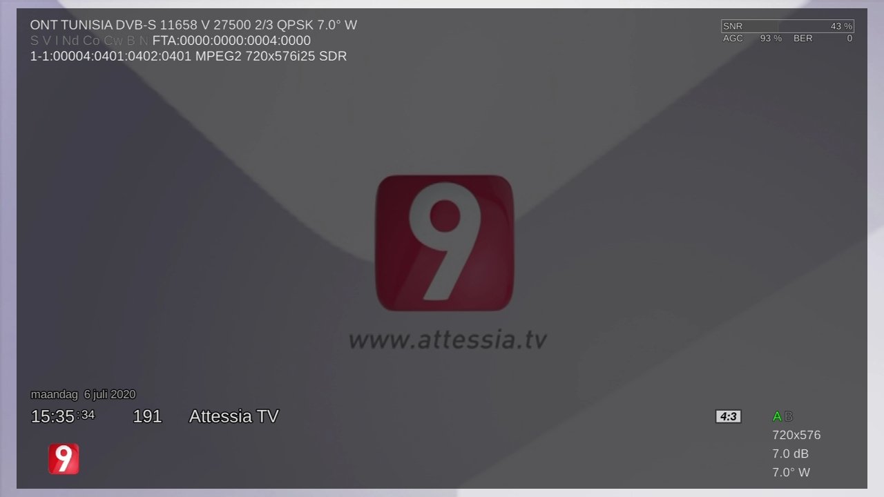

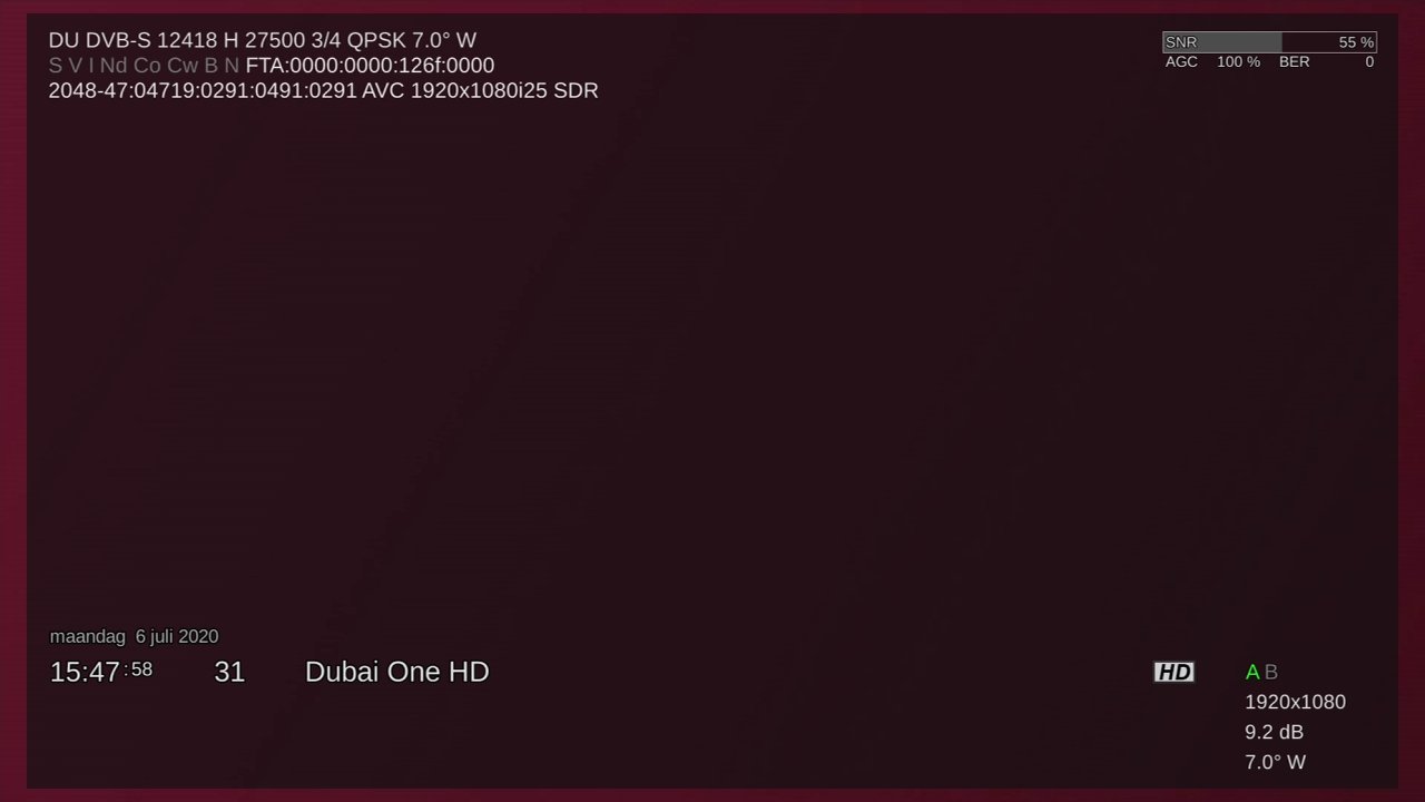

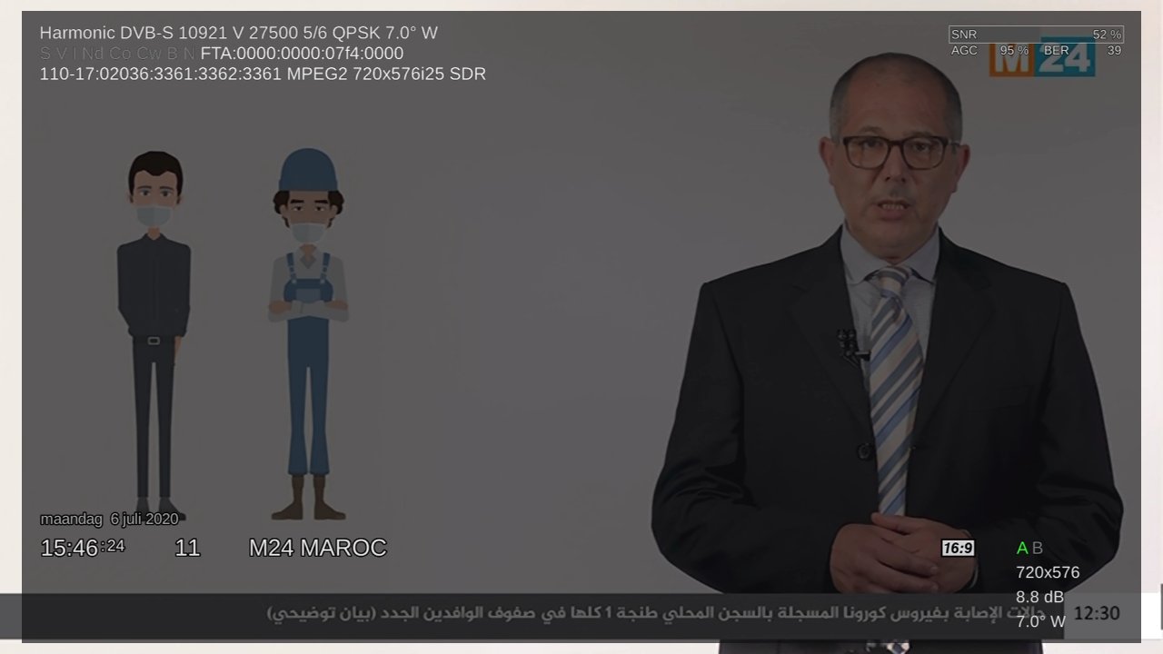

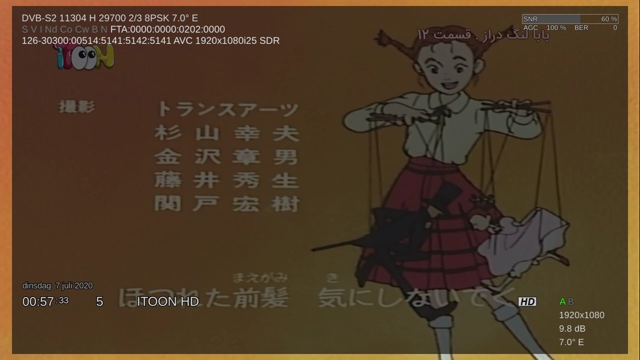

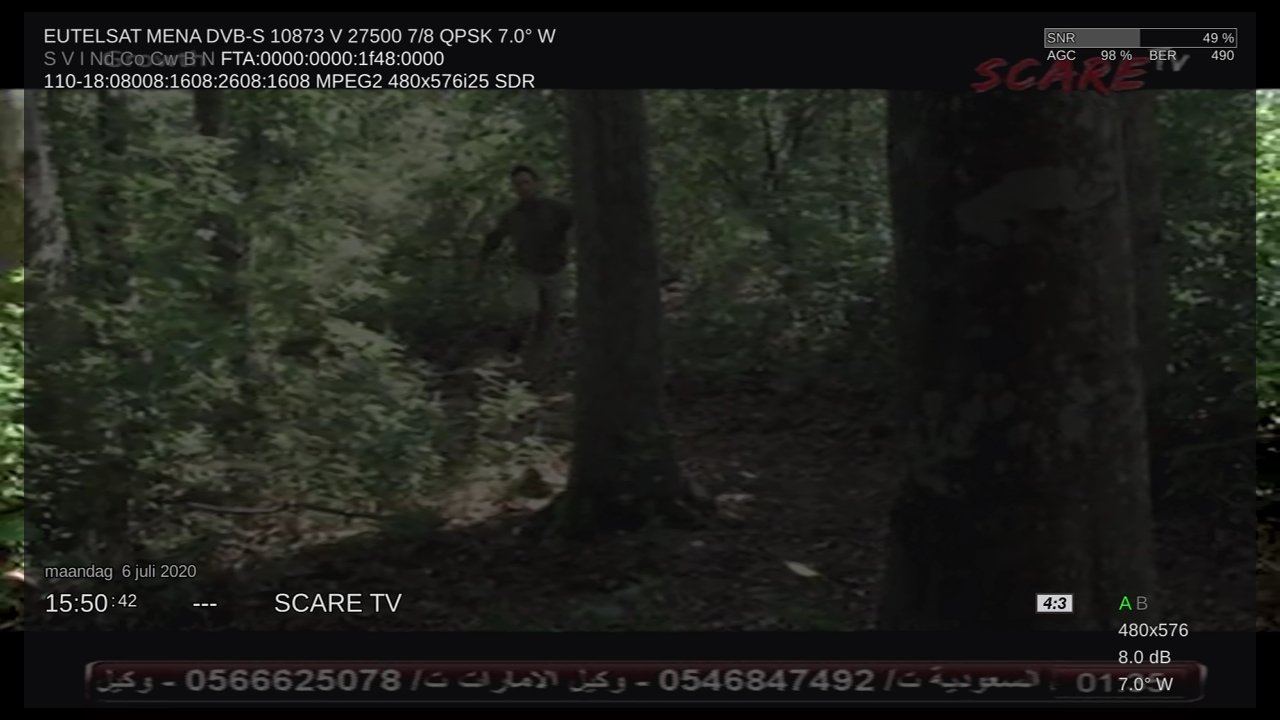

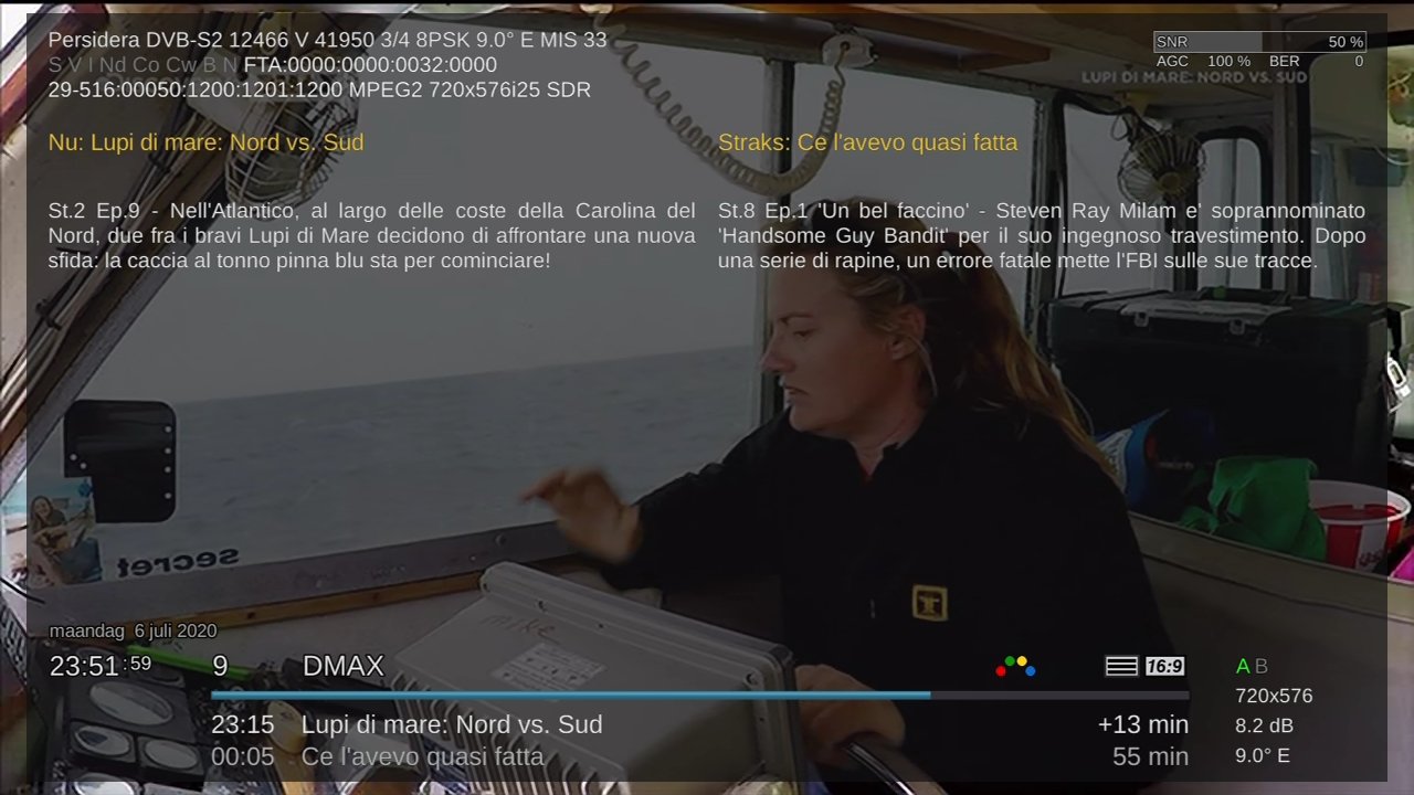

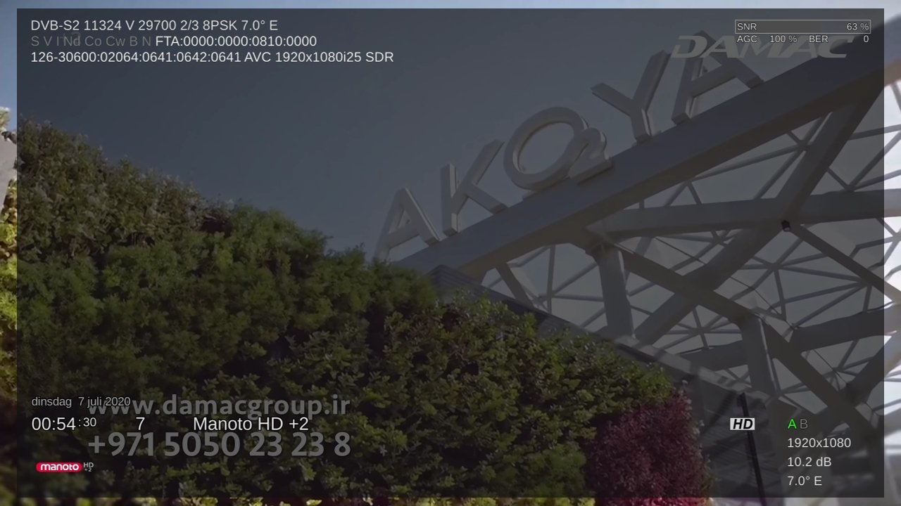

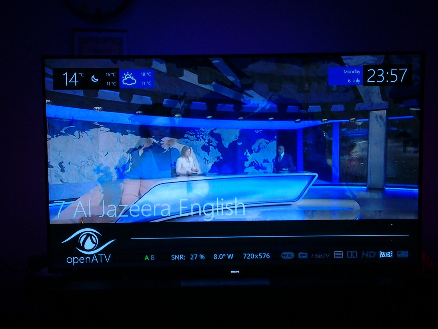

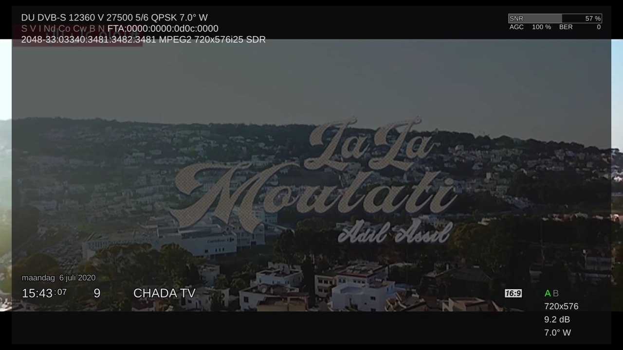

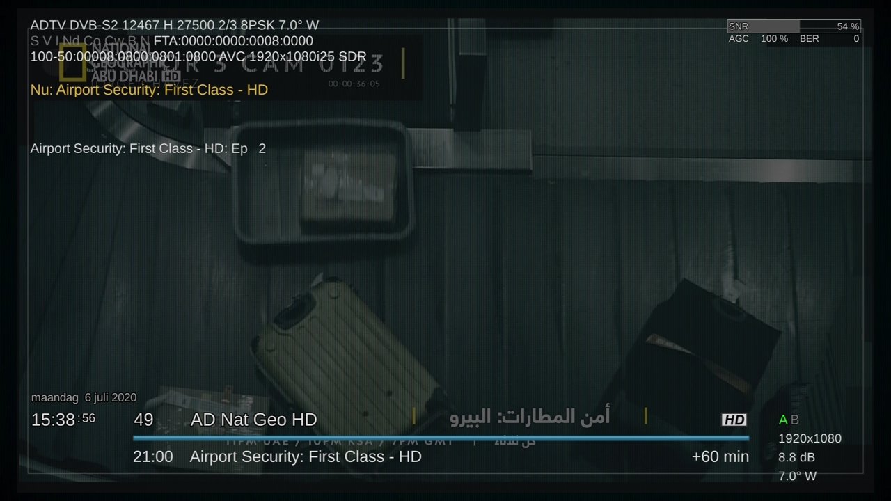

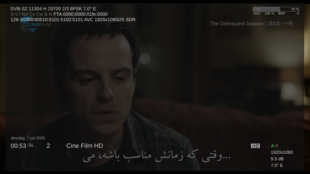

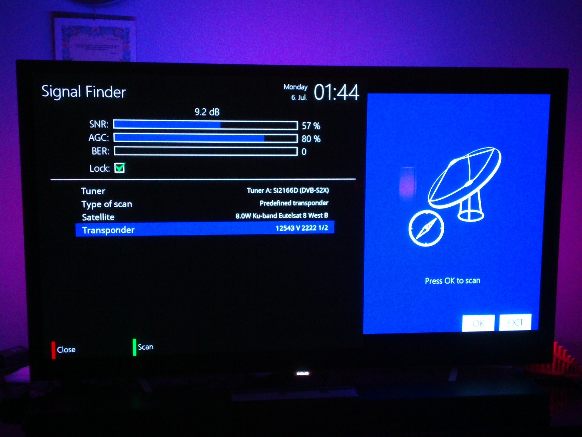

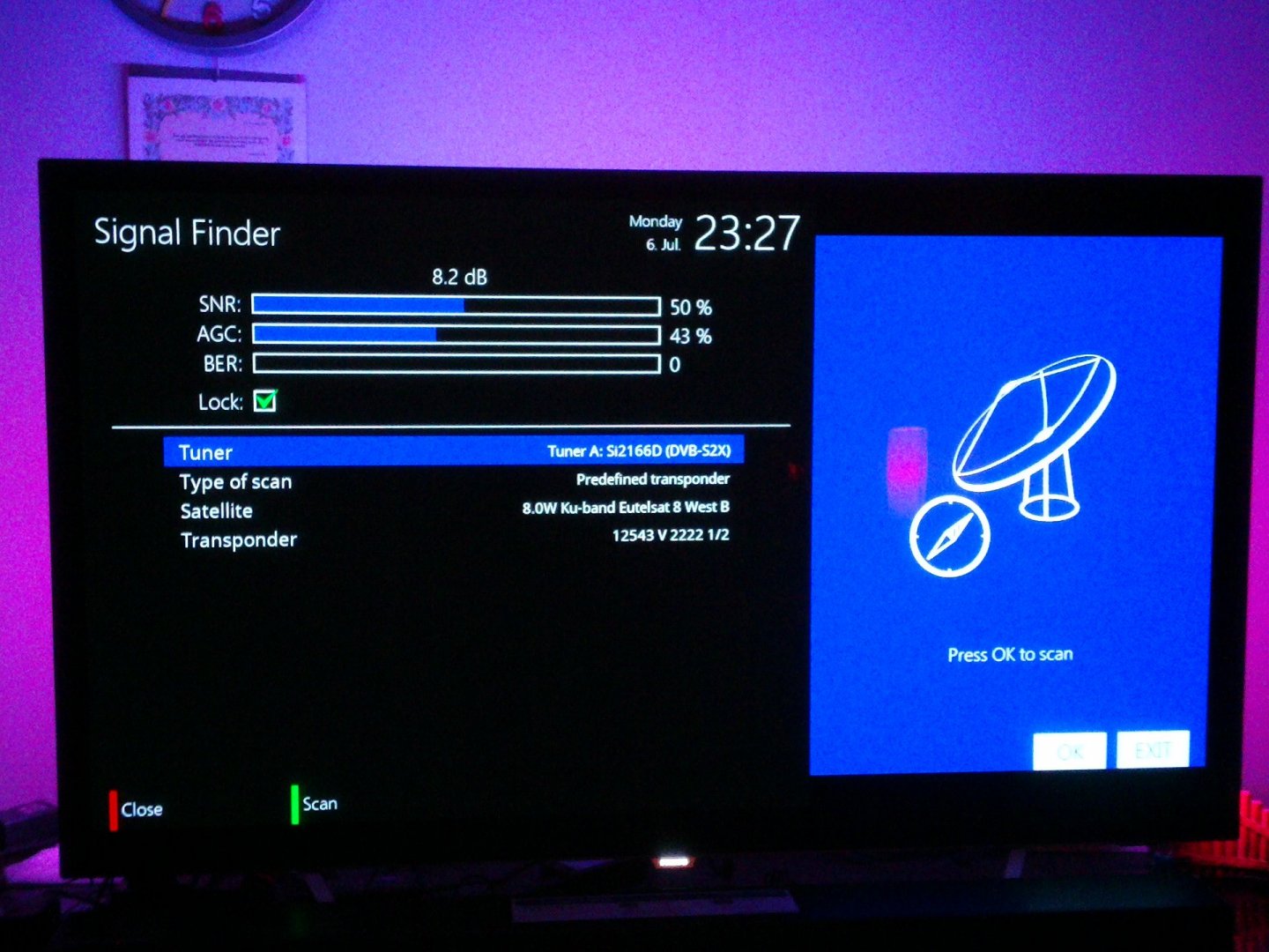

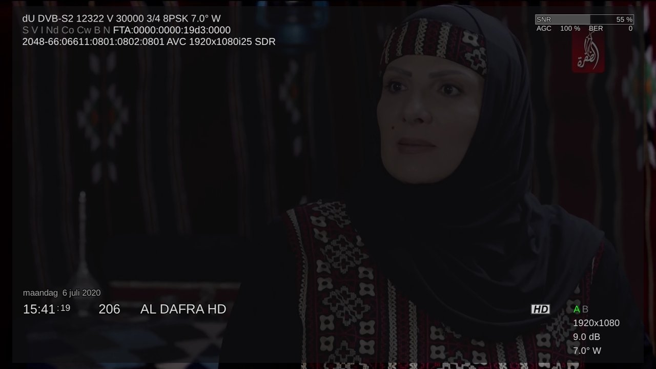

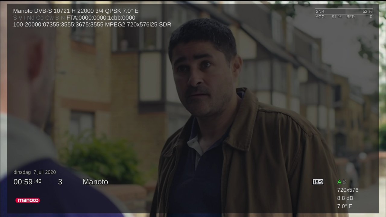

7 West A ontvangst van een aantal transponders de tijd klopt niet de screenshots zijn genomen rond half 2 ontvangst is overdag op zen slechtst geoptimaliseerd voor de MBC kanalen
Zoals jij ze om 1/2 2 overdag ontvangt is mijn sterkte -0,25 dB als ik deze satelliet op z'n sterkst ontvang.
Antwerpen zit duidelijk in een piek van de sidelob. Verder naar het noorden wordt het al weer minder.

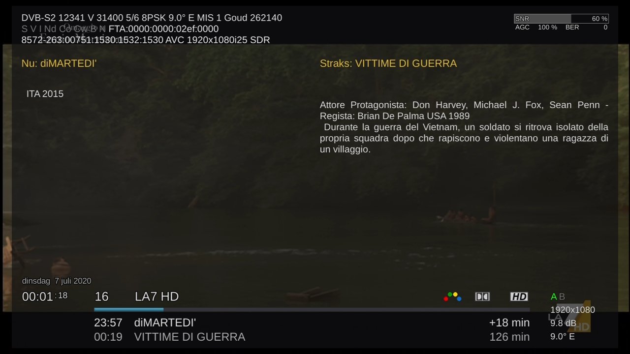

Zou idd kunnen ze zijn 24 uur per dag te ontvangen altijd al zo geweest ook de nw beam tenzij het regent heb ook op 8 West gekeken dezelfde resultaten als op pagina 13

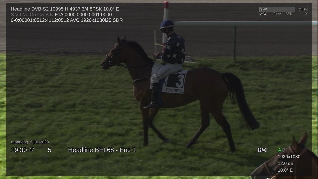

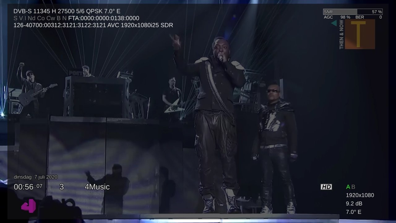

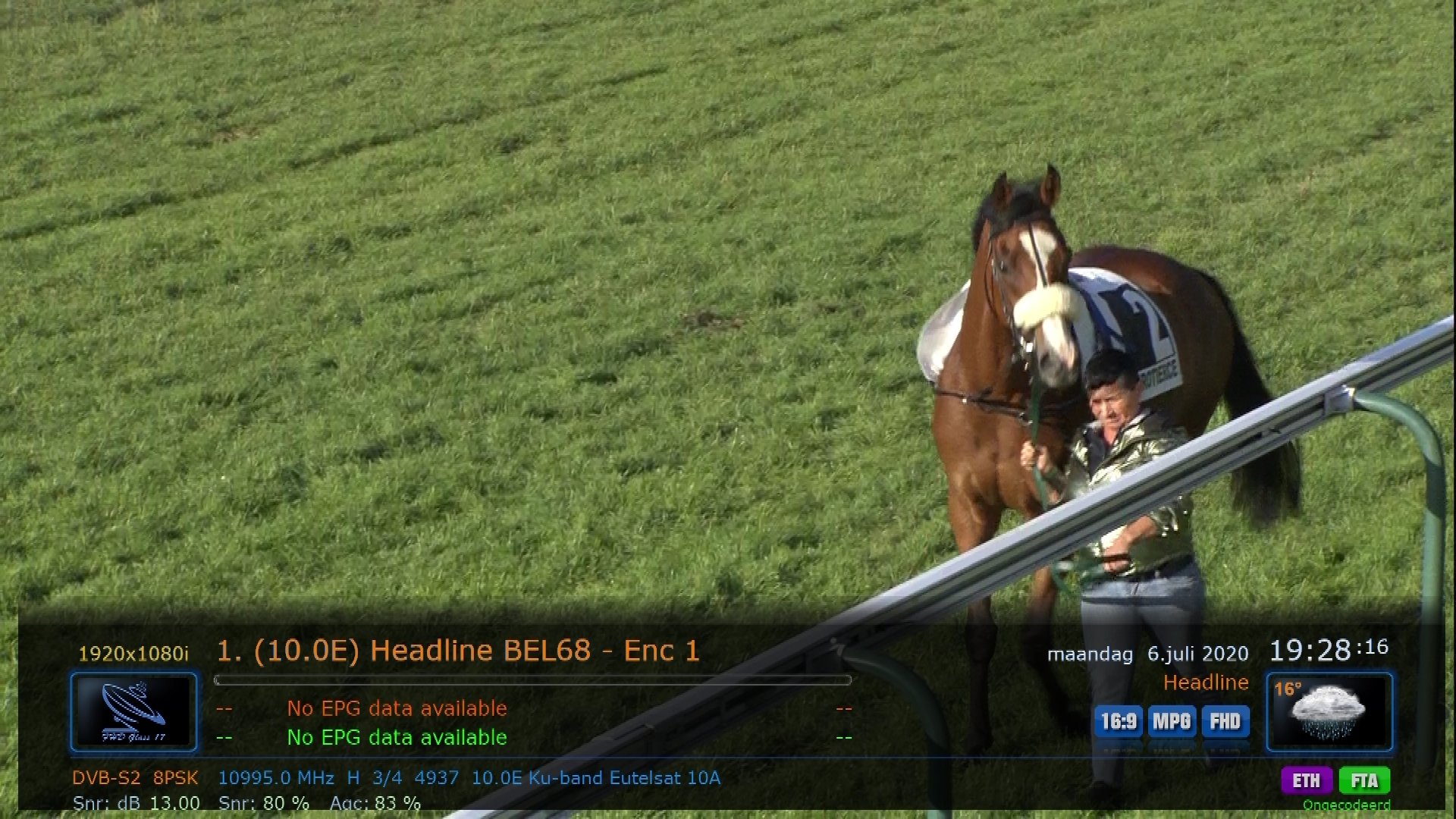

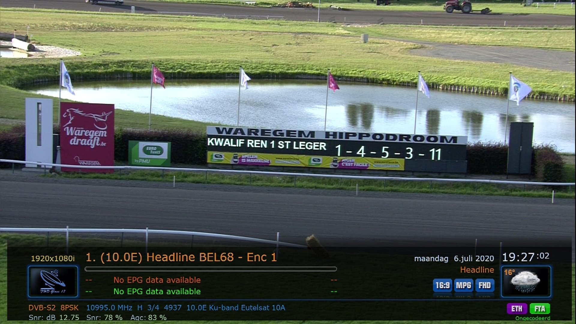

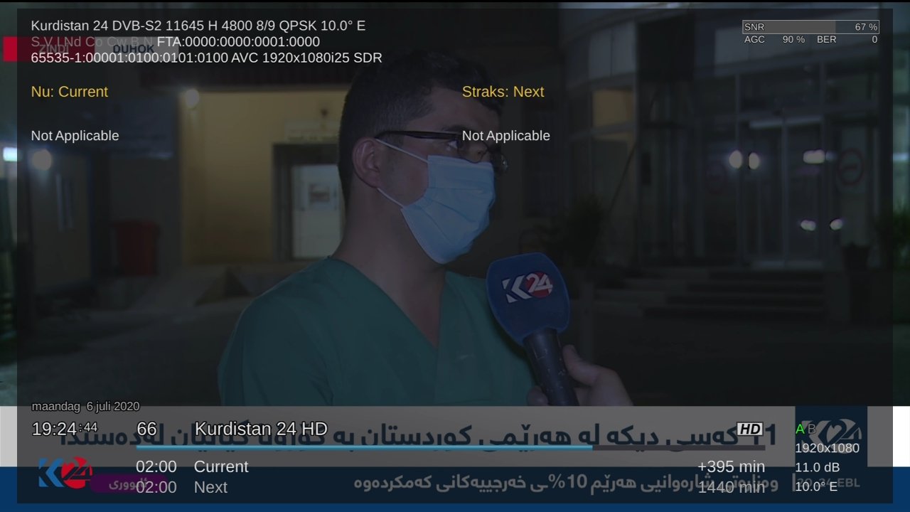

Op 10 oost krijg ik niet meer signaal op deze zenders de laatste foto is een paardenkoers uit Waregem België
aangepast door diamond
Er zit zo'n 0,75 dB ontvangstverschil tussen deze satelliet in Antwerpen en Hengelo, waardoor Fetv en Viva net onder de lock verdwijnt. Alleen met een gunstiger ontvangstklimaat zou je die 2 nog kunnen ontvangen.

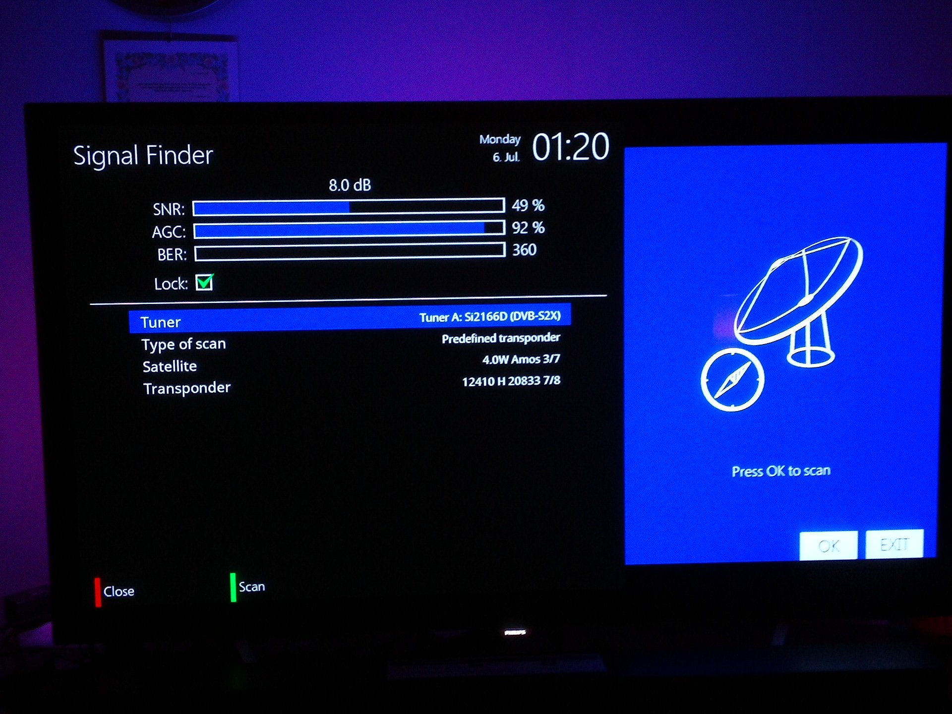

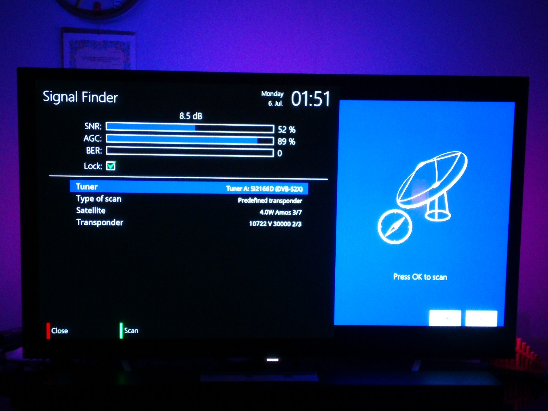

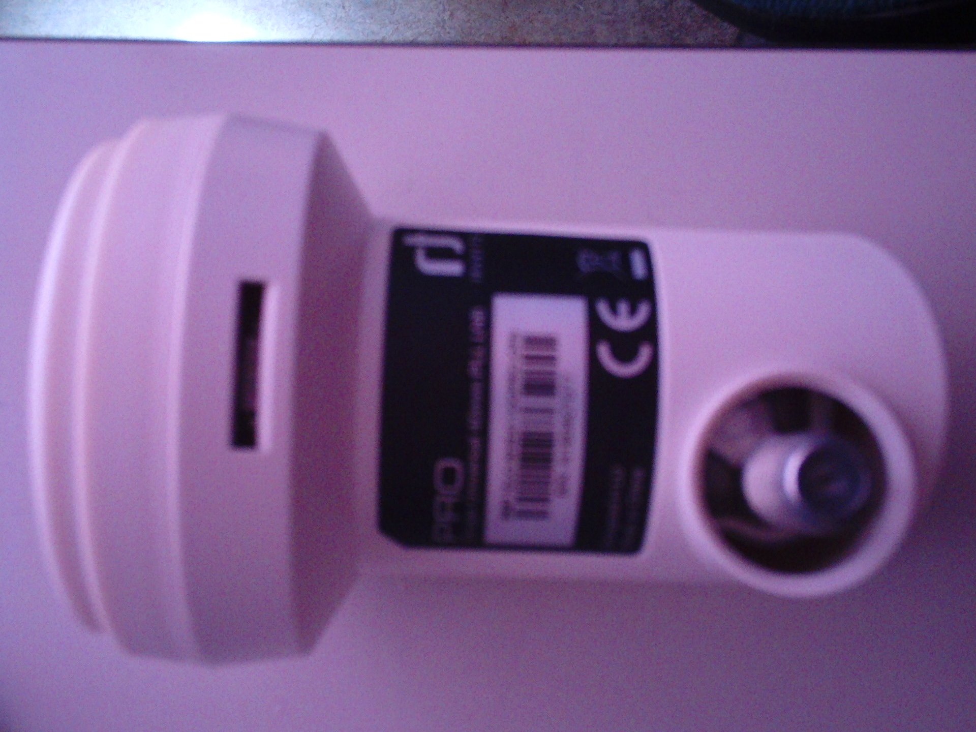

Vandaag ben ik weer met de schotel signalen bezig geweest van Amos en Eutelsat 8w ...
Eerst ben ik met de B&R schotel verder gegaan en heb een andere lnb opgezet, de inverto black pro single pll lnb waar ik van gelezen heb dat deze lnb
goed presteert met kruispolarisatie en laag ruisgetal, scannen met de ontvanger gaat wat sneller vanwege lagere ber combinatie..

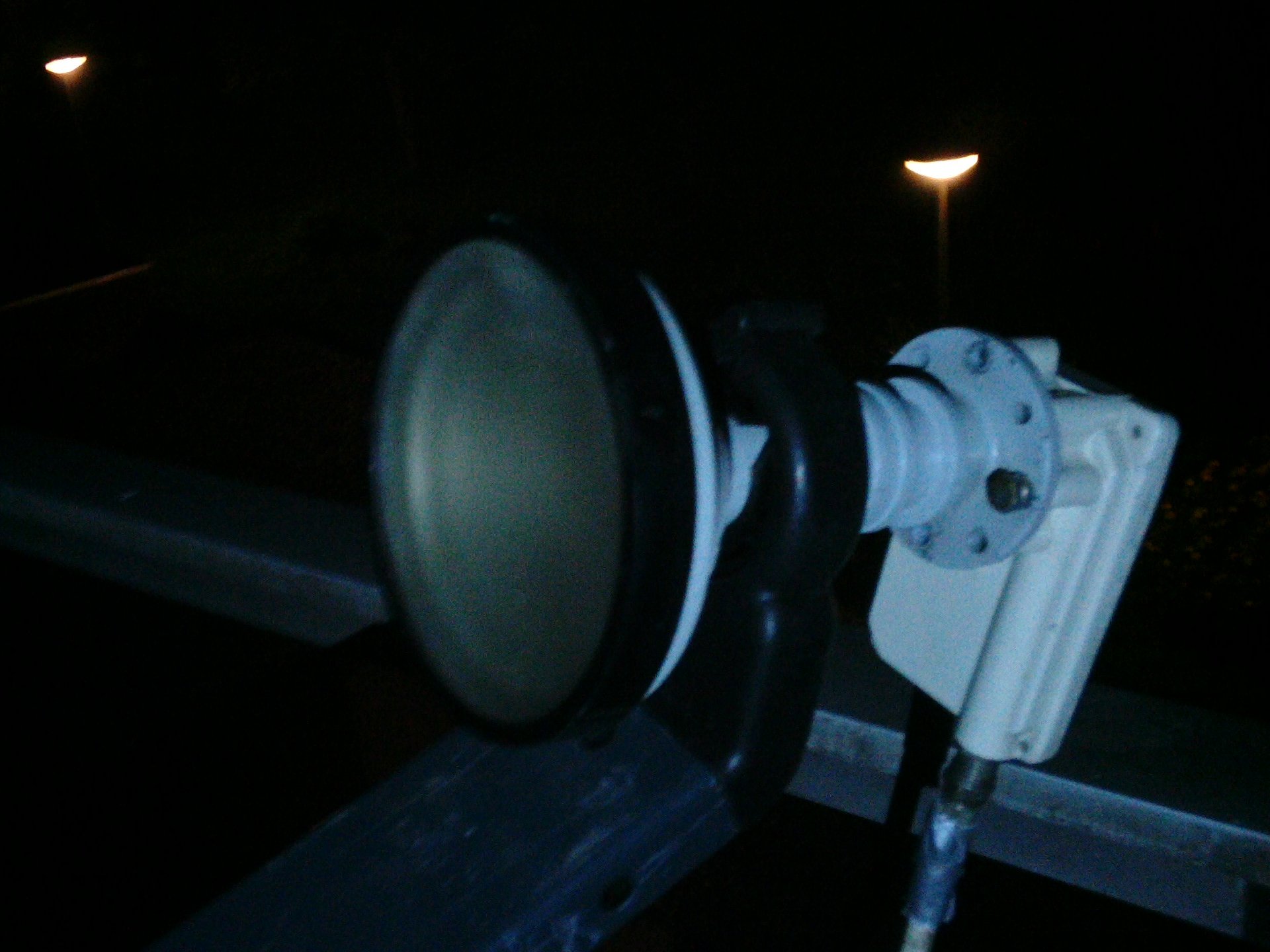

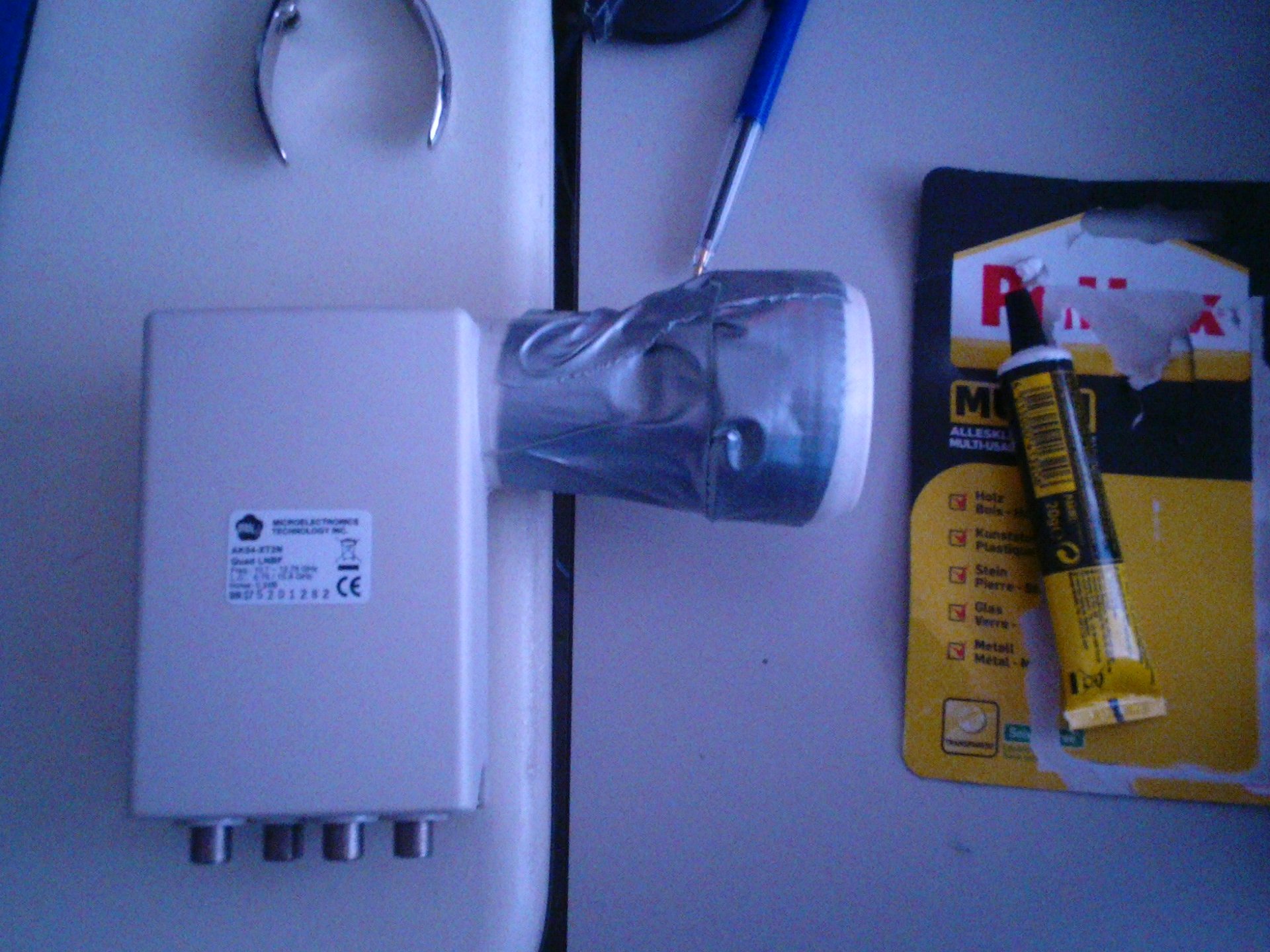

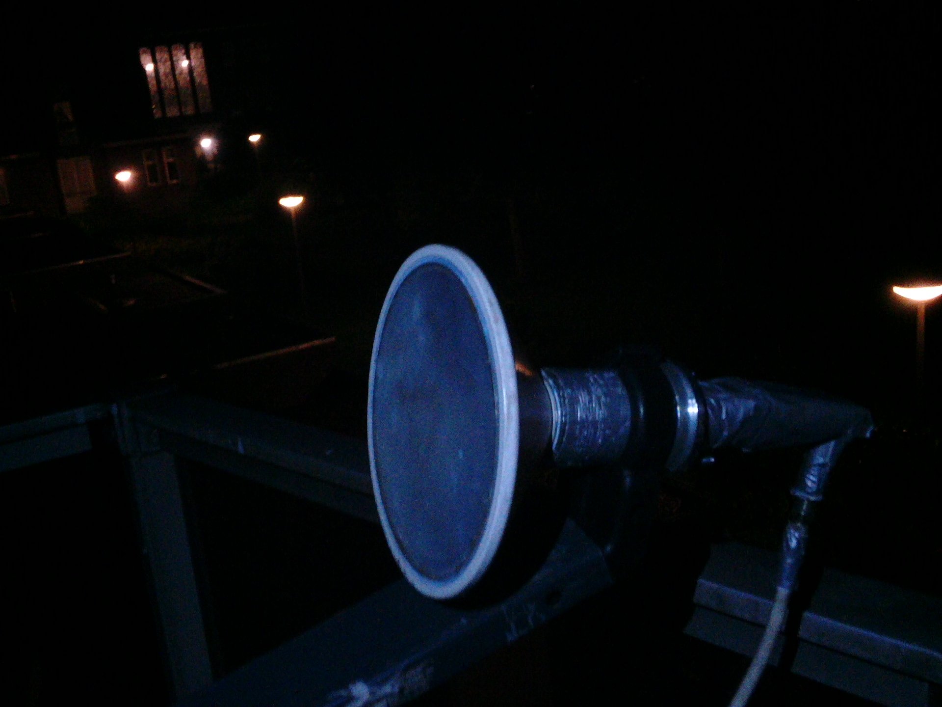

Later ben ik met de Triax 110 bezig geweest en had eerst een eurostar 70 db lnb met bu feedhorn erop gelijmt, een gouwe greep, ik kreeg ook Amos 3
goed binnen, Nilesat en 8 Eutelsat west Al-jazeera 10972 kwam ook overdag binnen met slechter weer, een goede prestatie voor lnb & feed..

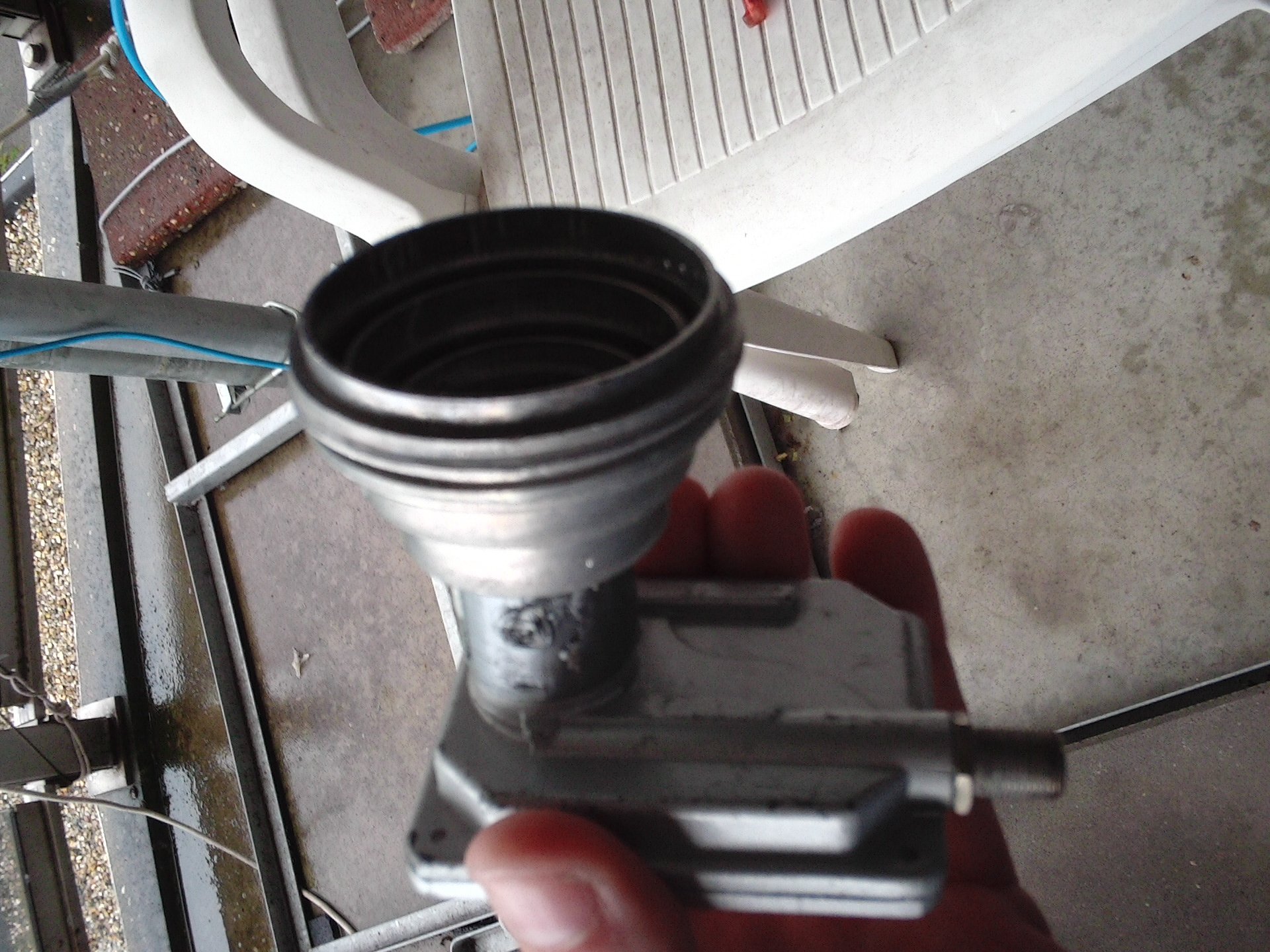

Later heb ik op de Triax 110 de lnb feed combinatie gewisseld, ik heb van eby nog een channelmaster feed met 5 ringen en Mtuap8 flens lnb met c120
aansluiting, de Channelmasterfeed met 5 ringen heb ik met de Mti ap 8 flens lnb uitgetest en kwam ongeveer 7 % minder uit t.o.v Eurostar lnb met bu feed..
Wel zag ik dat de level een stuk minder was op de bovenste meter.. Minder versterking maar meer signaal omdat bij deze lnb de antennes vlak bij de
flensuitgang zijn, steeds merk ik dat dit het signaal verbetert..
Tot slot heb ik de Channelmaster feed gewisseld met de omgebouwde Patriot feed met c120 aansluiting en kreeg ik met cominatie bu single c120 mod lnb
nagenoeg hetzelfde signaal binnen als met de Eurostar high gain 70 db lnb met modding bu feedhorn, dus samengevat levert de Patriot feed met
minder bu gain iets meer signaal, maar dat mag ook wel met al die scalar ringen, een pracht feedhorn! ;)
De Mti Ak54-xt-2n gaf zonder extra feedhorn 7 % minder resultaat dan de Eurostar bu feed combinatie de high gain is wel goed..
Her en der heb ik gelezen dat de Patriot 59 graden Feed een  f/d 0.5 - 0.7 heeft en wil hem later op de fibo 120 ook uittesten..

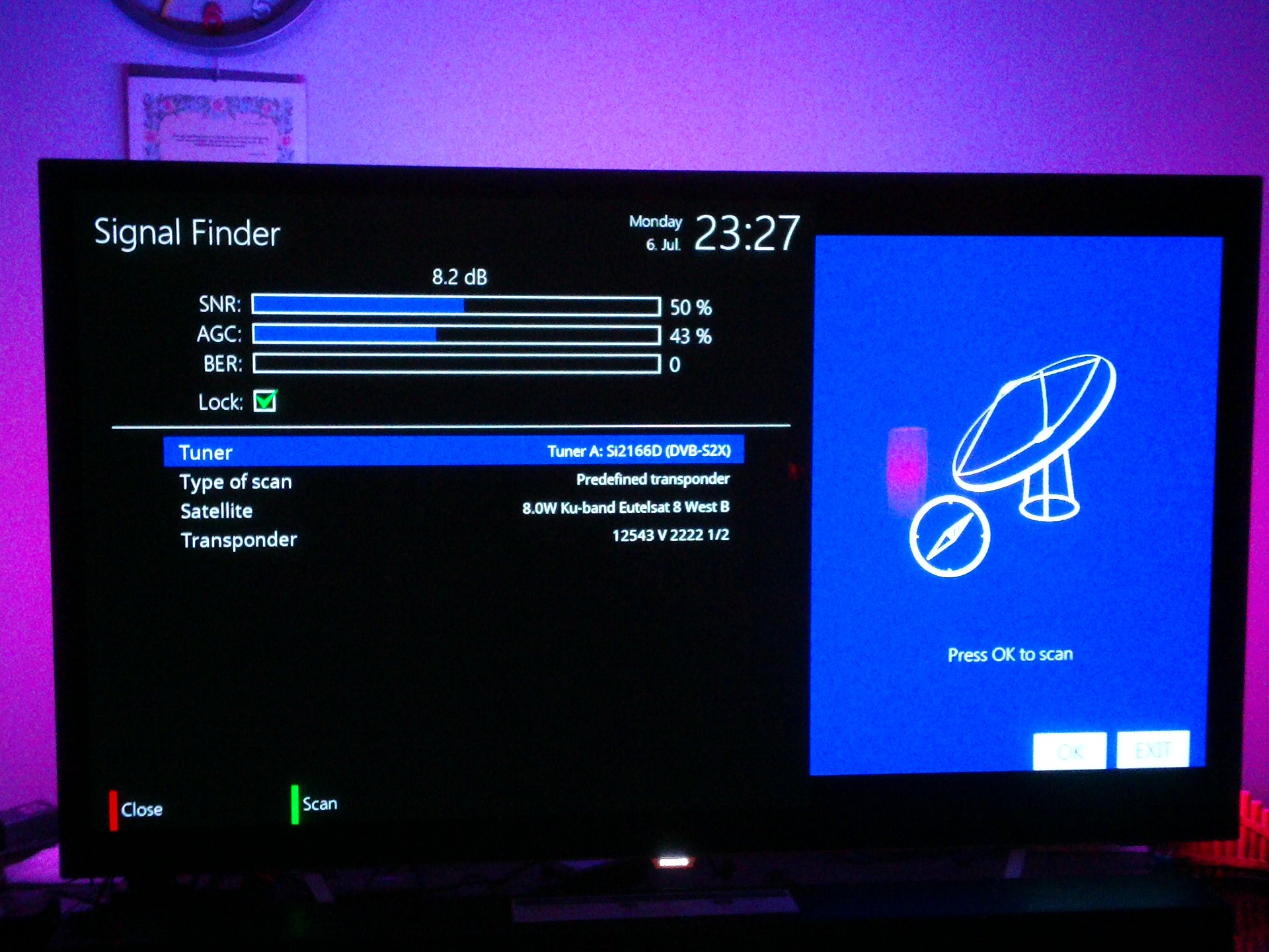

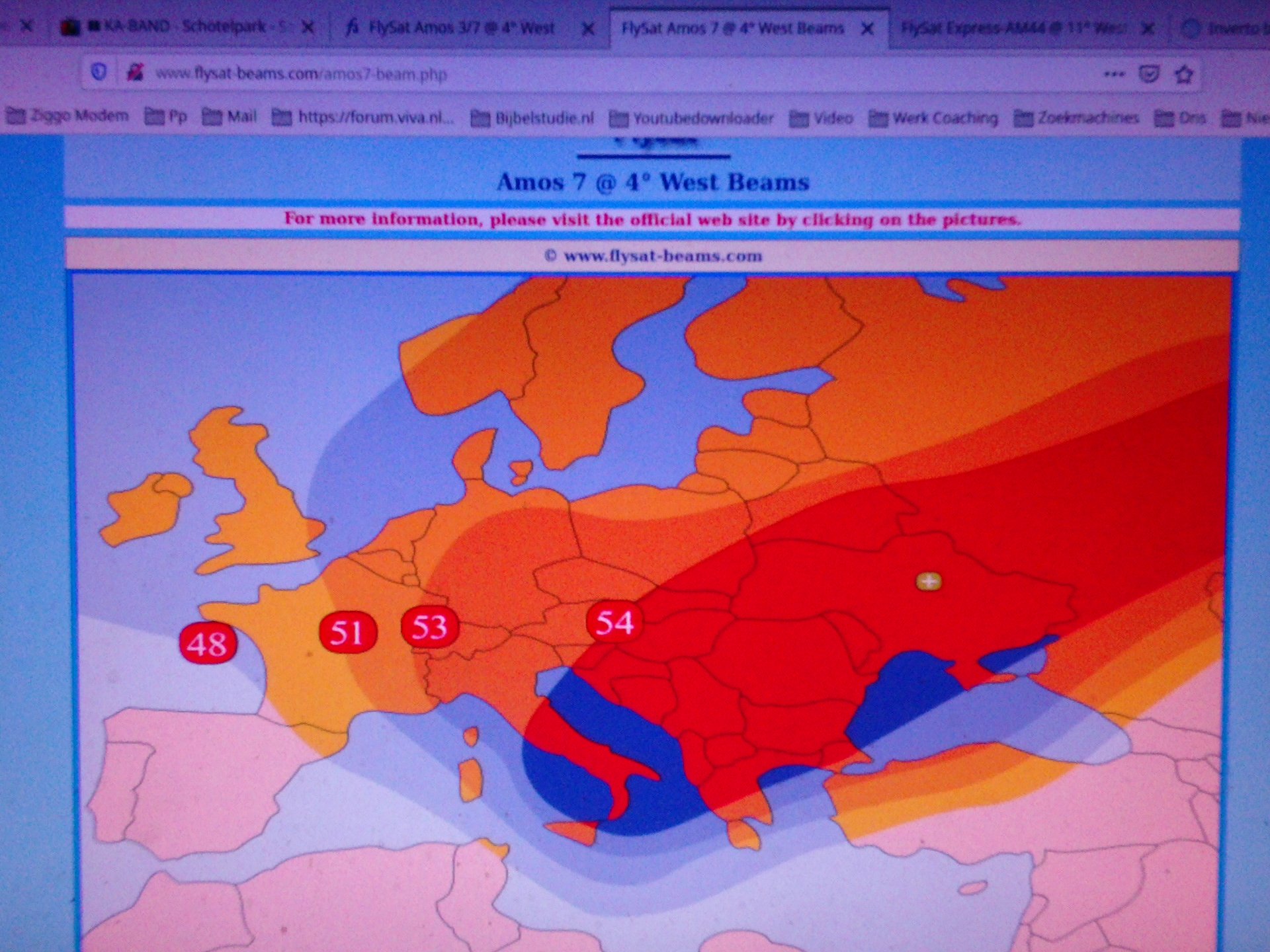

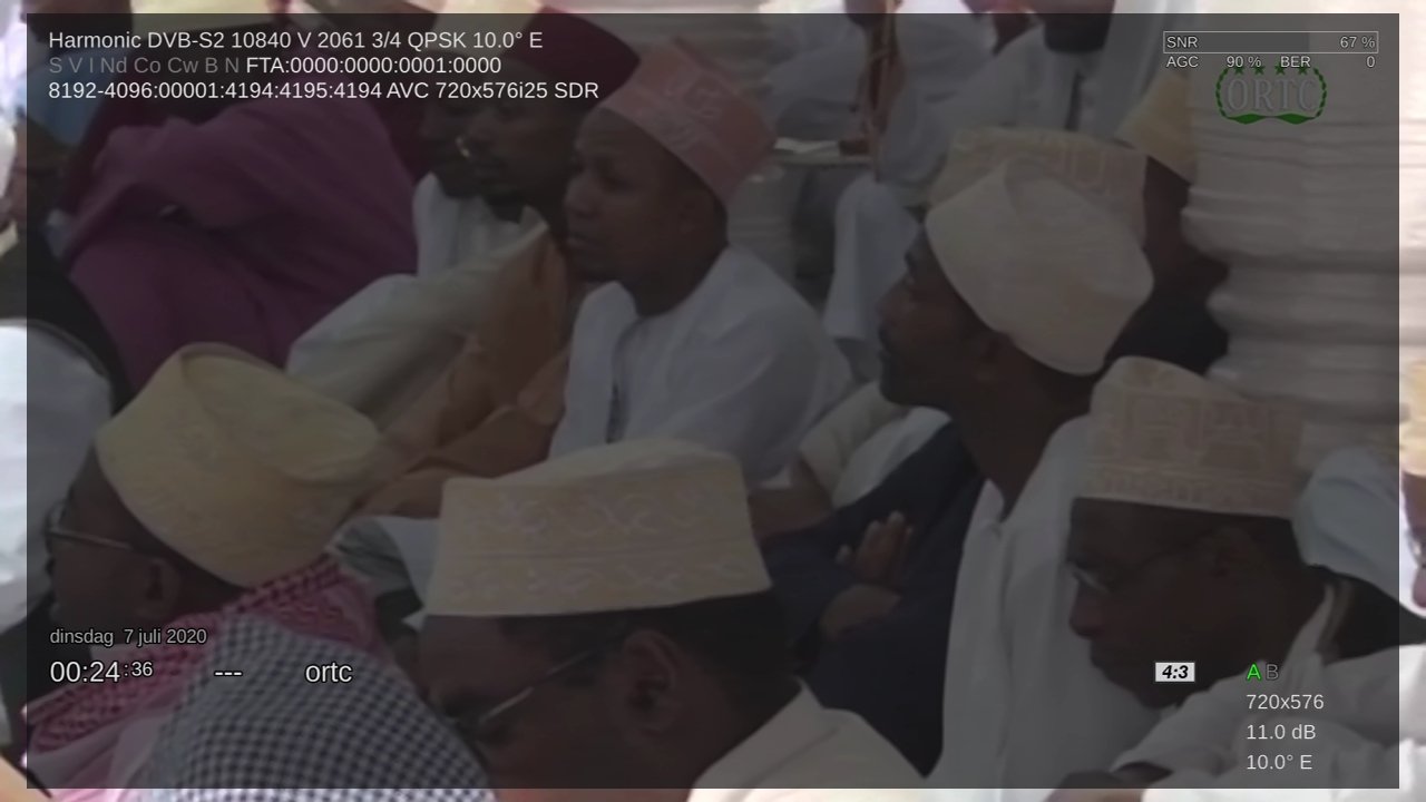

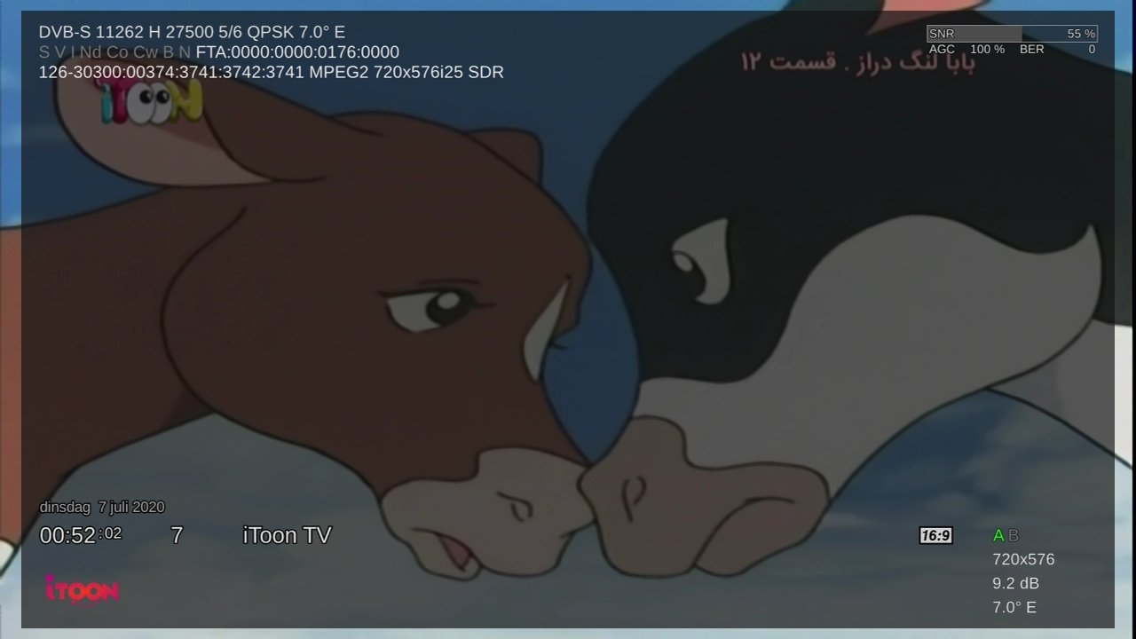

Nilesat 7 w is soms lastig om te testen vanwege de verschillende beams, Eutelsat 8w gaat makkelijker..
Eerst wil ik verder expirimenteren met de fibo 120 reflector of ik nog meer signal uit de Triax kan halen, uit Hong Kong heb ik nog 0.5 db lnb`s besteld om de
gain / ber resultaten te bekijken..
De nieuwe v8 sat meter werkt mooi maar heeft geen berbalkje, maar gelukkig ben ik goed met getallen om tussen de dansende cijfertjes - 16 toch de goede ber
eruit te halen, anders kijk ik op mijn Octacon position menu waar el een ber balkje in zit.. ;)
Weer een dagje verder, sleeptime Zzz..
