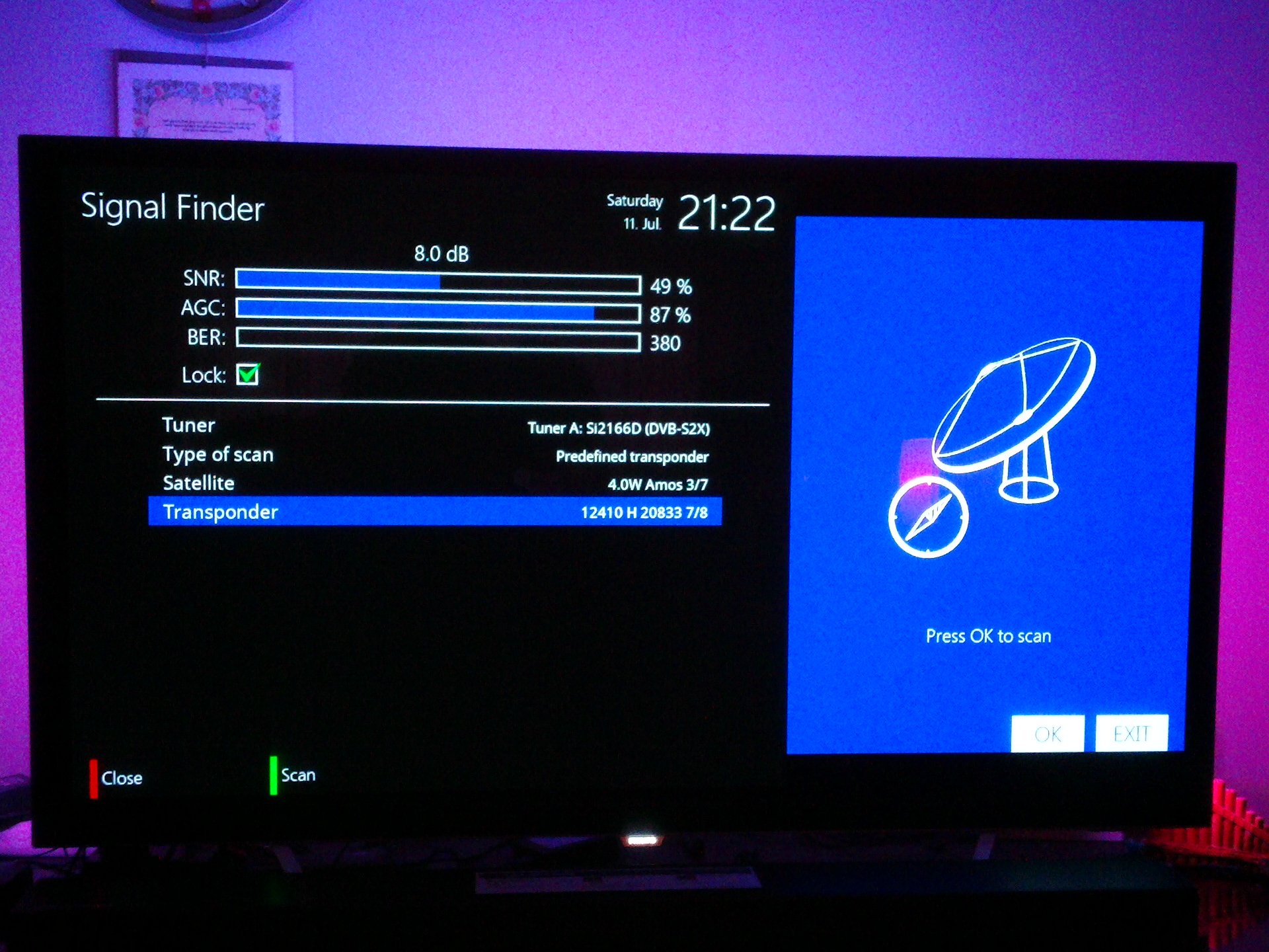

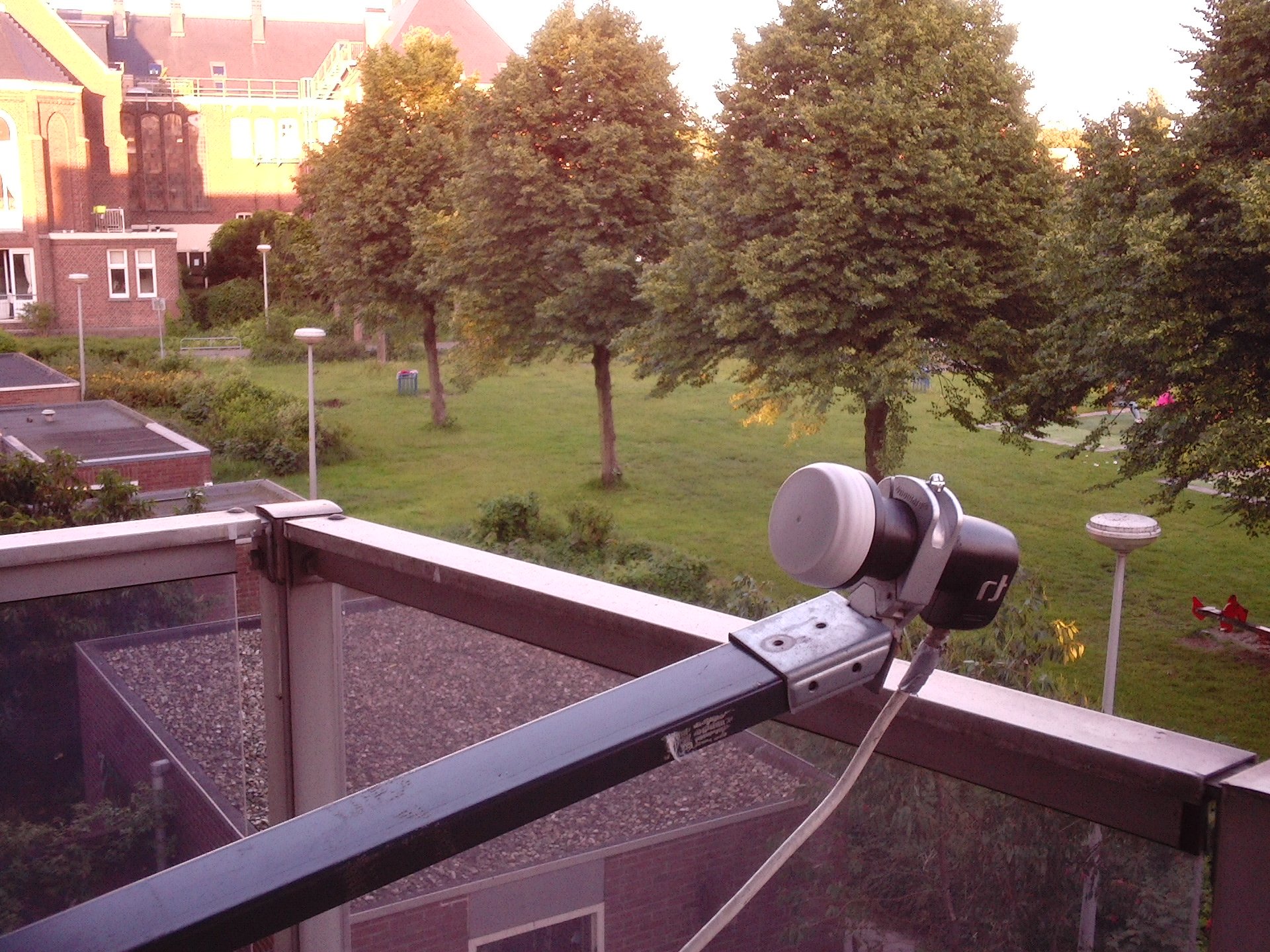

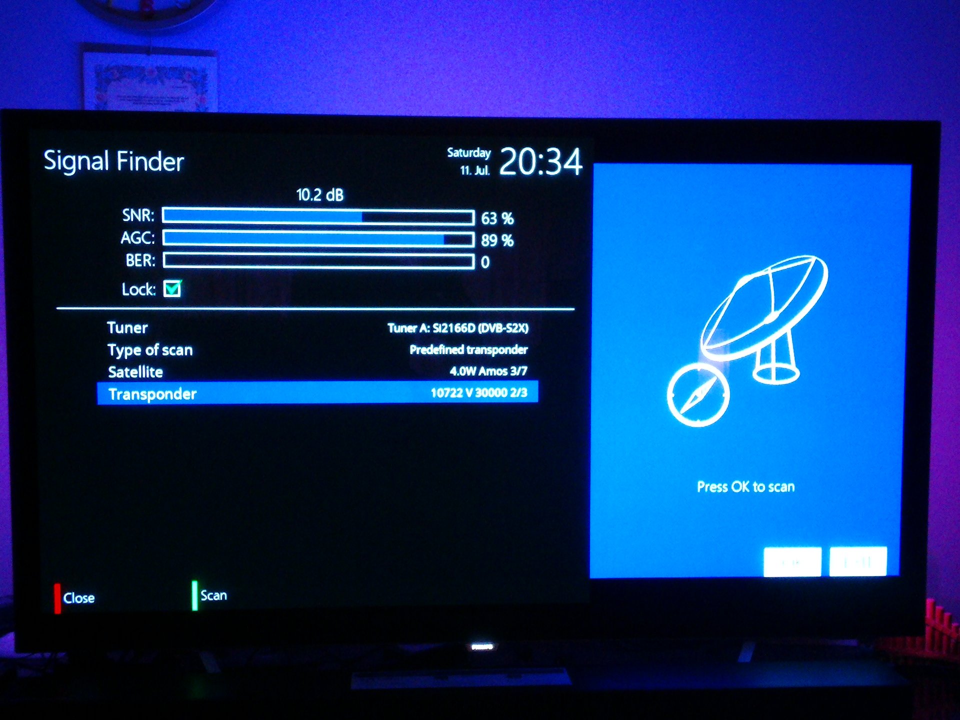

Phoenixx Geplaatst: 11 juli 2020 Geplaatst: 11 juli 2020 (aangepast) Vandaag heb ik drager van 25 mm gehaald die ga ik morgen even testen op de eurostar lnb. De Triax 110 heb ik nog weer geoptimaliseerd met de offsethoek en kwam op +- 25 graden uit vor maximaal signaal, ditmaal op Amos 12410 H met piek 49 %, Rasd op 12515 fec 1666 kreeg ik niet binnen, maar de Triax staat nog niet aan de balkonrand dan heb ik zeker meer signaal, ga ik het weer proberen.. Wat betreft signaal van ronde naar 4 kanten pijp zal ik rekening houden met signaalverschil tussen drager 22 mm2 en 25 mm2, het zou kunnen dat ik door te kleine diameter iets signaalverlies heb, zo ja dan wordt het vijlen om de drager rechtstreeks in de bu feed te plaatsen en bij de bu evenzo, pijpje houd ik dan op 4 cm.. Daarna ga ik weer met de fiboreflector aan de gang en wil daar een 4 kante hoorn reflector in hebben voor signaal aanpassing. Het vreemde is dat ik bij de Fibo hoorn meer signaal krijg naarmate ik de lnb korter maak aan de ingang van de hoorn. Eerst wil ik deze met een bu lnb testen op max signaal, volgens satlex is de hoorn 20x23 cm en diepte 9 cm kom ik op een brandpunt van 3 cm, die tel ik bij de lnb afstand van 71 + 2 cm is totaal +- 76 cm van de schotel afstand ruw berekend, de hoornantenne geeft ook weer toegevoegde waarde aan de kruispolarisatie.. Hoe is bij jullie de opstelling van de antenne ? Vooral bij Hans Surfer ben ik benieuwd hoever je Triax van je balkonrand af staat.. Wordt vervolgd.. 12 juli 2020 aangepast door Phoenixx

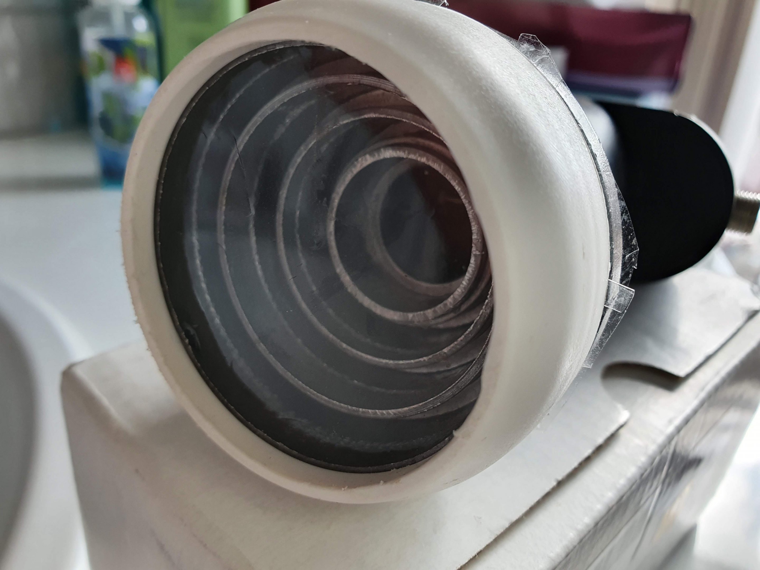

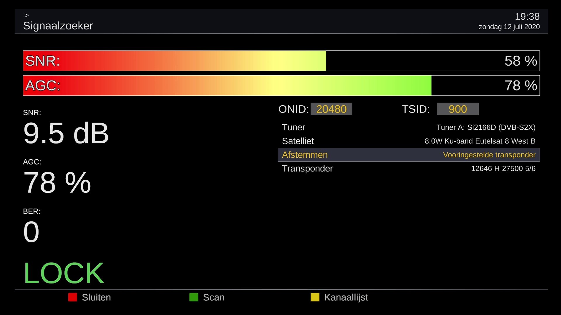

HansSurfer Geplaatst: 12 juli 2020 Auteur Geplaatst: 12 juli 2020 (aangepast) @Phoenixx Mijn schotel staat niet op een balkon maar op een plat dak op ca 3 meter hoogte. Dat dak is makkelijk bereikbaar via een raam. Het uitzicht is vrij vanaf 68 Oost tot 50 west. Vanmorgen heb ik mijn IBU verbeterd door de witte kap te vervangen door doorzichtig bloemboekettenfolie. Het resultaat is veelbelovend. Op 7 West is de ontvangst met 0,25-0,5 dB verbeterd. Op 19 Oost zelfs 0,75 dB meer signaal. Nu Amos 7 12.410 H max 12,5 dB 77%, RASD TV 12.515 H 5,0 dB 30% (met een testbeeld overdag). 12 juli 2020 aangepast door HansSurfer

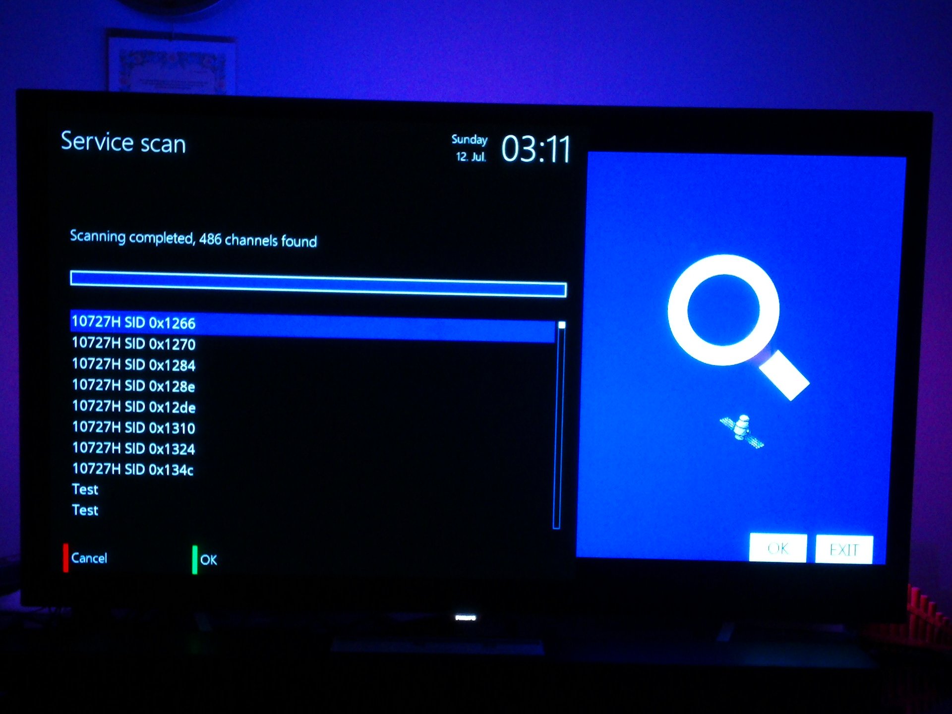

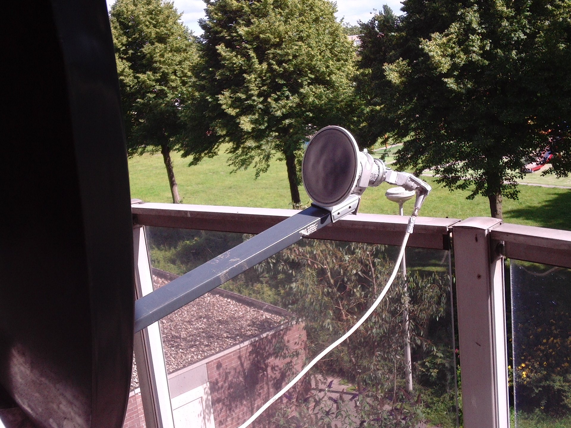

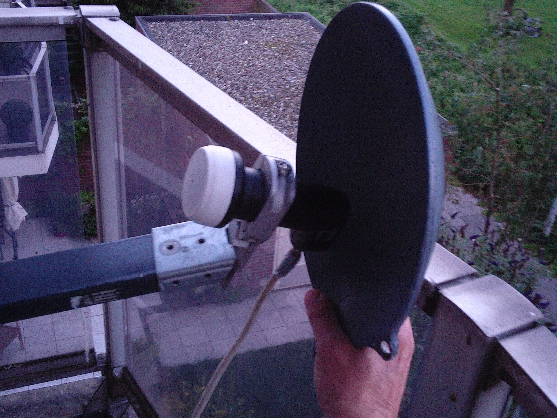

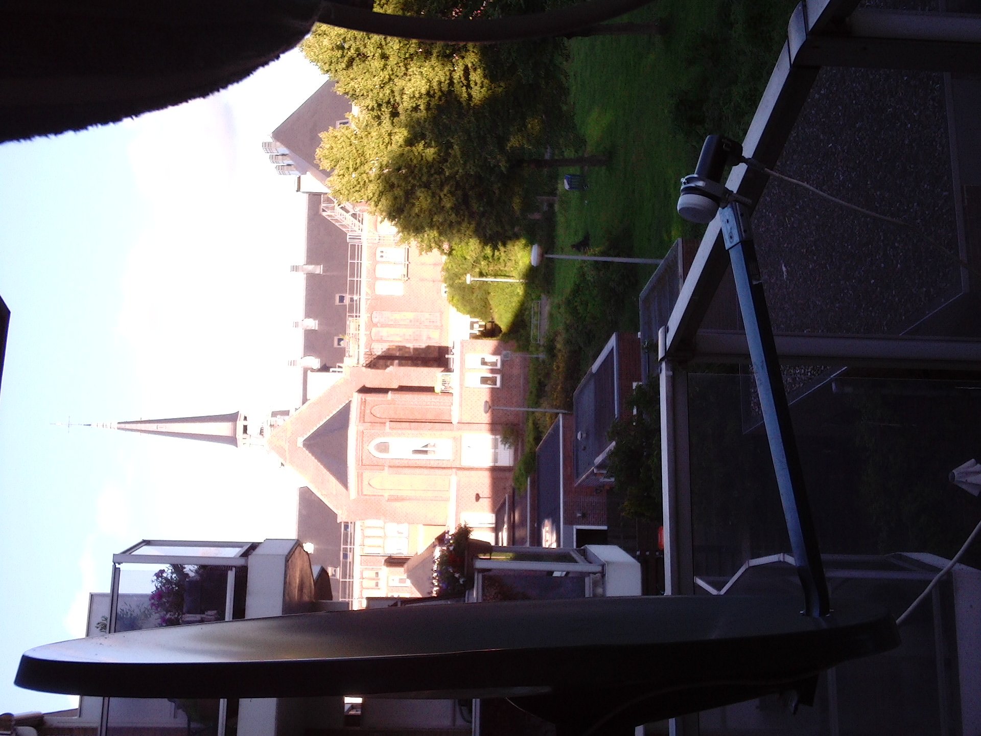

Phoenixx Geplaatst: 12 juli 2020 Geplaatst: 12 juli 2020 (aangepast) Dat zijn mooie waarde Hans Surfer, vanmiddag ben ik verder gegaan met het 4kant pijpje en de bu op de channelmasterfeed, hier heb ik nog geen belovende resultaten mee em met ductape schoot het lnb gedeelte steeds los, ik heb de arm van de triax weer 2 cm naar binnen getrokken met nu de patriot feed en heb max signaal met finetunen.. Met het 4kante pijpje van nu nog 20x20mm ga ik zo even de crosp[ol en ber bekijken op verschillende zenders, mocht het signal nu zwakker zijn dan switch ik over na de bu feed, ik wil natuurlijk het liefst de Patriot feed gebruiken maar als het bu feedhorentje betere resultaten geeft dan switch ik toch om.. Het maakt zeker uit of ik de antenne aan de rand van het balkon zet of meer naar achteren, ontvang jij ook Mbc op 8w of 11559 op 7w ? Ben wel benieuwd wat jij op 8w binnen haald.. Vanacht had ik nog een scan op Nilesat 7w met bu en optima afregelen een record aan stations 486 services Later switch ik over op grotere 25x25mm drager pijpje van 4 cm.. Vanmiddag ben ik nog even nar de praxxs geweest en heb weer wat bevestigings matriaal gekocht, dus ik kan voorlopig weer verder, mooi weer dus lekker knutselen 12 juli 2020 aangepast door Phoenixx

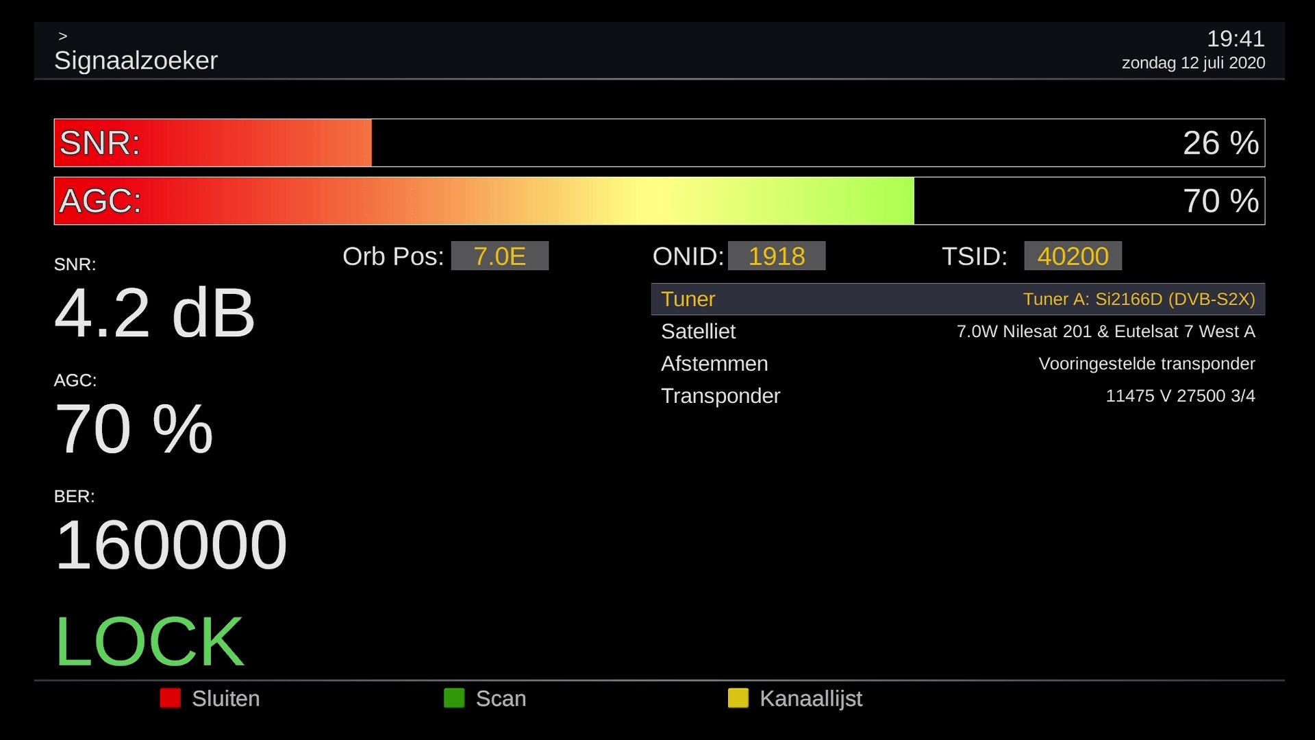

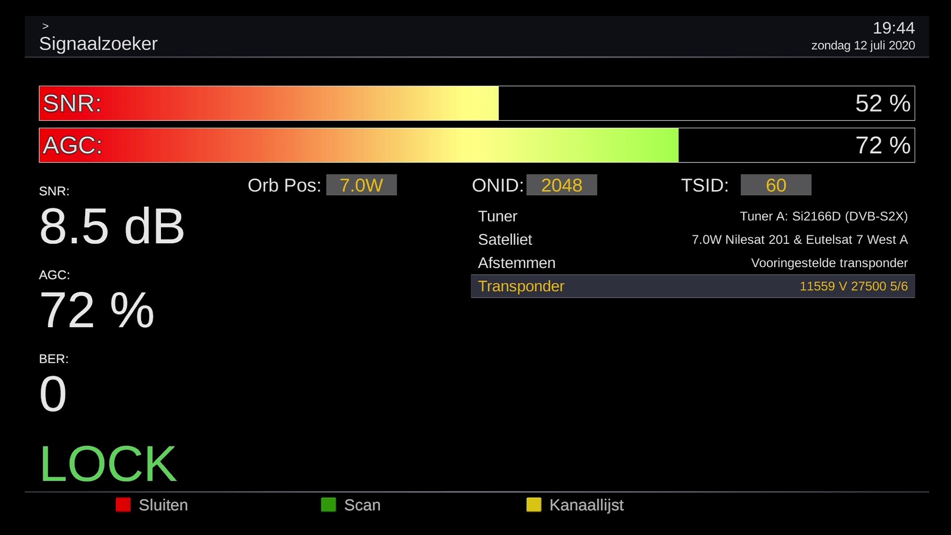

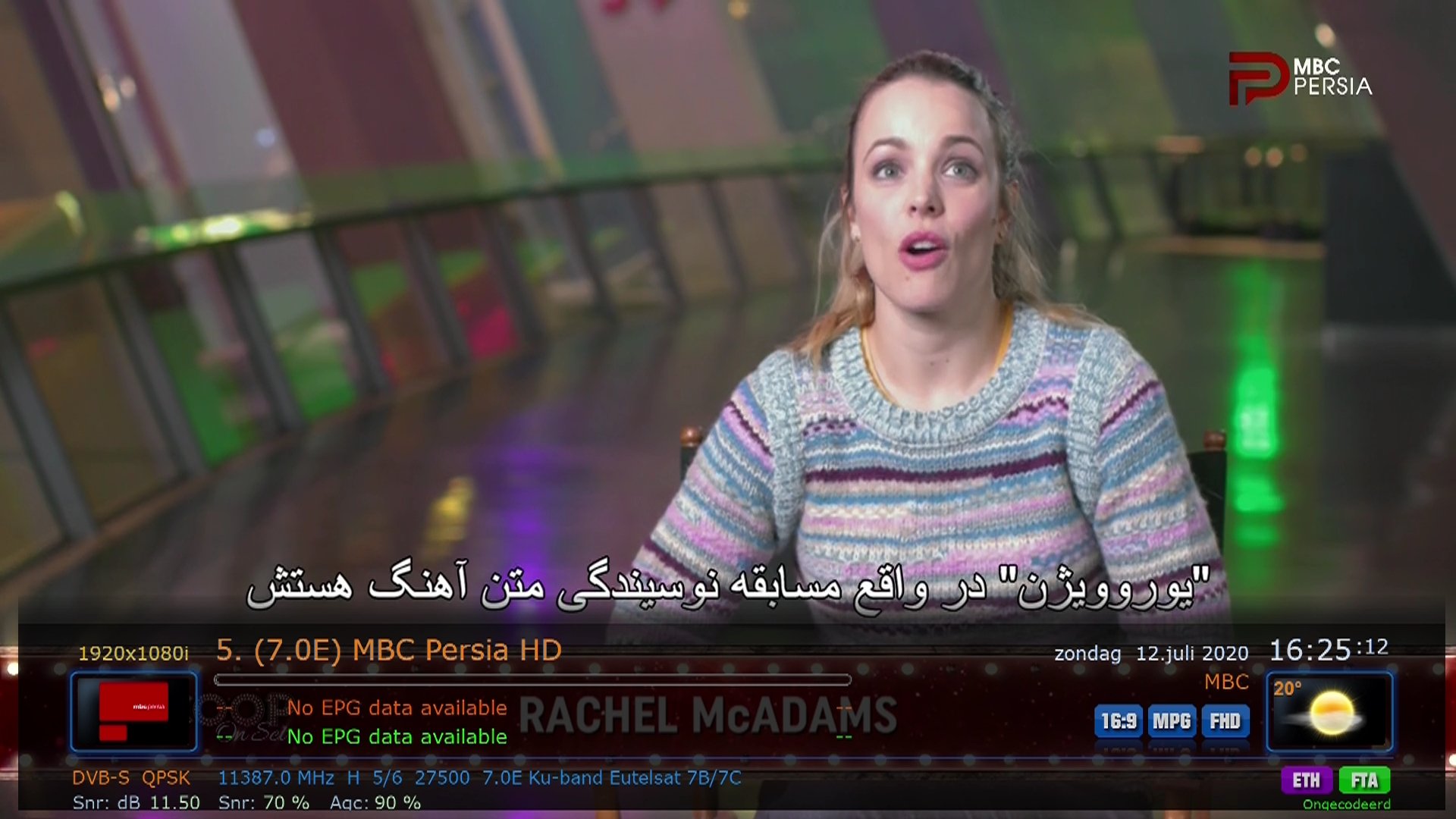

HansSurfer Geplaatst: 12 juli 2020 Auteur Geplaatst: 12 juli 2020 Wat ik van Henk wel zou willen weten hoe sterk de Mena transponders op 8 west bij hem te ontvangen zijn. Zoals deze..
Plepkeshenkie Geplaatst: 12 juli 2020 Geplaatst: 12 juli 2020 Asteblief met 180 cm Channel Master en blackultra lnb Channel master 180 cm draaibaar 31,5 west tot 76,5 oost met lnb revolver met Circ ku band lnb, 1 keer Ku band lnb, Inverto Ka Ku en lnb voor 26 oost amateur band T90 schotel sat posities 42, 39, 28, 23,5, 19,2 16, 13, 9, 4,8 en 0,8. Unimesh 3,10 m met 2 keer C band lnb Ontvangers Octagon sf8008, Extrend 9500, Edision Mio 4k, Zgemma H9 twin TBS 5927 USB Alles tijdelijk buiten gebruik.i.v.m verhuizing.
Plepkeshenkie Geplaatst: 12 juli 2020 Geplaatst: 12 juli 2020 En de zwakste transponder (voor mij ) op 7 west Ook nog even mbc transponder er bij Channel master 180 cm draaibaar 31,5 west tot 76,5 oost met lnb revolver met Circ ku band lnb, 1 keer Ku band lnb, Inverto Ka Ku en lnb voor 26 oost amateur band T90 schotel sat posities 42, 39, 28, 23,5, 19,2 16, 13, 9, 4,8 en 0,8. Unimesh 3,10 m met 2 keer C band lnb Ontvangers Octagon sf8008, Extrend 9500, Edision Mio 4k, Zgemma H9 twin TBS 5927 USB Alles tijdelijk buiten gebruik.i.v.m verhuizing.
HansSurfer Geplaatst: 12 juli 2020 Auteur Geplaatst: 12 juli 2020 (aangepast) Bedankt Henk, 3,5dB op nilesat en 4 dB op 8 west verschil. Zo zie je maar weer wat je aan winst hebt door een grotere diameter te plaatsen. Dat lukt natuurlijk niet met geen enkele lnb of feedhorn, of je moet een lnb met stikstof koelen. En 8,5 dB voor MBC is bijna mogelijk in Antwerpen met 1,2 m. Zo veel minder hebben we hier in het oosten, maar ook minder wind gelukkig. 12 juli 2020 aangepast door HansSurfer

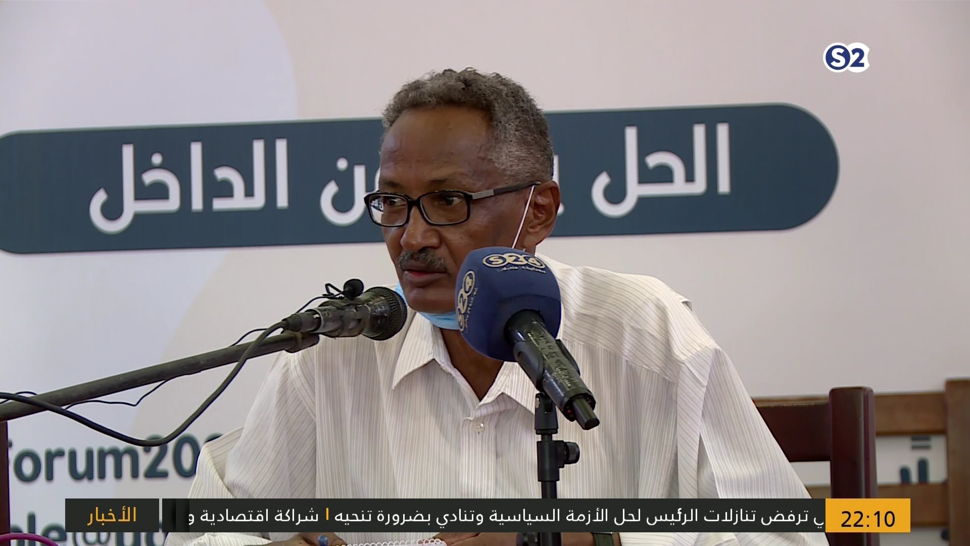

Plepkeshenkie Geplaatst: 12 juli 2020 Geplaatst: 12 juli 2020 Op 30,5 oost Sudania tv. Ook voor mij met 180 cm niet altijd voldoende signaal Channel master 180 cm draaibaar 31,5 west tot 76,5 oost met lnb revolver met Circ ku band lnb, 1 keer Ku band lnb, Inverto Ka Ku en lnb voor 26 oost amateur band T90 schotel sat posities 42, 39, 28, 23,5, 19,2 16, 13, 9, 4,8 en 0,8. Unimesh 3,10 m met 2 keer C band lnb Ontvangers Octagon sf8008, Extrend 9500, Edision Mio 4k, Zgemma H9 twin TBS 5927 USB Alles tijdelijk buiten gebruik.i.v.m verhuizing.
