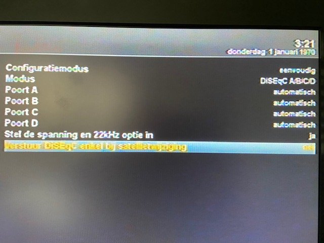

Sat tuner zit er in en wordt ook aangegeven als BCM4505 DVB-S2.
Diseqc staat ingesteld op a/b/c/d want ik heb 3 koppen op de schotel voor 13 + 19.2 en 23.5
En alle poorten staan op automatisch maar bij het scannen worden er geen satellieten gevonden.
Wat doe ik fout of werkt het zo niet ?

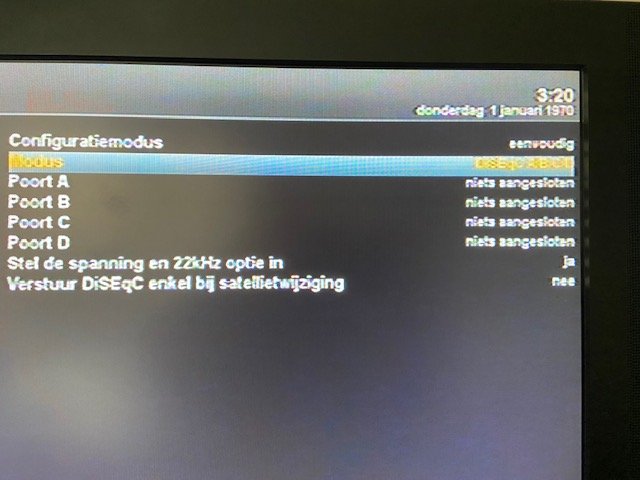

@Tonskiduttch, dit is de print screen van de tunerconfiguratie
Dat staat nu op automatisch maar als ik op ok druk en dat laat scannen dan zie ik op het einde "niets aangesloten" staan
@mimisiku, hoe kan je per poort apart instellen ?

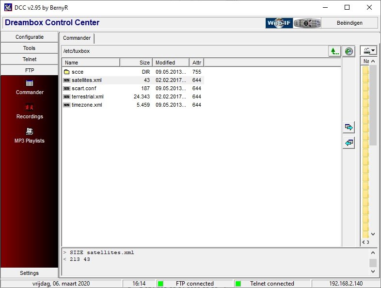

@mebo870, er staat een cable.xml in en een satelites.xml

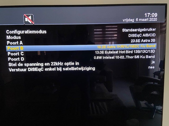

Als je een actuele satellites.xml hebt in /etc/tuxbox dan gewoon naar je tuner setup gaan. Op poort A gaan staan en dan gewoon met <---- en ----> de gewenste satpositie kiezen. Dat herhalen met poort B,C en D. Bewaren met de groene knop of OK...
enne... Die satellites.xml is wel heel erg gedateerd.. Zou even een recente downloaden.

Klop die is van 2017 maar ook al is die oud dan nog moet het lukken lijkt mij maar als ik op poort A gaat staan en dan <-- en --> dan zie ik alleen automatisch en niets aangesloten maar geen satelliet
Kijk ik op mijn eigen box dan zie ik wel wat je bedoeld.
Het is gelukt, nieuwere xml file van mijn eigen box er in gekopieerd toen laten scannen op zenders en het werkt.
