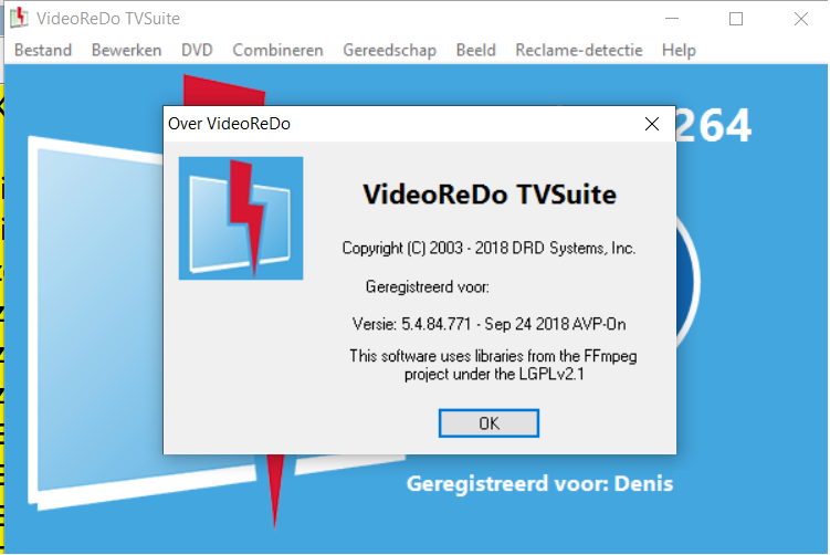

Hallo, Ik ben tijdens mijn gedwongen thuiszitten eens aan de slag gegaan om één en ander te gaan bekijken of ik sommige zaken wat opnames betreft niet echt te vaak in mijn verzameling heb, en ben daarbij op enkele ISO bestanden (origineel van DVD) gestoten die ik graag (liefst met behoud van subs) wil overzetten naar TS (transport stream) bestanden.
Reden is vrij simpel, Ik wil de originele DVD's (die ik ook heb) zo weinig mogelijk gebruiken.
Verder is de reden op voor TS te gaan ook zo dat alle weergavetoestellen die we hebben, deze vorm van compressie aankunnen, er is slechts 1 tv die de txt niet weergeeft. Maar dat is een detail.
Nu, ik heb geprobeerd met Video Redo, (waarvan ik de gekochte versie gebruik) maar die doet het niet.
Liefst zou ik natuurlijk ook een programma kunnen gebruiken die dezelfde snelle werking geeft als die Video Redo.
Of, beter nog zou zijn een tip over hoe ik het wel kan doen met mijn Video Redo.
Ik gebruik de TV Suite. Versie 5.4.84.771.

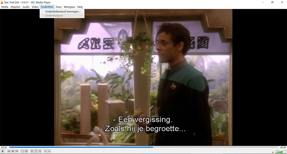

Ik gebruik Handbrake voor het omzetten van DVD’s naar mkv of mp4.
Dat programma heeft de mogelijkheid om de ondertitels mee op te nemen tijdens het omzetten (ingebrand).
Elke tv die iets van een externe bron kan afspelen kan overweg met Mp4.
Hier zijn al tientallen DVD’s op die manier overgezet, geen schokkend beeld, geluid is ok, ondertitels perfect.
Ik zou zeggen probeer het eens, er is niks aan verloren want Handbrake is gratis.
Maar niet elke TV die externe bron af kan spelen zoals Mp4 kan de ondertitels meesturen. Mijn Panasonic doet daar extreem moeilijk mee en moet ik ondertitels gaan repareren of speciaal editten en dan vaak gaat het nog mis. Daarom gebruik ik de TV ook niet meer voor het afspelen van externe bronnen.
Net daarom is handbrake ideaal,  in de omgezette videofile kan men de ondertiteling  mee gaan inbranden, dan komen er bij het afspelen van een mp4 helemaal geen srt's of wat dan ook meer te pas.
Dit is een rip van een DVD serie, geen ondertitel spoor te bekennen, omdat die ingebrand zit.
