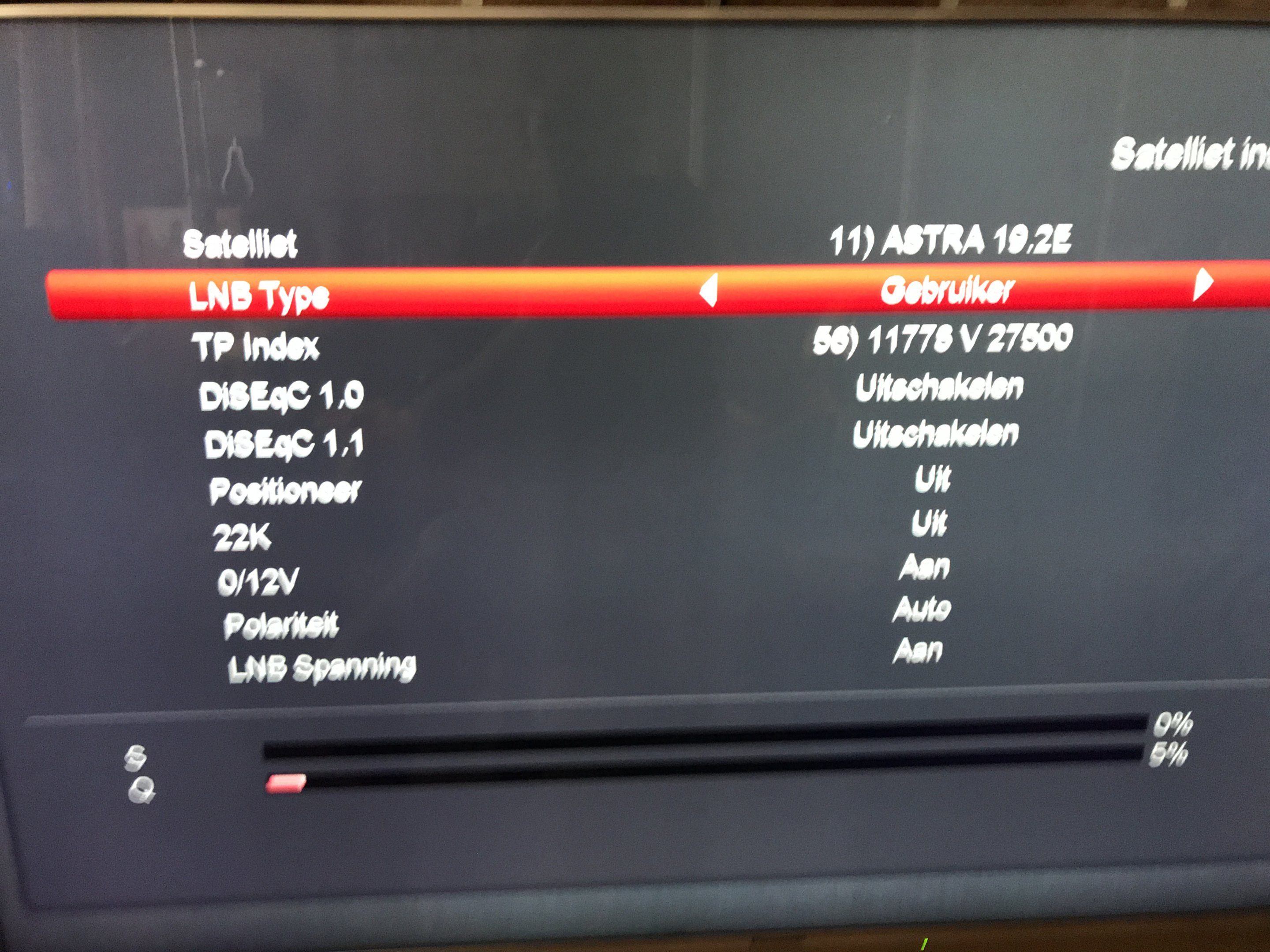

nu zet ik de tv en de ontvanger aan,komt er op het scherm geen satteliet astra 19,2 gevonden
moet ik nu iets veranderen aan mijn instellingen van de ontvanger of moet de schotel terug goed uitgericht worden
met de ontvanger heb ik al vanalles geprobeerd zelfs terug in fabrieksinstelling gezet
mijn ontvanger in de living is SAB TITAN 3 COMBO HD
mijn ontvanger in de veranda is SAB TITAN

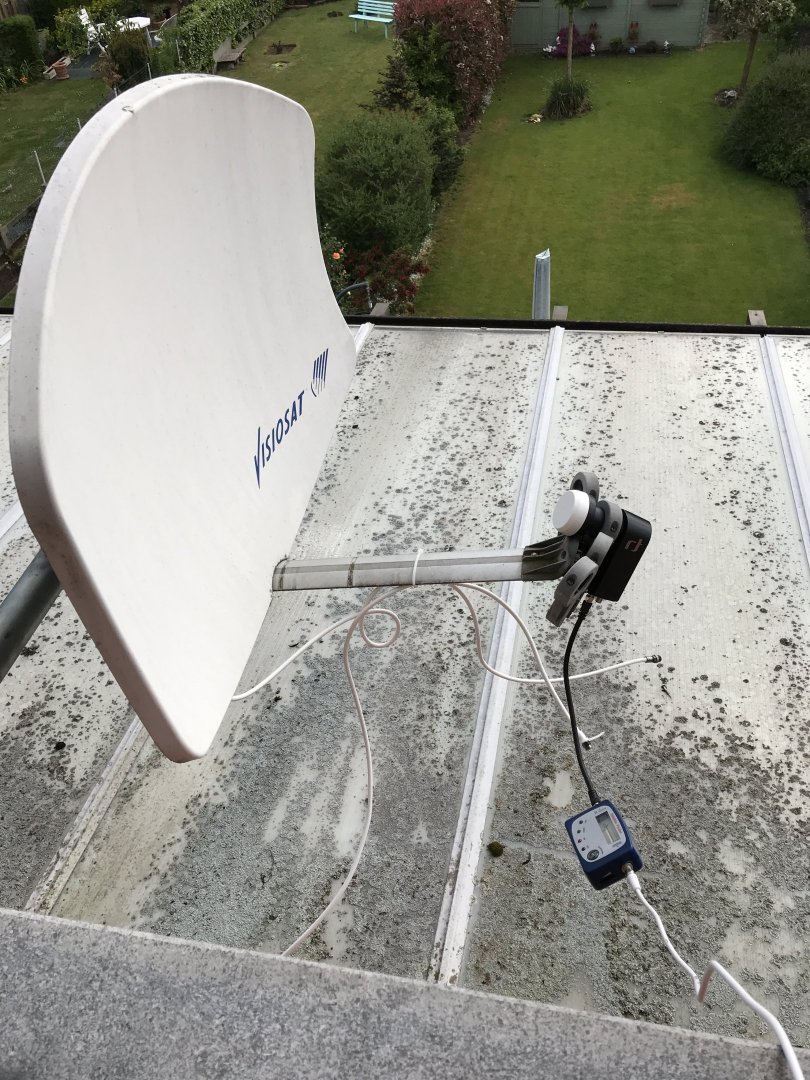

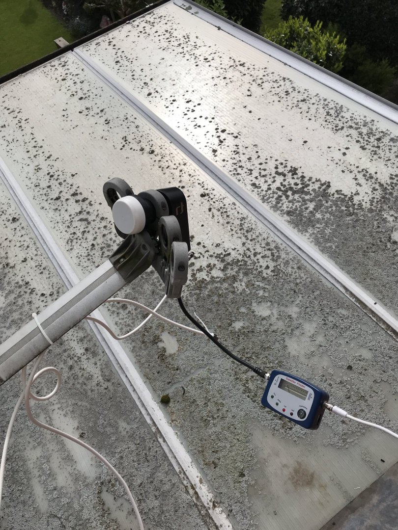

Eh, heb je wel de juiste lnb aangesloten?
Ze zijn gespiegeld, dus de LNB die aan de westkant van de schotel zit, is voor de ontvangst van de meest oostelijk gelegen satelliet.
  • Moderator
Hij heeft alleen nog de LNB voor 19 in de antenne zitten.
Disecq instellingen doen er niet meer toe.
Maar ik ben bang dat hij de verkeerde LNB heeft weggehaald.
En de 22K moet natuurlijk ook nog op AUTO, neem ik aan.
(0/12V heeft momenteel vermoedelijk geen functie, kan UIT.)

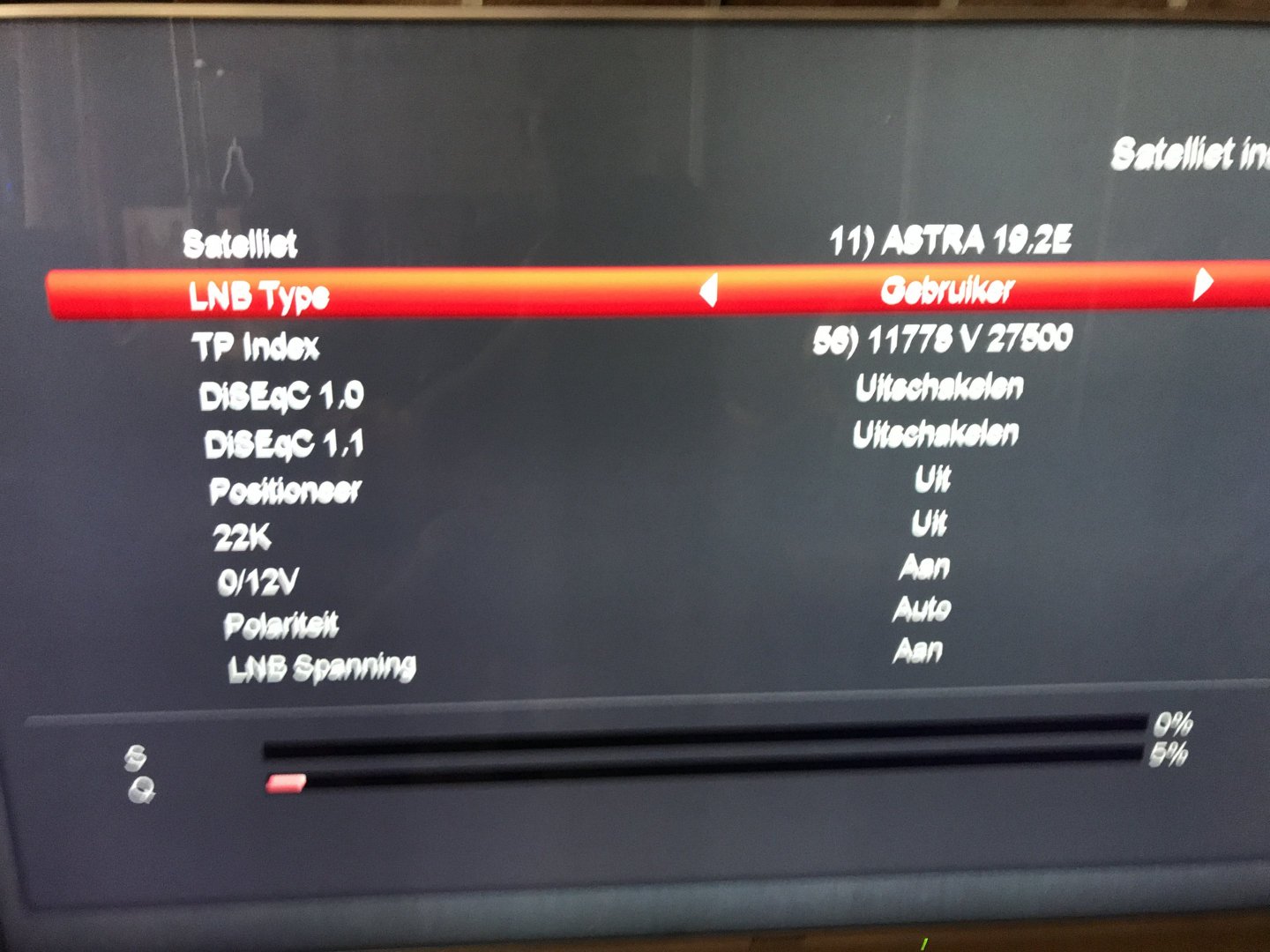

En kies verd..@&€ een keer een correcte transponder!!! Met jouw fotovoorbeeld ga je niks vinden omdat de uitzendparameters van deze transponder inmiddels is gewijzigd!!!
11778V 29500 9/10
Zo zet je ons ook op het verkeerde been...

Lnb type "Gebruiker" , daar kan ook nog iets niet goed staan .
Kun je daar niet "Universeel" instellen ?

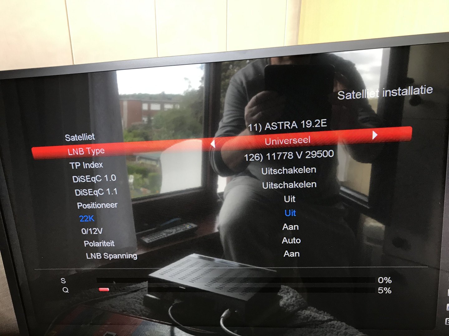

lnb type heb ik op universeel gezet maar nog steeds niets
ik heb een nieuwe lnb besteld want ik vermoed dat hij stuk is
ik draai met mijn met schotel van links naar rechts en omgekeerd maar er komt niets beweging in
wat de transponder betreft ,ik woon in Antwerpen en de winkelier had mij gezegd dat ik best op bvn afstem met de instellingen in te geven
ik ben ook maar een leek op dat vlak als jullie mij kunnen zeggen wat ik moet doen om de schotel uit te lijnen dan kan ik dat proberen

Patje,
De Transponder heeft een Simbolrate van 29500 en niet 27500 zoals in uw ontvanger staat.
