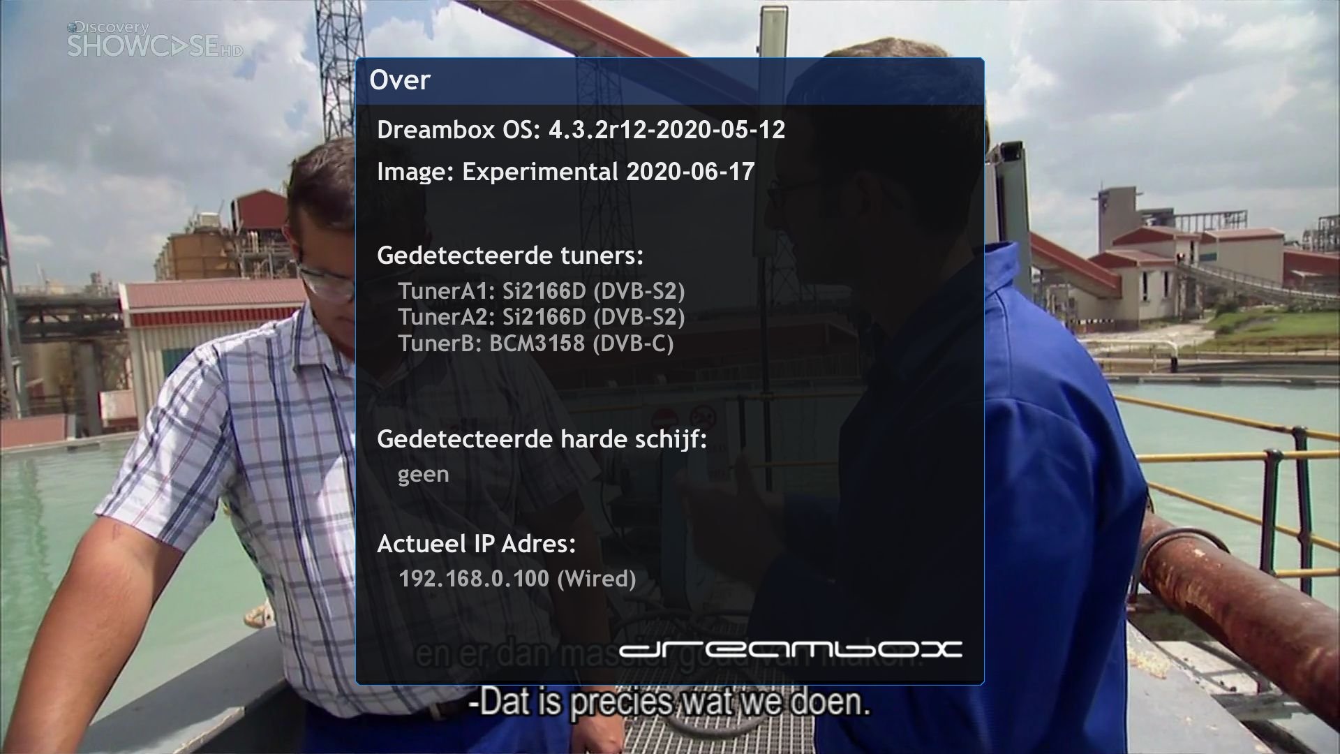

Dreambox 920UHD FBC kabel tuner en 2 interne Sat tuners.
SSD 500GB
Triax 110cm met een Homemade C/KU band LNBF draaibaar tussen 80,0 oost en 67,0 west.
Triax 78cm vast met CDS Triple lnb.

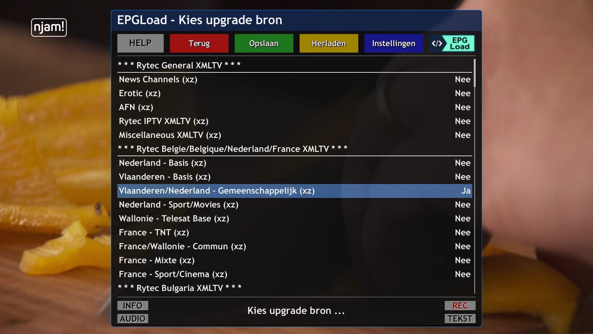

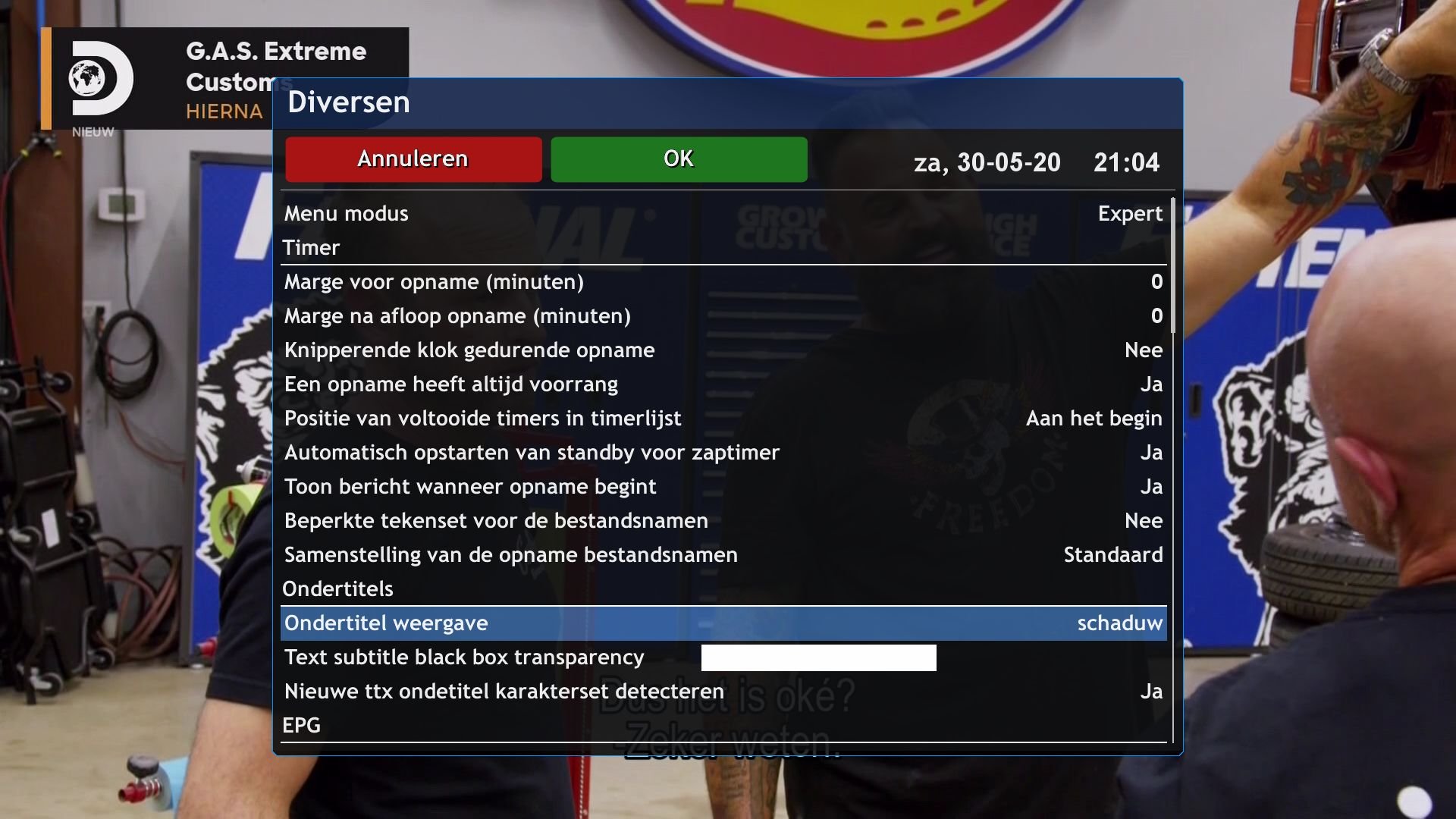

Op ‎24‎-‎5‎-‎2020 om 10:56, guppje29 zei:
Ik gebruik Open ATV vanwege Epg Import die niet bij newnigma is en fijnere ondertitels.
Er  zijn meerdere EPG import plugins voor dreamOS te vinden. En ondertitels zijn inderdaad beter in de open images.
In dreamOS images zitten in het menu een aantal ondertitel instellingen, maar niet zo uitgebreid als bij de open images.
Voor een betere look van TTX ondertitels kan je dat manueel in de gebruikte skin aanpassen of in een skin_user.xml zetten.
in de skin.xml van de gebruikte fhd skin, gebruik ik witte ondertitels met FreeSans font

Gast patje7of9
5 uren geleden, satmaat zei:
  Toon verborgen inhoud

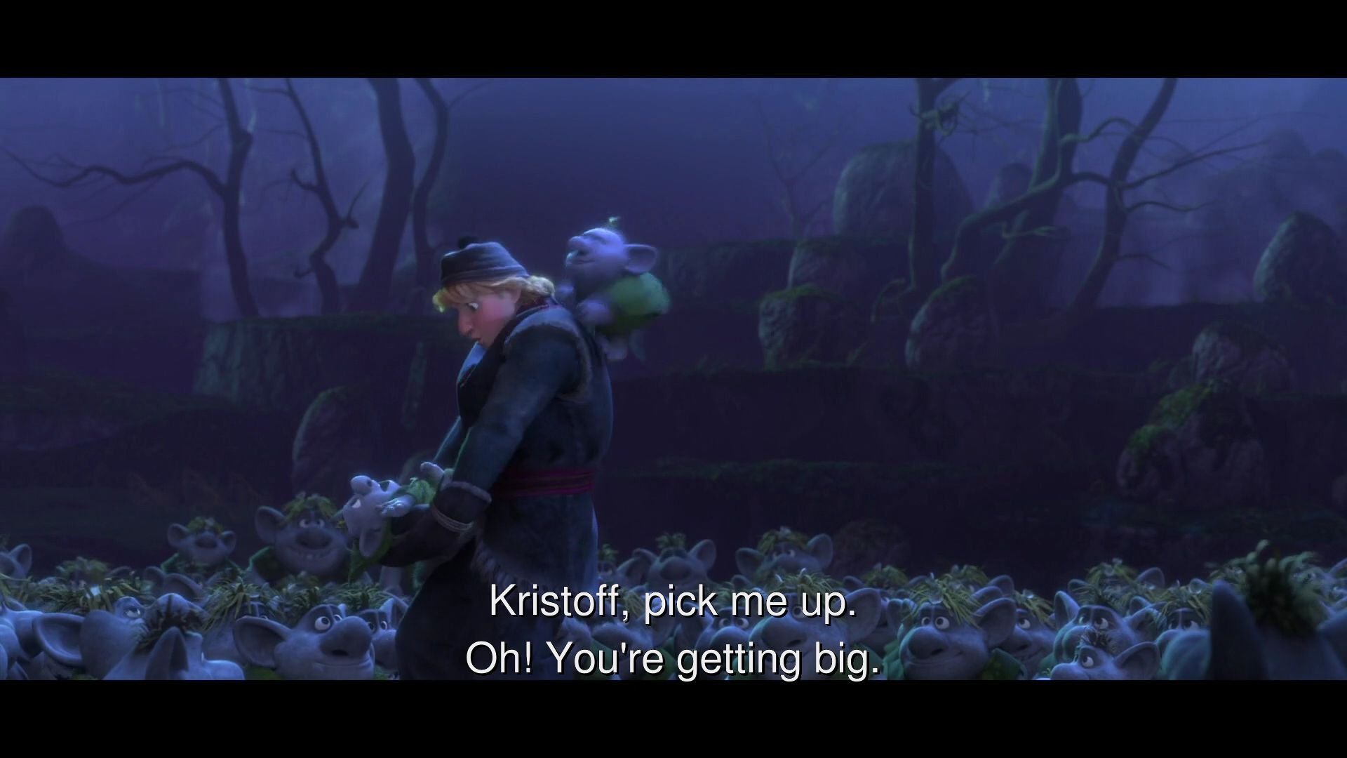

Kan u eens de script van de TTX ondertitels hier plaatsen of via pm sturen?
De ondertitels bij dreamOS images staan te ver uit elkaar naar mij mening.

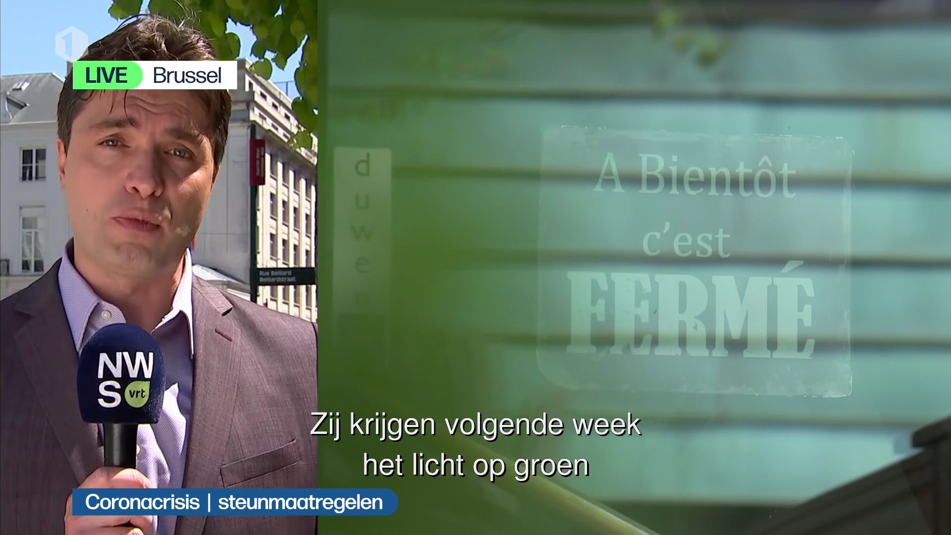

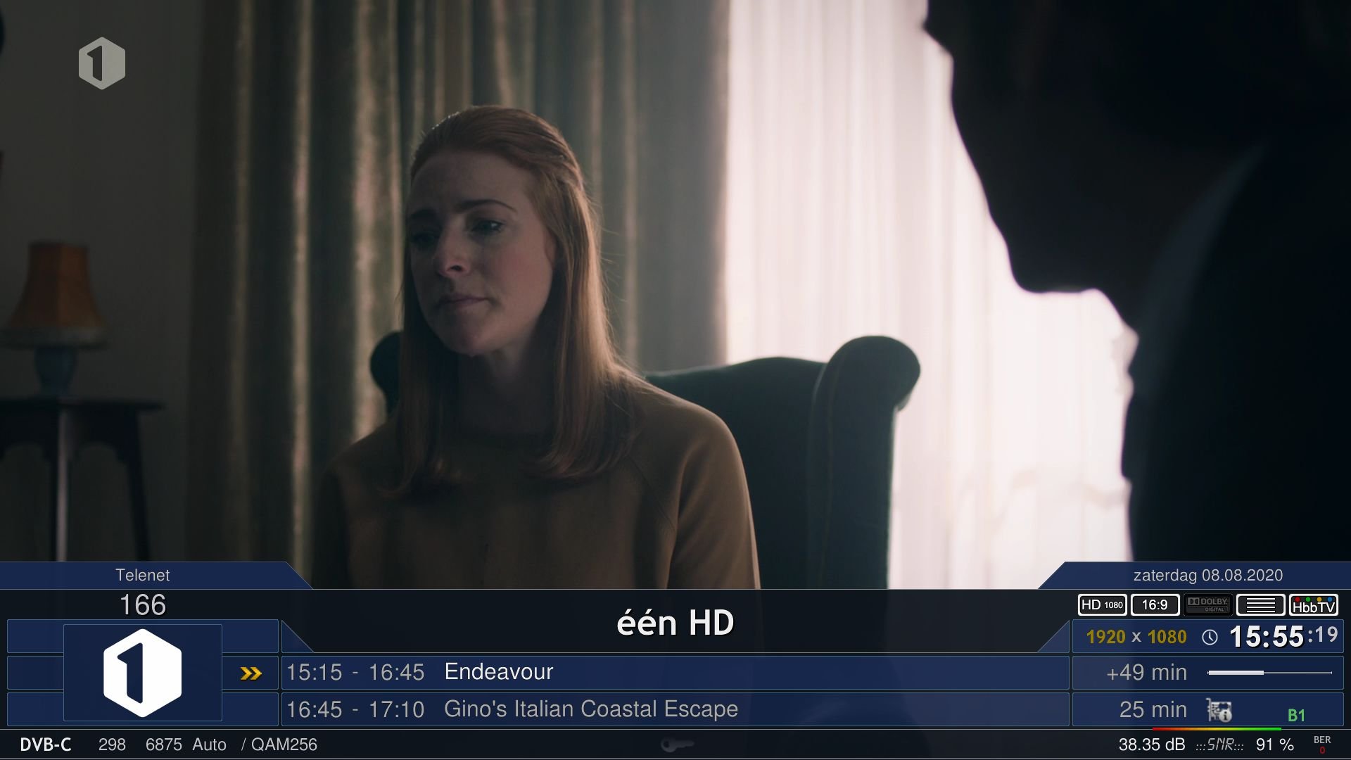

2 uren geleden, patje7of9 zei:
Ik gebruik een eigen FullHD skin 1920 x1080 waarin die verwerkt zitten. Voor een SD skin moet de fontgrootte aangepast worden.
De gebruikte fonts moeten ook nog toegevoegd worden.
In mijn skin staat het ongeveer zo ingesteld:
  <!-- Subtitles -->
  <subtitles>
    <sub name="Subtitle_TTX" font="FreeSans;60" foregroundColor="white" shadowColor="#000000" shadowOffset="3,3"/>
    <sub name="Subtitle_Regular" font="FreeSans;60" foregroundColor="white" shadowColor="#000000" shadowOffset="3,3"/>
    <sub name="Subtitle_Bold" font="FreeSans-Bold;56" foregroundColor="white" shadowColor="#000000" shadowOffset="3,3"/>
    <sub name="Subtitle_Italic" font="FreeSans-Italic;60" foregroundColor="yellow" shadowColor="#000000" shadowOffset="3,3"/>
  </subtitles>
  <!-- Subtitle area -->
  <screen name="SubtitleDisplay" position="0,0" size="1920,1080" zPosition="-1" backgroundColor="transparent" flags="wfNoBorder"/>
Je kan eventueel even met mijn skin testen waarin de ondertitel fonts en zo zitten.
download:    enigma2-skin-freqskinfhd_0.1_all.deb
.deb file plaatsen in /tmp en installeren met telnet command:
dpkg -i /tmp/*.deb
verwijderen kan telnet command:
dpkg -r enigma2-skin-freqskinfhd
