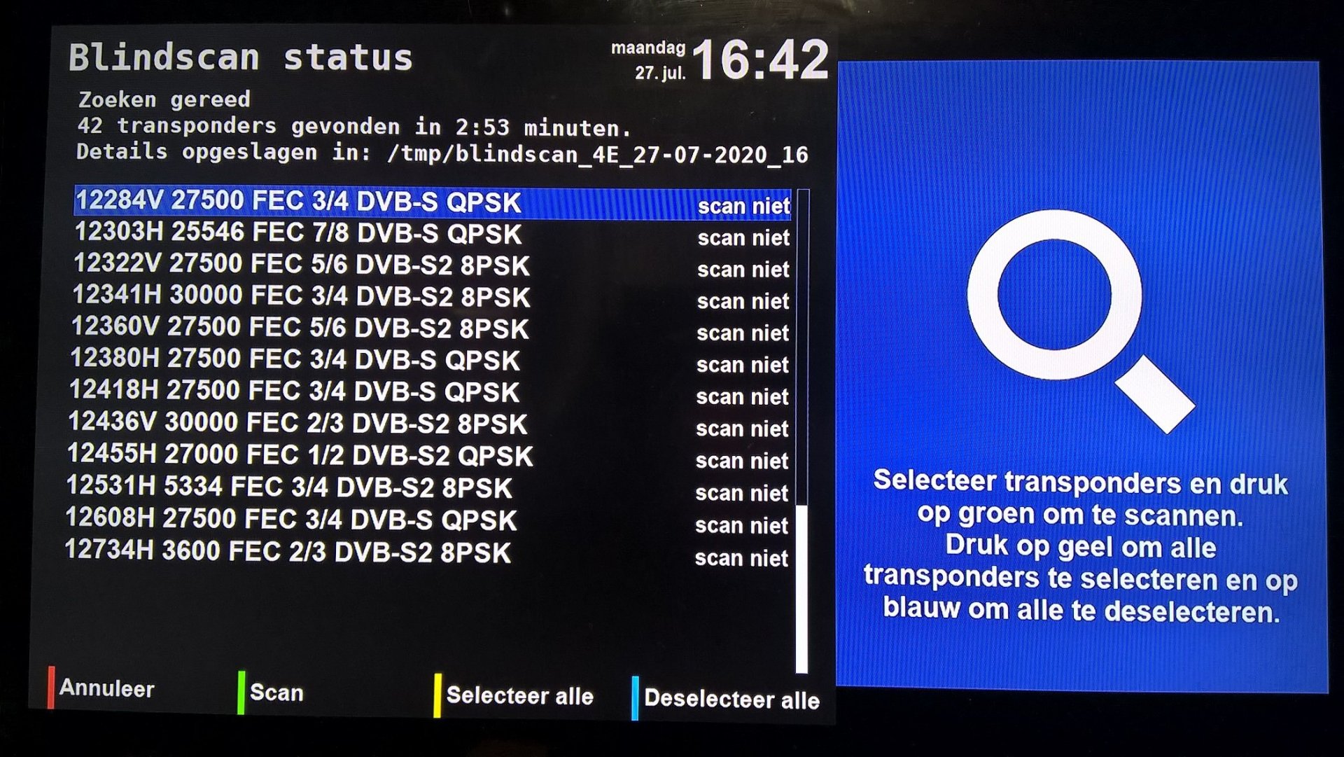

Ik heb wel signaal op de transponders.
De transponders met de multistream T2-MI PLP zenders zijn nog aanwezig op 4.8°E maar gecodeerd in Irdeto.
Doordat de pids gecodeerd zijn en er geen vrije pid aanwezig is om de T2-MI info te verkrijgen, is het niet meer mogelijk om de zenders met een Enigma2 ontvanger te scannen.

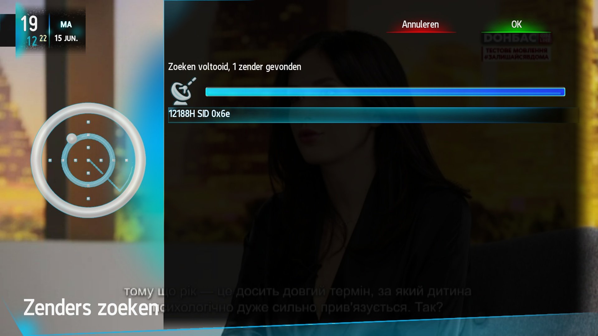

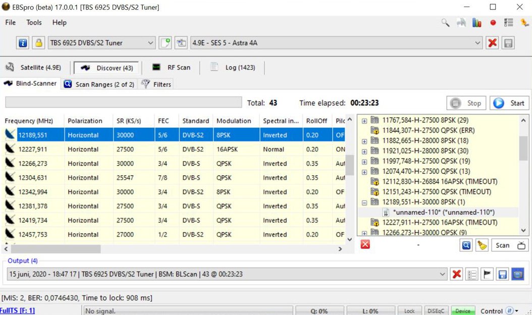

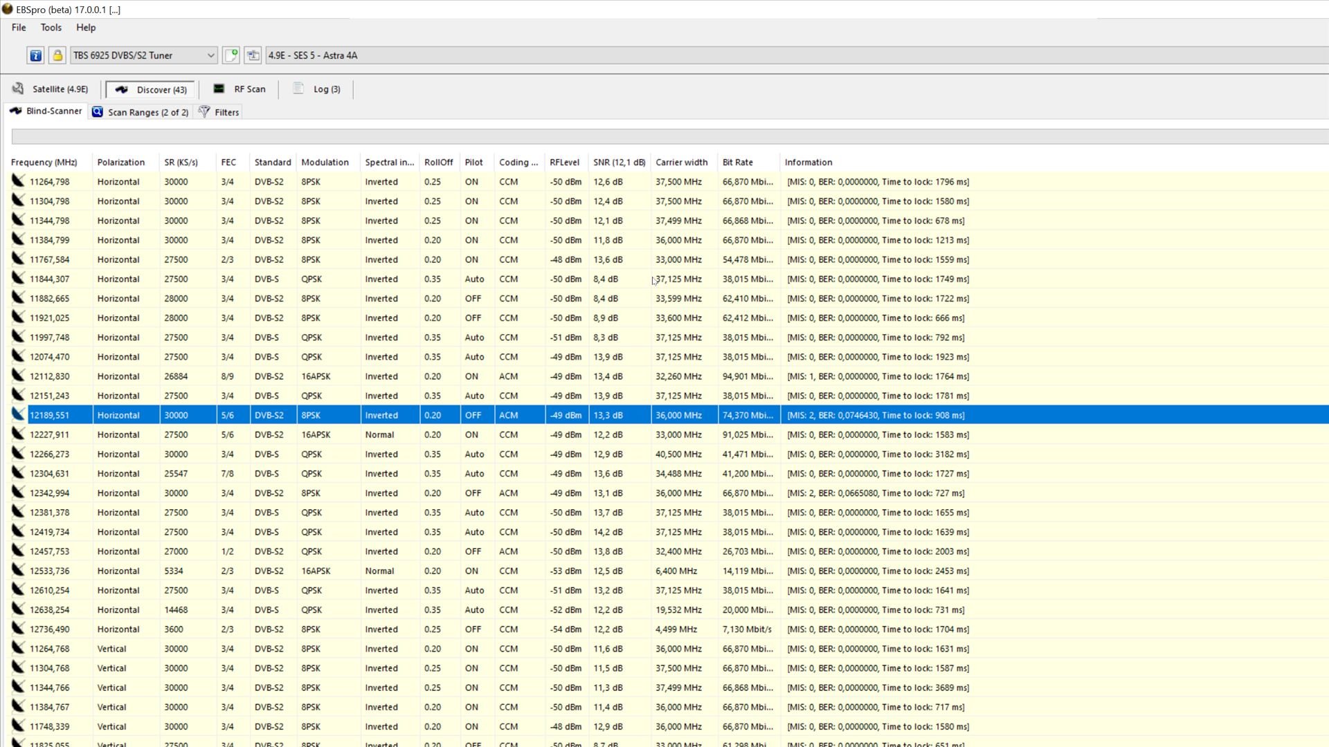

Waarom zie ik die 12188 hier niet?
https://www.lyngsat.com/Astra-4A-and-SES-5.html
Quote

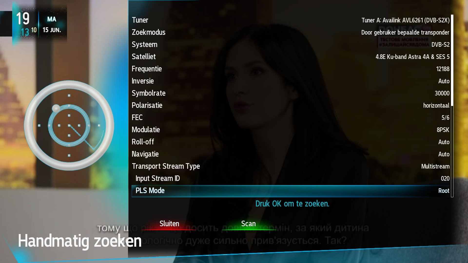

Als je scant met EBS Pro vind je enkel twee databestanden , een met inputstream 010 en de andere met een inputstream van 020
Bovendien is de FEC niet 3/4 maar 5/6.
Hetzelfde vind ik met de EDison OS mio 4K.
De data is encoded in een speciale Iredeto codering waaronder de zenders zouden moeten zitten. Deze ga je niet kunnen inscannen enkel de data .

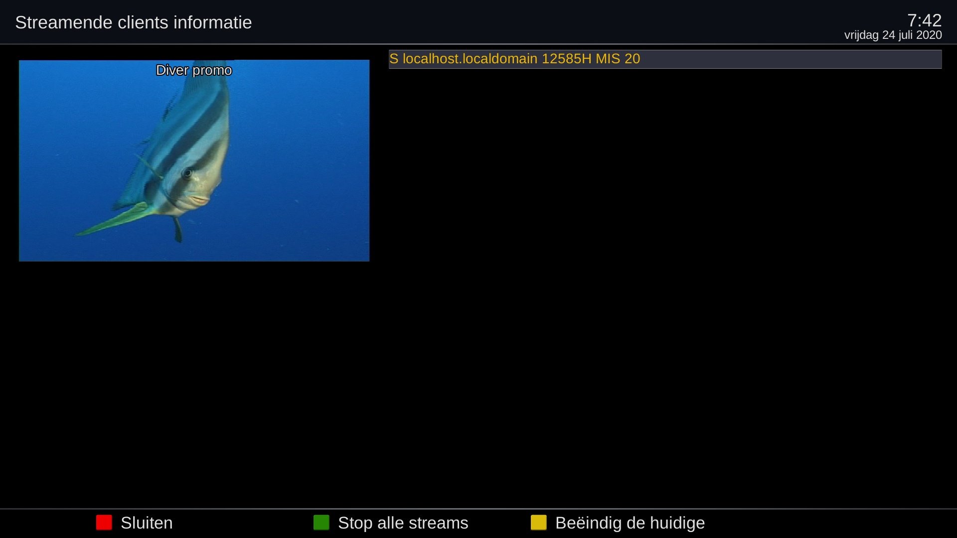

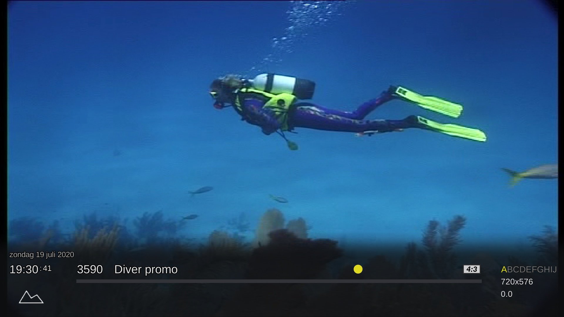

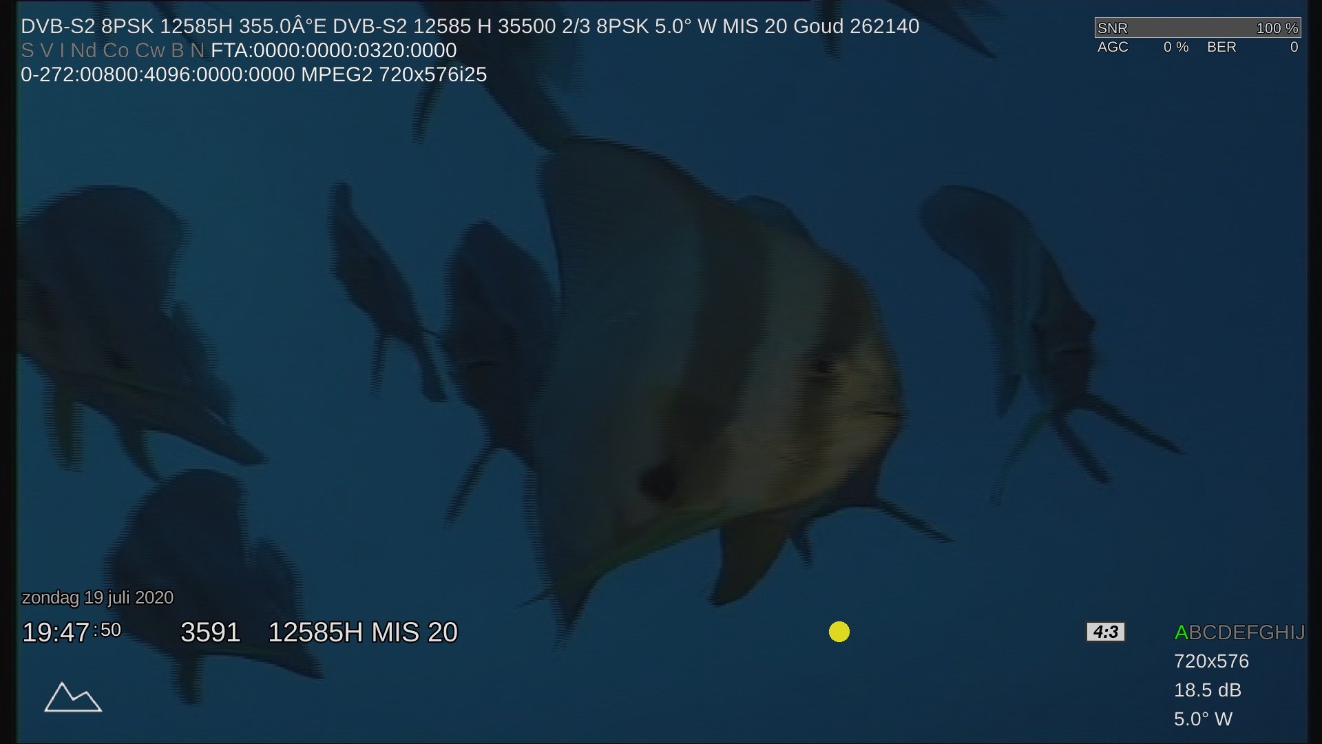

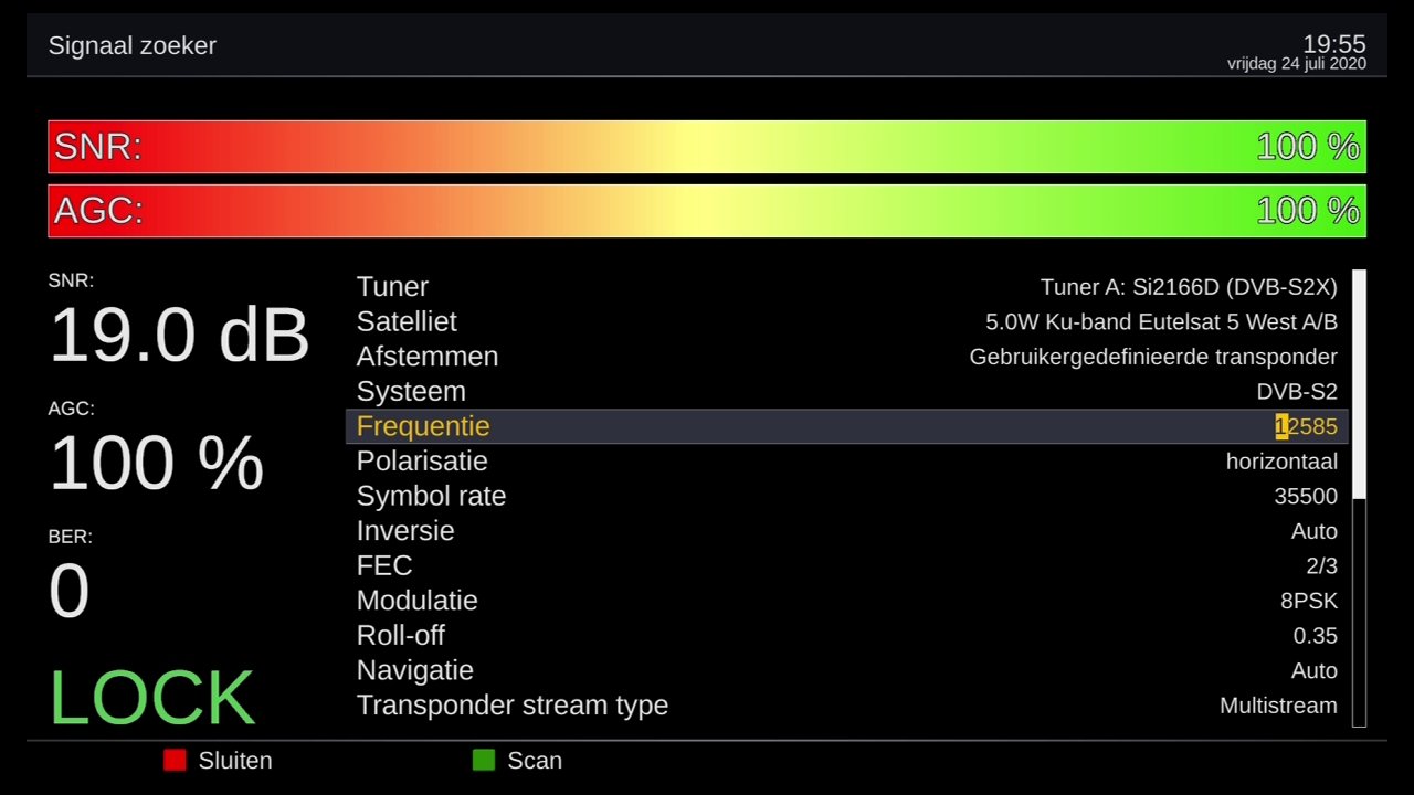

Op Eutelsat 5.0°W zit een "multistream T2-MI PLP" vrij te ontvangen testzender.
Daarop kan je testen of de ontvanger "multistream T2-MI PLP" zenders kan inlezen of niet.
(mijn ontvanger dm920 kan dat niet rechtstreeks en gebruik daarvoor het astra-sm script)
[5.0°W] 12585 H 35500 2/3 DVB-S2/8PSK
Multistream
PLS mode: Gold
PLS code: 262140
Stream ID: 20 (of 30?)
T2-MI / PLP: 1
https://www.flysat.com/e5wab.php

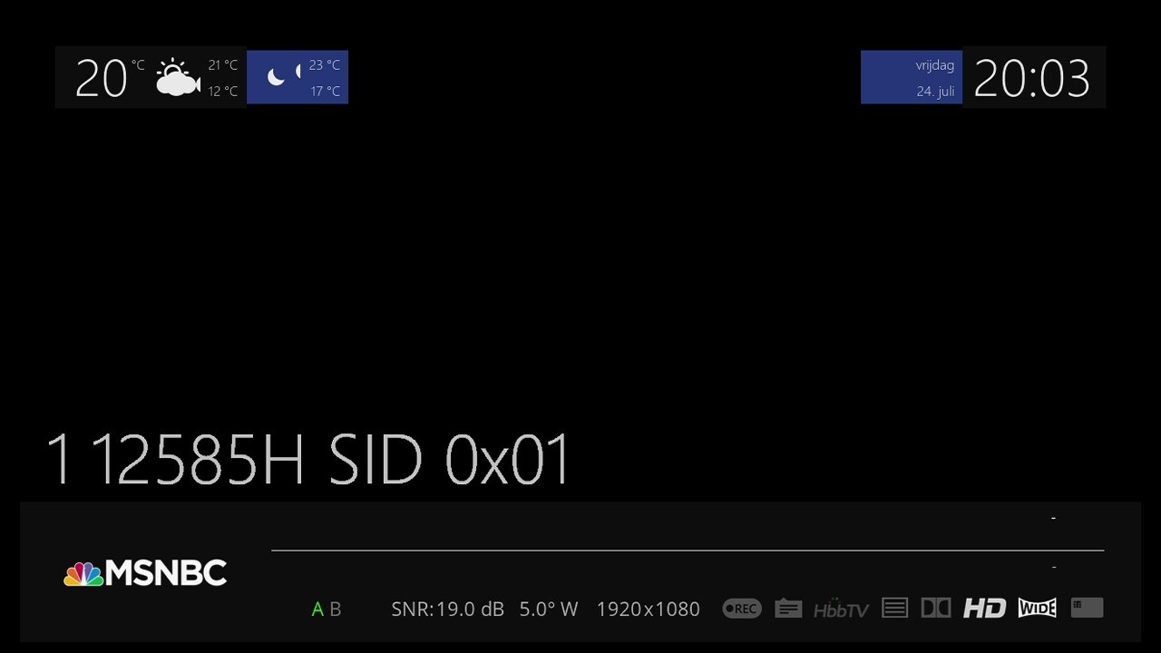

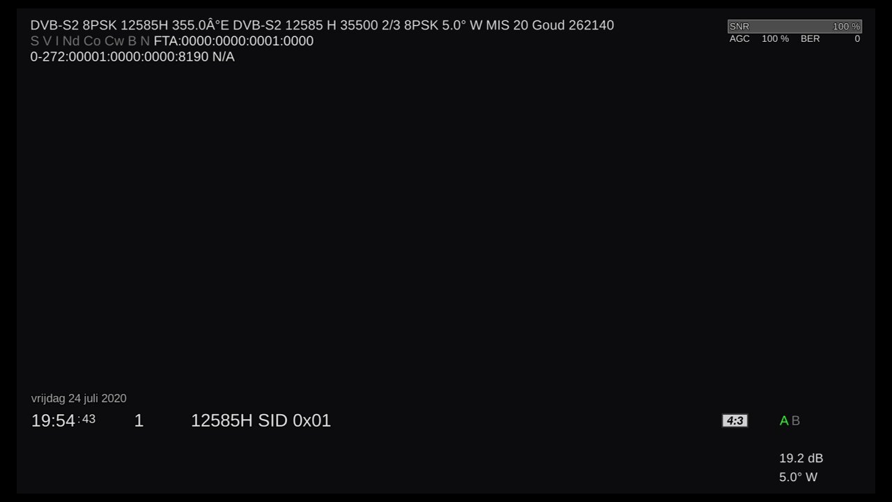

Op 22-7-2020 om 11:47, satmaat zei:
Hier op mijn Edision OS mio 4K doet die het , wel met schokkend geluid !!
OpenATV 6.2
  • Like 1

9 uren geleden, cookie monster zei:
Top dat is één van de weinige Enigma2 ontvangers die dat kunnen.

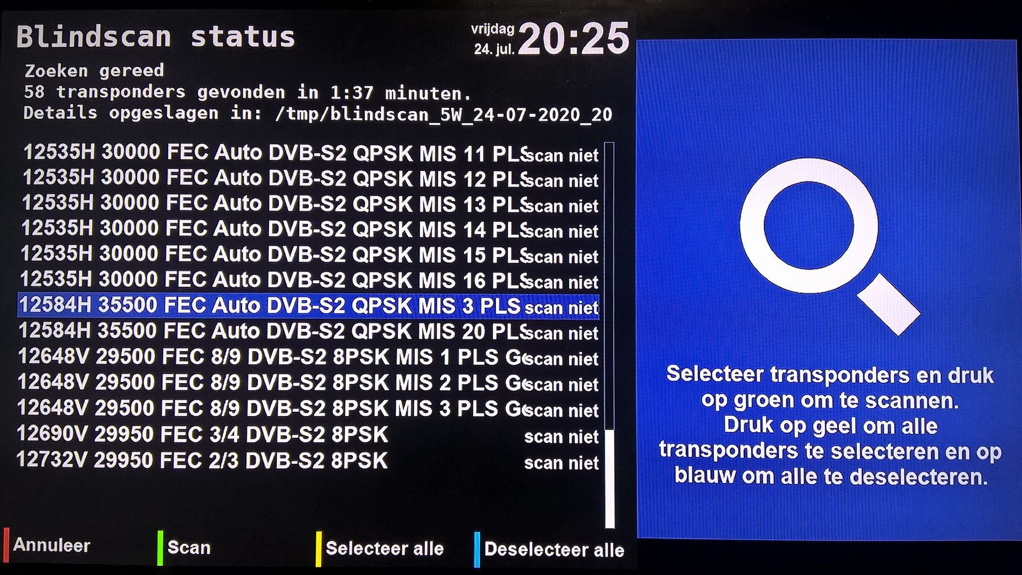

Wordt de zender ook met een blindscan gevonden?
Ik heb geen geluidsprobleem. (misschien doordat de zender op mijn box een stream is)

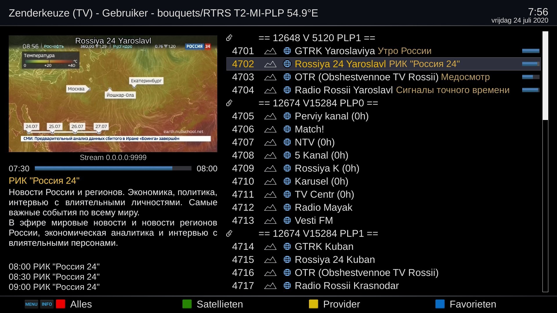

Spoiler

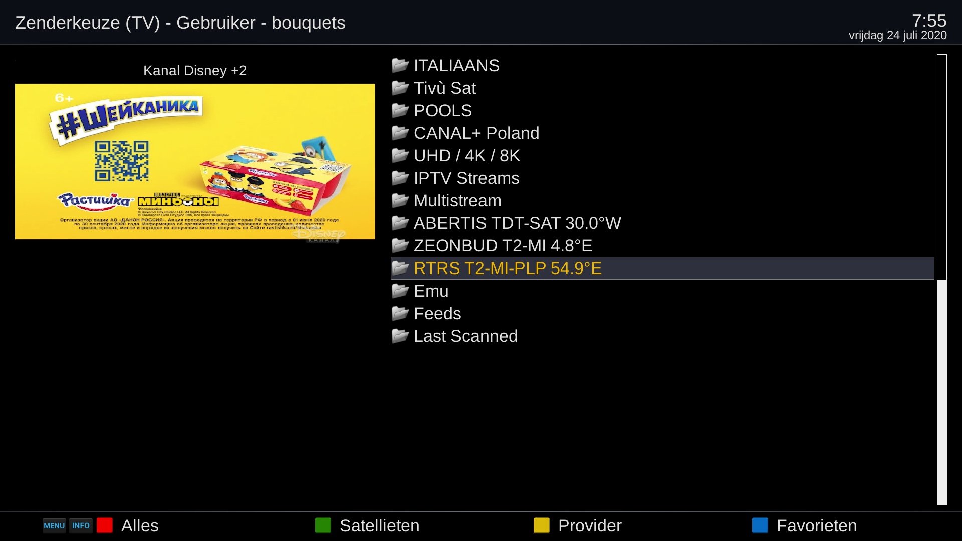

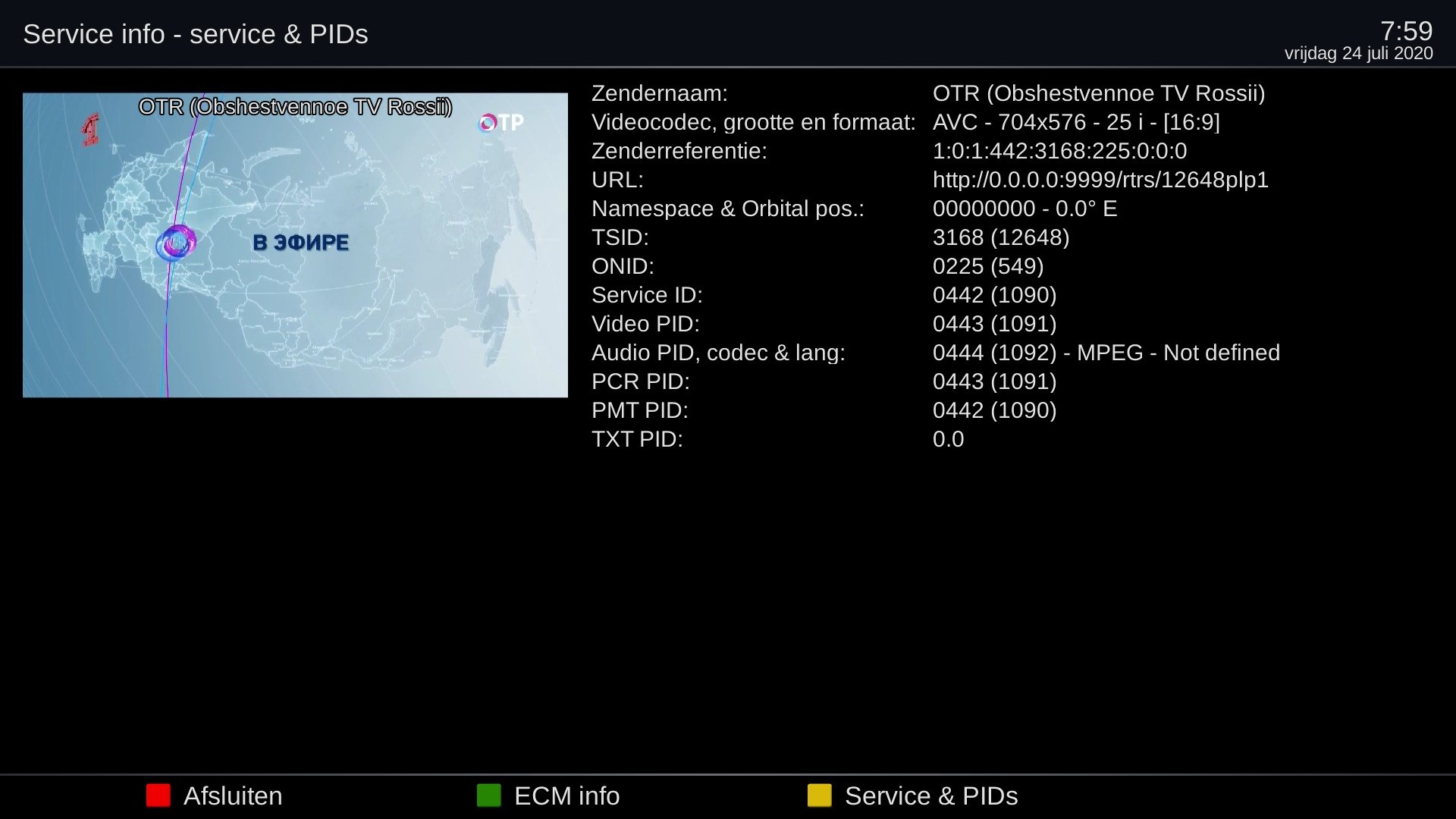

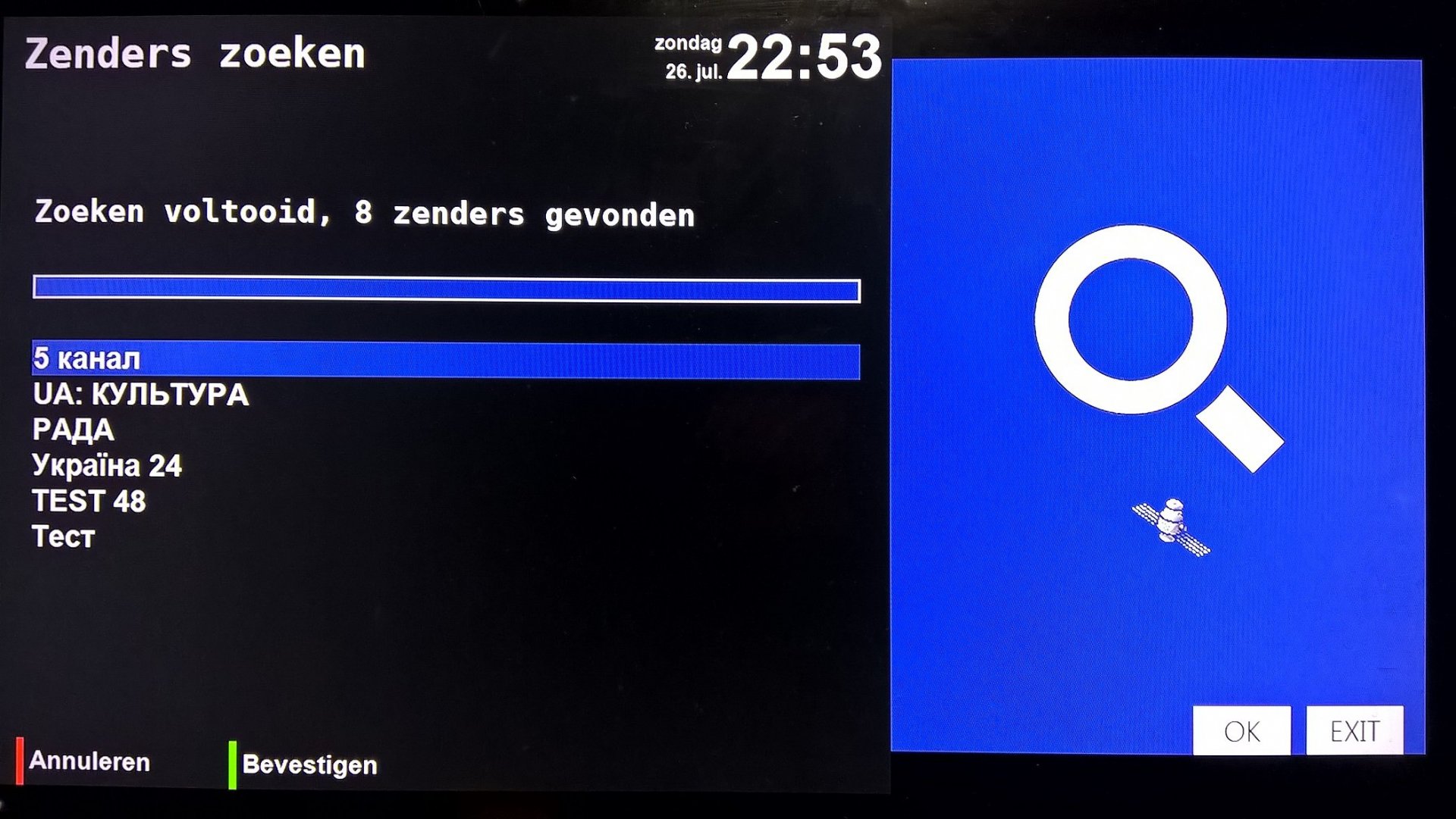

Op Yamal 402 (54.9E) zitten ook nog gewone T2-MI PLP zenders die op jouw Edision OS mio 4K direct ingelezen kunnen worden.
Op mijn Enigma2 box gaat dat niet en moet de T2-MI PLP zenders als een stream verwerken.
Spoiler
aangepast door satmaat
10 uren geleden, satmaat zei:
Nog niet gelukt , welke schoteldoormeter ??

Hier net geprobeerd met de sf8008 de zender word niet gevonden tijdens de manuele en blind scan en moet zelf ingevoerd worden geen beeld en geluid met openpli 7.3 en openatv 6.4
14 uren geleden, satmaat zei:

De multistream T2-MI MIS PLP zenders op 4.8°E kunnen niet meer ingelezen worden op een enigma2 ontvanger omdat (Packet Identifier) PIDs gecodeerd zijn, enkel de transponder nog.
Niet alle Enigma2 ontvangers kunnen "multistream T2-MI MIS PLP" zenders scannen. Daarom het voorbeeld aangehaald van een vrij te ontvangen "multistream T2-MI MIS PLP" zender.
Als deze zender ingelezen kan worden, kan de ontvanger naast "multistream" dus ook nog "multistream T2-MI MIS PLP" zenders scannen.

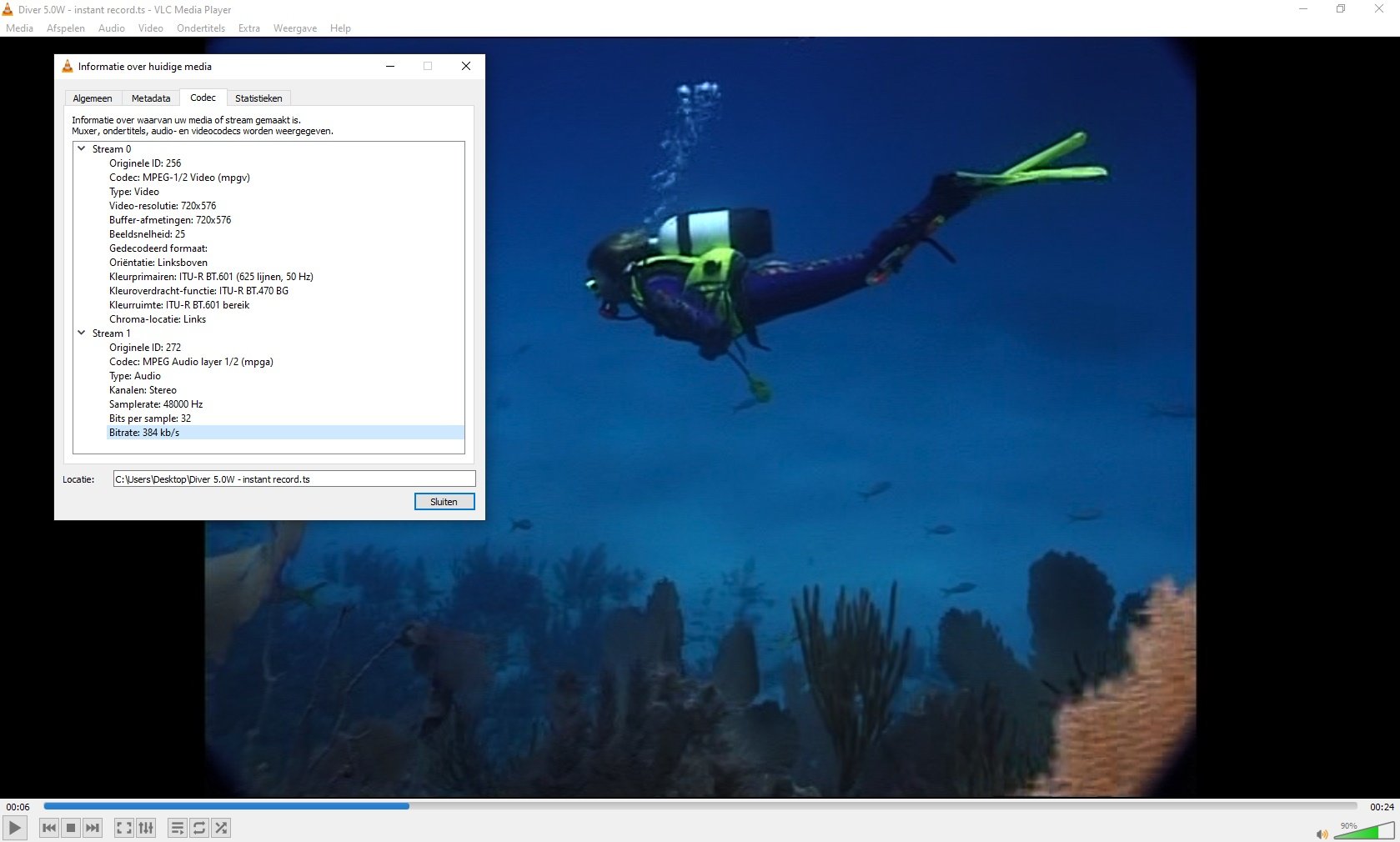

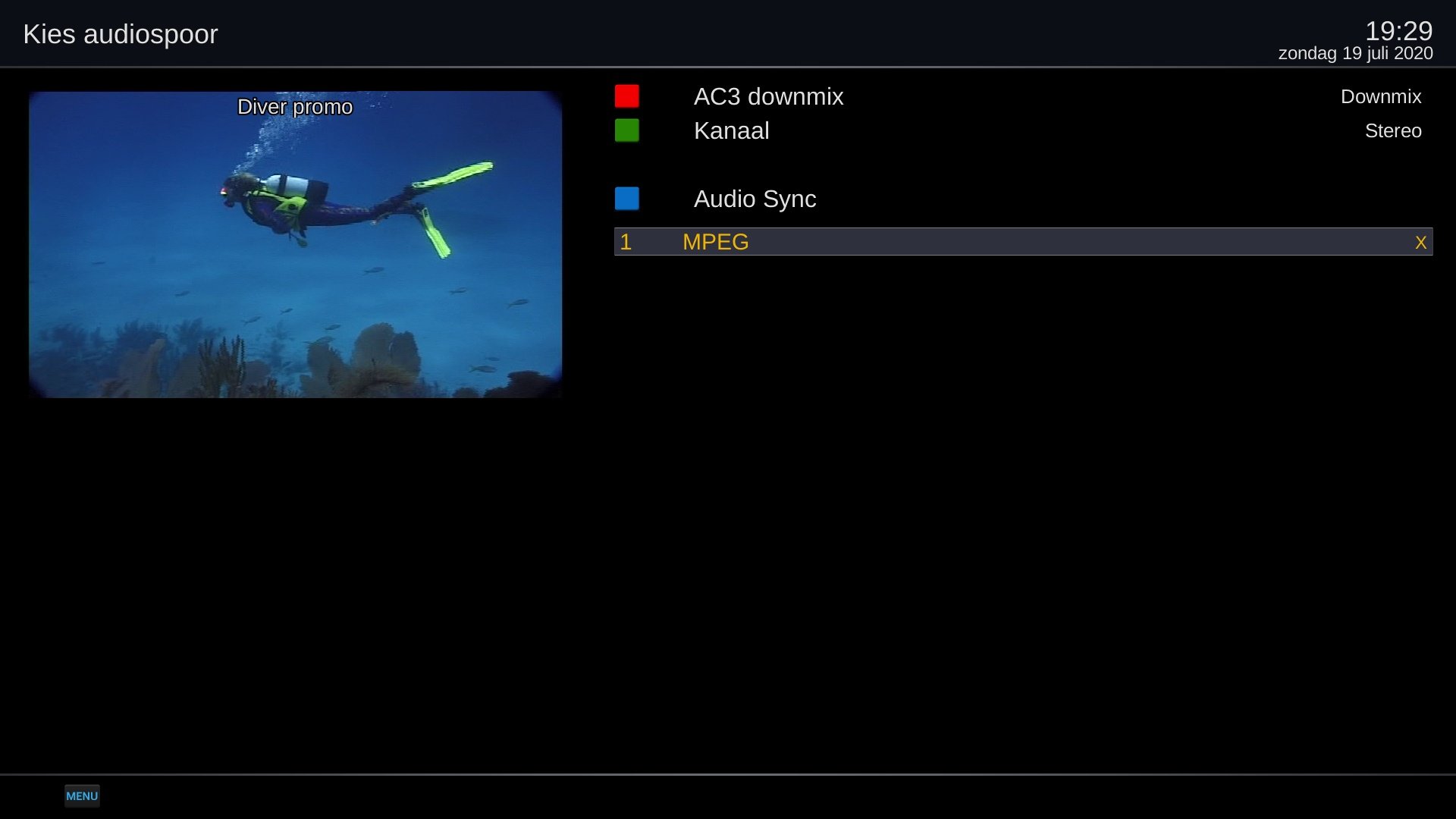

Bij  @cookie monster met een Edision OS mio 4K ontvanger hapert het geluid, is het geluid bij jou in orde ?
Ik heb een stukje opgenomen en zie dat de audio bitrate 384kb/s is, misschien dat het hierdoor komt dat de audio op zijn box een haperend geluid heeft.
2 uren geleden, satmaat zei:
Is ook een Edision ontvanger, die kunnen multistream T2-MI MIS PLP zenders scannen.
Ik kan bevestigen dat ik geen haperend geluid hoor.
Bij mij ook geen haperend geluid, audio is in orde.
Dan ligt het vermoedelijk aan de firmware (drivers) op zijn Edision OS mio 4K. Hij gebruikt nog een heel oude openATV 6.2 image die niet meer bijgewerkt wordt.
