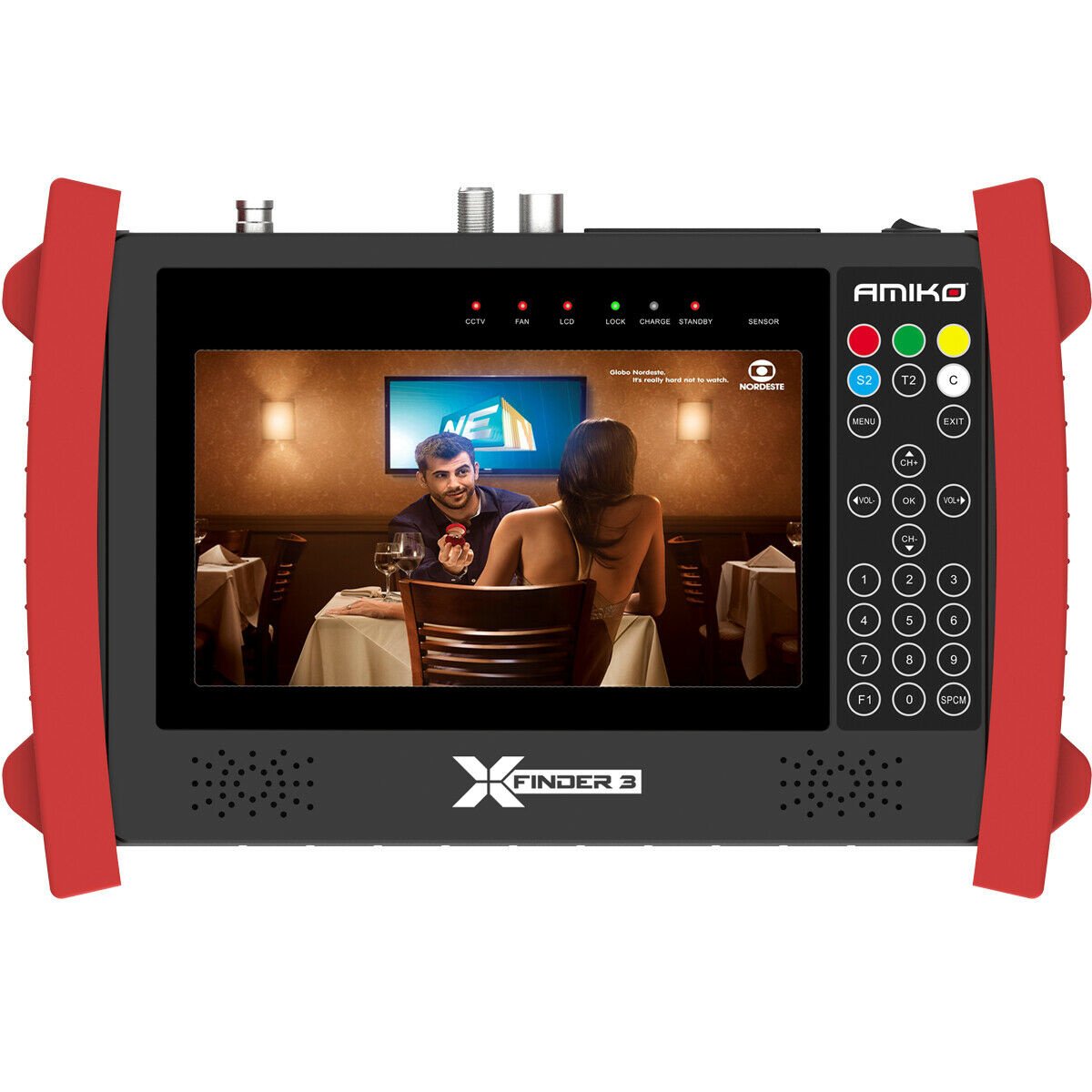

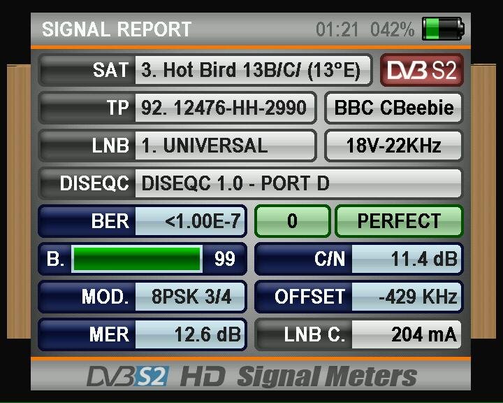

Old Satterhand Geplaatst: 27 juli 2020 Geplaatst: 27 juli 2020 Ik gebruik al jaren de Horizon HDSM Satelliet Meter. Een klein kompakt metertje die ik om mijn nek kon hangen als ik ergens op een hoge ladder de schotels stond af te stellen. De instellingen (Satellieten, Diseqc, Transponders) worden vantevoren ingeprogrammeerd. Dat kon eerst door files te downloaden van hun website, maar sinds enige jaren kan ik dit zelf mbv met hun eigen software. Omdat dit meetinstrument alleen met DVB-S kan werken werd het wel steeds moeilijker om geschikte transponders te vinden. Hoewel nog steeds 100 % in orde, zoek ik een opvolger. Horizon is eind vorig jaar overgenomen door een Deens bedrijf en die hebben de produktie van de Satelliet meters helaas gestaakt. Ik ben nu meer op zoek naar een combo meter, d.w.z. een meter die ook DVB-C (kabel) kan doen. DBV-T/T2 is mooi meegenomen maar niet noodzakelijk. Na enig speurwerk kom ik op 2 kandidaten: De Amiko X-Finder 3 second edition SE https://www.amikostb.com/product/269-x-finder-3 en de ALPSAT AS06-STC & AHD Combo Signal Analyzer https://www.alpsat.com/en/products/dvb-signal-analyzer-devices/as06stc-ahd-signal-analyzer Op dit moment zou ik voor de Alpsat gaan, deze lijkt me een echt meetinstrument, terwijl de Amiko meer lijkt op een draagbare ontvanger met meetmogelijkheden. Er zijn online niet veel reviews te vinden maar wellicht zijn er Satters die hier wel ervaring mee hebben?

el renegade Geplaatst: 28 juli 2020 Geplaatst: 28 juli 2020 Ik heb de SAB xfinder, hetzelfde als de amiko en dat is inderdaad meer als een ontvanger met kaartlezer en CI ingang. Wel makkelijk. Niet echt geschikt voor nauwkeurig uitrichten. De voorganger van de alpsat heb ik ook en deze is inderdaad veel beter als meetapparaat. Ik zit ook al een tijdje te twijfelen of ik de alpsat 6 zal kopen.

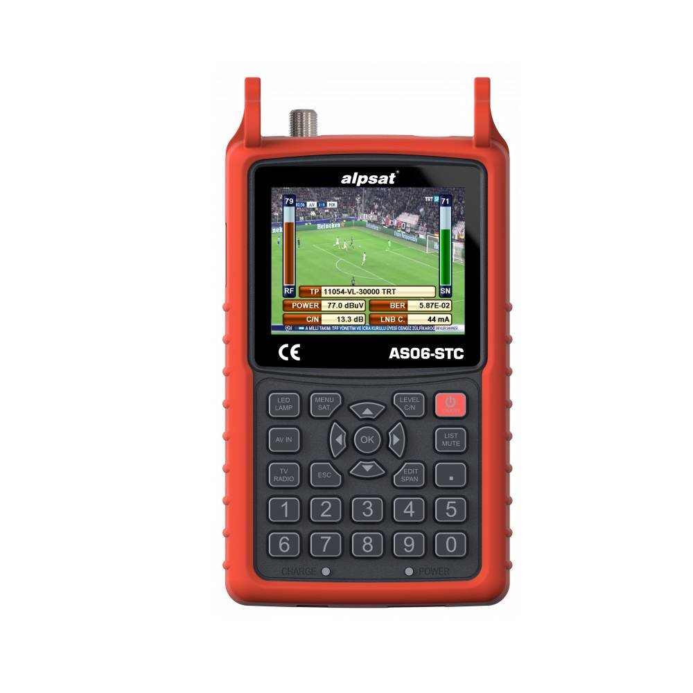

Old Satterhand Geplaatst: 28 juli 2020 Auteur Geplaatst: 28 juli 2020 3 uren geleden, Old Satterhand zei: Dat ben ik zeker van plan. Gelukkig heeft mijn vaste leverancier beide meters op voorraad. Het bezoek aan de winkel is er niet van gekomen. Kon even geen chauffeur vinden, die werken allemaal nog. Corona werkt ook niet mee. Maar na een goed gesprek met mijn leverancier de knoop doorgehakt en de Alpsat aangeschaft. Komt morgen per post. Ik laat mijn bevindingen hier z.s.m. weten.

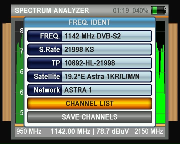

Old Satterhand Geplaatst: 30 juli 2020 Auteur Geplaatst: 30 juli 2020 (aangepast) Op 28-7-2020 om 16:05, Ventura zei: Ben benieuwd of de Alpsat wat is, als ik naar de specs kijk en youtube fimpjes. Een eerste indruk Keurig op tijd geleverd door PostNL. Nieuw in doos, lijkt niet eerder gebruikt, ook gezien de software uit 2017. (Inmiddels geupdate naar 2020) Handzaam, in 1 hand te houden en deels te bedienen, MENU, ESC(ape) en cursur toetsen zijn bereikbaar. en met enig oefenen ook de belangrijke LEVEL toets. Zeer helder display. de metingen worden razendsnel gedaan, soms zelfs te snel. Gelukkig zijn er altijd de 2 S(ignal) en Q(uality) (of SN bij DVB-C) bars die wat meer integratietijd krijgen en dus wat rustiger reageren. Om het resultaat van een meting te bewaren is het tegelijk indrukken van 2 toetsten voldoende om een screendump te maken naar de USB stick. Wat ik heel handig vind is de meting van de stroom naar LNB en DiseqC switches. Heb wel meegemaakt dat een TV beweerde dat er sluiting zou zijn in de LNB aansluiting. Dat is door een software update verholpen, de (inschakel-)stroom was hoger dan ingeschat door de technici van Sony. En gewoonweg briljant is, dat je in het spectrum analyser display een opgave krijgt van de transponder door de cursur op de gewenste frequentie te zetten en op OK te drukken. De accuduur is voldoende bij normaal gebruik. Maar in tegenstelling tot de Horizon kan de Alpsat tijdens gebruik worden opgeladen. Na enig testen overheerst bij mij de overtuiging: dit had ik veel eerder moeten aanschaffen. De komende dagen ga ik het instrument verder verkennen. Eerst een actuele frequentielijst voor DVB-C (Ziggo) samenstellen, daar gaat wel wat tijd in zitten. 30 juli 2020 aangepast door Old Satterhand
Old Satterhand Geplaatst: 30 juli 2020 Auteur Geplaatst: 30 juli 2020 13 uren geleden, el renegade zei: Vraag me af wat je er voor moet betalen, heb hem op *** wel voorbij zien komen. In turkije is ie een stuk goedkoper (komt daar ook vandaan volgens mij) maar dat lijkt me een beetje riskant met extra import kosten gezien dat buiten europa is. Ik heb er 599 euro voor betaald. Alleen al de DVB-C meetmogelijkheden rechtvaardigen de aanschaf van dit meetinstrument. En het instrument komt inderdaad uit Turkije. 'Made in Turkey' staat er op het label, en daar mogen ze best trots op zijn!

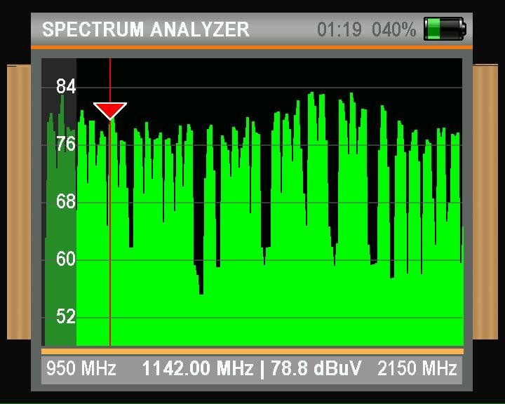

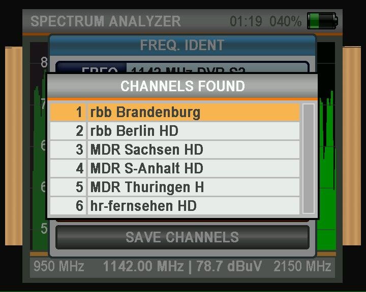

Ventura Geplaatst: 30 juli 2020 Geplaatst: 30 juli 2020 @Old Satterhand Hartelijk dank voor het delen van de ervaring met de Alpsat. Ik heb wel een paar vragen over deze Alpsat: - Is de spectrum analyser sneller vergeleken met de Horizon? En als u de span functie gebruikt, hoe zit de weergave uit van een transponder? Is dat een "berg parabool" of meer een "zaagtand"? - De NIT in de spectrum mode. Hoe vlot gaat dat in de Alpsat? - Zit er nog grote verschillen in "gevoeligheid" tussen de Horizon en Alpsat?
Old Satterhand Geplaatst: 30 juli 2020 Auteur Geplaatst: 30 juli 2020 (aangepast) 3 uren geleden, Ventura zei: - Is de spectrum analyser sneller vergeleken met de Horizon? En als u de span functie gebruikt, hoe zit de weergave uit van een transponder? Is dat een "berg parabool" of meer een "zaagtand"? - De NIT in de spectrum mode. Hoe vlot gaat dat in de Alpsat? Ik ben er niet zeker van wat je bedoelt, daarom heb ik er een filmpje van gemaakt. Het herkennen van de satelliet is afhankelijk van de transponder die je selecteert. Varieert van 1 seconde tot 13 seconden. Alpsat1_SD.mp4 3 uren geleden, Ventura zei: - Zit er nog grote verschillen in "gevoeligheid" tussen de Horizon en Alpsat? Daarvoor moet ik het dak op. Vandaag iets te warm en te licht voor mij. Ik heb geen DX satellieten dus moet ik er een verzwakken voor ik hier iets meer over kan zeggen. 30 juli 2020 aangepast door Old Satterhand
Ventura Geplaatst: 30 juli 2020 Geplaatst: 30 juli 2020 Top demonstratie filmpje. Snelheid van de spectrum analyser is acceptabel voor de hobbyist.
