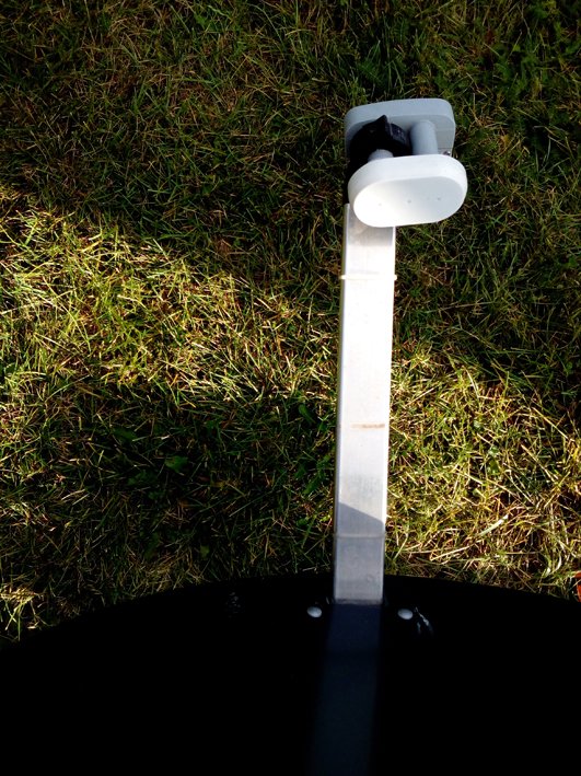

via de kop die in de klem zit. Zie foto, hier sta ik achter de schotel. Daar ontvang ik dus de hotbirdIMG_20200801_192414.jpg.434c3199383cd82d9cb8e77c736e4288.jpg
Zit die lnb scheef in de klem of lijkt dat maar zo?
Het lijkt wel of de kop in de klem naar de zijkant van de schotel gericht is
2 uren geleden, ceesv zei:
Gezichtsbedrog. De Lnb moet een beetje schuin gedraaid worden ivm met de skew.
