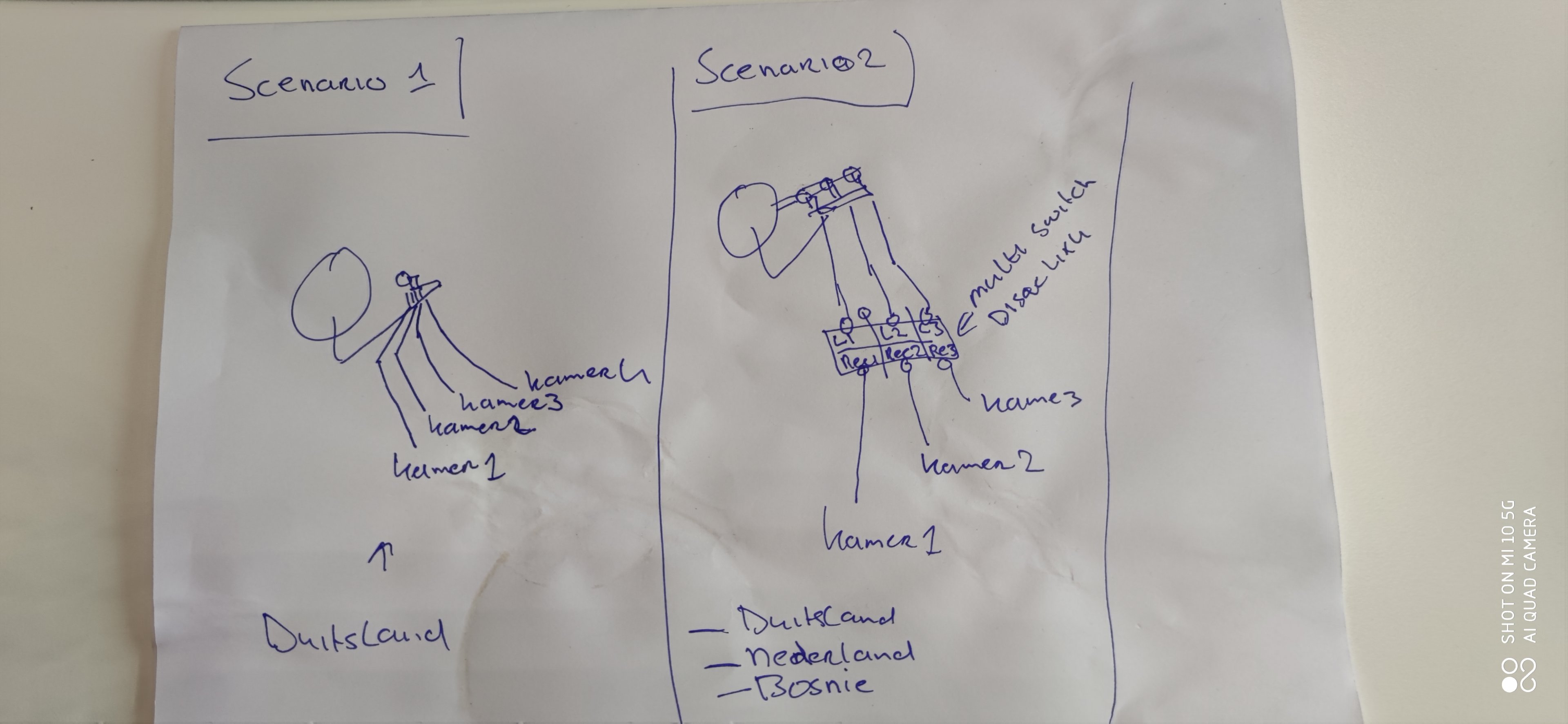

Testaccount Geplaatst: 14 augustus 2020 Auteur Geplaatst: 14 augustus 2020 Ik had even zitten tekenen en te bedenken. Ik hoef alleen tv te kunnen kijken opnemen doen we niet aan. gewoon lekker simpel. Zie bijlage, dan zou dit moeten kloppen?
Mimisiku Geplaatst: 14 augustus 2020 Geplaatst: 14 augustus 2020 Beetje lastig leesbaar, maar in principe neem je een schotel met 3 of 4 LNB's naar keuze. De LNB's moeten allemaal 4 uitgangen hebben. Dan 3 x 4.1 DiseqC switch met iedere uitgang naar één kamer.... Ontvangers instellen op DiseqC A/B/C/D en de 3 gewenste satellieten programmeren. Uiteraard moeten de LNB's zelf wel handmatig op de goede satelliet gericht worden! Afscheid….. Nog een paar maandjes te gaan…
Sprietje Geplaatst: 14 augustus 2020 Geplaatst: 14 augustus 2020 Beste Testaccount Het goedkoopste ben je uit met een multiswitch met 12 ingangen en 4 uitgangen, bijv. de EMP MS13/4PIU-6 V10 samen met 3 quattro-lnb's. Het is dan wel wenselijk dat die multiswitch binnen staat en dat je van binnenuit de coaxkabels naar de 4 kamers aanlegt. Is het lastig om de 4 coaxkabels van binnenuit naar de 4 kamers te verdelen, dan is de andere optie dat je 3 quad-lnb's neemt en 4 stuks 4/1 diseqc-switches. Quad-lnb's zijn duurder dan quattro-lnb's en 4 diseqc-switches hebben ook zo hun prijs maar je kunt dan de coaxkabels wel vanaf de schotel naar de 4 kamers verdelen.

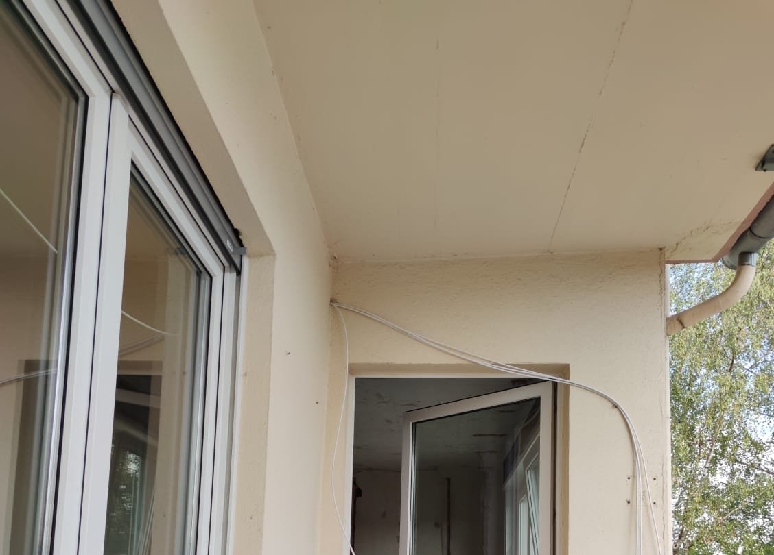

Testaccount Geplaatst: 15 augustus 2020 Auteur Geplaatst: 15 augustus 2020 Dit is hoe het er nu uit ziet. Zoals je ziet de persoon voor ons had ook een schotel
bellejt Geplaatst: 15 augustus 2020 Geplaatst: 15 augustus 2020 als dit je eigendom is dan kan je toch een veiligheidskastje monteren op die muur met daarin de switch en een netspanningsaansluiting ervoor.De kabels werk je weg in kabelgoten en netjes en veilig. Mijn disecq switches buiten zitten in een elektra doos weggewerkt.Veel beter bestand en waterdicht Groetjes,salutations,greetings. 1 x Gibertini 1,10 vast 3 sats + 1 x Triax 88 cm rotor + Triax fixed 5W Vu + Duo4K SE sat tuner 4 X DVB-S2X en 1 x turbo DVB-C + OpenVix + idem dual tuner and vu duo2 fallback tuner Octagon SF8008 4K Openvix (via ethernetconnectie/WIFI fallbacktuner)

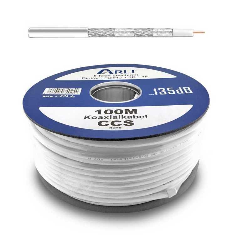

Sprietje Geplaatst: 15 augustus 2020 Geplaatst: 15 augustus 2020 (aangepast) 1 uur terug, Testaccount zei: De Electro monteur heeft alle kamers al voorzien van kabel. De kabels hangen momenteel buiten op balkon dus nog niet geknipt. Het is een 135db kabel. Denk dat het wel goed is. Ik ben bang dat het een coaxkabel is met ijzerdraad als middenader en dan ga je grote problemen krijgen. Welke kabel is het precies? Staat er ergens op de doos of op de kabel CCS op, de afkorting van Copper Clad Steel ? 15 augustus 2020 aangepast door Sprietje

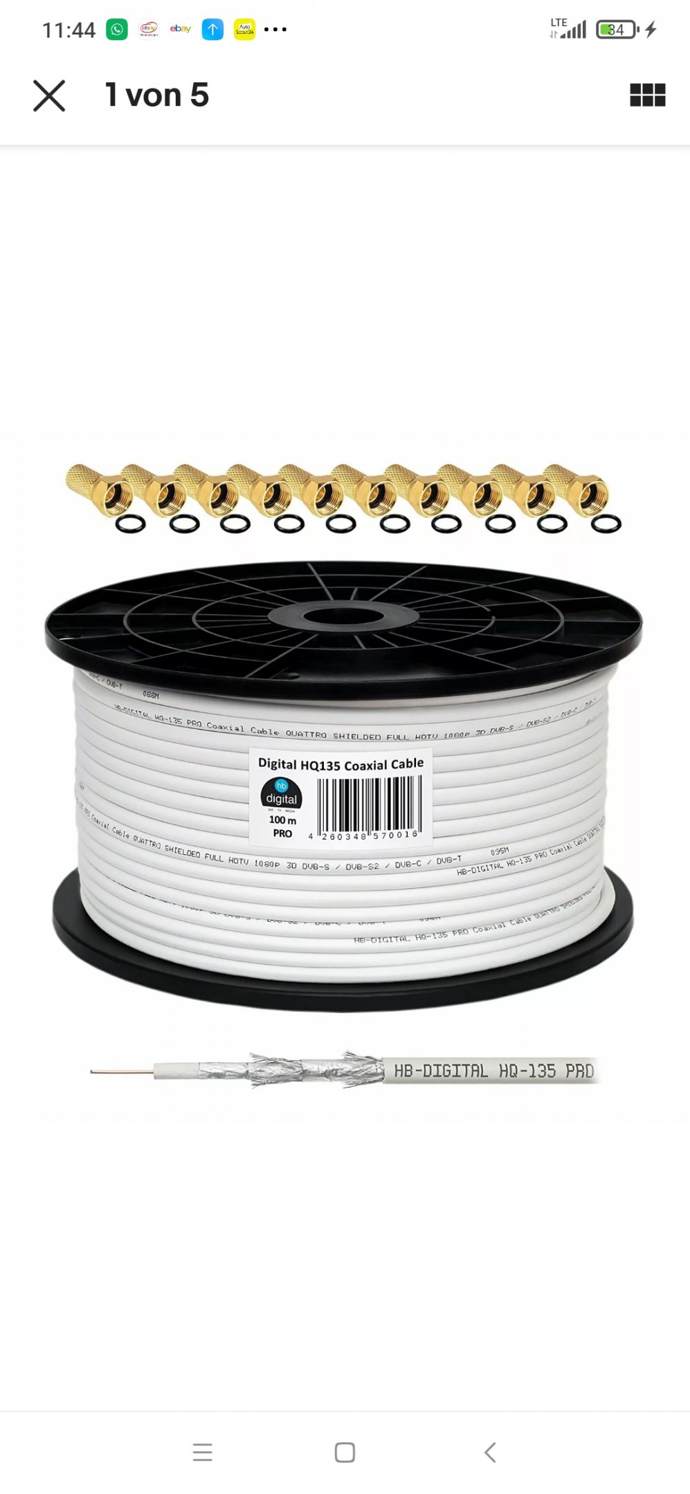

Testaccount Geplaatst: 15 augustus 2020 Auteur Geplaatst: 15 augustus 2020 (aangepast) 52 minutes ago, Sprietje said: Ik ben bang dat het een coaxkabel is met ijzerdraad als middenader en dan ga je grote problemen krijgen. Welke kabel is het precies? Staat er ergens op de doos of op de kabel CCS op, de afkorting van Copper Clad Steel ? Gaat om deze kabel 15 augustus 2020 aangepast door Testaccount
Sprietje Geplaatst: 15 augustus 2020 Geplaatst: 15 augustus 2020 Gezien de prijs van nog geen €30,- voor 100 meter kan het bijna niet anders dan CCS kabel zijn. Strip maar eens een paar centimeter buitenmantel weg en hou dan een magneetje tegen de middenader. Hij zal er wel aan vast blijven plakken.
stevenvc19 Geplaatst: 15 augustus 2020 Geplaatst: 15 augustus 2020 5 uren geleden, Sprietje zei: Gezien de prijs van nog geen €30,- voor 100 meter kan het bijna niet anders dan CCS kabel zijn. Strip maar eens een paar centimeter buitenmantel weg en hou dan een magneetje tegen de middenader. Hij zal er wel aan vast blijven plakken. Sprietje, Ik weet dat het niet de beste kabel is, maar gezien het om niet zo'n lange afstanden gaat, zullen die grote problemen die je beschrijft toch wel meevallen zeker? Ik gebruik zelf ook nog zo'n soort kabel en voor gewone DTH ontvangst (sterke transponders dus) is deze best oke om te gebruiken.
a33 Geplaatst: 15 augustus 2020 Geplaatst: 15 augustus 2020 Ik zou ook zeggen: zolang de CCS-kabel goed funktioneert, gewoon laten zitten. Goede beschouwing vind ik dit: https://forum.digitalfernsehen.de/threads/koaxialkabel-kupfer-oder-stahlkupfer.369483/#post-7638573 Koperkabel (kern en mantel) is voor de langere termijn veel beter, en dus duurzamer. Maar als je de CCS kabel hebt liggen, gewoon gebruiken. Groet, A33 Tip: Als je reageert op een post, geef dan altijd een citaat van de (gehele) post waar je op reageert. Sommige leden kunnen namelijk hun oorspronkelijke posts achteraf nog wijzigen, en wel veel langer dan de sinds jaar en dag in de huisregels (voor alle leden) vermelde periode van 30 minuten. Dat dat inbreuk doet aan de continuïteit van de foruminhoud, en een ongelijk speelveld creëert, wordt kennelijk (helaas) niet belangrijk geacht.
bellejt Geplaatst: 15 augustus 2020 Geplaatst: 15 augustus 2020 Technische Daten: - 5-fach geschirmt - Innenleiter: 1.02±0.01 mm, CCS (Stahl-Kupfer) - Außenmantel: Material PVC (ROHS) 7.2±0.1 mm - Schirmungsmaß: max. 135 dB - Metermarkierung - Farbe: Weiss Op korte afstand zal dat intern wel geen problemen geven.Denk wel als je die gaat gebruiken op lengten naar je schotel toe dat het zoals sprietje zegt een probleem zal geven. Goede kabel hoeft trouwens niet duur te zijn als je die in duitsland aanschaft.Heb daar ook mijn multikabel ( 4 coaxen in 1 omhulsel met verschillende kleuren) aangeschaft tegen een vierde van de prijs hier in belgie.Zoals trouwens de meeste dingen in DE goedkoper zijn op sat gebied.Idem mijn LNB's en schotel. Groetjes,salutations,greetings. 1 x Gibertini 1,10 vast 3 sats + 1 x Triax 88 cm rotor + Triax fixed 5W Vu + Duo4K SE sat tuner 4 X DVB-S2X en 1 x turbo DVB-C + OpenVix + idem dual tuner and vu duo2 fallback tuner Octagon SF8008 4K Openvix (via ethernetconnectie/WIFI fallbacktuner)
Moderator ceesv Geplaatst: 15 augustus 2020 Moderator Geplaatst: 15 augustus 2020 Het probleem op den duur is, dat door corrosie het contaact tussen kabel en LNB/ontvanger slechter wordt, en de voedingspanning op de LNB door overgangsweerstanden steeds lager wordt. Gaat niet bestaat niet! 65" 4-K OLED, Vu+ Duo 4K SE BT, Vu+ Solo 4K, Rebox-8500, Rebox-8000, Wavefrontier T-90, Satlook Digital NIT, Megasat HD5 Combo Gebruik je een advertentie blocker? Maak dan een uitzondering voor onze website. Zonder advertentie (inkomsten) kan deze site niet voortbestaan.
