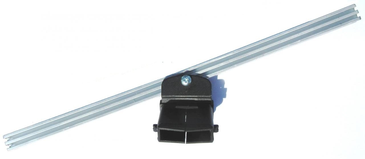

Een Triax 88 in Rotterdam moet je voor de 13e, 19,2e en 28,35e als volgt afstellen:
- monteer de rail zodat het gat in het midden in de onderste groef zit
- stel de elevatie van de schotel zo in, dat de bovenzijde van de rail in de richting naar de schotel horizontaal staat
- zet de rail 12 graden schuin, aan de zijde van de Hotbird het laagste, gebruik hiervoor de bijgevoegse hoek
- monteer de lnb's in de houders zodat de kop 5-6mm van de klem af staat
- monteer de houder met de Astra 19,2-lnb tegen de lnb-arm
- monteer de houder van de Hotbird aan dezelfde zijde op 78mm afstand van de Astra 19,2-lnb
- monteer aan de andere zijde van de lnb-arm de Astra 28,35-lnb op 115mm van de Astra 19,2-lnb
- de afstanden meet je aan de voorzijde van de lnb van kuiltje tot kuiltje in de kap
- stel de skew van de lnb's als volgt af:
a- de Hotbird 13   op - 3°
b- de Astra 19,2   op - 4°
c- de Astra 28,35 op -10°
d.w.z. gemeten t.o.v. verticaal, niet t.o.v. de rail
- stel de elevatie van de schotel in op 29° om de Astra 19,2 te vinden
- indien de Astra 19,2 gevonden, dan de schotel met uiterste precisie op maximale signaalkwaliteit afstellen, anders heb je de andere twee satellieten ook niet optimaal
