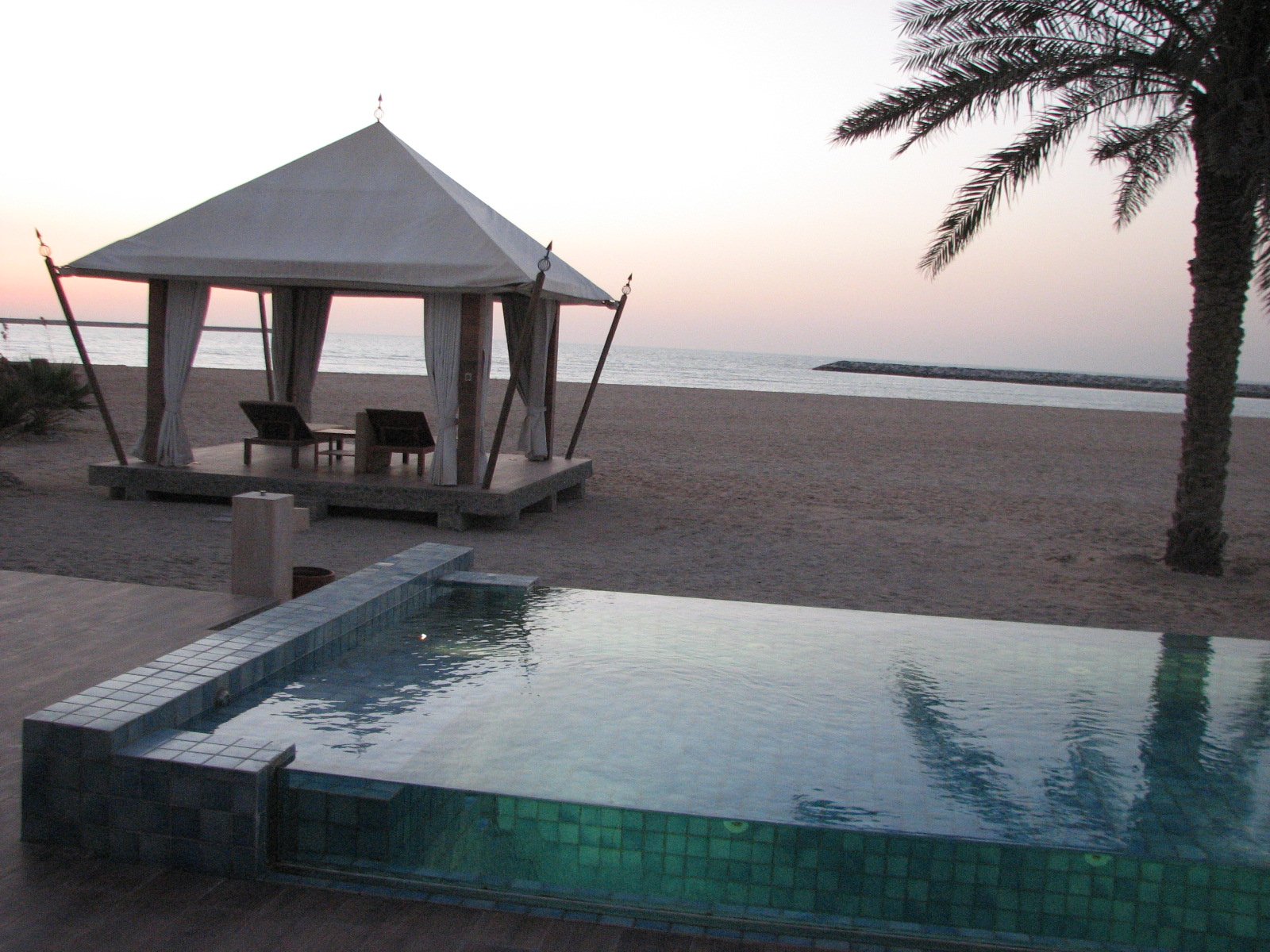

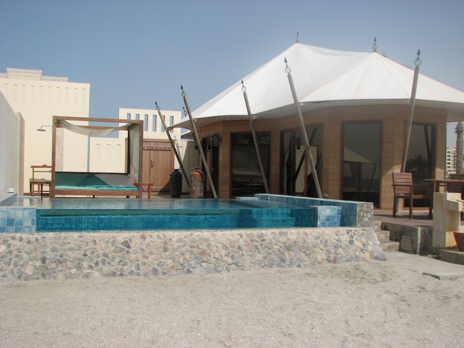

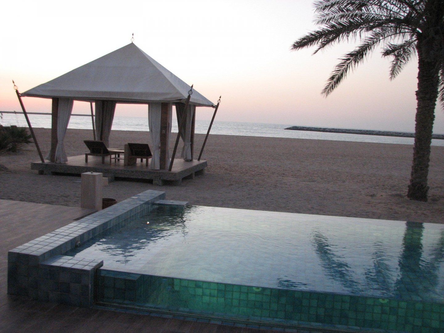

Drs. IJzerbout Geplaatst: 26 augustus 2020 Geplaatst: 26 augustus 2020 2 uren geleden, Sprietje zei: Met al deze nononsens antwoorden weet ik nu zeker dat je zelf geen zwembad hebt drs.ijzerbout. Nou goed dan Een kijkje bij IJzerbout thuis. Het zijn er 2 Stay delulu !
Sprietje Geplaatst: 26 augustus 2020 Geplaatst: 26 augustus 2020 (aangepast) Is dat een zwembad? Volgens mij is het een voetenbadje om het zand van je voeten te spoelen als je op het strand hebt gewandeld. 26 augustus 2020 aangepast door Sprietje
