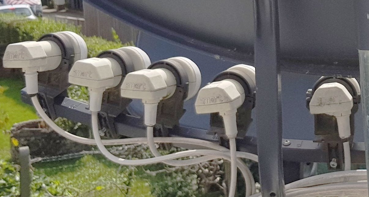

Sprietje Geplaatst: 8 september 2020 Geplaatst: 8 september 2020 (aangepast) Mooi, bedankt voor de foto's Op het eerste gezicht ziet het er goed uit. Er zijn standaard zaken waar naar gekeken moet worden of de schotel en de lnb's goed gemonteerd zijn. - de hulpreflector zit niet onderste boven gemonteerd - ik zie op een lnb-klem dat er T90 op staat. Dat is goed. Ik ga er van uit dat je op andere plaatsen geen T55 klemmen hebt gebruikt - het onderste deel van de lnb-houder is op de juiste manier op de rail gemonteerd, d.w.z. met de hoekaanduiding R20-R10-0-L10-L20 aan de zijde van de hoofdreflector maar ik zie ook zaken die niet kloppen. - je hebt bij de lnb's die oostelijk staan zoals bij de 28,2e goed te zien is op de derde foto, het bovendeel van de lnb-klem naar binnen gedraaid zoals het hoort maar bij de westelijke lnb's doe je dit niet. Ik heb van foto 2 nog even een detail gemaakt en daarop is te zien dat de buitenste lnb zelfs een beetje naar buiten gericht is i.p.v. naar binnen. Dit betekent dat de lnb helemaal niet goed op de hulpreflector gericht staat en daarom veel te weinig signaal krijgt. Als je goed kijkt is deze foute afstelling op alle 3 de foto's goed te zien. - en dan nog de skew van de lnb's. De 28,2-lnb zie ik op foto 2 een beetje linksom gedraaid zoals het hoort bij satellieten die oostelijk van je staan maar de skew bij westelijke satellieten moet toch echt de andere richting zijn uitgedraaid en dat is niet zo. Die staan recht omlaag of ook net iets linksom gedraaid. Dat kan niet goed zijn. Verder zie ik bij lnb 1 en 4 de kabels erg strak staan. Bij één aansluiting op lnb 1 lijkt het of de F-connector zelfs iets scheef getrokken is. Misschien dat Cees nog meer zaken ziet Op welke satelliet staat de meest westelijke lnb gericht? 8 september 2020 aangepast door Sprietje 1
Moderator ceesv Geplaatst: 8 september 2020 Moderator Geplaatst: 8 september 2020 Als eerste zou ik naar de lnb skew kijken. Wat is de schotel skew? Gaat niet bestaat niet! 65" 4-K OLED, Vu+ Duo 4K SE BT, Vu+ Solo 4K, Rebox-8500, Rebox-8000, Wavefrontier T-90, Satlook Digital NIT, Megasat HD5 Combo Gebruik je een advertentie blocker? Maak dan een uitzondering voor onze website. Zonder advertentie (inkomsten) kan deze site niet voortbestaan.

Moderator ceesv Geplaatst: 9 september 2020 Moderator Geplaatst: 9 september 2020 Terug on topic. De afstelling van sommige lnb houders kan beter, en ik denk dat met de skew van sommige lnb posities ook nog winst is te behalen. Gaat niet bestaat niet! 65" 4-K OLED, Vu+ Duo 4K SE BT, Vu+ Solo 4K, Rebox-8500, Rebox-8000, Wavefrontier T-90, Satlook Digital NIT, Megasat HD5 Combo Gebruik je een advertentie blocker? Maak dan een uitzondering voor onze website. Zonder advertentie (inkomsten) kan deze site niet voortbestaan.

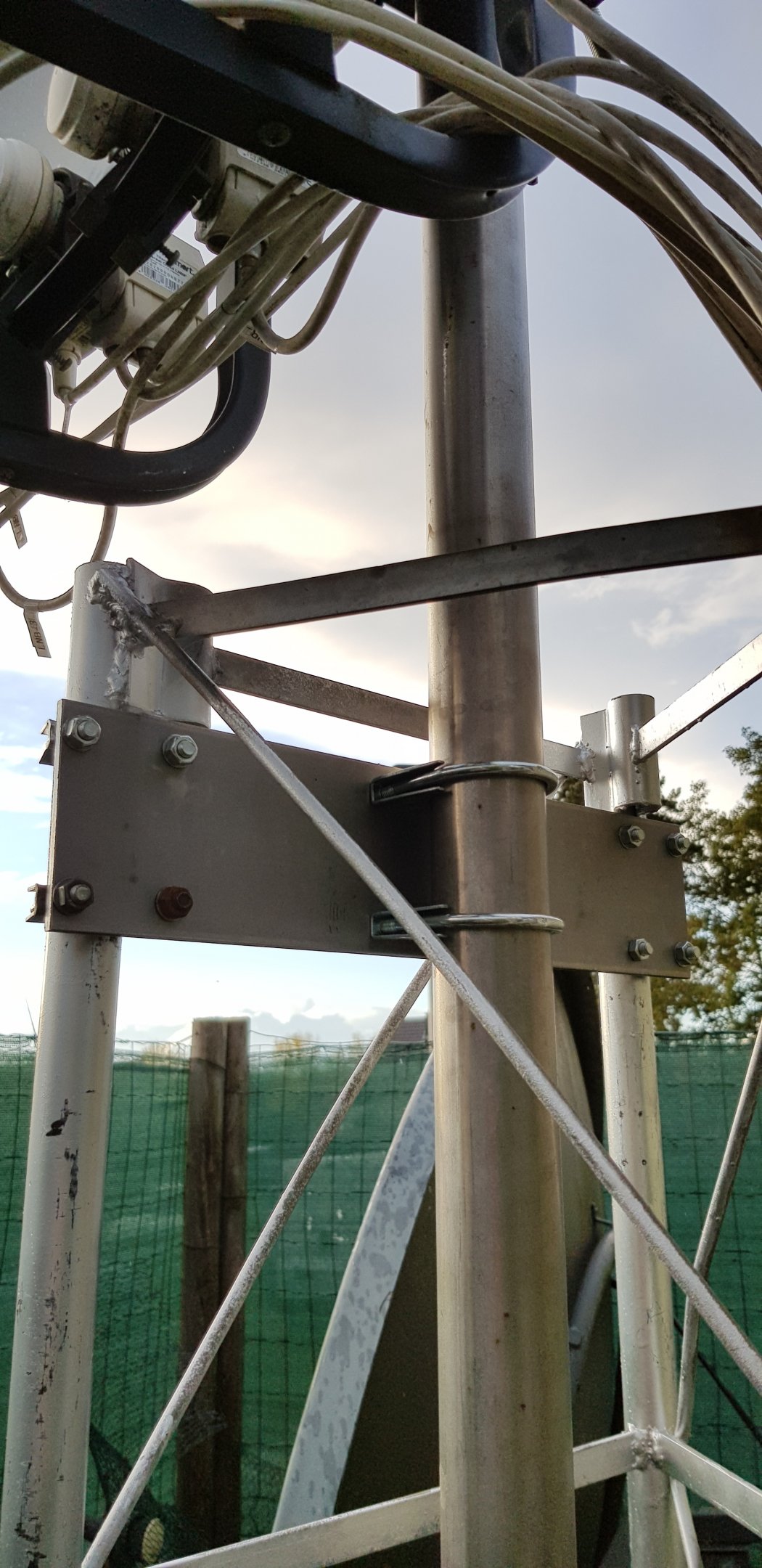

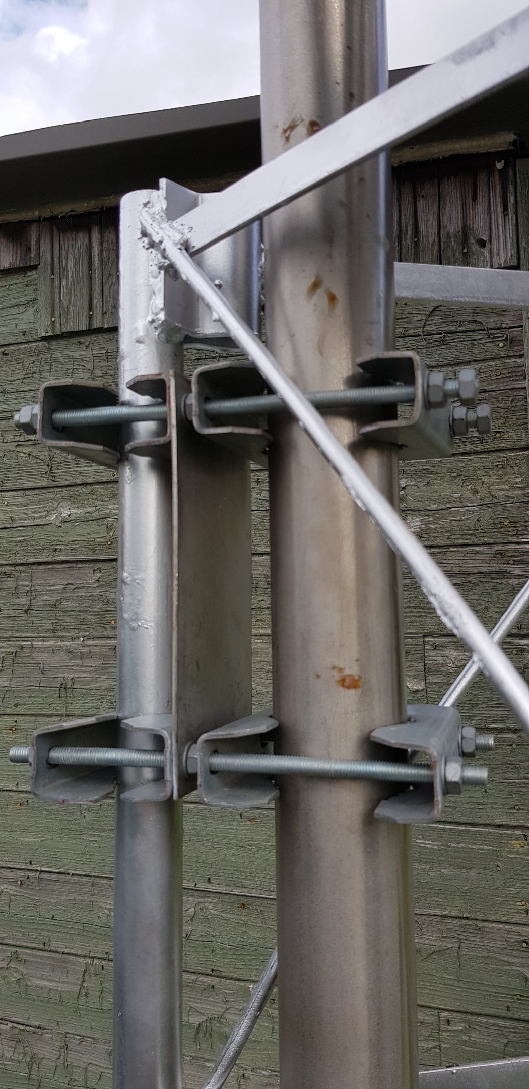

Vaako Geplaatst: 2 oktober 2020 Auteur Geplaatst: 2 oktober 2020 Daar ik mijn schotel heb moeten verplaatsen wou ik er snel van af zijn en heb deze bevestigd tegen een stuk overgebleven zelfdragende mast door middel van buis-klemmen. Dit was zeer onstabiel daar de 60mm buis werd vastgehouden aan een 34mm buisje !! (zie foto) Hier een foto van de twee bovenste klemmen: Ik heb heb mij zelf een bevestiging bedacht voor deze zelfdragende mast en heb twee INOX platen laten zagen van 6mm dik. En ik kan nu met zekerheid zeggen dat dit zeer stabiel is !! Heb de onderste bevestiging wat moeten opvullen om de 60mm buis waterpas te krijgen daar de zelfdragende mast steeds breder word naar onder toe. Hier het resultaat: Heb mijn schotel nu al drie dagen met de nieuwe bevestiging en snel even uitgericht om terug wat TV te kunnen kijken. Voorlopig enkel maar 7 LNB's aangesloten. LNB / Sat positie 1 = 28.5° 2 = 23.2° 3 = 19.2° 4 = 16.0° 5 = 13.0° 6 = 9.0° meest midden 7 = 4.8° 8 = 0.8° W (nog niet beslist) 9 = nog niet beslist 10 = nog niet beslist 11 = nog niet beslist Nu de LNB die op 9.0° staat is niet op de rail als positie 0.0 geplaatst maar op positie L -1.1 zoals Satlex aangeeft. Zou het niet beter zijn om de meest midden LNB op 0.0 positie te plaatsen en vanaf daar verder gaan ? In het laatste geval zou ik dan beter deze calculator gebruiken: home.caiway.nl/~fnijhuis/wf/calculator_maps.htm Het signaal is niet beter als anders en misschien toch andere LNB's bestellen. Wat denken jullie ? Groetjes, VaakoDreambox DM500HD OpenPLi 4.0 - EMP DISEqC 16/1 Switch - Wavefrontier T90
Sprietje Geplaatst: 2 oktober 2020 Geplaatst: 2 oktober 2020 Hoe kun je nu zeggen wat de meest midden lnb is als je de meest westelijke lnb niet hebt aangegeven? Dan kan ook de schotelskew niet bepaald worden.
