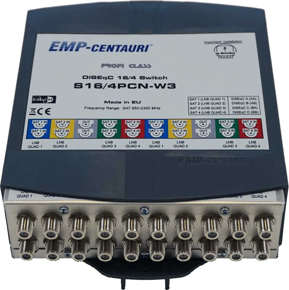

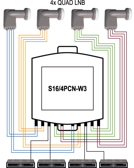

Sprietje Geplaatst: 15 oktober 2020 Geplaatst: 15 oktober 2020 (aangepast) Een mooie compacte en prima switch is deze EMP-Centauri waarbij feitelijk 4 stuks 4/1-diseqc-switches in één zitten. In Nederland te koop voor € 50,81 + € 9,99 verzendkosten. 15 oktober 2020 aangepast door Sprietje 1

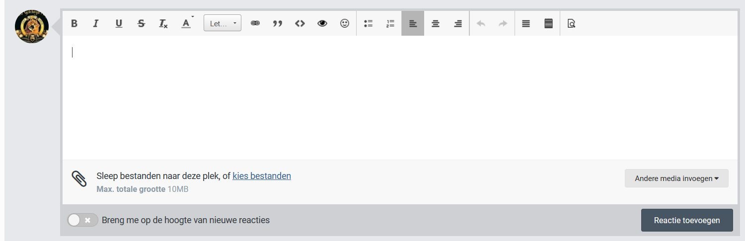

Kever1956 Geplaatst: 16 oktober 2020 Auteur Geplaatst: 16 oktober 2020 17 uren geleden, minplus zei: Oscam of CCcam? Oscam Op 15-10-2020 om 08:59, Tonskidutch zei: Kun je de tuner configuratie van die 4 tuners tonen middels een screenshot (via je Vu+ webinterface) en dat hier in de vraag toevoegen ? Sorry ben nieuw hier...hoe krijg ik er een foto op ?
Sprietje Geplaatst: 16 oktober 2020 Geplaatst: 16 oktober 2020 Sleep bestanden naar deze plek, of kies bestanden Max. totale grootte 10MB
Tonskidutch Geplaatst: 16 oktober 2020 Geplaatst: 16 oktober 2020 zodra je gaat antwoorden zie je in dat venster beneden kies bestanden oké Sprietje was eerst 😁😉 Revelations, Sunset Mix Alina Kiya, Full Intention
