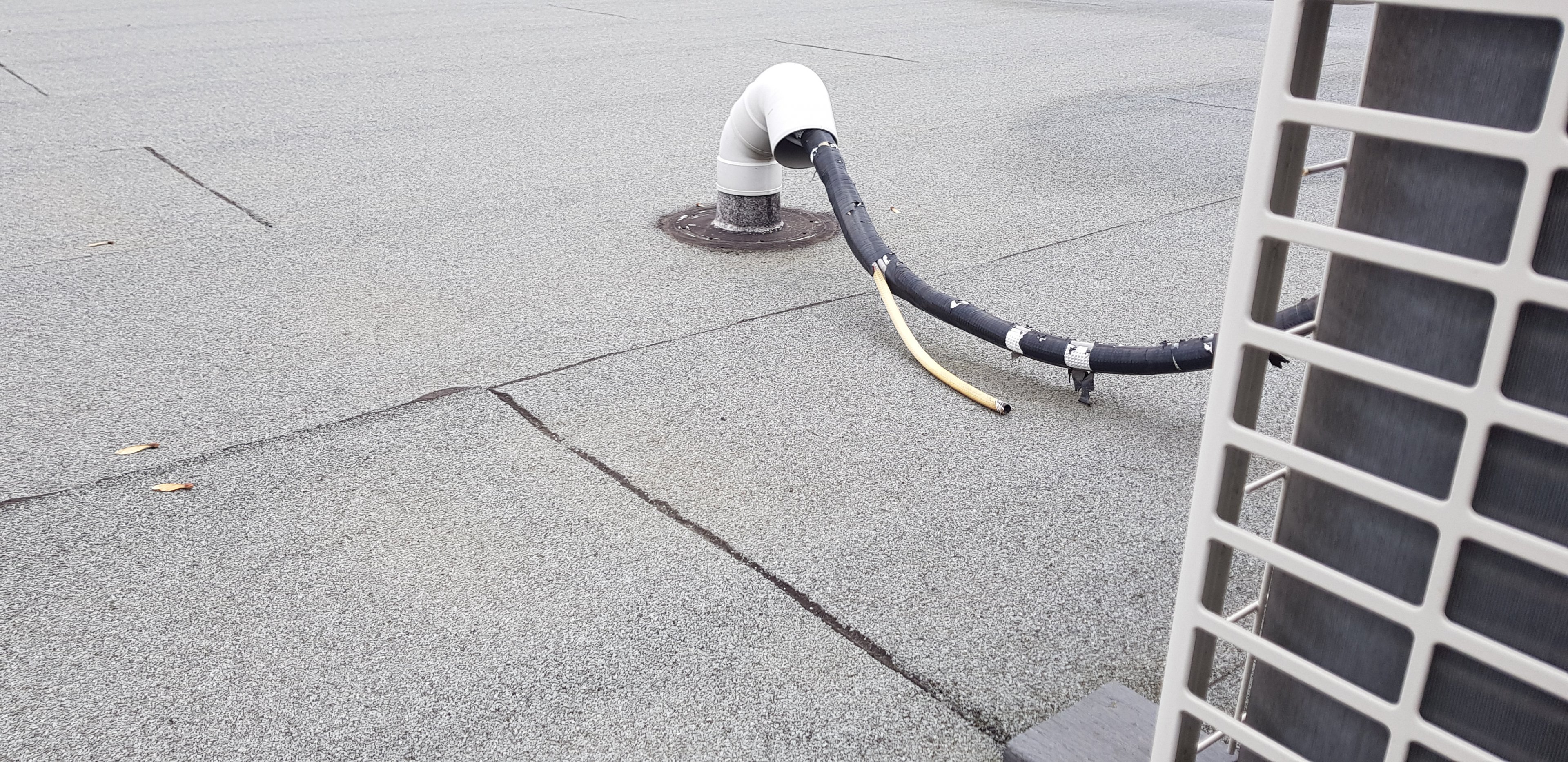

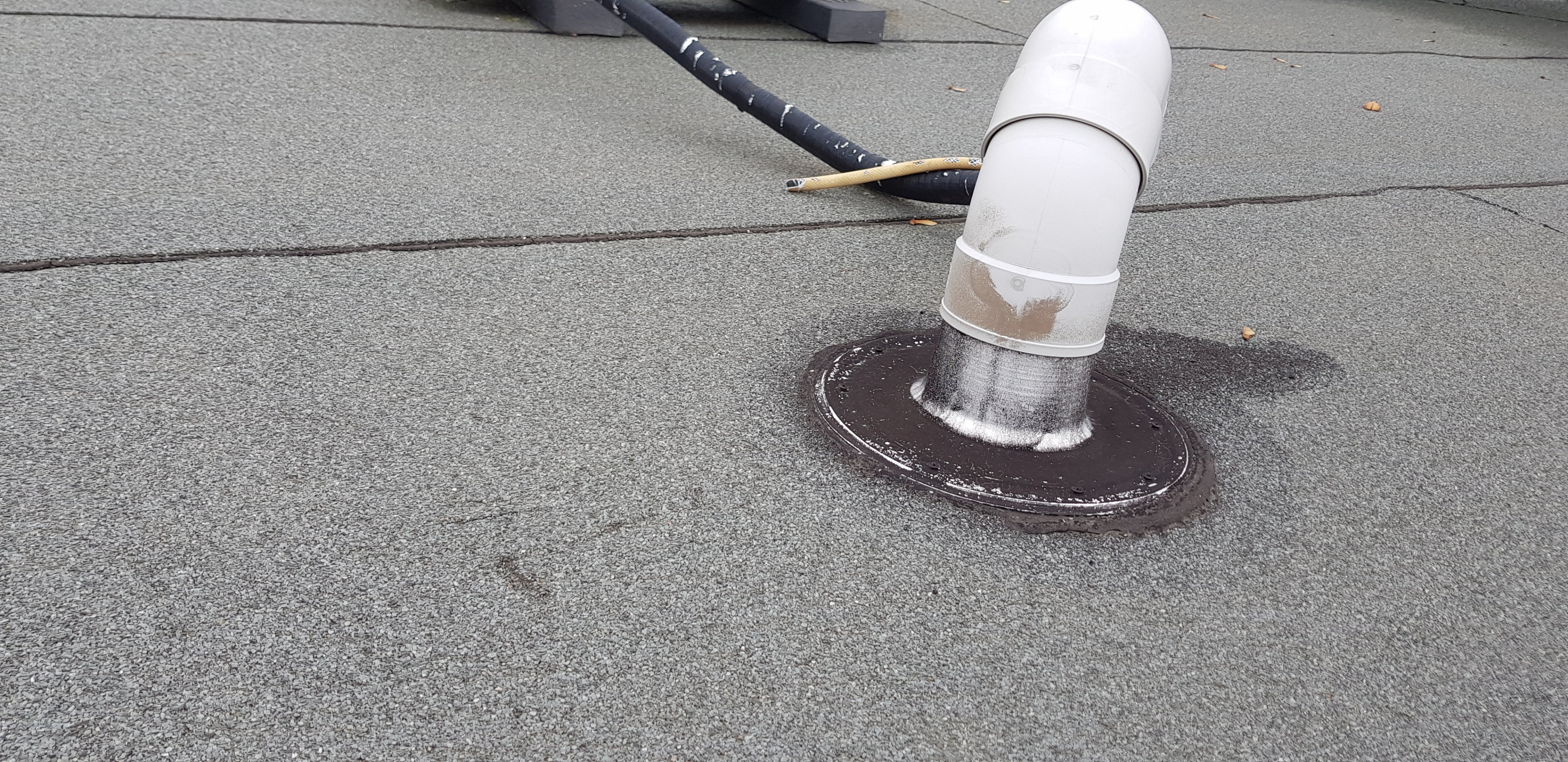

Mojo Geplaatst: 19 oktober 2020 Geplaatst: 19 oktober 2020 5 uren geleden, ceesv zei: Dat doe je met een dakdoorvoer, afhankelijk van de bedekking van het dak een passend model. Slecht voorbeeld van hoe je dat doet. You know when you've been shagged. I like receivers who give me pleasure.
Moderator ceesv Geplaatst: 19 oktober 2020 Moderator Geplaatst: 19 oktober 2020 Dit is 10 jaar oud, en er lopen koperen AC leidingen doorheen. Die zijn wat star, vandaar de 270 graden bocht. Voor een paar Coax kabels is diameter 80 voldoende. Maar afgezien daarvan, wat is er slecht aan dit voorbeeld? De doorvoer is vakkundig waterdicht geseald met de bestaande dakbedekking. Gaat niet bestaat niet! 65" 4-K OLED, Vu+ Duo 4K SE BT, Vu+ Solo 4K, Rebox-8500, Rebox-8000, Wavefrontier T-90, Satlook Digital NIT, Megasat HD5 Combo Gebruik je een advertentie blocker? Maak dan een uitzondering voor onze website. Zonder advertentie (inkomsten) kan deze site niet voortbestaan.
Mojo Geplaatst: 19 oktober 2020 Geplaatst: 19 oktober 2020 1 minuut geleden, ceesv zei: Maar afgezien daarvan, wat is er slecht aan dit voorbeeld? De afwerking. Een echte dakdekker plakt een stuk bitumen dakbedekking over de voet. You know when you've been shagged. I like receivers who give me pleasure.
minplus Geplaatst: 19 oktober 2020 Geplaatst: 19 oktober 2020 Of gewoon over de rand van het platdak en met een lus door de muur als je nooit ellende en het goedkoop wilt. Duizend jaar garantie op lekkage.🙂 3x VU+ met Open Pli , 2 Gregorians, 1 Big bisat, 1 Oled en 2 LCD's
a33 Geplaatst: 19 oktober 2020 Geplaatst: 19 oktober 2020 24 minuten geleden, ceesv zei: ... vandaar de 270 graden bocht. Ik tel er maar 135 (90 + 45) ? Of heb je onder het dak nog zoiets? Groet, A33 Tip: Als je reageert op een post, geef dan altijd een citaat van de (gehele) post waar je op reageert. Sommige leden kunnen namelijk hun oorspronkelijke posts achteraf nog wijzigen, en wel veel langer dan de sinds jaar en dag in de huisregels (voor alle leden) vermelde periode van 30 minuten. Dat dat inbreuk doet aan de continuïteit van de foruminhoud, en een ongelijk speelveld creëert, wordt kennelijk (helaas) niet belangrijk geacht.
Moderator ceesv Geplaatst: 19 oktober 2020 Moderator Geplaatst: 19 oktober 2020 Inderdaad, 135 graden, en een laag bitumen over de voet is inderdaad beter. Gaat niet bestaat niet! 65" 4-K OLED, Vu+ Duo 4K SE BT, Vu+ Solo 4K, Rebox-8500, Rebox-8000, Wavefrontier T-90, Satlook Digital NIT, Megasat HD5 Combo Gebruik je een advertentie blocker? Maak dan een uitzondering voor onze website. Zonder advertentie (inkomsten) kan deze site niet voortbestaan.

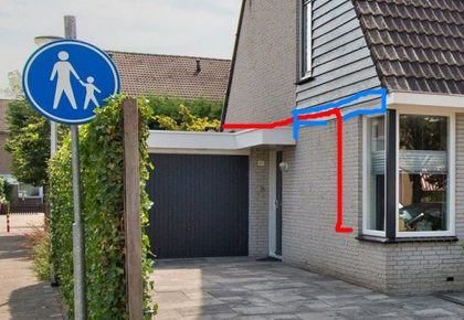

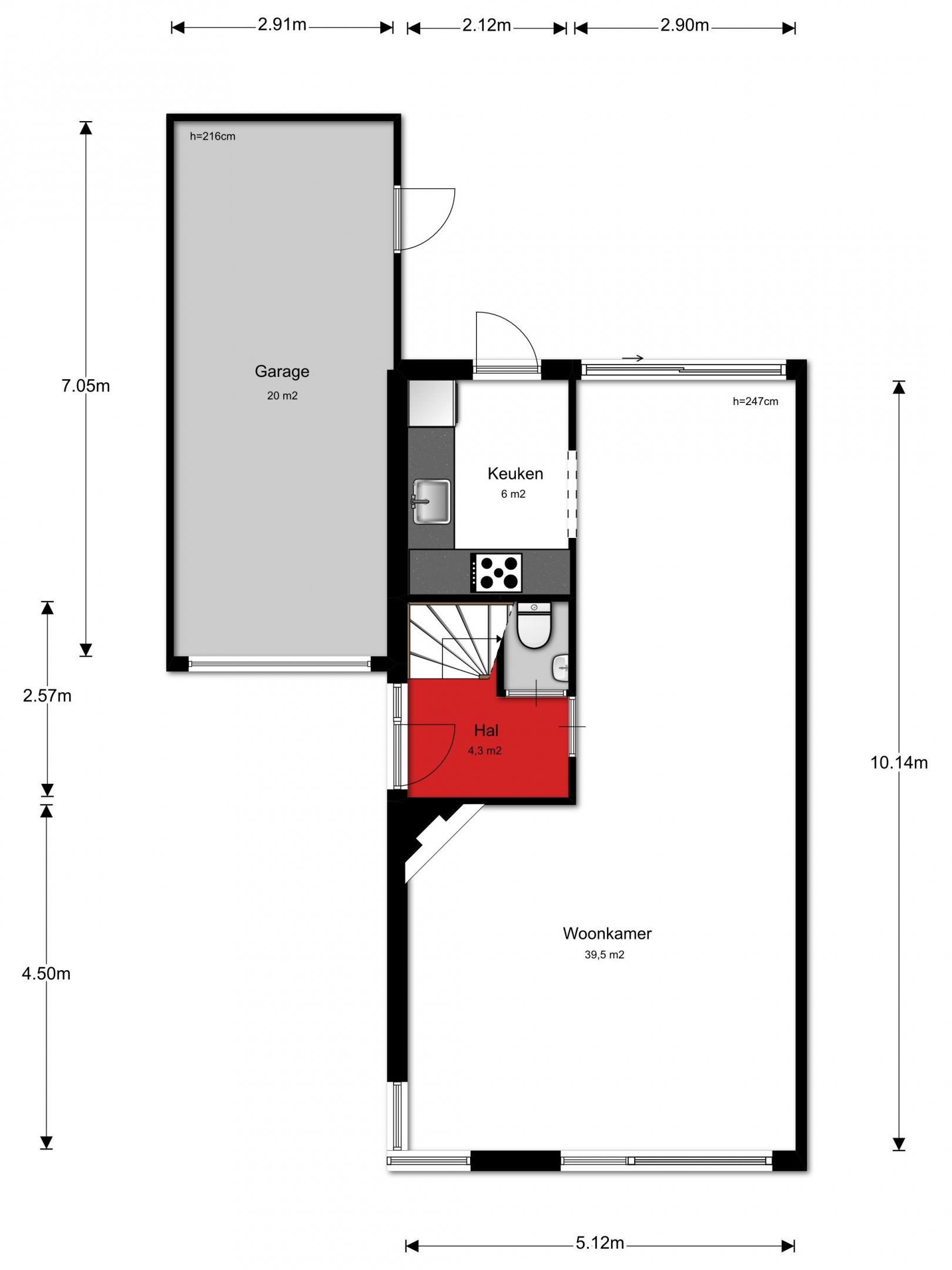

cheapwatcher Geplaatst: 20 oktober 2020 Auteur Geplaatst: 20 oktober 2020 Buitenom kan natuurlijk ook, maar ik wilde de schotel juist zo dicht mogelijk tegen het huis aanzetten, zodat het niet zo opvalt. Bijgevoegd 2 afbeeldingen. Visiosat Big Bisat (0.8W, 5W, 9E, 13E,19.2E,23.5E,28.2E) 3 x Inverto quad, 2 x Alps quad, 1 x Venton rocket 1 x technisat quad 2 x Disecq 1/8 1 x Diseqc 1/10 VU+ Ultimo 4k DVB-S FBC/DVB-C FBC,WD AV GP WD20EURS, 2TB @ Panasonic tx-50exw784 + Logitech Harmony 665 Qviart Lunix 4K @ Panasonic TX-L42E5 + Logitech Harmony 700 Ziggo start CI+
Tonskidutch Geplaatst: 21 oktober 2020 Geplaatst: 21 oktober 2020 ziet er niet zo lastig uit die laagste plank van de beschieting even afnemen en ergens naar binnen boren (die zit dan net ergens onder het plafond) je zou ook tpv luifel boven deur naar binnen en naar de meterkast kunnen gaan maar zoals altijd is die Funda makelaars tekening zonder meterkast wat een % ten dieven Revelations, Sunset Mix Alina Kiya, Full Intention
