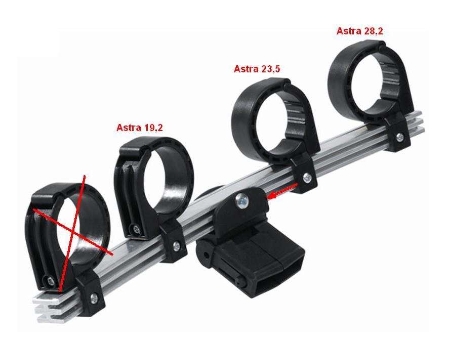

Sprietje Geplaatst: 25 oktober 2020 Geplaatst: 25 oktober 2020 Als je liever toch de Triax 88 wilt blijven gebruiken omdat die natuurlijk meer signaal geeft dan een Triax 78/80, dan kun je ook 3 losse twin-lnb's nemen op een rail en twee 4/1-diseqc-switches.
a33 Geplaatst: 25 oktober 2020 Geplaatst: 25 oktober 2020 En als je voor de 28oost ook een twin LNB neemt, kan je met een diseqc switch op beide ingangen van je receiver alledrie de satellieten vrij kiezen. Dat doe je dan met twee diseqc 1.1 switches, of twee diseqc 1.0 OPTION 2/1 switches, of met twee 4/1 switches en de trust-oplossing ( https://www.sat4all.com/forums/topic/109616-oplossing-komb-monoblockdiseqc-switch/ ) Maar, ik zie net de laatste reactie van Sprietje, dat is natuurlijk de mooiste oplossing. Groet, A33 Tip: Als je reageert op een post, geef dan altijd een citaat van de (gehele) post waar je op reageert. Sommige leden kunnen namelijk hun oorspronkelijke posts achteraf nog wijzigen, en wel veel langer dan de sinds jaar en dag in de huisregels (voor alle leden) vermelde periode van 30 minuten. Dat dat inbreuk doet aan de continuïteit van de foruminhoud, en een ongelijk speelveld creëert, wordt kennelijk (helaas) niet belangrijk geacht.
Tonskidutch Geplaatst: 25 oktober 2020 Geplaatst: 25 oktober 2020 De drie astra posities op een 88 lijkt me met zo'n lnb mount beter te finetunen. Maar je hebt wel wat meer hardware nodig en dus ook twee * 'n 4in1 diseqc switches voor je twee tuners in de receiver. Als je het niet zelf doet moet je niet teveel verwachten van je local dish guy in Limerick een vriendin van me wilde ook astra 19,2 erbij laten zetten toen vroeg de guy; whats that! All Over The World Electric Light Orchestra
Moderator ceesv Geplaatst: 25 oktober 2020 Moderator Geplaatst: 25 oktober 2020 Gezien de windcondities van de streek, luttele kilometers van de Atlantische oceaan, zou ik geen wiebel arm voor 3 losse LNB's monteren. Gaat niet bestaat niet! 65" 4-K OLED, Vu+ Duo 4K SE BT, Vu+ Solo 4K, Rebox-8500, Rebox-8000, Wavefrontier T-90, Satlook Digital NIT, Megasat HD5 Combo Gebruik je een advertentie blocker? Maak dan een uitzondering voor onze website. Zonder advertentie (inkomsten) kan deze site niet voortbestaan.
Sprietje Geplaatst: 25 oktober 2020 Geplaatst: 25 oktober 2020 Met veel wind is een duurdere schotel natuurlijk een betere optie maar misschien kan de schotel toch enigszins wat in de luwte geplaatst worden, een zuidwesten wind en een zuidoosten opstelling.
