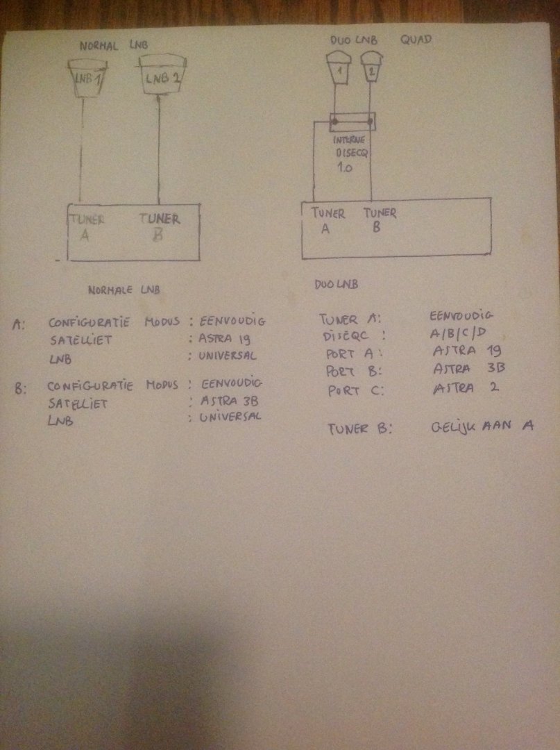

Mimisiku Geplaatst: 29 oktober 2020 Geplaatst: 29 oktober 2020 De eventueel te kopen VU+ doet alleen CI+ als je daar VTi op installeert. OpenPli doet geen CI+ (maar dat doet de DM8000 óók niet). Wat betreft FBC maakt het niet uit welke tuner wát kijkt. Met een duale FBC heb je gewoon 16 tuners. De Astra1 en Astra3 wordt geschakeld via DiseqC (zit ingebouwd in de duoLNB). Kijk maar naar de tuner instelling van je DM8000. Rest nog de vraag: Welke Canal Digitaal kaart heb je? Zo'n oranje/witte of óók een CI module? Het nadeel van een CI(+) is dat het maar 1 stream tegelijk verwerkt. Dus óf kijken óf opnemen. Middels achteraf decoderen kun je met een kabel FBC tuner dan wél 1 zender kijken en 7 andere opnemen. Decoderen gebeurt als de box in standby gaat. Afscheid….. Nog een paar maandjes te gaan…

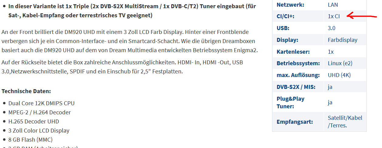

digitaal kijker Geplaatst: 29 oktober 2020 Geplaatst: 29 oktober 2020 als je CI+ module van telenet maar 1 zender decodeert en je wilt bv van VTM en VTM2 of 3 iets tegelijk opnemen of van VIER en Vijf en je vind SD kwaliteit niet erg dan kan je nog opnemen van het compacte signaal zenders. heb ook een FBC kabel tuner in m'n DB920 en kan zeggen, dat is een voordeel voor opnames, doe soms 3 of 4 tegelijk van de kabel met dat compacte signaal in SD. met een VU+ kan dit ook, is dus niet merk gebonden deze optie. Dreambox DM920: 2x Triple tuner (2x DVB-S2X multistream + DVB-C/T2) - T90 met 8 lnb's. Tiny audio M7+, konig ANT-UV11L-KN en versterker konig ANT amp kit-10, Konig FTA20

OllieBB Geplaatst: 29 oktober 2020 Auteur Geplaatst: 29 oktober 2020 Toch nog even voor de zekerheid met betrekking tot de FBC tuners; 1. Ik heb een Triple Quad LNB op het dak met de switches geintegreerd. dus die kijkt naar Astra 1,2,3 en heeft vier uitgangen. 2. Met 1 FBC tuner kan ik volgens mij, (met mijn Tripple Quad LNB), maar 1 Sateliet tegelijkertijd ontvangen. (maar wel totaal 8 kanalen op deze sateliet) 3. Dus met 2 FBC tuners kan ik op twee satelieten tegelijkertijd kijken, en op iedere sateliet 8 kanalen tegelijkertijd klopt dit??
mebo870 Geplaatst: 29 oktober 2020 Geplaatst: 29 oktober 2020 (aangepast) 6 minuten geleden, OllieBB zei: Met 1 FBC tuner kan ik volgens mij, (met mijn Tripple Quad LNB), maar 1 Sateliet tegelijkertijd ontvangen. (maar wel totaal 8 kanalen op deze sateliet) klopt, maar die 8 kanalen dienen dan wel in hetzelfde kwadrant (uitzendband) te zitten en FBC tuners zijn altijd dubbel 29 oktober 2020 aangepast door mebo870 The key to happiness. Stay away from idiots
OllieBB Geplaatst: 29 oktober 2020 Auteur Geplaatst: 29 oktober 2020 Ahh OK, als de FBC tuners altijd dubbel zijn (twee ingangen) dan moet het werken Ik denk dat ik dan 2x een FBC sat tuner en 1x FBC kabel tuner er in zet. Dan wordt het dus een ultimo met 3 slots Dan heb ik genoeg flexibilliteit. Ik zie dat de Ultimo ook kan streamen, dus dat zou het mogelijk maken om naar de TV in de slaapkamer te streamen. (daar staat nu een simpele Sat box) Wel even uitzoeken of de wat oudere TV in de slaapkamer dat ook aan kan. Nu nog even budget overleg met de ega...
