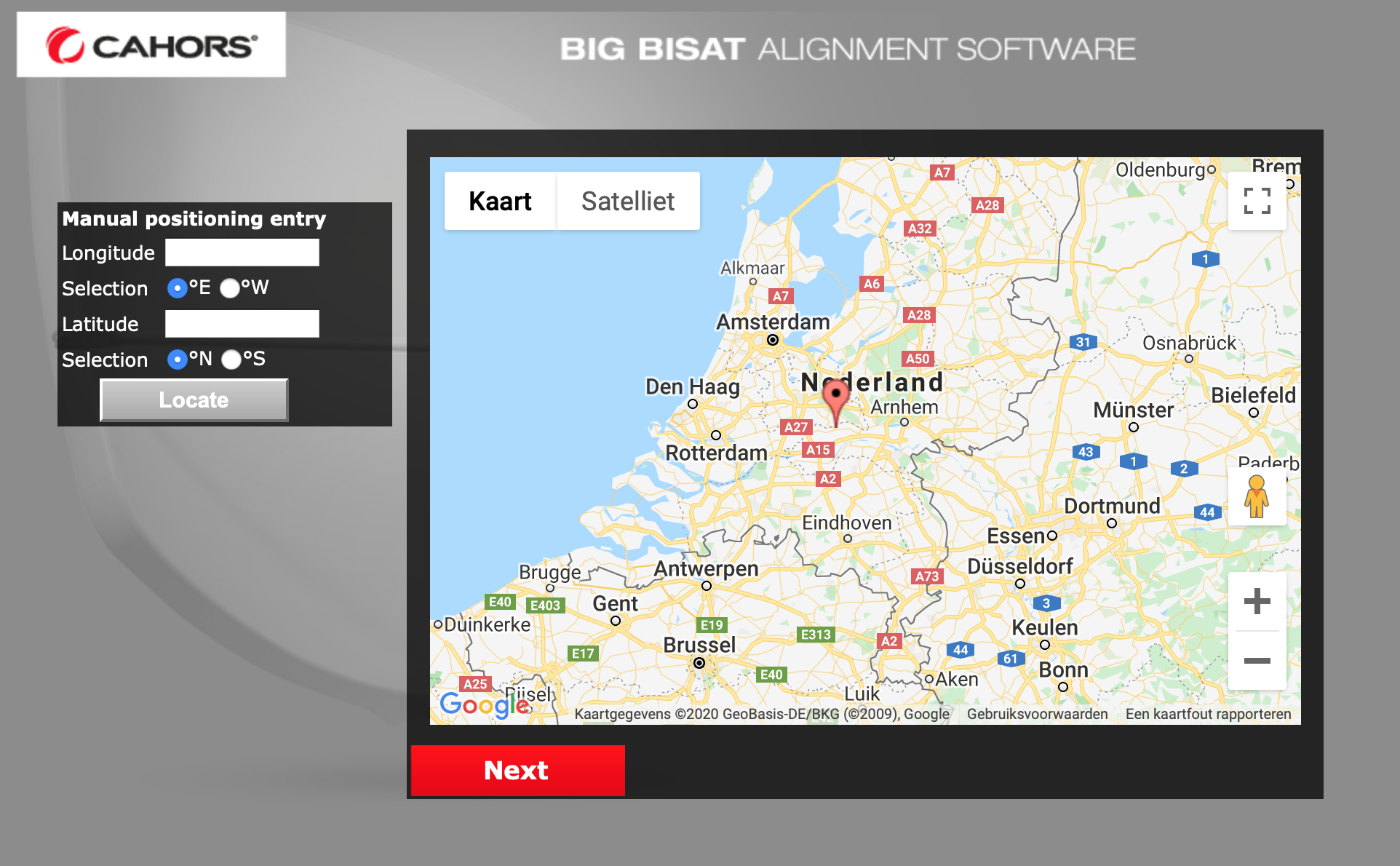

Ik doe iets niet goed ,ik kan nederland  niet invoeren bij Europa
Je moet het ballonetje verplaatsen op de kaart en je coordinaten invoeren bij longitude & latitude.
Wat is dat moelijk zeg amaai.🤢

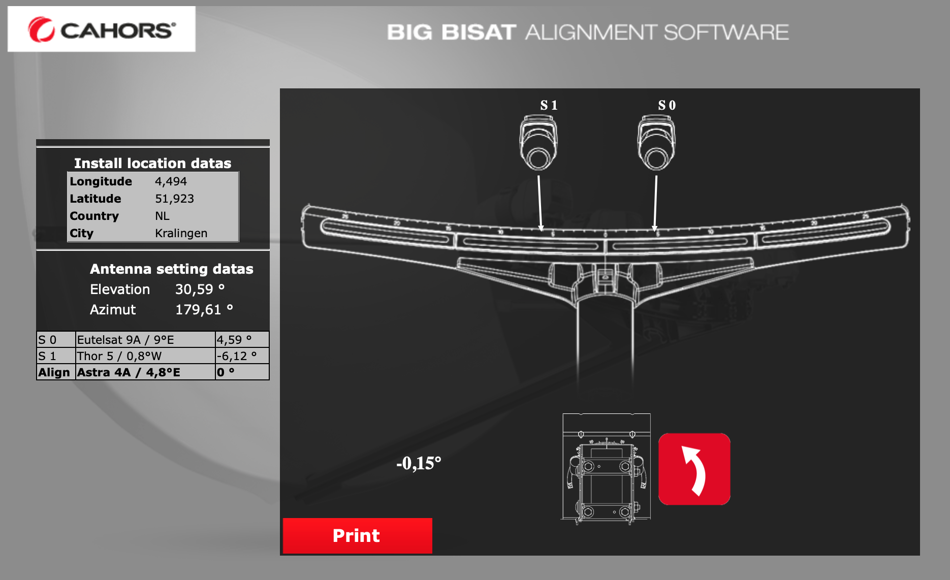

Ik heb deze coordinaten gebruikt voor de stad Kralingen als voorbeeld en bij mij lukt het wel.
2 uren geleden, patje7of9 zei:
Nee, dat is niet nodig.
Of je zet het ballonnetje op de juiste plek op de kaart waarbij je deze natuurlijk in kunt zoomen of je vult de coördinaten in waarbij je er dan wel aan moet denken dat je op deze Franse site eerst de Longitude moet invullen en dan de Latitude en dat is ongebruikelijk want normaal vul je eerst de Latitude in en dan de Longitude, dus voor midden Nederland  52 noord en 5 oost en geen 5 oost en 52 noord

4 uren geleden, RicardoBelli zei:
Als ik coordinaten LONG=5, Lat=52 invoer voor midden Nederland, kom ik niet eens langs een scherm om Nederland in te moeten voeren (dat is alleen in bepaalde werelzones geloof ik, dat je land of regio nog extra moet invoeren?).
Als je LAT- en LONG-waarden verwisselt, kom je ergens bij Somalie uit, en moet je inderdaad een regio invoeren, zie ik.
Dus met welke coordinaten werk jij?
