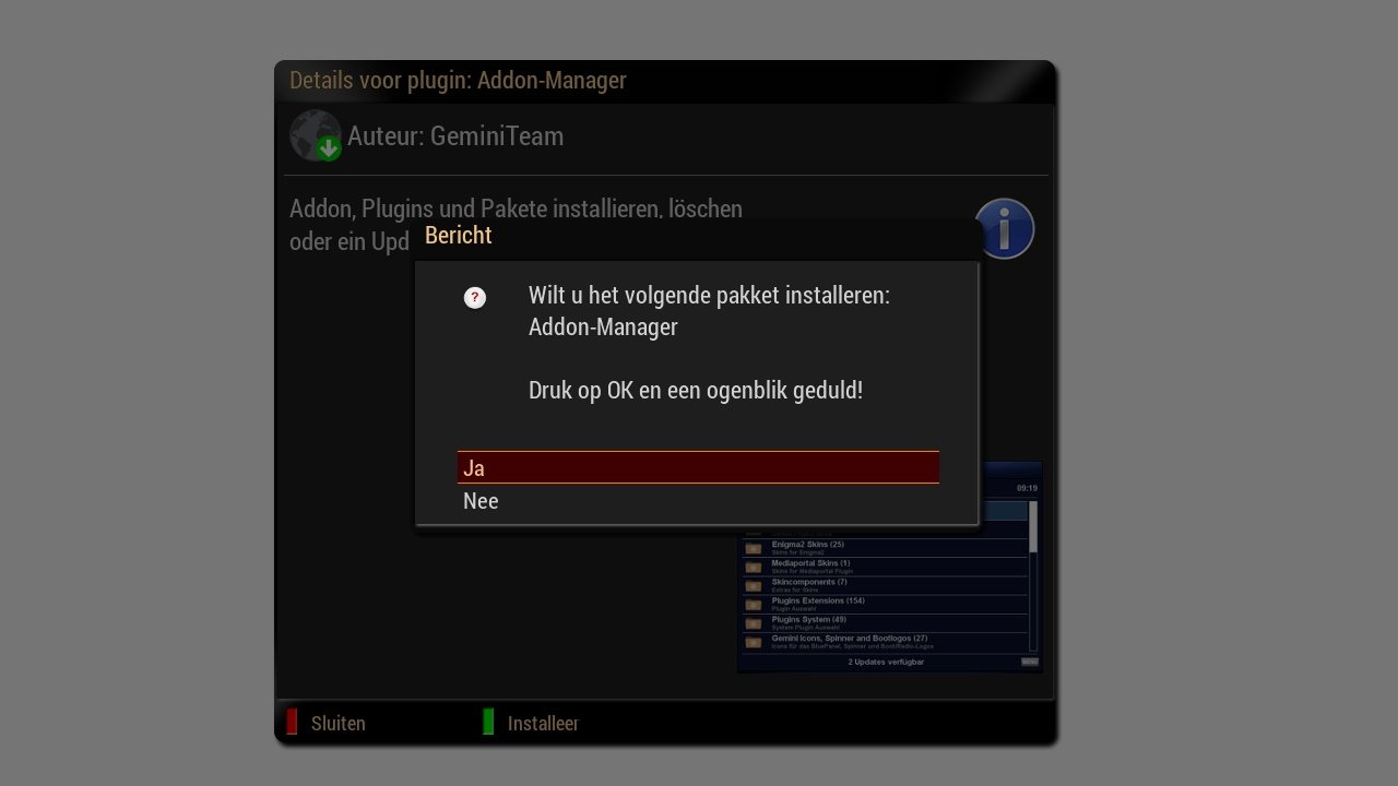

Ook al meerdere keren deze link geprobeerd met de plugin in Temp:
apt update && wget -O /tmp/geminilocale_all.deb http://download.blue-panel.com/geminilocale_gp4.php && dpkg -i /tmp/geminilocale_all.deb
Helaas blijft hij bij mij foutmeldingen geven. Zowel in flash, als in BA

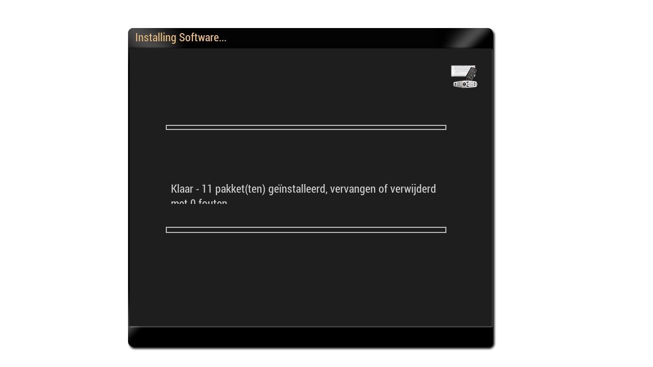

Ik krijg in ieder geval geen foutmelding te zien wanneer ik iets installeer.
(vb. een skin via /tmp geïnstalleerd)

root@dm920:~# cd /tmp
root@dm920:/tmp# dpkg -i *.deb
Selecting previously unselected package enigma2-skin-myflow.
(Reading database ... 12252 files and directories currently installed.)
Preparing to unpack enigma2-skin-myflow_1.3r8_all.deb ...
Unpacking enigma2-skin-myflow (1.3r8) ...
Setting up enigma2-skin-myflow (1.3r8) ...
root@dm920:/tmp#

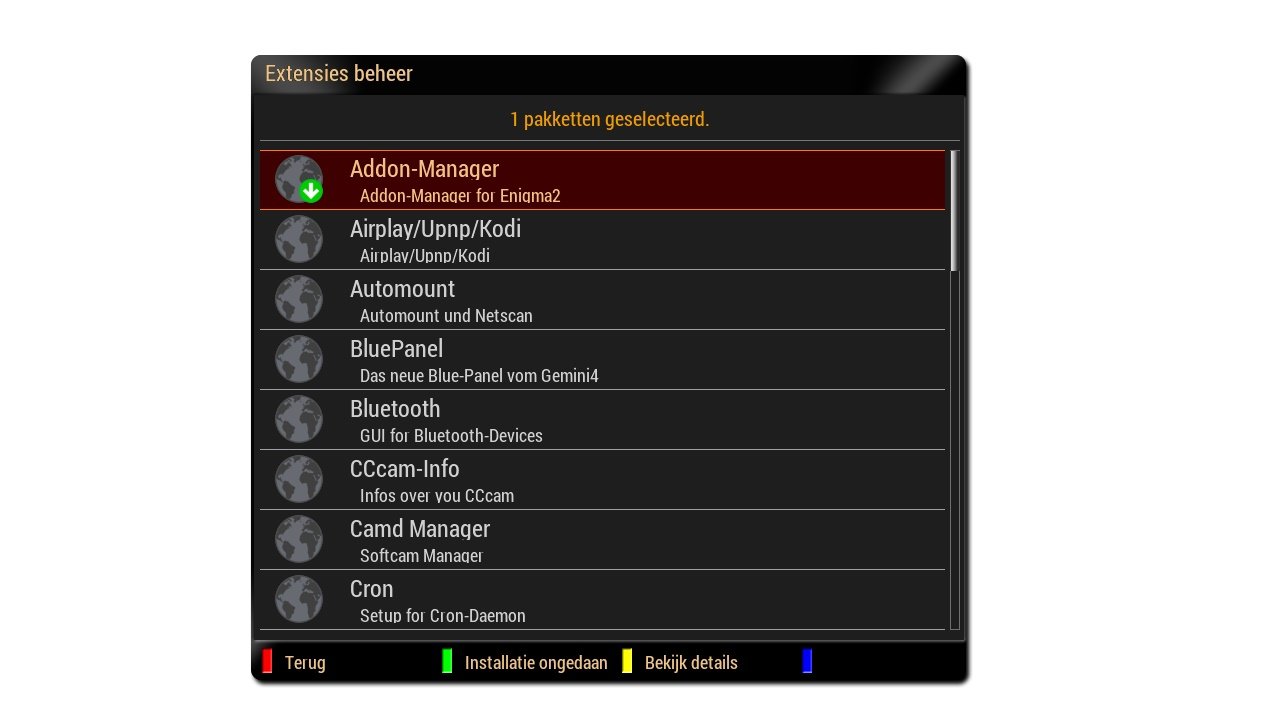

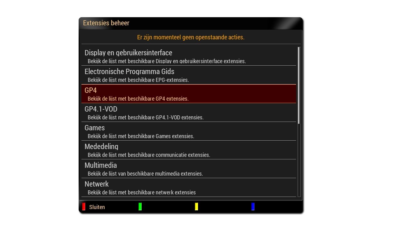

IIk.heb eerst een online orginele image geïnstalleerd, en daarna  de Merlin image.
Toen de GP4 plugin geïnstalleerd, en geactiveerd via Extensies beheer.
En nu is het gelukt.ik ben je wederom erg dankbaar, en vindt jou echt een. Aanvulling op dit forum. Ik zal morgen proberen om BA weer te installeren, voor vanavond ben er klaar mee, maar het draaid weer als een 🚆

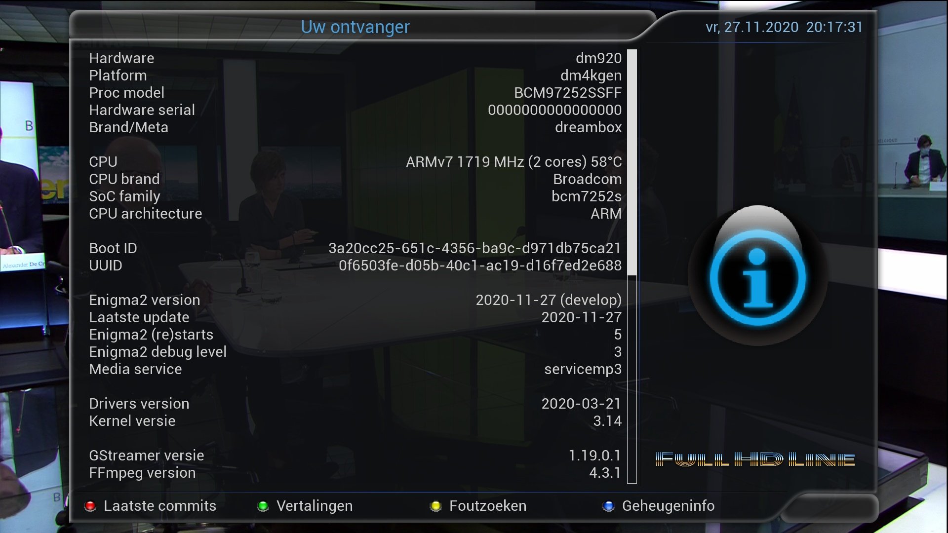

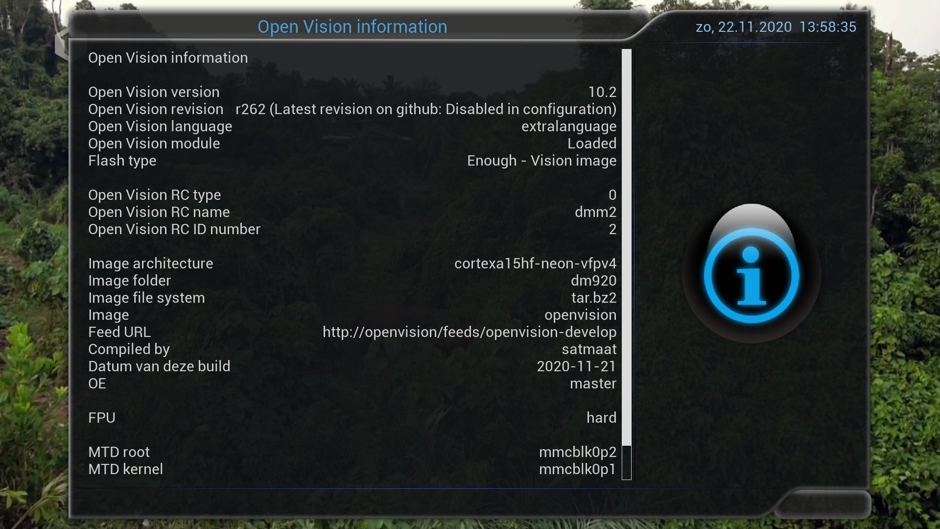

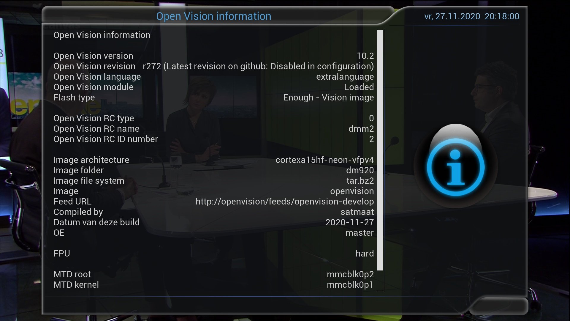

openVision-10.2 - r262 - dm920
- CCcam 2.3.8, oscam-emu 11678, oscam 11678
- sat zenderlijst met abertis 30.0°W (heb geen satelliet, dus niet getest)
(image download link is tijdelijk)
https://www.mediafire.com/file/yk6orko4g9rywdt/openVision-10.2-r262-dm920.tar.gz/file

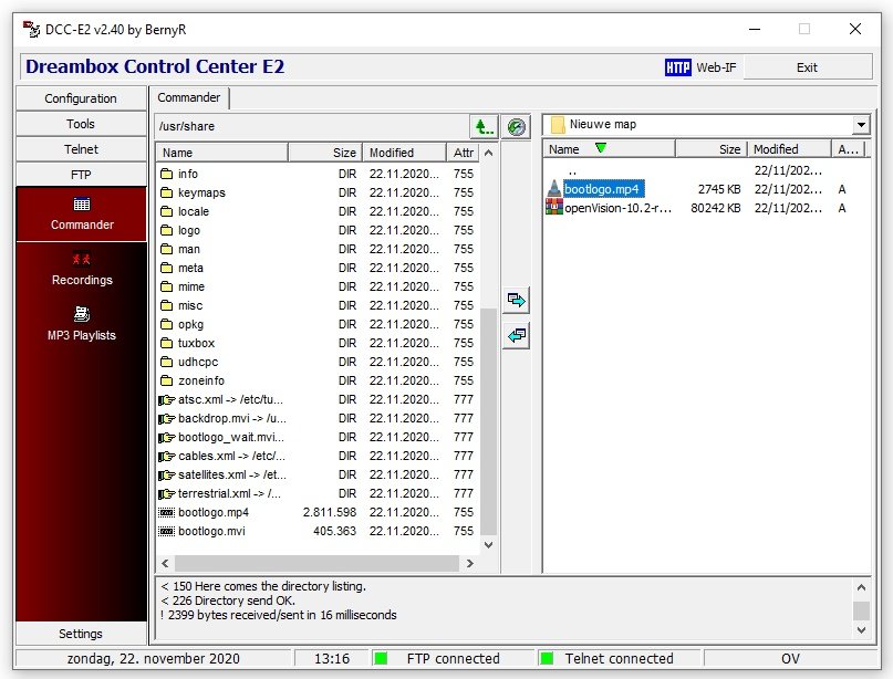

bootlogo.mp4 voor een video bootlogo bij het opstarten, heb ik weggelaten uit het image.
Wie dat wil kan een korte bootlogo.mp4 video splash screen toevoegen aan de map /usr/share/

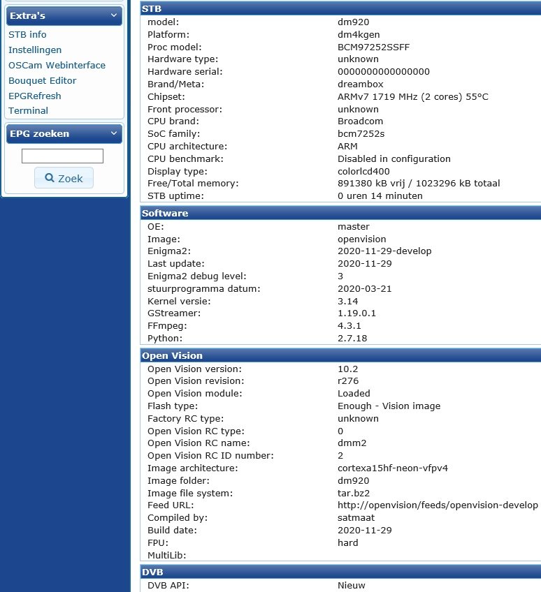

openVision -10.2 - r276 - dm920 (29-11-2020)
DM920: openvision-enigma2-develop-extralanguage-python2-10.2-r276-dm920
= standaard image (zonder aanpassingen)
Login:
username: root
password: openvision
download:
https://www.mediafire.com/file/ms6b8bgw3olk3j3/openvision-enigma2-develop-extralanguage-python2-10.2-r276-dm920_web.zip/file
DM920: Backup-image openVision-10.2-r276-dm920
= back-up image (met aanpassingen)
Login:
username: root
password: dreambox
- Abertis 30.0°W, BBC 27.5°W, RTRS T2-MI PLP 54.9°E, … (zit in de zenderlijst)
download:
https://www.mediafire.com/file/9zdi6m66kphll6r/openVision-10.2-r276-dm920.tar.gz/file

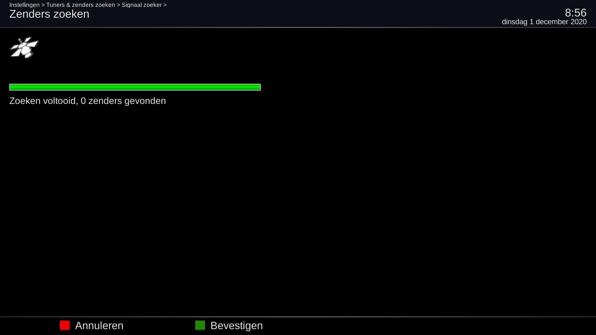

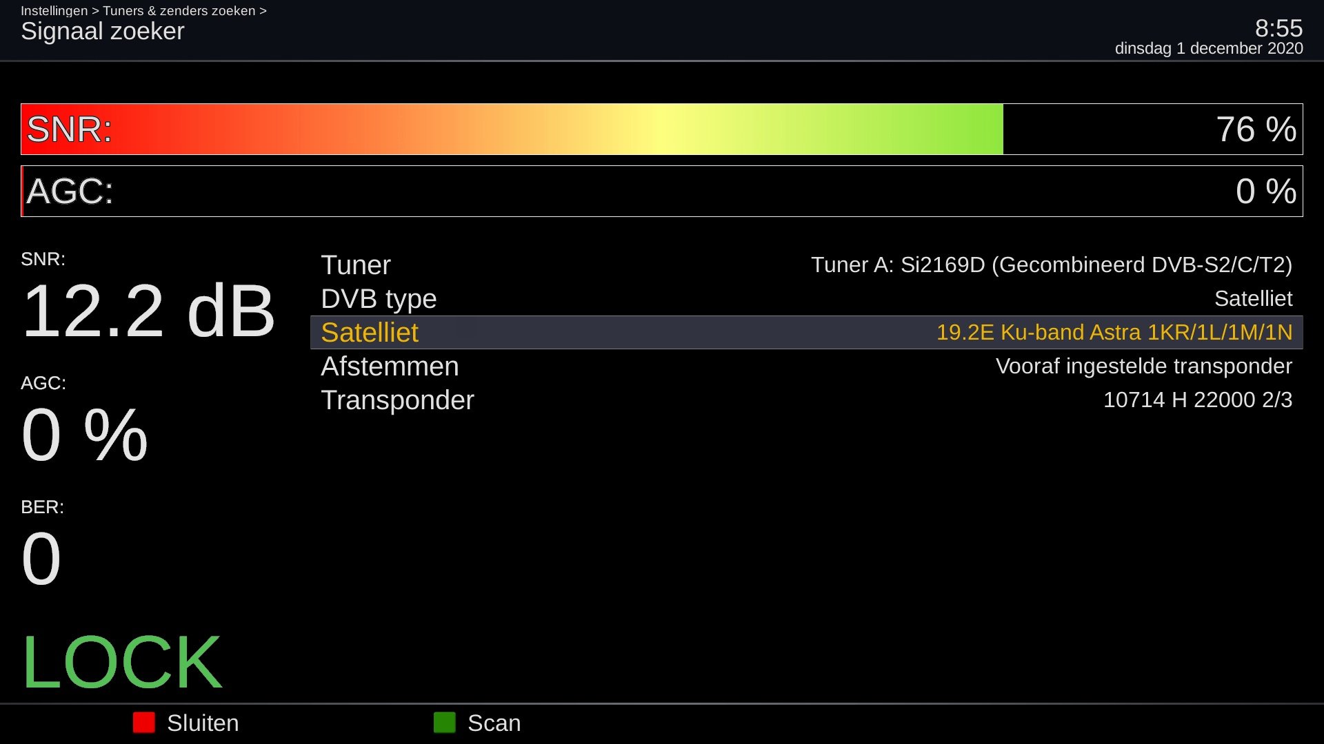

Deze fake image voor de DM920 zitten vol met bugs.
Als ik bij signaalzoeker wil scannen vindt deze geen zenders terwijl ik voldoende signaal heb.

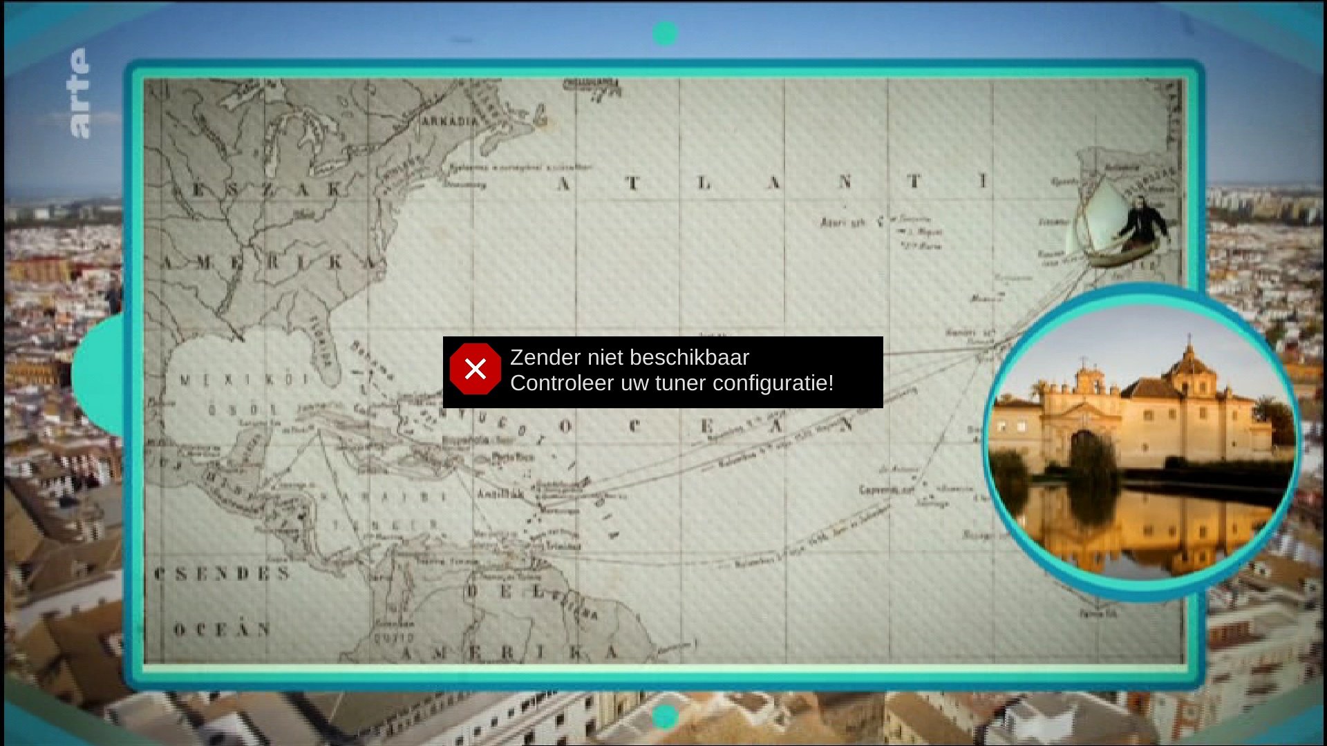

Bij het veranderen van satelliet kan ik maar enkele zenders bekijken bij andere de melding Zender niet beschikbaar.
Ik zou zeggen blij weg van deze fakes images ga beter voor een Dream Os image.

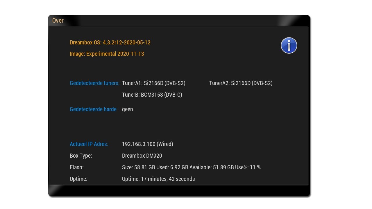

Bij Dream OS images zoals merlin 4 en andere heb ik totaal geen problemen met ontvangst van zenders.
Terwijl bij de openvison image voor DM920 vele functies vastlopen, zwart scherm,...🤮

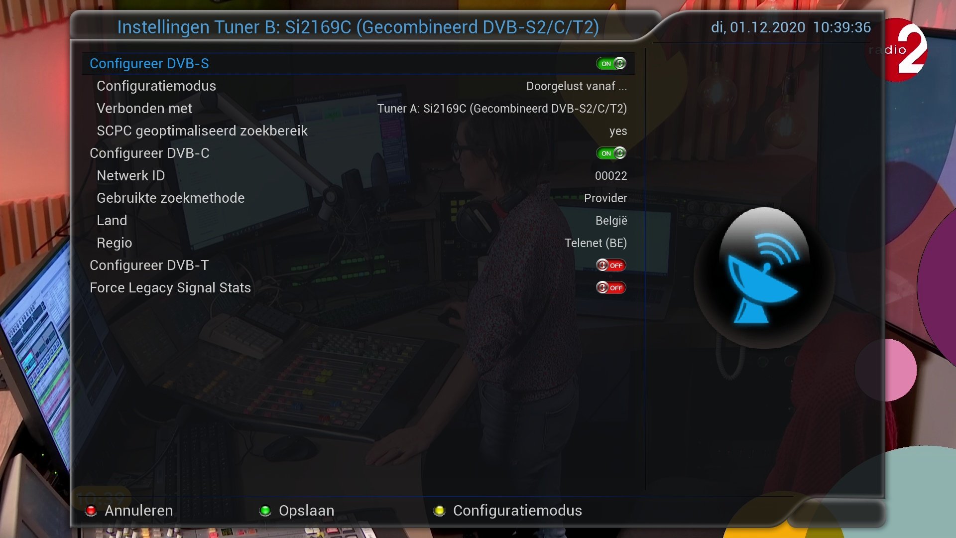

Spijtig dat het bij jou niet naar behoren werkt.
Bij de één werkt het goed en bij de ander weer niet (ligt aan welke tuner men heeft)
Zelf gebruik ik ook een dreamOS image in de flash. De overige images in multiboot.

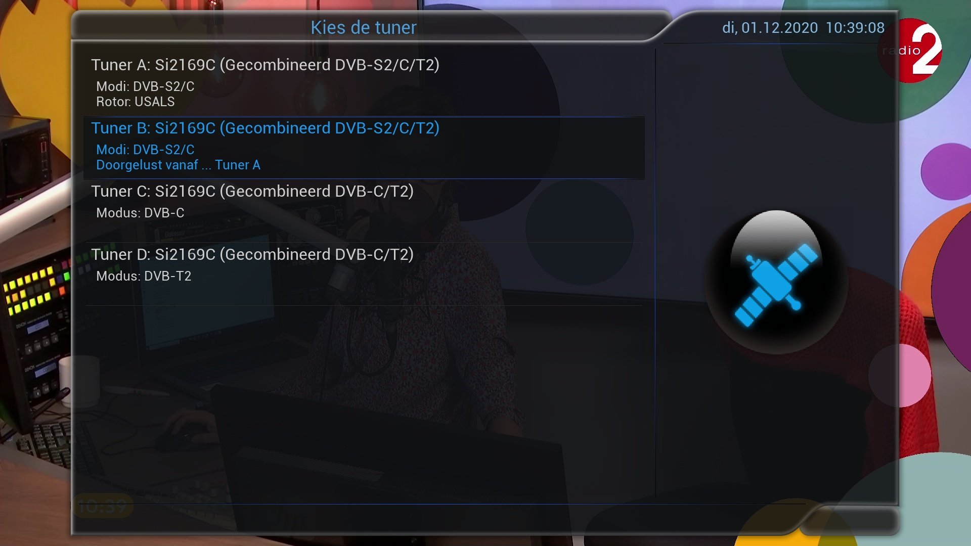

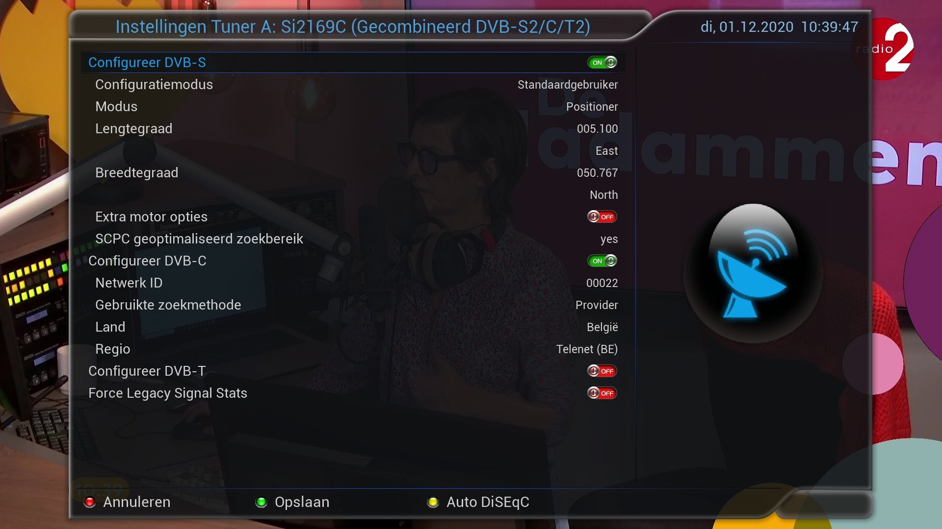

Het lijkt er op dat de tunerconfiguratie van de triple tuner niet in orde is.
Probeer andere combinaties (interne doorlus). Hoe heb je het nu ingesteld ?
