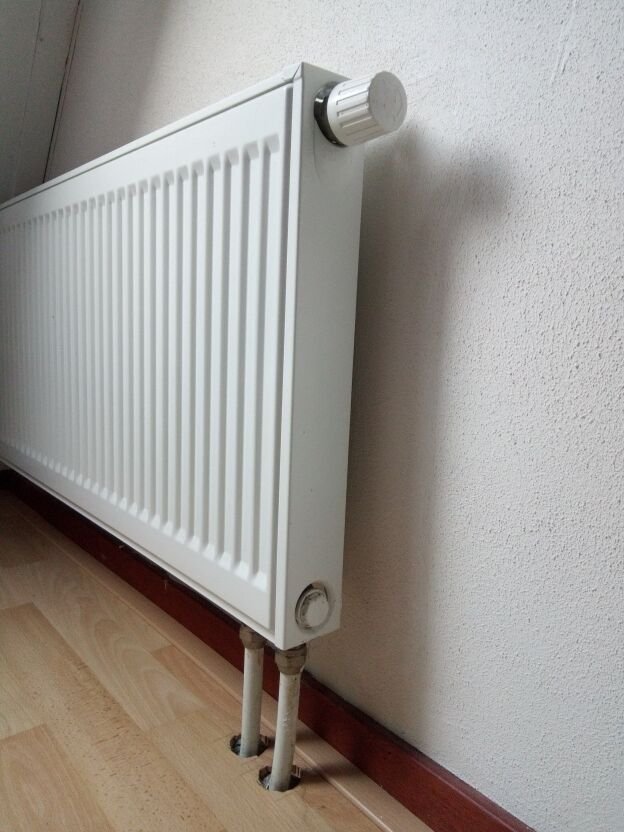

--verwijderd-- Geplaatst: 8 november 2020 Geplaatst: 8 november 2020 Gezien dat hier kennelijk de nodige kennis van CV installaties aanwezig is kunnen jullie me misschien op weg helpen met het volgende. Ik ben een kamertje aan het opknappen en wil de radiator verwijderen om er achter te kunnen schoonmaken en schilderen, en om de radiator zelf grondig te reinigen. Als ik wat op internet zoek word er gesproken over een voetventiel dat je kan afsluiten. Dat kan ik niet vinden op deze radiator. Het ronde dopje onderaan blijkt een aftappunt te zijn. Eigenlijk denk ik dat ik het water tot onder het niveau van de radiator moet aflaten om het zonder problemen te verwijderen. Dat lijkt me nog al een klus! Ik weet niet hoeveel er in het systeem zit maar vast meer dan een emmertje vol en dat past ook niet onder dat lage aftappunt. De betreffende radiator staat op de verdieping en de CV installatie op zolder. Als dit succes heeft wil ik dit eigenlijk ook met alle andere kamers en radiatoren doen. B.v. in de woonkamer zijn de interne lamellen een vieze stof en web bende. Zou die radiator in de woonkamer nog te hanteren zijn? Het geval is 220cm lang en 25 cm hoog. Dat is ook de enige 'grote' radiator, de andere zijn allemaal 'kleintjes' zoals die op de foto.
Moderator ceesv Geplaatst: 8 november 2020 Moderator Geplaatst: 8 november 2020 Helaas een 2 pijp systeem? Dat wordt aftappen. Gaat niet bestaat niet! 65" 4-K OLED, Vu+ Duo 4K SE BT, Vu+ Solo 4K, Rebox-8500, Rebox-8000, Wavefrontier T-90, Satlook Digital NIT, Megasat HD5 Combo Gebruik je een advertentie blocker? Maak dan een uitzondering voor onze website. Zonder advertentie (inkomsten) kan deze site niet voortbestaan.
D.Quijote Geplaatst: 8 november 2020 Geplaatst: 8 november 2020 Zit er tussen die 2 leidingen geen koppelstuk, om die aan de radiator aan te sluiten.? M7 sat 801, Amiko HD 8155 en HD 8165 + combo
Con Geplaatst: 8 november 2020 Geplaatst: 8 november 2020 (aangepast) Zo te zien lopen de kunststof leidingen in de cementdekvloer. Dan is er, als het goed is, op de verdieping ook een verdeler voor de betreffende verdieping. Wellicht kun je daar een groep afsluiten, plaats even een foto van die verdeler. 8 november 2020 aangepast door Con Groet, Con. Gloeiende, gloeiende, een beetje humor moet kunnen, anders ga je maar ergens anders heen.. Sinds november 2024 gelukkig weer glasvezel via KPN. Internet/PC: modem/router Fritzbox en TP-Link accesspoint, switch (8), switch (4) PC: Intel Nuc i7 met W11. Laptop Thinkpad met W11 met 24H2. Asus Gigabyte Home Assistant, 20 Shelly's en 2 ESP-tjes en Zigbee.
Con Geplaatst: 8 november 2020 Geplaatst: 8 november 2020 (aangepast) 53 minuten geleden, ceesv zei: Helaas een 2 pijp systeem? Dat wordt aftappen. Dat kun je aan de foto niet zien. Er zijn 2 mogelijkheden; - de leidingen worden doorgelust naar de volgende radiator (eenpijp-systeem) - iedere radiator heeft zijn eigen 2 leidingen aanvulling: in dit geval heb je vrijwel zeker een verdeler en verzamelaar op de verdieping Bij een eenpijp-systeem loopt vanaf de verdeler één pijp naar de eerste radiator, de uitgaande leiding van de radiator gaat als aanvoer naar de volgende radiator enzovoort. Bij de laatste radiator gaat de afgaande leiding als "retour" naar een retourverdeler (verzamelaar). Afhankelijk van het aantal radiatoren (lees kiloWattjes) heb je op een verdieping één of 2 lussen. 8 november 2020 aangepast door Con Groet, Con. Gloeiende, gloeiende, een beetje humor moet kunnen, anders ga je maar ergens anders heen.. Sinds november 2024 gelukkig weer glasvezel via KPN. Internet/PC: modem/router Fritzbox en TP-Link accesspoint, switch (8), switch (4) PC: Intel Nuc i7 met W11. Laptop Thinkpad met W11 met 24H2. Asus Gigabyte Home Assistant, 20 Shelly's en 2 ESP-tjes en Zigbee.
Moderator ceesv Geplaatst: 8 november 2020 Moderator Geplaatst: 8 november 2020 Maar Con, op de foto is geen herkenbaar eenpijp voet ventiel te zien. Daardoor kreeg ik de indruk dat hier een 2 pijp systeem is toegepast. Maar er is slechts een foto, ter plaatse is het wat eenvoudiger om te beoordelen wat er geplaatst is. Verder ben jij de specialist, ik leer graag wat bij! Gaat niet bestaat niet! 65" 4-K OLED, Vu+ Duo 4K SE BT, Vu+ Solo 4K, Rebox-8500, Rebox-8000, Wavefrontier T-90, Satlook Digital NIT, Megasat HD5 Combo Gebruik je een advertentie blocker? Maak dan een uitzondering voor onze website. Zonder advertentie (inkomsten) kan deze site niet voortbestaan.
Con Geplaatst: 8 november 2020 Geplaatst: 8 november 2020 (aangepast) 7 minuten geleden, ceesv zei: Maar Con, op de foto is geen herkenbaar eenpijp voet ventiel te zien. Daardoor kreeg ik de indruk dat hier een 2 pijp systeem is toegepast. Maar er is slechts een foto, ter plaatse is het wat eenvoudiger om te beoordelen wat er geplaatst is. Verder ben jij de specialist, ik leer graag wat bij! Ho, ho, ik kan er óók naast zitten hoor. Hoe meer opmerkingen er geplaatst worden des te meer we hier komen tot aan alle kanten belichtte opties. Ik kan niet inschatten wat de zeskant voor een functie heeft aan de rechterzijde. Het kan een blindstop zijn, het kan ook toegang verlenen tot het onderblok. Een foto vanaf de onderkant kan uitsluitsel geven. 8 november 2020 aangepast door Con Groet, Con. Gloeiende, gloeiende, een beetje humor moet kunnen, anders ga je maar ergens anders heen.. Sinds november 2024 gelukkig weer glasvezel via KPN. Internet/PC: modem/router Fritzbox en TP-Link accesspoint, switch (8), switch (4) PC: Intel Nuc i7 met W11. Laptop Thinkpad met W11 met 24H2. Asus Gigabyte Home Assistant, 20 Shelly's en 2 ESP-tjes en Zigbee.
D.Quijote Geplaatst: 8 november 2020 Geplaatst: 8 november 2020 Maak eens een foto van de onderkant M7 sat 801, Amiko HD 8155 en HD 8165 + combo
wanderer Geplaatst: 8 november 2020 Geplaatst: 8 november 2020 (aangepast) ik denk dat het een radiator is die bestaat uit vertikale elementen, de schroef onderin is om elementen aan elkaar te koppelen, deze radiator heeft een losse omkapping of hoe heet dat....ik kan me vergissen... 8 november 2020 aangepast door wanderer Samsung 40D6510WS

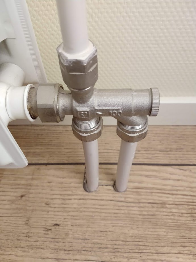

Adeo Geplaatst: 8 november 2020 Geplaatst: 8 november 2020 is inderdaad moeilijk te zien of er nog een omkapping over de radiator zit, toch lijkt tie wel een beetje op onderstaande. En daar zit achter de dop rechts wel degelijk een voetklep.
D.Quijote Geplaatst: 8 november 2020 Geplaatst: 8 november 2020 Zijn het niet gewoon afdekplaatjes ? M7 sat 801, Amiko HD 8155 en HD 8165 + combo
Con Geplaatst: 8 november 2020 Geplaatst: 8 november 2020 (aangepast) 2 uren geleden, Adeo zei: is inderdaad moeilijk te zien of er nog een omkapping over de radiator zit, toch lijkt tie wel een beetje op onderstaande. En daar zit achter de dop rechts wel degelijk een voetklep. Ah, dat is een Herz, ik ga op zoek... het hartje op het blok onthulde dat. Maar is duidelijk geen foto van de situatie. Dit is tricky. Ik denk niet dat jij dit onderblok hebt. Jij hebt sowieso een H-blok. 8 november 2020 aangepast door Con Groet, Con. Gloeiende, gloeiende, een beetje humor moet kunnen, anders ga je maar ergens anders heen.. Sinds november 2024 gelukkig weer glasvezel via KPN. Internet/PC: modem/router Fritzbox en TP-Link accesspoint, switch (8), switch (4) PC: Intel Nuc i7 met W11. Laptop Thinkpad met W11 met 24H2. Asus Gigabyte Home Assistant, 20 Shelly's en 2 ESP-tjes en Zigbee.

--verwijderd-- Geplaatst: 8 november 2020 Auteur Geplaatst: 8 november 2020 Bedankt voor alle reacties. Op de verdieping weet ik niets wat ook maar op een verdeler lijkt. Die zal er dan wel niet zijn. Een foto van onderen kan ik morgen bij daglicht maken. Zoals in de openingspost gezegd, als ik de dop, schroef of zeskant aan de onderkant los draai komt er water uit. De radiator in de kamer ernaast zit op dezelfde plek aan de andere kant van de muur. Maar met de regelknop aan de dakzijde, erg onhandig, wie bedenkt zoiets?
