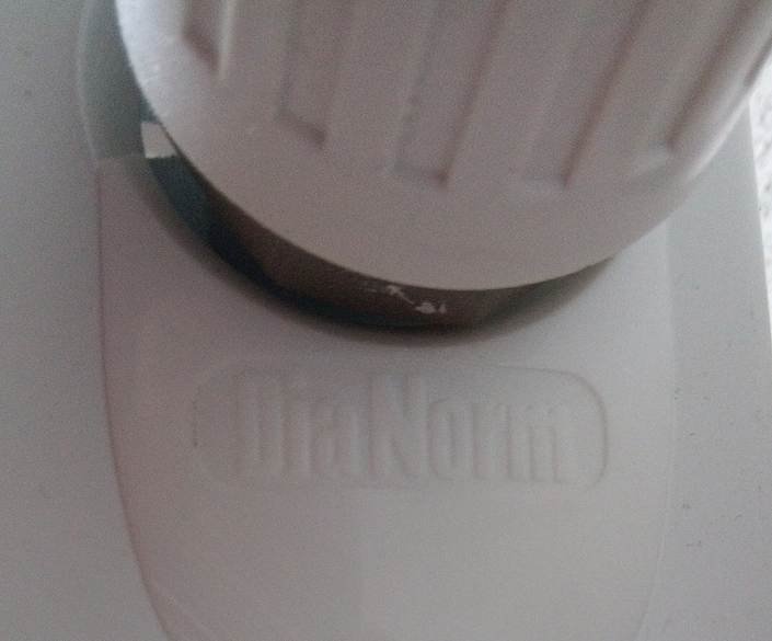

Con Geplaatst: 8 november 2020 Geplaatst: 8 november 2020 (aangepast) 3 uren geleden, vansloneker zei: Bedankt voor alle reacties. Op de verdieping weet ik niets wat ook maar op een verdeler lijkt. Die zal er dan wel niet zijn. Kijk nog eens in een of andere kast, badkamer, achter een wasmachine of duister hoekje, het kan bijna niet anders. Ook op de begane grond moet ook er een zitten, vaak onder de trap of in de meterkast. Een foto van onderen kan ik morgen bij daglicht maken. Zoals in de openingspost gezegd, als ik de dop, schroef of zeskant aan de onderkant los draai komt er water uit. De radiator in de kamer ernaast zit op dezelfde plek aan de andere kant van de muur. Maar met de regelknop aan de dakzijde, erg onhandig, wie bedenkt zoiets? Maak ook gelijk even een foto van de bediening, volgens mij staat daar een merkje op. 8 november 2020 aangepast door Con Groet, Con. Gloeiende, gloeiende, een beetje humor moet kunnen, anders ga je maar ergens anders heen.. Sinds november 2024 gelukkig weer glasvezel via KPN. Internet/PC: modem/router Fritzbox en TP-Link accesspoint, switch (8), switch (4) PC: Intel Nuc i7 met W11. Laptop Thinkpad met W11 met 24H2. Asus Gigabyte Home Assistant, 20 Shelly's en 2 ESP-tjes en Zigbee.

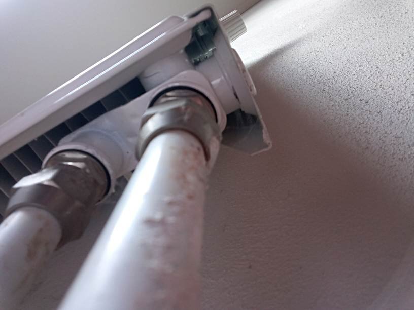

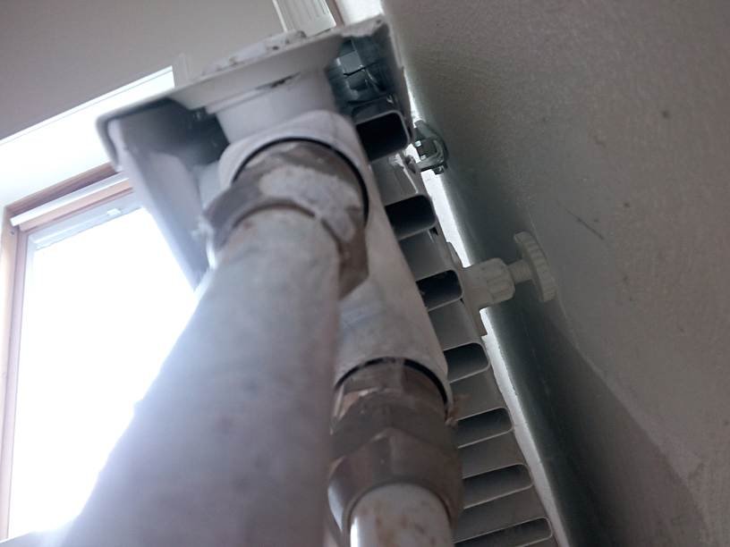

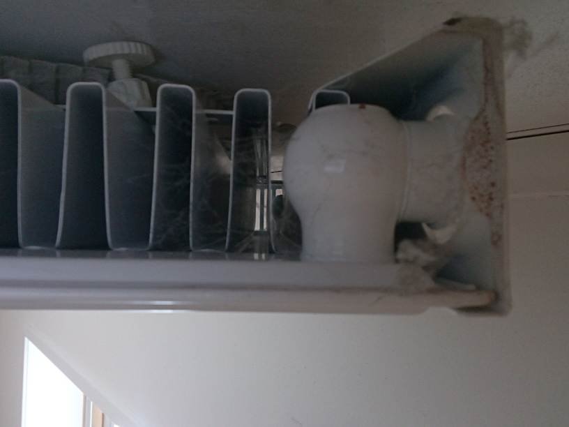

--verwijderd-- Geplaatst: 9 november 2020 Auteur Geplaatst: 9 november 2020 (aangepast) 17 uren geleden, D.Quijote zei: Daar lijkt het wel op, goed gevonden! Ze willen nog niet zomaar los. Ik kan nog geen duidelijke handleiding vinden. Op de foto's de onderkant met de pijpjes, het merk en de andere kant van onder waar ook een aftappunt lijkt te zitten. Er is nergens een verdeelpunt met afsluiters te vinden, ook niet onder de CV ketel, dat is er gewoon niet. Zal wel te veel gekost hebben. 9 november 2020 aangepast door vansloneker

Con Geplaatst: 9 november 2020 Geplaatst: 9 november 2020 (aangepast) Oké, het is dus Dianorm met 6 aansluitingen. @ceesv Zo zie je maar, jij had het goed! In de bijlage zie je de aansluitmogelijkheid de getekende afsluiters zijn een optie en niet van toepassing voor TS. Dianorm.pdf Dat wordt dus aftappen van de installatie. Ik zou op de begane grond een aftapmogelijkheid zoeken en de aftapslang op een meter hoogte te houden. Dan blijft de begane grond vol zitten. Eerst wel ff de ketel uit... 9 november 2020 aangepast door Con Groet, Con. Gloeiende, gloeiende, een beetje humor moet kunnen, anders ga je maar ergens anders heen.. Sinds november 2024 gelukkig weer glasvezel via KPN. Internet/PC: modem/router Fritzbox en TP-Link accesspoint, switch (8), switch (4) PC: Intel Nuc i7 met W11. Laptop Thinkpad met W11 met 24H2. Asus Gigabyte Home Assistant, 20 Shelly's en 2 ESP-tjes en Zigbee.
