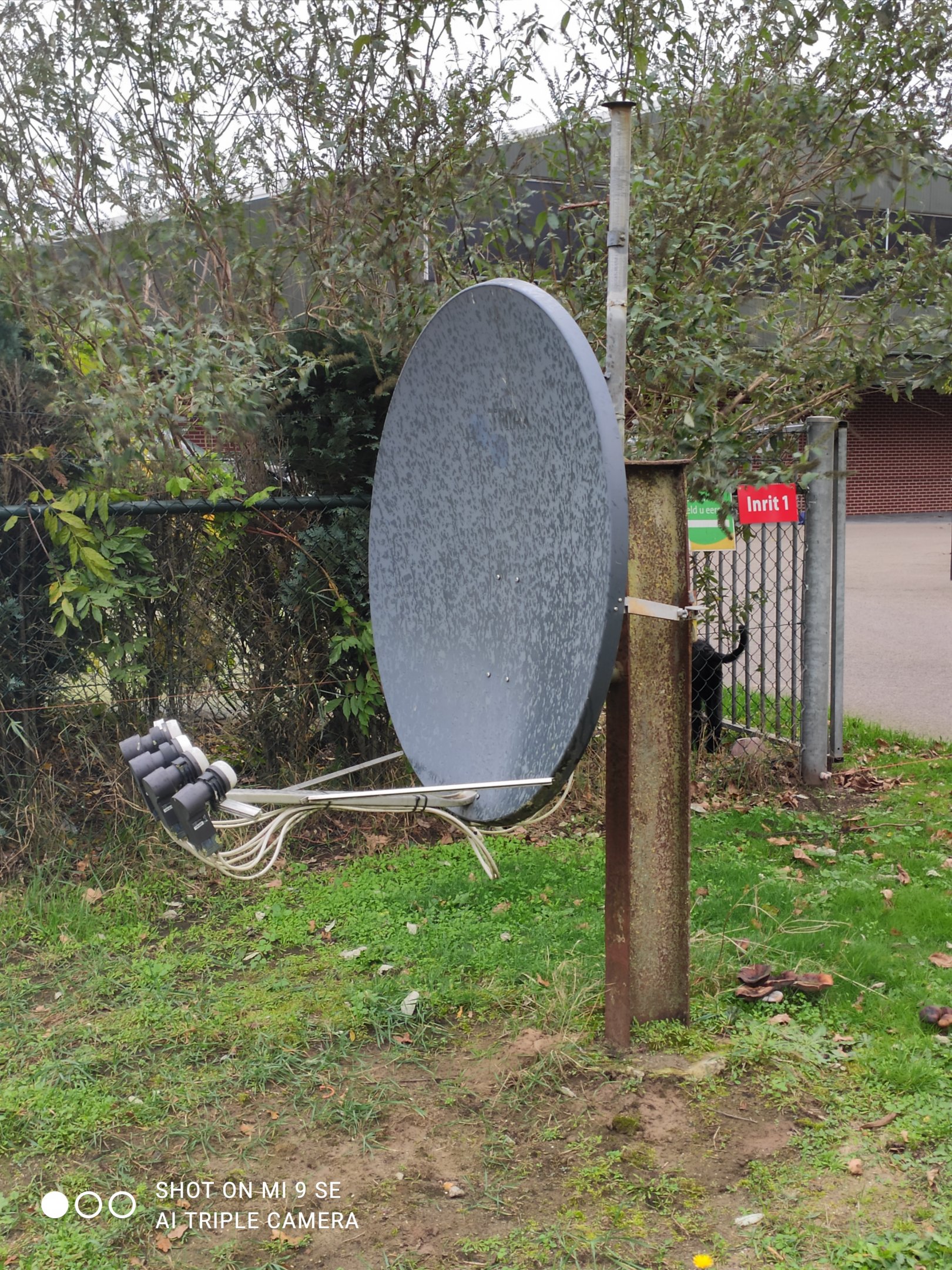

jackren Geplaatst: 15 november 2020 Auteur Geplaatst: 15 november 2020 zoals je ziet , is de schotel flink verstevigd. waait nu flink hier en schotel wiebelt nu ook wat, beeld is goed op meeste zenders alleen op zwakkere zenders/lnb.s niet. dacht dat met alleen 2 lnb's de opstelling wat stabieler zou worden en ook minder kans op happeringen in de switch.
jackren Geplaatst: 15 november 2020 Auteur Geplaatst: 15 november 2020 38 minuten geleden, Ventura zei: Indien u de triax 110 hergebruikt. Dan zal ik voor de volgende adviseren: Lnb: Inverto ultra black Diseqc: Triax MFD-21 of Spaun SAR 212 Triax Flexi-block @Ventura, hier kan ik wat mee. zijn er misschien ook duo LNB's voor alleen astra2 en astra3? Indien ik kies voor de Triax Flexi-block moet ik schotel dan opnieuw uitrichten, en zo ja, op welke kop?
Sprietje Geplaatst: 15 november 2020 Geplaatst: 15 november 2020 (aangepast) Maar wat moet je nu regelmatig bijstellen om weer sterk signaal te krijgen? De schoren zijn ook wel erg laag aan de schotel bevestigd. Daardoor krijg je grote trekkrachten aan de schotelrand die de schotel kunnen vervormen en daardoor minder versterking geeft. Maar heb je de rail wel op de juiste schuinte staan en de lnb's op de juiste afstanden? Ik zie de schotel ook maar weinig achterover staan. Dat zou kunnen betekenen dat de lnb-arm te ver omlaag staat. je krijgt dan een grotere offset waardoor de schotel meer voorover gezet moet worden. Heb je al eens gekeken wat er gebeurt als je de rail van de arm verwijderd en de schoren los maakt? Komt de arm dan omhoog? 15 november 2020 aangepast door Sprietje
jackren Geplaatst: 15 november 2020 Auteur Geplaatst: 15 november 2020 1 uur geleden, Sprietje zei: Maar wat moet je nu regelmatig bijstellen om weer sterk signaal te krijgen? De schoren zijn ook wel erg laag aan de schotel bevestigd. Daardoor krijg je grote trekkrachten aan de schotelrand die de schotel kunnen vervormen en daardoor minder versterking geeft. Maar heb je de rail wel op de juiste schuinte staan en de lnb's op de juiste afstanden? Ik zie de schotel ook maar weinig achterover staan. Dat zou kunnen betekenen dat de lnb-arm te ver omlaag staat. je krijgt dan een grotere offset waardoor de schotel meer voorover gezet moet worden. Heb je al eens gekeken wat er gebeurt als je de rail van de arm verwijderd en de schoren los maakt? Komt de arm dan omhoog? gewoon de complete rail of schotel wat links of rechts duwen en kijken wat effect heeft, veert wel terug maar vaak helpt het voldoende. heb eerst schotel jaren gebruikt zonder schoren, maar toen stond er ook nog wat windbeschutting, nu staat ie helemaal vrij in de wind. heb schotel jaren terug afgesteld volgens een beschrijving van jouw , Sprietje. Schoren los, zakt de arm eerder verder door dan omhoog komen. Hoek van de schotel moet ongeveer goed zijn, heb ik volgens beschrijving op aantal graden goed gezet, hoek arm heb ik mijn twijfels over, weet iemand wat deze origineel moet zijn tov de schotel? Vind het Triax schotel mechanisme nogal "tuttifrutti".

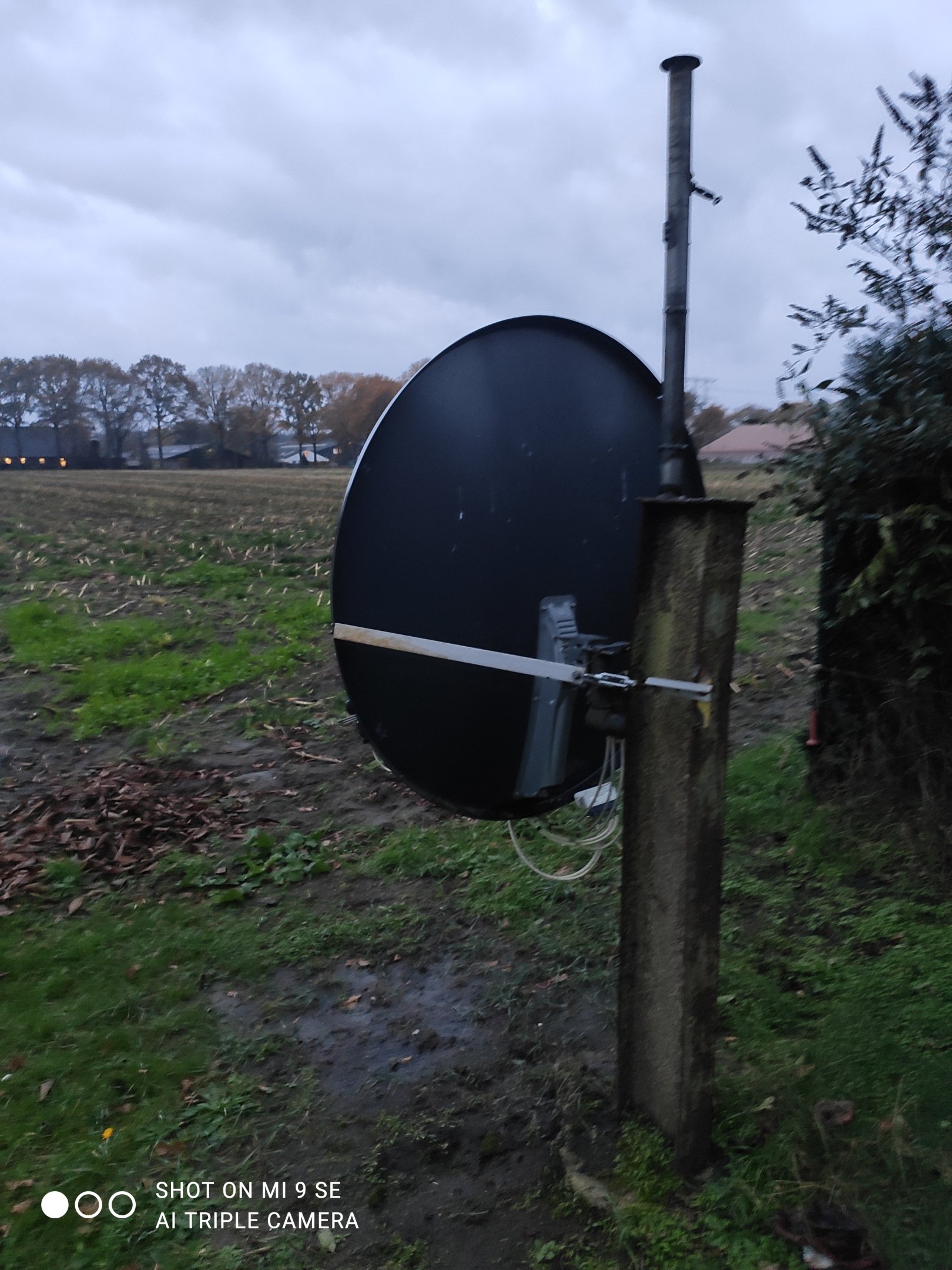

minplus Geplaatst: 15 november 2020 Geplaatst: 15 november 2020 De Triax 110 is verhoudingsgewijs een redelijk wrakke schotel in de zin dat hij bij wat meer wind zelf gaat zwabberen. Wat dat betreft liever een andere. Met schoren naar halverwege de schotel wordt het wel wat beter want de huidige heb je bijna niets aan. Maar ik zit ook wat vreemd naar je bevestiging te kijken. Heb je een foto schuin van achteren? 3x VU+ met Open Pli , 2 Gregorians, 1 Big bisat, 1 Oled en 2 LCD's
jackren Geplaatst: 15 november 2020 Auteur Geplaatst: 15 november 2020 3 minuten geleden, minplus zei: De Triax 110 is verhoudingsgewijs een redelijk wrakke schotel in de zin dat hij bij wat meer wind zelf gaat zwabberen. Wat dat betreft liever een andere. Met schoren naar halverwege de schotel wordt het wel wat beter want de huidige heb je bijna niets aan. Maar ik zit ook wat vreemd naar je bevestiging te kijken. Heb je een foto schuin van achteren?
Sprietje Geplaatst: 15 november 2020 Geplaatst: 15 november 2020 Aha..., je hebt de schotel zelf ook al geschoord. Tja, dan zal die toch niet meer bewegen als het flink waait. Alleen ben ik met de schotel van de arm niet gelukkig, die moeten een stuk omhoog, ik denk het beste naar het punt waar ook de schotel geschoord is.
minplus Geplaatst: 15 november 2020 Geplaatst: 15 november 2020 Heb je de schotel aan een mast bevestigd en het geheel met een schoor aan het bouwprofiel? Wat voor schoor is het? Ik zie daar dacht ik een draadspanner. 3x VU+ met Open Pli , 2 Gregorians, 1 Big bisat, 1 Oled en 2 LCD's
jackren Geplaatst: 15 november 2020 Auteur Geplaatst: 15 november 2020 1 minuut geleden, minplus zei: Heb je de schotel aan een mast bevestigd en het geheel met een schoor aan het bouwprofiel? Wat voor schoor is het? Ik zie daar dacht ik een draadspanner. een zelfgemaakte schoor met daartussen een draadspanner voor fijn-afstelling. 5 minuten geleden, Sprietje zei: Aha..., je hebt de schotel zelf ook al geschoord. Tja, dan zal die toch niet meer bewegen als het flink waait. Alleen ben ik met de schotel van de arm niet gelukkig, die moeten een stuk omhoog, ik denk het beste naar het punt waar ook de schotel geschoord is. maar wat moet de hoek van de arm tov de schotel origineel zijn? ben bang dat de arm al doorgezakt was voordat ik de schoren plaatste.
