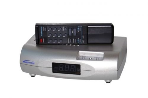

trust Geplaatst: 3 december 2020 Geplaatst: 3 december 2020 Ik zoek nog een AB voor de V-Box Moteck/Strong en voor een EDON 2150 Defect geen bezwaar . Het verschil tussen theorie en praktijk is mijn uitdaging . Octagon SF8008 4K Edision Primo IP S2 Dr.HD F16 1.8 m ChannelMaster Offset in tuin 53º E - 45º W Jaeger SMR 1224 Usals met 5 Lnb wisselaar 2x Ka - Ku - C band Lin / Circ 1.2 m Echostar Offset aan schuur 53º E 34.5 W Twoteck Twinrotor met 3 Lnb wisselaar Ku - Ku low - Ka

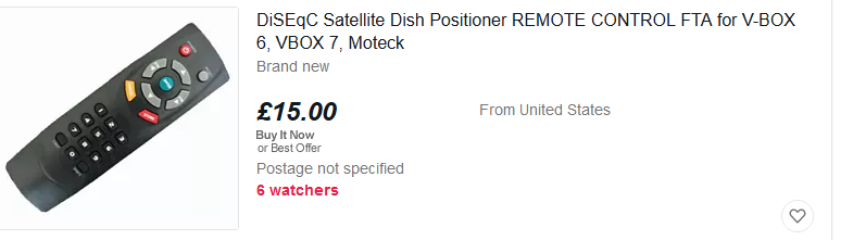

mereltje Geplaatst: 3 december 2020 Geplaatst: 3 december 2020 1 uur terug, trust zei: Ik zoek nog een AB voor de V-Box Moteck/Strong en voor een EDON 2150 Defect geen bezwaar . Groeten Willy Luister naar ieders kritiek maar behoud je eigen oordeel (William Shakespeare)
trust Geplaatst: 3 december 2020 Auteur Geplaatst: 3 december 2020 Die had ik ook al gezien maar ziet er anders uit en is voor een VBox 6 en 7 . weet niet of die op de VboxII werkt Het verschil tussen theorie en praktijk is mijn uitdaging . Octagon SF8008 4K Edision Primo IP S2 Dr.HD F16 1.8 m ChannelMaster Offset in tuin 53º E - 45º W Jaeger SMR 1224 Usals met 5 Lnb wisselaar 2x Ka - Ku - C band Lin / Circ 1.2 m Echostar Offset aan schuur 53º E 34.5 W Twoteck Twinrotor met 3 Lnb wisselaar Ku - Ku low - Ka

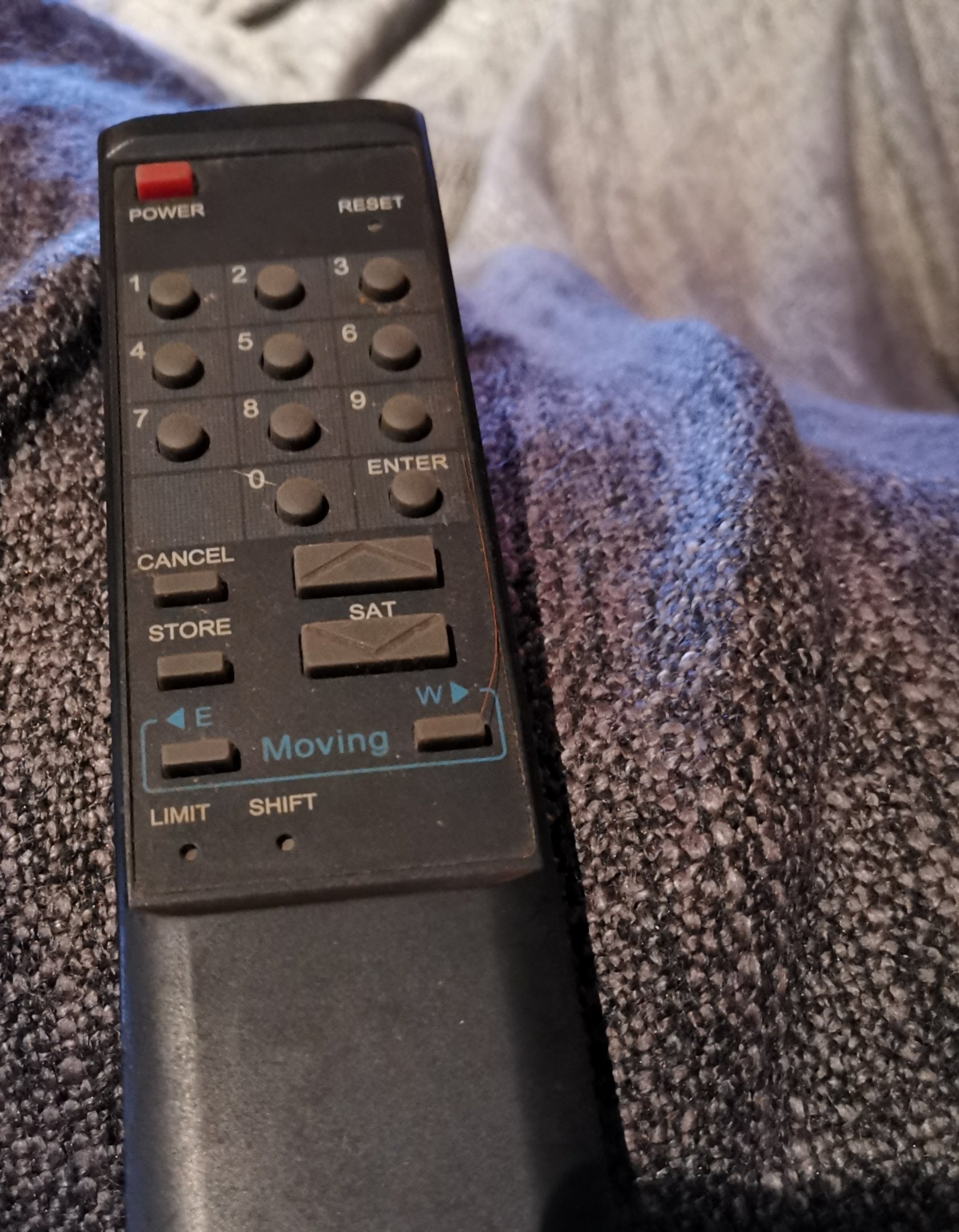

Tonskidutch Geplaatst: 4 december 2020 Geplaatst: 4 december 2020 Voor de Superjack V2 (ik had V1 en V2) die alleen in een ander ogend kastje zat was die er standaard bij geleverd de afstandbediening. En ik dacht dat die ook 1op1 voor de Moteck V2 werkte. Veridis Quo Cj Borika
Codx Geplaatst: 4 december 2020 Geplaatst: 4 december 2020 Ik heb ook een V-box II maar waar heb je die afstandsbediening voor nodig? Ding wordt toch aangestuurd vanuit de ontvanger? Je kunt 'm zelfs laten zoeken vanuit het ontvanger menu. SCHOTEL: 1,2 Mtr 50E-55W / 60cm Astra 19/23 / Airspy R2 SDR 24-1800 Mhz RECEIVERS: Dreambox 920 UHD/DM8000/800SE / VU+ Ultimo 4K Sat & Kabel & T2 / Rpi2 ADS-B FlightFeeder IPTV: KPN Glas (AoN) 1 Gbit & IPTV KPN plus+ TV box / Android 4K IPTV box / Kodi & Plex / 100+ TB Storage

trust Geplaatst: 5 december 2020 Auteur Geplaatst: 5 december 2020 18 uren geleden, Codx zei: Ik heb ook een V-box II maar waar heb je die afstandsbediening voor nodig? Ding wordt toch aangestuurd vanuit de ontvanger? Je kunt 'm zelfs laten zoeken vanuit het ontvanger menu. Als je tijdelijke correcties wilt uitvoeren zonder omslachtig diep in menu's te moeten duiken . Als je een elevatie actuator er mee wil bedienen . Als je een lnb wisselaar hebt Als je de V-box ( ik heb er meerdere) wil gebruiken om je zonnescherm te bedienen . Het verschil tussen theorie en praktijk is mijn uitdaging . Octagon SF8008 4K Edision Primo IP S2 Dr.HD F16 1.8 m ChannelMaster Offset in tuin 53º E - 45º W Jaeger SMR 1224 Usals met 5 Lnb wisselaar 2x Ka - Ku - C band Lin / Circ 1.2 m Echostar Offset aan schuur 53º E 34.5 W Twoteck Twinrotor met 3 Lnb wisselaar Ku - Ku low - Ka

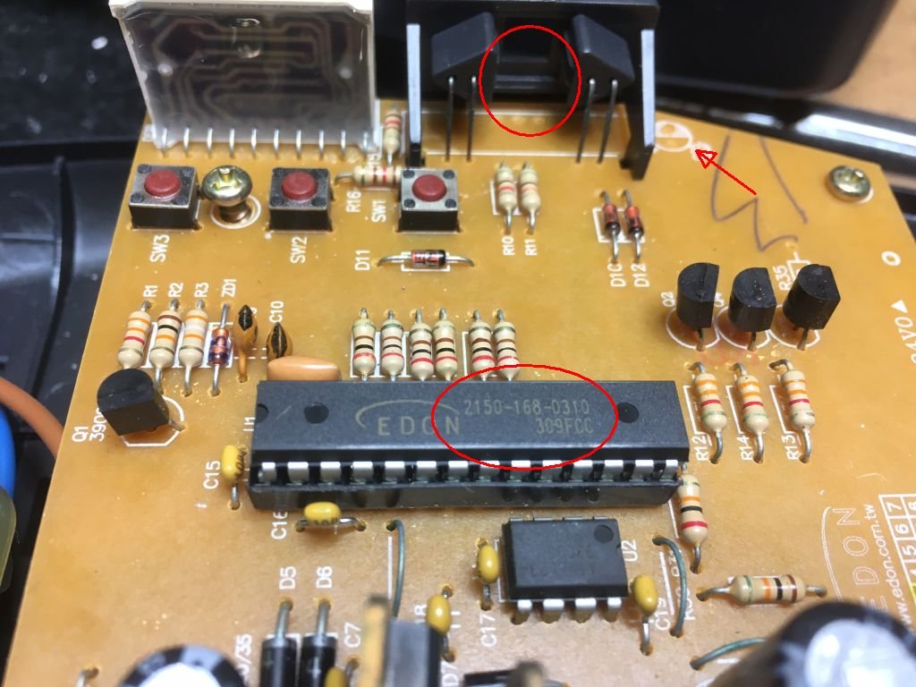

trust Geplaatst: 6 december 2020 Auteur Geplaatst: 6 december 2020 Het blijkt ook dat de Edon 2150 in tegenstelling tot de 2152 niet toegerust is voor remote bediening . Dit werd verteld door een lid van een Duits board , ik heb de 2150 opengemaakt en inderdaad de IR sensor is niet geplaatst en het IC heeft de opdruk 2150 . Ook is bij het front een kleine elco niet geplaatst Dus zeer waarschijnlijk is alleen het plaatsen van de IR sensor en elco niet voldoende maar moet er ook een ander IC in . Het verschil tussen theorie en praktijk is mijn uitdaging . Octagon SF8008 4K Edision Primo IP S2 Dr.HD F16 1.8 m ChannelMaster Offset in tuin 53º E - 45º W Jaeger SMR 1224 Usals met 5 Lnb wisselaar 2x Ka - Ku - C band Lin / Circ 1.2 m Echostar Offset aan schuur 53º E 34.5 W Twoteck Twinrotor met 3 Lnb wisselaar Ku - Ku low - Ka
