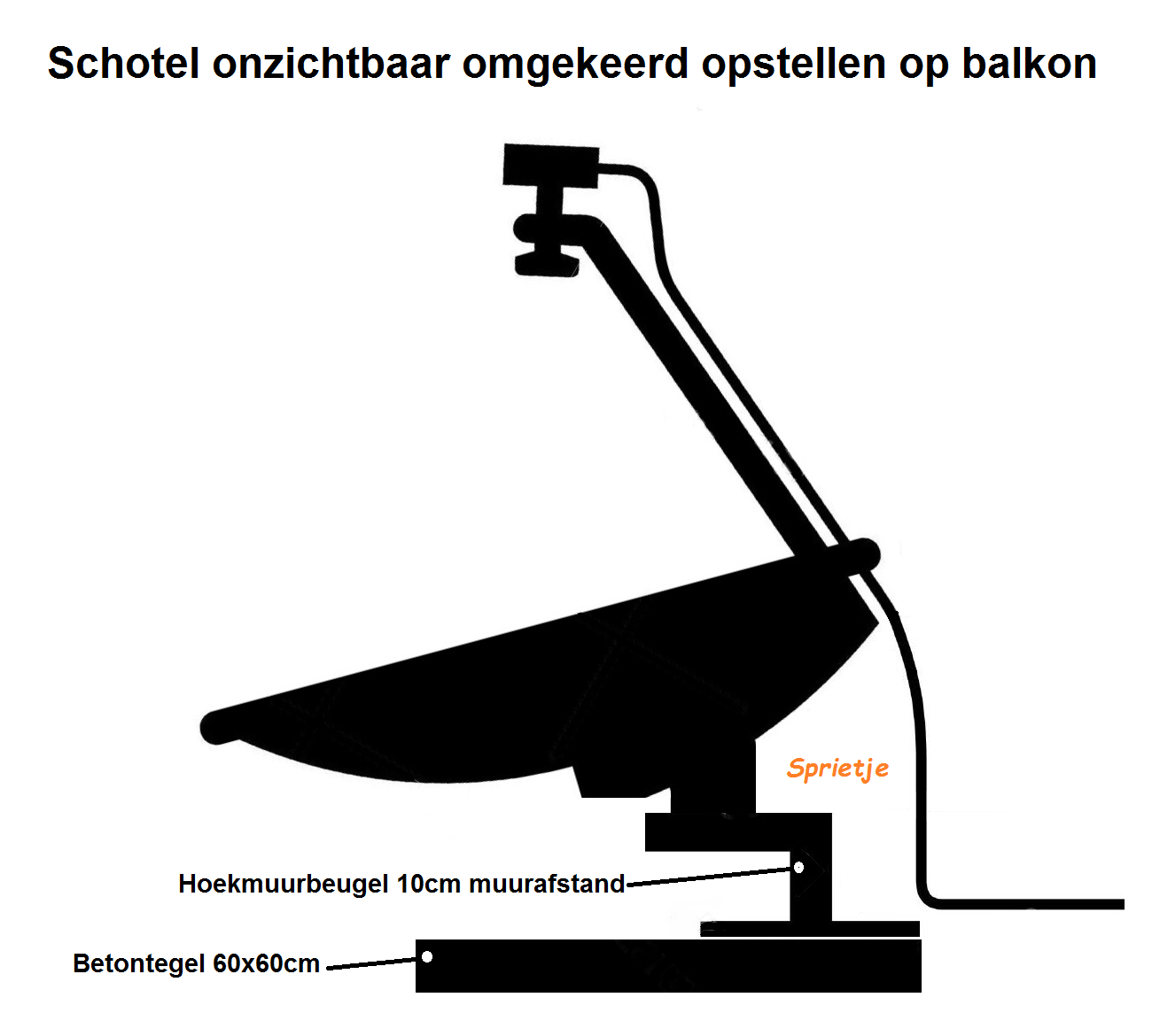

Sprietje Geplaatst: 7 december 2020 Geplaatst: 7 december 2020 (aangepast) 18 minuten geleden, dejeeper zei: Hallo Sprietje, het klopt helemaal wat jij schrijft. De 23 graden schotel is 1.50 meter en de rest zijn schotels van ongeveer 1 meter. Ik heb inderdaad een ragebol staan om de sneeuw te verwijderen. Het probleem bij sneeuwval is dat "onze" schotels eigenlijk de LNB steunen aan de verkeerde kan hebben zitten. Bij bijna alle schotels zitten die aan de onderkant, terwijl montage aan de boven kant net zo eenvoudig zou zijn. De sneeuw hoopt zich op op de LNB maar voornamelijk op de armen. Daar wordt de sneeuw laag erg dik en sluit dan de LNB volledig af. Wat let je. Je kunt de schotel toch gewoon ondersteboven monteren, dan werkt hij net zo goed. De lnb kijkt dan inderdaad omlaag maar de schotel komt schuin omhoog te staan i.p.v. nu iets voorover. Je hoeft dan de lnb niet meer schoon te maken maar de schotel des te meer. 7 december 2020 aangepast door Sprietje
dejeeper Geplaatst: 7 december 2020 Auteur Geplaatst: 7 december 2020 Ziet er goed uit. Nog niet aangedacht. Ik ga na d winter kijken of het zin heeft. Maar dan kan ik ze niet aan die muur hangen. Wordt dus nog een dingetje.

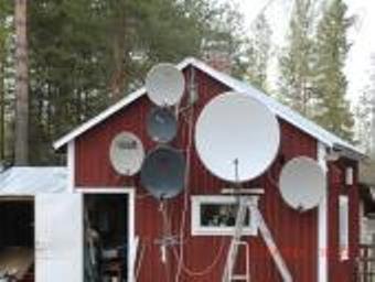

Sprietje Geplaatst: 7 december 2020 Geplaatst: 7 december 2020 (aangepast) 31 minuten geleden, minplus zei: Even off-topic Maar ben ik nu maf, nou ja, OK, of m'n computer, hm, betwijfel ik ergens maar wie weet zit daar het probleem, of jullie allemaal, hoogstwaarschijnlijk, maar ik zie nergens een foto behalve die van Sprietje en kan ook nergens een foto aanklikken of zo? Zie jij die foto van zijn avatar niet? Even de afbeelding op zijn avatar aanklikken en je krijgt een rechthoekige foto van zijn schotelfarm. Ik vraag me wel af of hij geen last heeft van als die hoge dennenbomen bij zijn huis, zeker met zo'n lage elevatie. 7 december 2020 aangepast door Sprietje

dejeeper Geplaatst: 7 december 2020 Auteur Geplaatst: 7 december 2020 Nee hoor, ik heb geen last met die hoge bomen. Zij zijn weliswaar 25 meter hoog. Maar de afstand tussen de schotels en de bomen is ongeveer 80 meter. Daarom heb ik de schotels ook daar geplaatst. De shuur staat ongeveer 45 meter van het huis. En ik heb goede ontvangst op alle schotels.

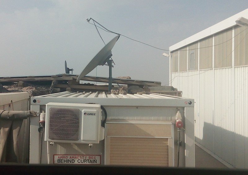

Sprietje Geplaatst: 7 december 2020 Geplaatst: 7 december 2020 Kijk, hier heb je een schotel op zijn kop die t.o.v. horizontaal 15° schuin staat. Bij jou moet die voor de Astra 23,5 oost 44° schuin staan, zeg maar voor het gemak 45°, dat is makkelijker voor te stellen. Ik ga er van uit dat je de schotels op hoekbeugels gemonteerd hebt. Die kun je dus gewoon blijven gebruiken.
dejeeper Geplaatst: 7 december 2020 Auteur Geplaatst: 7 december 2020 Ik heb meerdere buizen gemonteerd en op deze buizen zijn met klemmen de schotels vast gezet. Daardoor zit de de achterkant van de schotels bijna tegen de muur aan. Dus kantelen gaat niet werken maar ik na de winter eens kijken wat me gelijk is. En anders na een zware sneeuw bij even de ragebol pakken.

Tonskidutch Geplaatst: 8 december 2020 Geplaatst: 8 december 2020 14 uren geleden, Sprietje zei: Kijk, hier heb je een schotel op zijn kop die t.o.v. horizontaal 15° schuin staat. Bij jou moet die voor de Astra 23,5 oost 44° schuin staan, zeg maar voor het gemak 45°, dat is makkelijker voor te stellen. Ik ga er van uit dat je de schotels op hoekbeugels gemonteerd hebt. Die kun je dus gewoon blijven gebruiken. kan je hem in de zomer ook als vissenkom gebruiken voor de zweedse zalm 🤣 When It's Cold I'd Like To Die Moby
