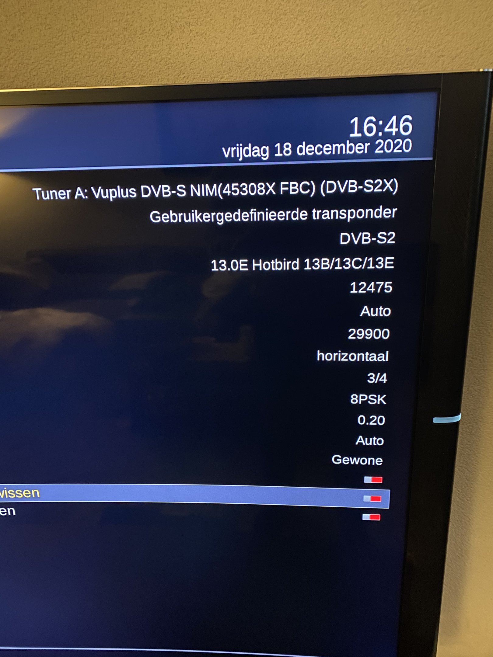

Spartacus Geplaatst: 17 december 2020 Geplaatst: 17 december 2020 Hoi allemaal, Wi kan me hiermee helpen? Ik kan deze zender niet meer ontvangen op mijn Vu+ Uno4K: Enkele maanden geleden is deze verhuist. Heb het toen ook nog geprobeerd maar kreeg deze niet werkende. Nu wil ik deze toch weer te pakken krijgen.

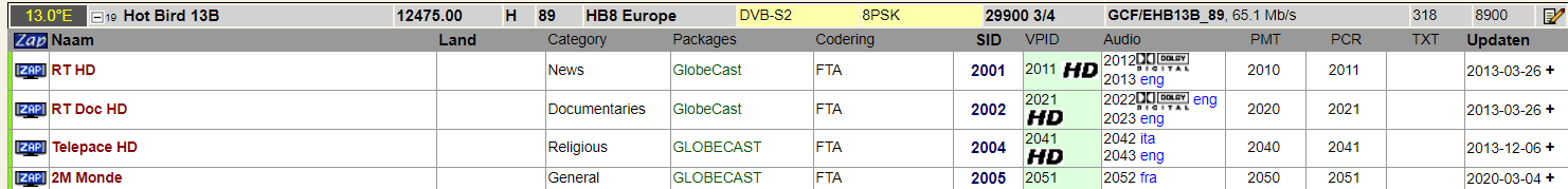

minplus Geplaatst: 17 december 2020 Geplaatst: 17 december 2020 Volgens Kingofsat zijn bovengenoemde toch de juiste gegevens. Even hier getest en werkt prima. Zet de laatste zenderlijst van Satje of Hans er eens op. 3x VU+ met Open Pli , 2 Gregorians, 1 Big bisat, 1 Oled en 2 LCD's
Sat_marc Geplaatst: 17 december 2020 Geplaatst: 17 december 2020 Werk hier ook prima met bovenstaande instellingen. Mutant HD51 - Stab100 - Triax78

Spartacus Geplaatst: 18 december 2020 Auteur Geplaatst: 18 december 2020 (aangepast) Heel vreemd, ik krijg niets. En het logo/picon is van ITV. Handmatig op de transponder zoeken komt deze ook niet naar voren. Ik heb deze uit de laatste lijst van Satje gekopieerd, werkt ook niet. 18 december 2020 aangepast door Spartacus
