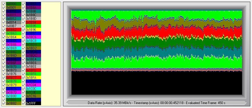

Old Satterhand Geplaatst: 8 september 2021 Geplaatst: 8 september 2021 1 uur geleden, Noordzee zei: Zou NPO 2 Extra nu een blijvertje zijn op DVB-T2? Zou niet gek zijn..... Er is in ieder geval ruimte zat op die mux. Het zwarte deel is 28% "stuffing", dus opvulling, 9,9 Mbit. NPO 1 bv is 3,7 Mbit. 1
Mrbeam Geplaatst: 8 september 2021 Geplaatst: 8 september 2021 eigenlijk grote schande. Er kunnen dus gewoon nog minimaal 2 kanalen bij voor de belasting betaler. Wavefrontier T90, Vu+ Duo 4k SE (DVB-S2x/FBC & DVB-T2), Octagon SF4008 (2x DVB-S2x & 1x DVB-T2), Mut@nt HD51 (DVB-S2x & DVB-C), TBS6920 & TBS6925
Old Satterhand Geplaatst: 8 september 2021 Geplaatst: 8 september 2021 8 minuten geleden, Mrbeam zei: eigenlijk grote schande. Er kunnen dus gewoon nog minimaal 2 kanalen bij voor de belasting betaler. En anders mogen ze van mij de bitrate verhogen van die NPO kanalen. 3,7 Mbit lijkt hoog voor H265, maar die winst zijn ze weer kwijt aan die 50p ipv 50i. Regelmatig mosquito noise. Goed te zien rondom stilstaande objecten, zoals het logo.
