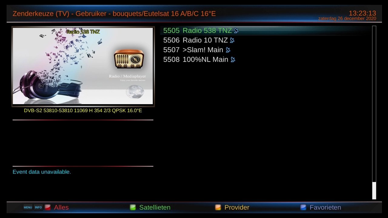

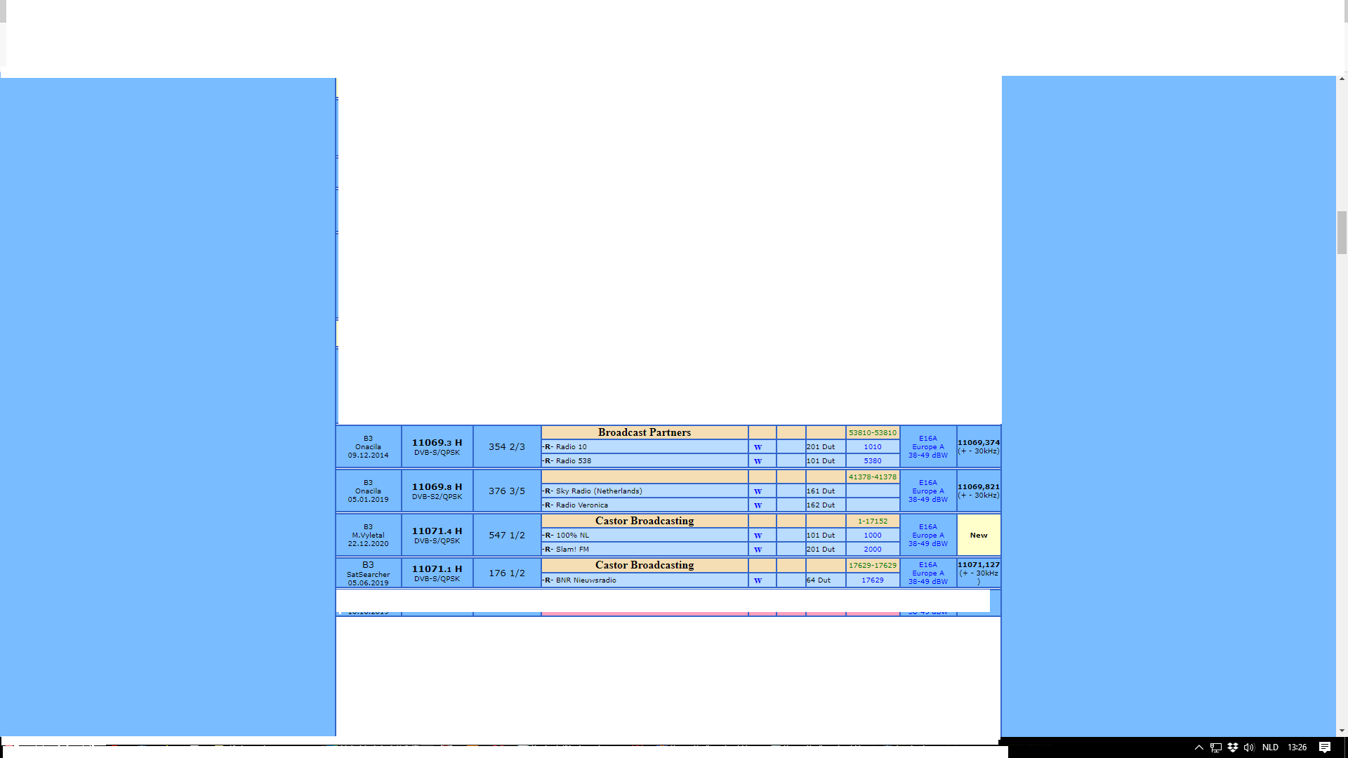

Plepkeshenkie Geplaatst: 26 december 2020 Geplaatst: 26 december 2020 (aangepast) Wie van de leden heeft ontvangst van de radio kanalen op 16 oost. Zie bijgevoegde frequentie lijst. Ik kan er 4 ontvangen met de octagon sf8008 en een C Master van 180 cm. Maar sky radio en Veronica lukt mij niet. Is er iemand die Veronica en sky radio wel ontvangt en zoja met welke ontvanger en met welke schotelgrootte. 26 december 2020 aangepast door Plepkeshenkie fout Channel master 180 cm draaibaar 31,5 west tot 76,5 oost met lnb revolver met Circ ku band lnb, 1 keer Ku band lnb, Inverto Ka Ku en lnb voor 26 oost amateur band T90 schotel sat posities 42, 39, 28, 23,5, 19,2 16, 13, 9, 4,8 en 0,8. Unimesh 3,10 m met 2 keer C band lnb Ontvangers Octagon sf8008, Extrend 9500, Edision Mio 4k, Zgemma H9 twin TBS 5927 USB Alles tijdelijk buiten gebruik.i.v.m verhuizing.

Plepkeshenkie Geplaatst: 26 december 2020 Auteur Geplaatst: 26 december 2020 Het gaat mij er meer om wie deze radio zenders ook kan ontvangen op 16 oost ook i.v.m de lage sr Channel master 180 cm draaibaar 31,5 west tot 76,5 oost met lnb revolver met Circ ku band lnb, 1 keer Ku band lnb, Inverto Ka Ku en lnb voor 26 oost amateur band T90 schotel sat posities 42, 39, 28, 23,5, 19,2 16, 13, 9, 4,8 en 0,8. Unimesh 3,10 m met 2 keer C band lnb Ontvangers Octagon sf8008, Extrend 9500, Edision Mio 4k, Zgemma H9 twin TBS 5927 USB Alles tijdelijk buiten gebruik.i.v.m verhuizing.
trust Geplaatst: 26 december 2020 Geplaatst: 26 december 2020 Henk die freq. zitten er dicht bijelkaar , dat lukt slecht met een standaard lnb . De ontvanger ziet een signaal en "schuift" er naar toe . Die DRO types hebben genoeg freq. stabiliteit voor freq. die ruim uit elkaar zitten . Het kan helpen de zoek freq. iets lager of hoger in te stellen . Z.g.n. PLL LNB's zijn veel stabieler en kunnen de scheiding vaak wel maken . Het verschil tussen theorie en praktijk is mijn uitdaging . Octagon SF8008 4K Edision Primo IP S2 Dr.HD F16 1.8 m ChannelMaster Offset in tuin 53º E - 45º W Jaeger SMR 1224 Usals met 5 Lnb wisselaar 2x Ka - Ku - C band Lin / Circ 1.2 m Echostar Offset aan schuur 53º E 34.5 W Twoteck Twinrotor met 3 Lnb wisselaar Ku - Ku low - Ka

Plepkeshenkie Geplaatst: 26 december 2020 Auteur Geplaatst: 26 december 2020 Nee voer handmatig de frequenties in en zoals trust in zijn bericht ook al melde soms een stapje hoger of lager. De frequentie van Radio Veronica heb ik op 11070 ingesteld en dan wordt er wel signaal gevonden maar deze 2 zenders worden dan niet ingelezen. @Trust ik heb hier nog een .... idlh-twl410-hmpro-opn liggen. Volgens de doos een pll lnb. Zal deze bij goed weer er eens op zetten. Of moet ik nog aan heel iets anders denken? Channel master 180 cm draaibaar 31,5 west tot 76,5 oost met lnb revolver met Circ ku band lnb, 1 keer Ku band lnb, Inverto Ka Ku en lnb voor 26 oost amateur band T90 schotel sat posities 42, 39, 28, 23,5, 19,2 16, 13, 9, 4,8 en 0,8. Unimesh 3,10 m met 2 keer C band lnb Ontvangers Octagon sf8008, Extrend 9500, Edision Mio 4k, Zgemma H9 twin TBS 5927 USB Alles tijdelijk buiten gebruik.i.v.m verhuizing.

Plepkeshenkie Geplaatst: 26 december 2020 Auteur Geplaatst: 26 december 2020 Ik heb de andere parameters ook handmatig ingegeven. De reden is dat ik ze dan wat makkelijker aan kan passen. Ik heb ze ook wel in mijn sat.xml staan Channel master 180 cm draaibaar 31,5 west tot 76,5 oost met lnb revolver met Circ ku band lnb, 1 keer Ku band lnb, Inverto Ka Ku en lnb voor 26 oost amateur band T90 schotel sat posities 42, 39, 28, 23,5, 19,2 16, 13, 9, 4,8 en 0,8. Unimesh 3,10 m met 2 keer C band lnb Ontvangers Octagon sf8008, Extrend 9500, Edision Mio 4k, Zgemma H9 twin TBS 5927 USB Alles tijdelijk buiten gebruik.i.v.m verhuizing.
Mojo Geplaatst: 26 december 2020 Geplaatst: 26 december 2020 9 minuten geleden, Plepkeshenkie zei: Ik heb de andere parameters ook handmatig ingegeven. De reden is dat ik ze dan wat makkelijker aan kan passen. Ik heb ze ook wel in mijn sat.xml staan Dan zou je verwachten dat ze zo ingelezen worden. Zeker met een C/N van 2.2. Even checken: Zeker DVB-S2 QSPK? You know when you've been shagged. I like receivers who give me pleasure.

Drs. IJzerbout Geplaatst: 27 december 2020 Geplaatst: 27 december 2020 (aangepast) Ik heb al eerder geschreven dat SCPC kanalen met een zeer lage S/R niet of zeer moeilijk met consumer LNC´s en ontvangers ontvangen kunnen worden. Die komt door de zeer smalle bandbreedte van deze transponders en de benodigde frequentie constantheid van de LOF in de LNC. Een China prul van € 6,95 uit de supermarkt grabbelbak zal hier niet aan voldoen. Wel bijvoorbeeld een Swedish LNC met een externe 10 mHz ref input. Die hebben een extreem hoge frequentie stabiliteit en zeer lage phase noise. Verder heb je nodig een ontvanger met de 10 mHz ext. reference mogelijkheid of een triplexer die de spanning en 10 mHz op de L-Band zet. En dan, alleen al voor zo´n LNC praat je over € 500,- en meer. Dit soort transponders zijn dan ook niet voor DtH onvangst gedacht maar voor toevoering naar bijvoorbeeld de kabelnetten. 27 december 2020 aangepast door Drs. IJzerbout “On ne voit bien qu´avec le cœur. L´essentiel est invisible pour les yeux”.
