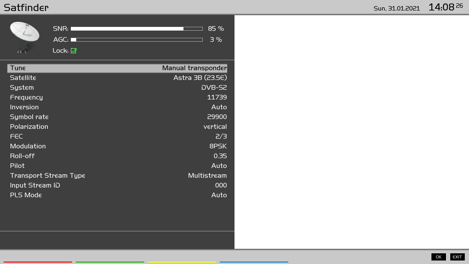

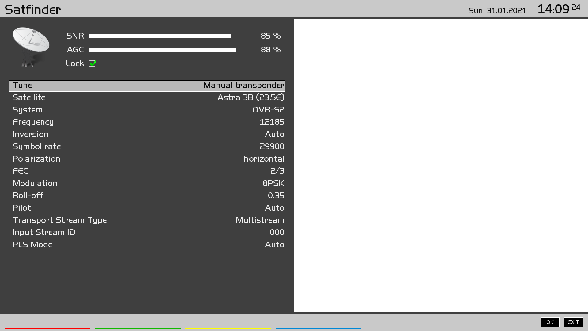

Ik heb dus zaterdag mijn Dreambox 7020HD vervangen door een Vu+ Uno 4K SE en heb een raar 'probleem' / fenomeen met bepaalde zenders.
Op NPO1 en gelijken (bv NPO3 en Net5) heb ik SNR 86 & AGC 89.
Op NPO2 en gelijken (bv SBS6 en Fox) heb ik SNR 80 & AGC 4.

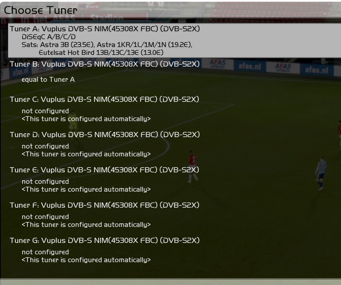

Als ik op de Uno 4K SE  'Prefer specific tuner' op A of B zet, heb ik hetzelfde fenomeen.

Zowel tuner A als B instellen heb ik ook gedaan, maar dat maakt voor mijn issue geen verschil.
Maar mbt FBC is dat een goede tip en zal het omstellen op de Uno 4K SE.

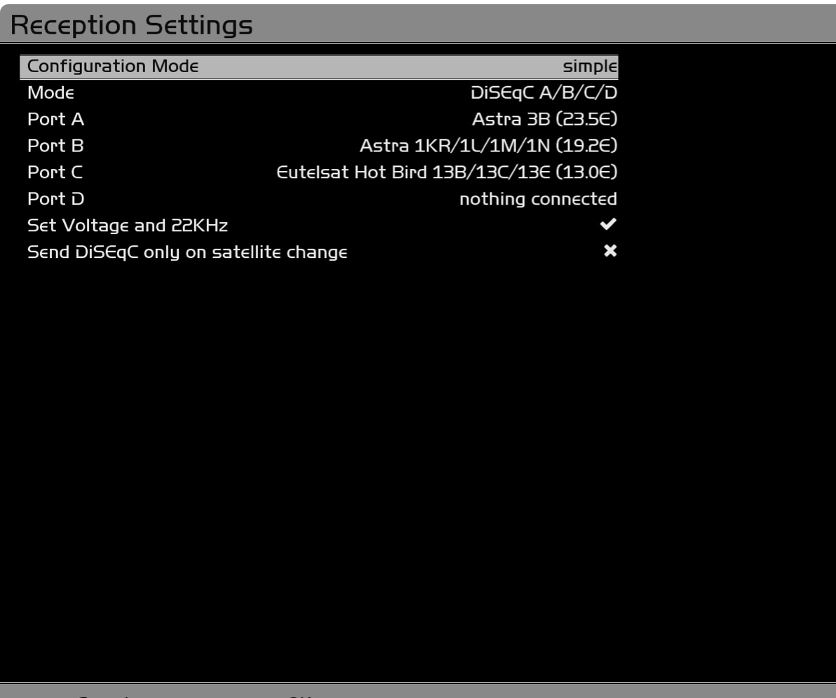

Tuner configuration:
    Tuner A - DiSEqC A/B/C/D
        A : 23.5E
        B : 19.2E
       C 13.0E
       D :  -

Hier de gegevens voor de Uno 4K SE.
Voor wat het waard is.
Het laat zeer lage AGC waardes zien voor 23.5E V/H, waar de DM7020HD normale waardes laat zien.
        A : 23.5E
        B : 19.2E
        C : 13.0E
        D -

HW_Tuner    Cable    Service    SW_Tuner    Pos./Pol./Band    SNR    AGC    Prefer specific tuner
A-B    1-2    NPO1 HD    A    23.5E/H/H    82    89    Tuner A
A-B    1-2    NPO2 HD    A    23.5E/V/H    80    2    Tuner A
A-B    1-2    NPO1 HD    B    23.5E/H/H    82    87    Tuner B
A-B    1-2    NPO2 HD    B    23.5E/V/H    80    1    Tuner B

        Tuner Vuplus DVB-S NIM(45308X FBC) (DVB-S2X)
        A : 23.5E
        B : 19.2E
        C : 13.0E
        D : -
    Tuner B - DiSEqC A/B/C/D
        A : 23.5E
        B : 19.2E
        C : 13.0E
        D : -

Het getest heeft niet de gehoopte duidelijkheid gebracht.
Het laat volgens mij zien dat schotel, LNB, switch, kabels, connectoren en sat tuners in orde zijn (op zijn minst voldoende in orde).
Denk dat zolang je redelijke SNR waardes hebt en het signaal kan gelockt worden, dan de AGC waarde in principe zou kunnen ignoreren.
Wellicht dat je bij een bepaalde waarde wat meer 'lucht' hebt om te kunnen blijven locken, bij slecht weer bijvoorbeeld.
Op Internet heb ik wat artikelen gelezen en begrijp het principe van AGC, echter v.w.b. de waardes heb niet echt wat kunnen vinden wat 1% of 99% verklaart.
Ik heb volgens mij de Satfinder niet echt goed gebruikt.
Heb altijd gewoon een tuner gekozen en daarna gewoon de waardes afgelezen.
De parameters eronder heb ik nooit echt acht gegeven.
Pas vandaag kwam ik er achter dat de parameters ervoor zijn om in te stellen voor welke transponder je de tool wil gebruiken.
Teneinde om deze transponder te zoeken, te laten locken en de optimale waardes te verkrijgen.
Satfinder, duh 🙂
Ik laat alles maar hoe het is v.w.b. de AGC waardes.
Ik heb stabiel beeld en daar gaat er uiteindelijk om.
Gegroet,
ejdv
