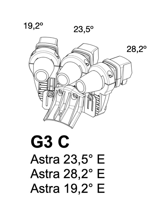

Ik heb de LNB zo aangesloten
Is dat wel OK ?
Of had ik het zo moeten doen bedenk ik mij (en hoe had ik dat kunnen opzoeken?)

De volgorde is juist, de bovenste tekening is van toepassing.
En je diseqc switch even niet gebruiken dus de kabel rechtstreeks op de middelste lnb om Tv Drente te ontvangen op 23.5 E .
Dan weet je zeker dat de schotel goed staat en het niet aan e.o.a. Instelling in de ontvanger ligt .

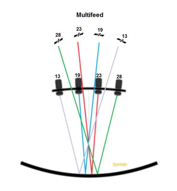

Beste Clements
Bij satellieten die links van het uitrichtpunt van de schotel staan, komt de lnb rechts van het uitrichtpunt te staan en bij satellieten die rechts van het uitrichtpunt van de schotel staan, komt de lnb links van het uitrichtpunt te staan. Dit komt door de spiegelende signalen op de schotel.
