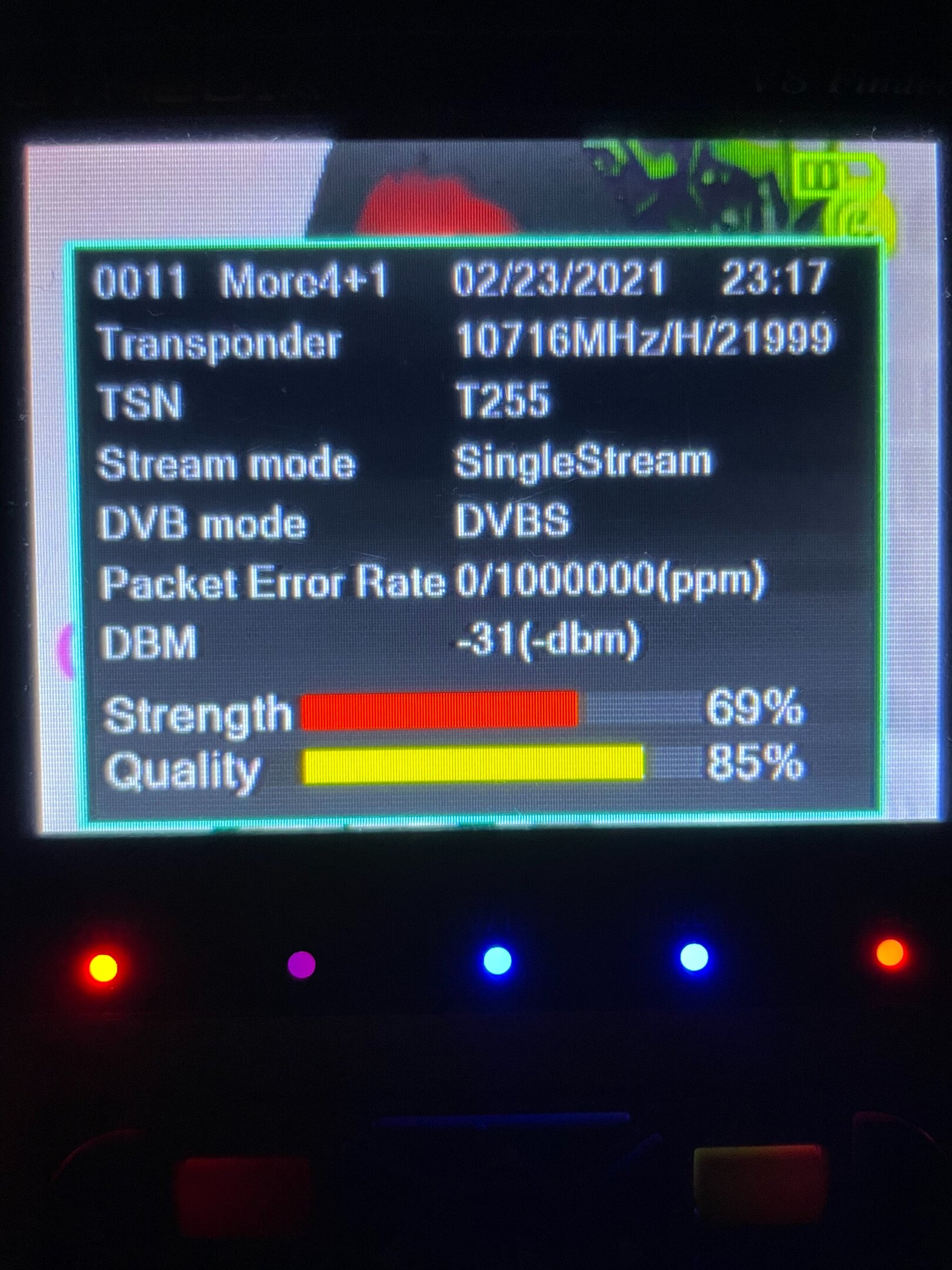

Eens een foto gemaakt van het toestel aangesloten binnen met Astra 28.2 ontvangst op more4+1 om een idee te hebben, heb een voorgevoel nu, ofwel niet meer perfect afgesteld door de wind wat verschoven of nog iets anders.

Ik vind het maar een vreemde aanduiding.
Een signaalsterkte van 69% dat met rood wordt aangegeven en een kwaliteit van 85% dat met geel wordt aangegeven.
Ik zou verwachten dat 69% signaalsterkte met geel wordt aangegeven en een kwaliteit van 85% met groen.
Blijkbaar zijn ze erg scheutig met het aangeven van hoge percentages en moet je voor beide al tegen de 100% aan zitten om de signaalbalken groen te krijgen.

@Sprietje Die balken veranderen niet van kleur. Die kleur is gewoon gefixeerd via de firmware...Met 100% blijft die balk rood en de onderste geel. Mijn Chinese meter doet niet anders (alleen bij mij groen en geel)...
47 minuten geleden, Mimisiku zei:
@Mimisiku mij storen die kleuren niet, zolang de sterkte maar klopt en ik dit kan verbeteren die sterkte, die kleuren zijn bijzaak...

12 uren geleden, digitaal kijker zei:
13 uren geleden, Mimisiku zei:
Precies. Het is een satelliet meter en geen satelliet ontvanger.
