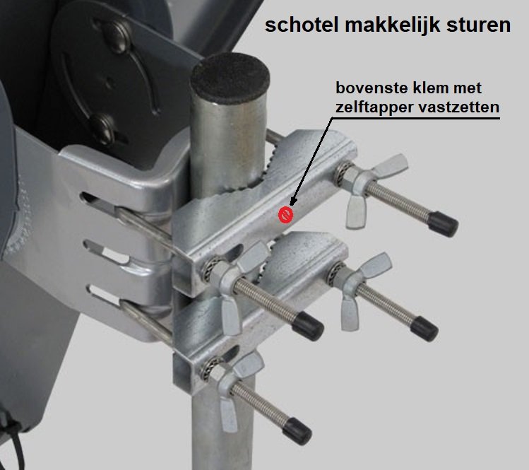

Daar verzwak je toch je beugel mee?  beter is een dikke pijp van 60 mm nemen, uitrichten en de boel kruislings aandraaien en Letten op de signaalmeter
Ach, een gaatje van 5mm, dat heeft weinig invloed op de sterkte van de beugel. Ik doe het al vele jaren op deze manier en je zult verrast zijn hoe mooi je de schotel kunt sturen om hem op optimale ontvangst af te stellen, veel mooier dan met kruislings aantrekken.

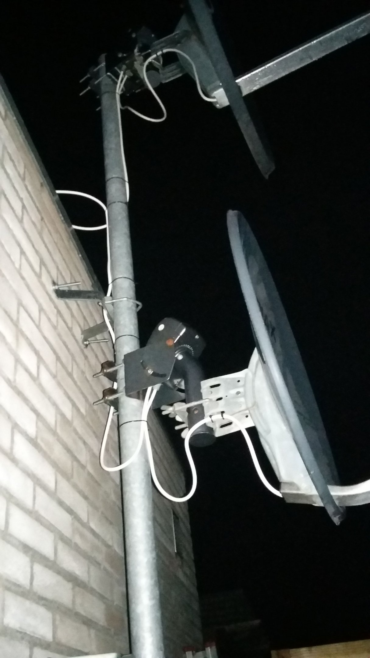

Wat een gehannes met dat gaatje en zelftappertje.
Een typische Sprietje oplossing.
Onder de 4 moeren zie ik al helemaal geen fatsoenlijke onderleg ringen die daar dringend nodig zijn. Trek je de moeren goed aan dan zetten de beugels zich gewoon goed vast vanwege de kartelingen. Het zwakkere punt zit hem aan de andere (zwarte) kant van de beugel. Dat blijft een zwabberend geheel.
Bij zware wind zal de zwarte kant van de beugel geen goede houvast bieden. Daar zit de kern van het probleem. Niet aan de kant waar je het schroefje in wilt frunniken.
Zet je de 4 moeren stevig vast dan zit het echt wel snor. Kruislings is weer iets totaal overdreven. We hebben het hier niet over het vastzetten van een cylinderkop met voorgeschreven krachten.

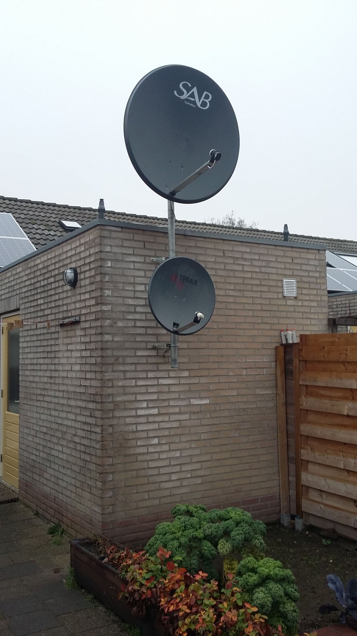

IMG-20201127-WA0015.thumb.jpeg.485ca5a7bd97277d53174b802d69025e.jpegIMG-20201127-WA0002.thumb.jpeg.7bbe1039867ae4b24cd131f8b79efb70.jpeg
1 uur terug, Drs. IJzerbout zei:
Nou als ik op eutelsat 7 west uitricht dan is mijn ervaring om het kruislings voorzichtig aan te draaien want anders zit je er zo naast omdat dit een vrij zwakke sateliet is. En vast is vast want anders trek je zo de moterophanging krom. En dat met een zelftapper vind ik ook gehannes en verzwakking van de beugels. de vertanding van de beugels moeten goed om de paal grijpen. dus geen dun stukje steigerpijp want dat verdraaid nogal snel in de wind, daarom heb ik een pijp van 70mm genomen en die pijp zit ook nog vol gegooit met beton die buigt dus niet snel door.

12 uren geleden, Drs. IJzerbout zei:
Kruislings heeft hier niets te maken met het koppel waarmee je de moeren vastzet.
Wanneer je de moeren maar aan een kant vastdraait, kan de schotel iets draaien in de klem.
bij optimaal uitgerichte schotel is het wisselend links en rechts aandraaien van de moeren een hulpmiddel om de schotel niet meer te verdraaien.

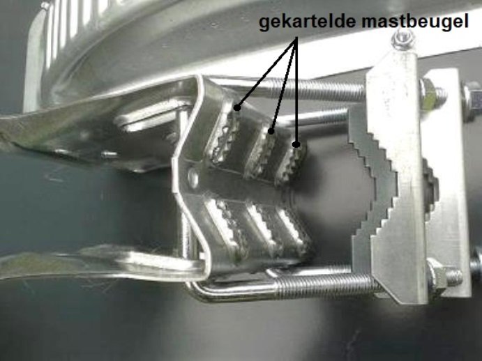

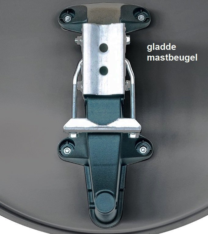

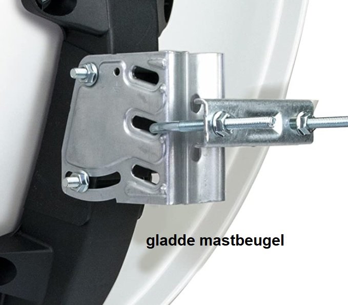

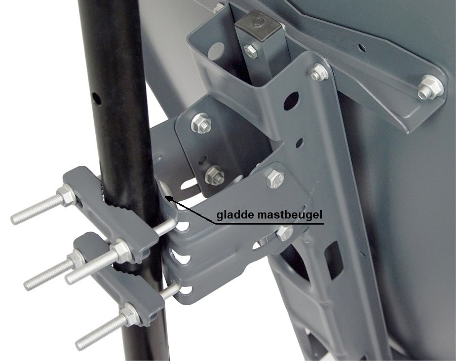

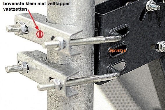

Je hebt gelijk IJzerbout. Ik heb even een andere foto van internet gehaald waar wel ringetjes achter zitten.
Maar je lult maar wat over de andere (zwarte) kant van de beugel dat dat een zwabberend geheel is maar je weet niet wat het probleem precies is. Dat zal ik je uitleggen.
Bij alle schotels zitten kartels aan de beugels waar je de schotel mee vast zet. Dit geeft een goede grip op de pijp zodat de schotel niet makkelijk door de wind kan verdraaien. Maar aan de masthouder (aan de andere zijde van de pijp dus) kan de V-vorm die er voor zorgt dat de schotel mooi evenwijdig aan de pijp staat, glad of gekarteld zijn. Bij de gladde uitvoering kun je de schotel inderdaad redelijk sturen tijdens het aandraaien van de moeren, bij de gekartelde uitvoering gaat dat veel moeilijker. Immers door de kartels is er meer grip op de pijp en zal net zo makkelijk de klembeugel verschuiven als de masthouder.
Een gekartelde masthouder heeft wel het voordeel dat de schotel bij een storm minder makkelijk verdraaid. Een parker in de klembeugel gebruiken heeft wel degelijk zin en vergemakkelijkt het sturen van de schotel waardoor je bijna altijd een betere signaalkwaliteit bereikt.

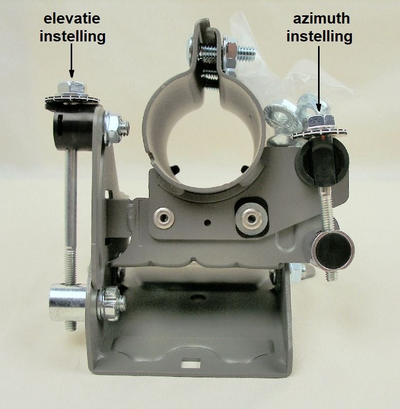

Maar als je nu echt een fatsoenlijke schotel in handen hebt, dan zit er een stuurinrichting op voor de elevatie en de azimuth zoals bijv. bij de Tooway KA Sat schotel en bij de meeste Amerikaanse schotels.
