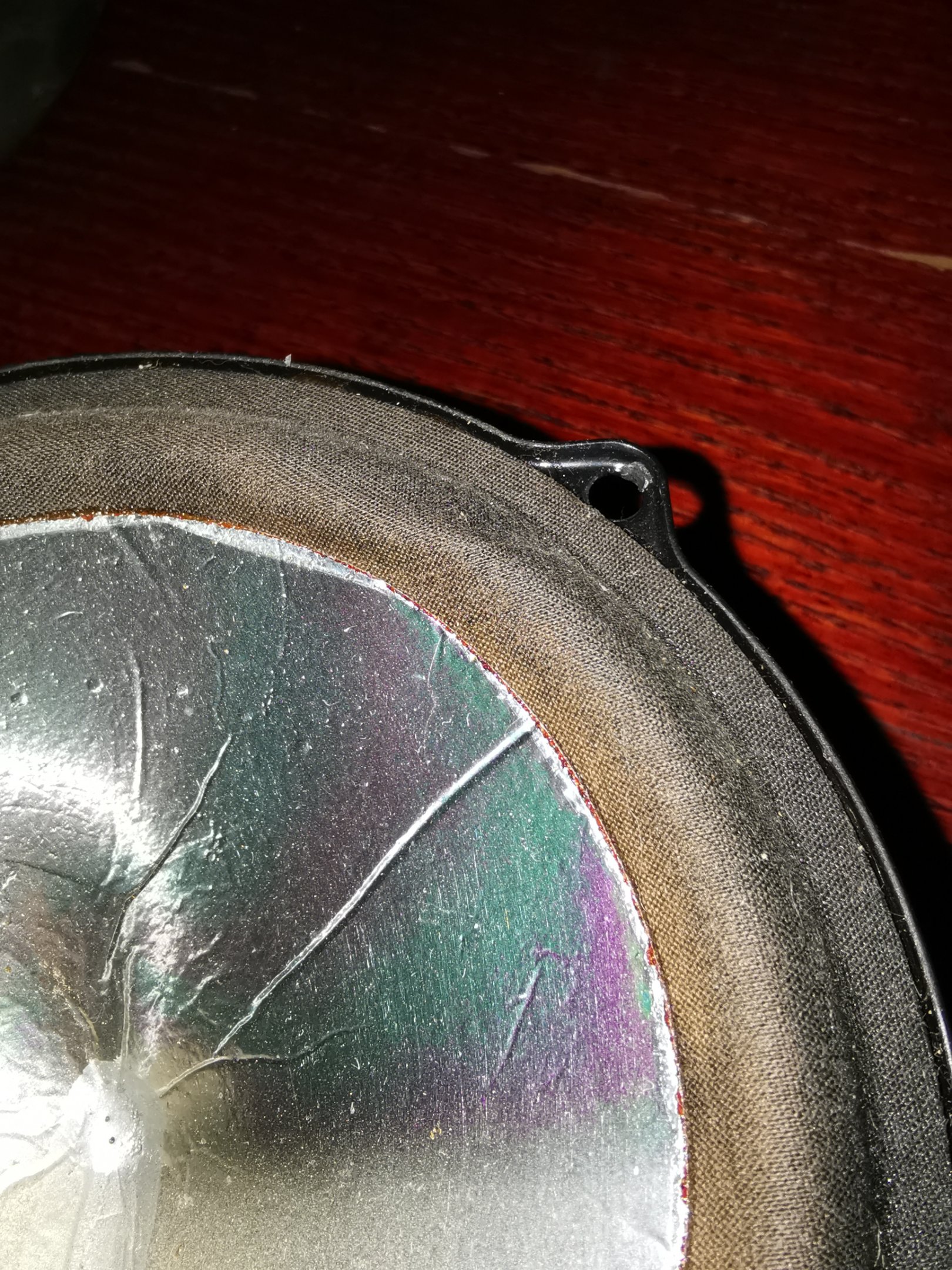

moonchild Geplaatst: 25 februari 2021 Geplaatst: 25 februari 2021 Ik zit hier met 4 speaker modules , 13 cm laag/mid, waarvan er 2 zeker 5 jaar niet meer hebben gespeeld. De leeftijd is 20 jaar. Alle 4 laten bij het spelen min of meer duidelijke vervorming horen. Luister naar de 4 toegevoegde bestanden, opgenomen met mobiphone. Uiterlijk zijn er geen beschadigingen zichtbaar. Iemand een idee wat er aan de hand is en of ik dit zelf kan oplossen? 20210221_165439.mp3 20210221_165415.mp3 20210221_165218.mp3 20210221_165203.mp3 Lekker scheuren op je Fatbike, natuurlijk zonder helm VU+ Duo 4K SE BT met openpli 8.2

moonchild Geplaatst: 2 maart 2021 Auteur Geplaatst: 2 maart 2021 3 en 4 zijn inderdaad de speakers die het langst niet hebben gespeeld, omdat de versterker defect ging. Maar dat is weer een ander verhaal met vintage audio. De randen zijn van een soort stof, maar niet meer super flexibel. Zit wel een soort vouw in. De rimpels in de conus zijn trouwens normaal. Lekker scheuren op je Fatbike, natuurlijk zonder helm VU+ Duo 4K SE BT met openpli 8.2
Moderator ceesv Geplaatst: 3 maart 2021 Moderator Geplaatst: 3 maart 2021 Die conus is kapot! Gaat niet bestaat niet! 65" 4-K OLED, Vu+ Duo 4K SE BT, Vu+ Solo 4K, Rebox-8500, Rebox-8000, Wavefrontier T-90, Satlook Digital NIT, Megasat HD5 Combo Gebruik je een advertentie blocker? Maak dan een uitzondering voor onze website. Zonder advertentie (inkomsten) kan deze site niet voortbestaan.
moonchild Geplaatst: 3 maart 2021 Auteur Geplaatst: 3 maart 2021 Nee, de conussen waren toen allemaal zo. Latere werden netter met strepen van binnen naar buiten. En nu heb je de Zellaton. https://www.google.com/search?q=podszus gorlich Lekker scheuren op je Fatbike, natuurlijk zonder helm VU+ Duo 4K SE BT met openpli 8.2

Zunigkyk Geplaatst: 5 maart 2021 Geplaatst: 5 maart 2021 Op 4-3-2021 om 04:46, Big fellow zei: Is het crossover filter nog wel goed? Met een spoel en/of een condensator is dat doorgaans een passief ding wat niet dat soort clipping- of aanloop geluiden genereert. Als de versterker OK is, dan moet het uit de speaker zelf komen. Die deuk in de conusrand doet vermoeden dat het zaakje scheef zit. Als je de conus met de hand beweegt kan je onderzoeken of het ergens schraapt.
moonchild Geplaatst: 6 maart 2021 Auteur Geplaatst: 6 maart 2021 Bewegen met de hand gaat nog redelijk soepel. Maar de rolrand lijkt zich dan wel vreemd te vervormen. Hopelijk werkt de link naar een video. https://mega.nz/file/wXYyRBwT#2KoCA8W4yG8Ndx7VBr2EBzuNe5wS2ZRDGW_XM1pucF8 Lekker scheuren op je Fatbike, natuurlijk zonder helm VU+ Duo 4K SE BT met openpli 8.2
dukard Geplaatst: 6 maart 2021 Geplaatst: 6 maart 2021 (aangepast) Video bekeken maar je kan een speaker het beste testen door op NZWO aan de rand van de conus te drukken - als er dan ergens iets "schraapt" dan zou ik het zoeken in de leeftijd van de speaker - die hangt immers al decennia lang op dezelfde positie in zijn kastje en dan kan de conus ook uit het centrum "verzakken". Dat kan ook de reden zijn van de randvervorming zoals te zien is in je video. 6 maart 2021 aangepast door dukard edit
