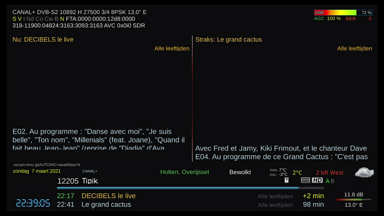

9 uren geleden, Plepkeshenkie zei:
Net even gescand met octagon
Dus jij hebt ook een zwart scherm ?
aangepast door naxos
Nou, dan hoef je TV Vlaanderen niet te bellen want over problemen met een ontvanger die niet van hun is helpen ze je echt niet verder, ze weten het ook gewoon niet.
Dat is een probleem van de Octagon ontvanger, niet van TV Vlaanderen.
47 minuten geleden, naxos zei:
Ja maar heb ook geen abo
