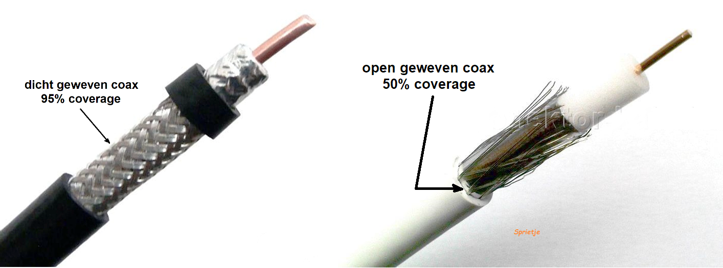

Drs. IJzerbout Geplaatst: 24 maart 2021 Auteur Geplaatst: 24 maart 2021 Ik heb net voor de grap wat anders uitgeprobeerd. Heb mijn telefoon in aluminium-folie gewikkeld. En mezelf met een andere telefoon opgebeld. Bij 1 volledige slag ging de omwikkelde telefoon gewoon over. Bij 2 slagen ook nog. Bij 3 slagen ging de mailbox aan. Vandaar dat ik bij coaxkabel met aluminium ommanteling erg skeptisch ben. Probeer het zelf maar eens uit met je telefoon. “On ne voit bien qu´avec le cœur. L´essentiel est invisible pour les yeux”.
Sprietje Geplaatst: 24 maart 2021 Geplaatst: 24 maart 2021 Vandaar dat je met Koka-coax goed uit bent. Ze gebruiken altijd vertint koperdraad met een redelijke bedekkingsgraad voor de buitenmantel. Veel andere merken gebruiken aluminium draad, vaak met een lage bedekkingsgraad. Behalve dat aluminium meer weerstand heeft, is de kans op afbreken bij schroefconnectors ook veel groter. Met name bij gebruik van een rotor en een redelijk lange coaxkabel, is een aluminium vlechtmantel niet aan te bevelen.

Drs. IJzerbout Geplaatst: 24 maart 2021 Auteur Geplaatst: 24 maart 2021 51 minuten geleden, Sprietje zei: met een redelijke bedekkingsgraad Wat bedoel je met bedekkingsgraad? “On ne voit bien qu´avec le cœur. L´essentiel est invisible pour les yeux”.
Sprietje Geplaatst: 24 maart 2021 Geplaatst: 24 maart 2021 (aangepast) Coverage. 24 maart 2021 aangepast door Sprietje
