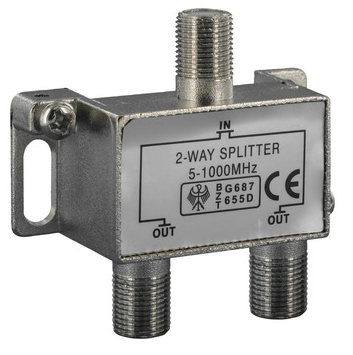

Dit is de splitter die ik gebruik.

Die splitter is ongeschikt voor satellietsignalen.
Ten eerste is die maar geschikt voor signalen tot 1000MHz terwijl satellietsignalen tot 2200MHz gaan.
Ten tweede laat die switch geen gelijkspanning door om de lnb's en diseqc-switches van voeding te voorzien.

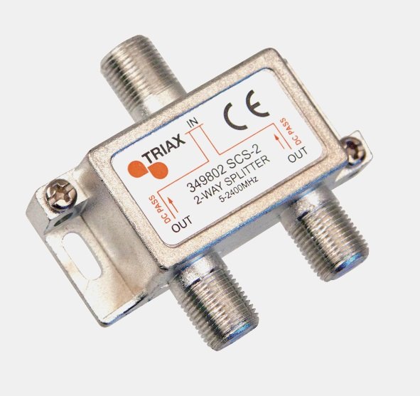

Zie bijgevoegde splitter die wel geschikt is voor satellietsignalen.

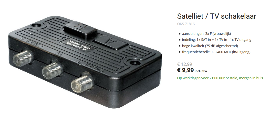

Ik zou zelf ook geen splitter nemen maar voor in de camper gewoon een coax-schakelaar. Die koop je in Nederland voor €9,99 en is geschikt voor satellietsignalen. Die geeft geen verlies en je hoeft ook niet bang te zijn dat je de ene ontvanger niet uit zet om op de andere te gaan kijken.

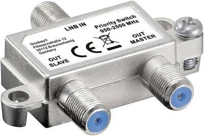

Heb ook zo een probleempje gehad in de mobilhome van een vriend.Die keek overdag naar TV in het woon/leef gebied en s'avonds keek hij in de slaapruimte. Dus niet kijken op beide TV op hetzelfde ogenblik ! Heb een priority switch gebruikt. Gaat nu perfect. Je TV in de slaapruimte is dan de slave aansluiting. Geen problemen met verticale en horizontale gepolariseerd .

11 uren geleden, Sprietje zei:
1x sat in (DVB-S(2) , 1x TV in (DVB-T(2) of DVB-C(2)) & 1x TV uit (naar je TV) , vermoed ik ??
Of doet die , 1x TV in , ook 0 tot 2400Mhz ??
aangepast door cookie monster
C o o kie M o nster
C U L'8'R WEIRDOGAToRS
breedbandwurger 1967

Ik gebruik hier een priority-switch. Wel moet dan 1 van de ontvangers uit staan (standby)
2 uren geleden, cookie monster zei:
Ach, je moet er toch wat bij schrijven. Het maakt niet uit wat je waar aan sluit en of je het signaal gebruikt om samen te voegen of te splitsen.
