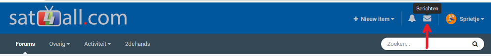

Waar kan ik privéberichten zien/lezen??
Bij de drie streepje boven in en dan krijg je een menu

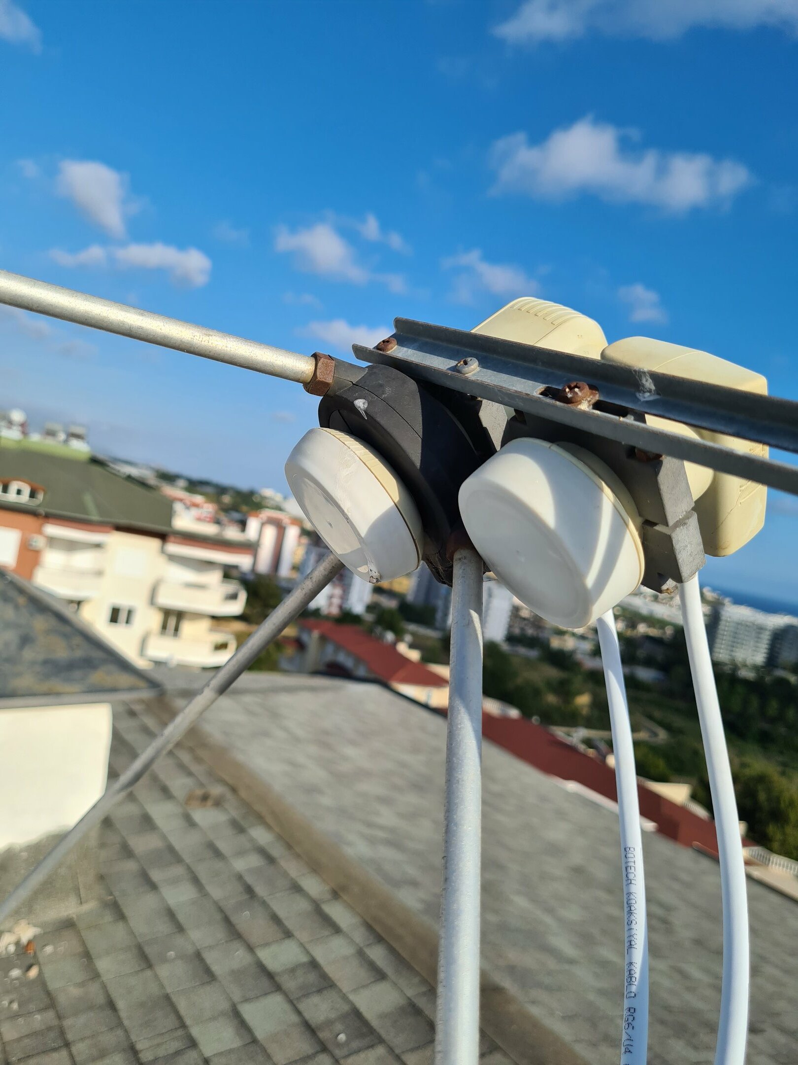

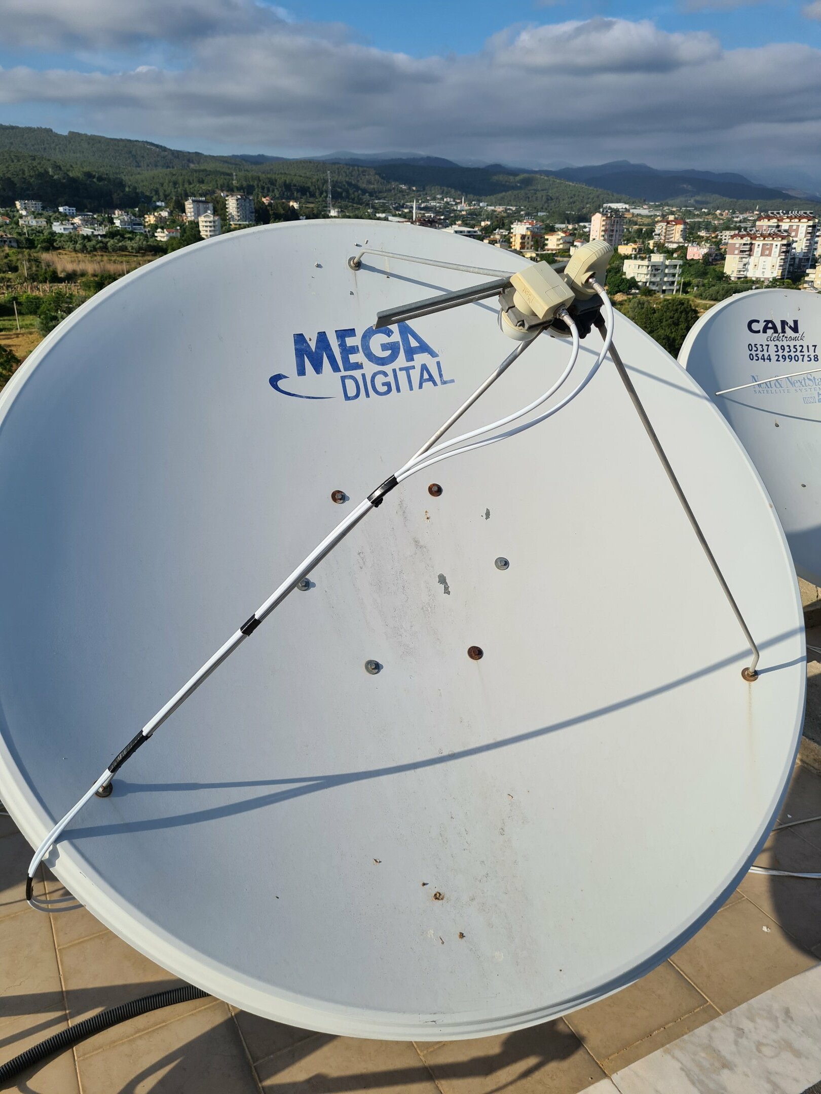

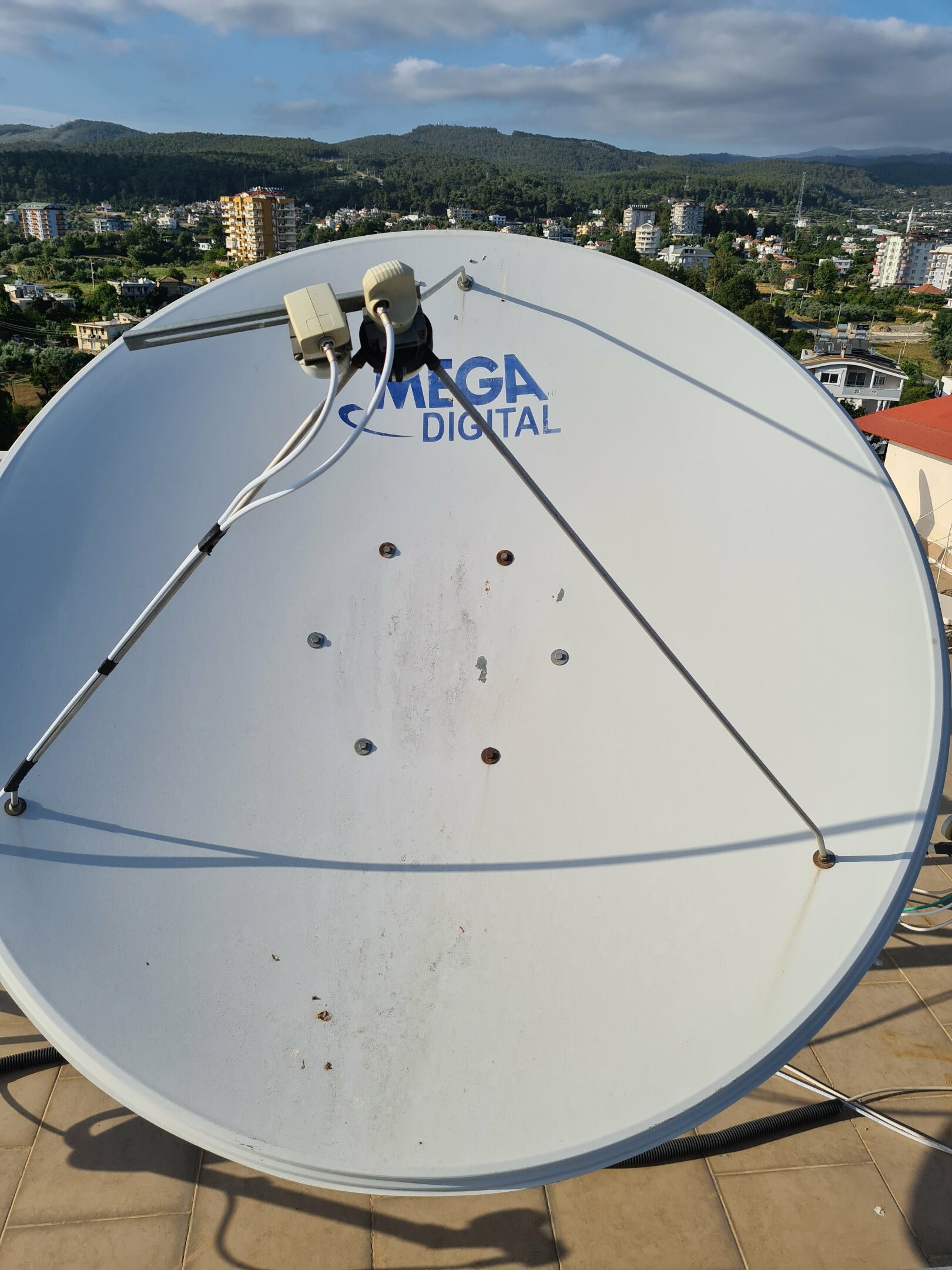

Een primefocus schotel dus. Met een diameter van 1,7 meter moet de signaalkwaliteit er af spatten. Duidelijk dus dat hij niet goed op de Astra 23,5 is uitgericht.
Weet je toevallig op welke 2 satellieten de lnb's zijn uitgericht? Ik denk Astra 19,2 en 23,5 en juist omdat er 2 koppen op zitten, kunnen ze waarschijnlijk niet dicht genoeg naar elkaar en heb je zo'n zwak signaal.
Ik kan dat wel even uitrekenen maar dan moet ik wel even weten hoe ver de voorkant van de kop van het middelpunt van de schotel af staat. Zou je dat eens op willen meten.
4 minuten geleden, Henkcb zei:
Sorry, ik zie die 3 streepjes en ik zie een soort bel. Daar klik ik op en zie wat berichten staan maar niets privé.
Op het envelopje klikken naast de bel.

Die LNB's zijn in principe bedoeld voor een offset-schotel.
Zeker als je het maximale eruit wilt halen zou ik de schotel uitrichten op 23.5E en zo'n LNB gebruiken:
